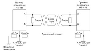

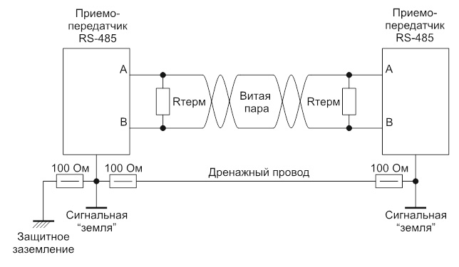

Re: LinuxCNC + Orange Pi (allwincnc)
MX_Master писал(а): ↑ У меня LinuxCNC рулит частотником через свисток USB-RS485. Связь очень неустойчивая, еле еле пробивает на скорости 9600.
Стандартный вопрос в таких случаях - логические земли "свистка" и частотника связаны?
