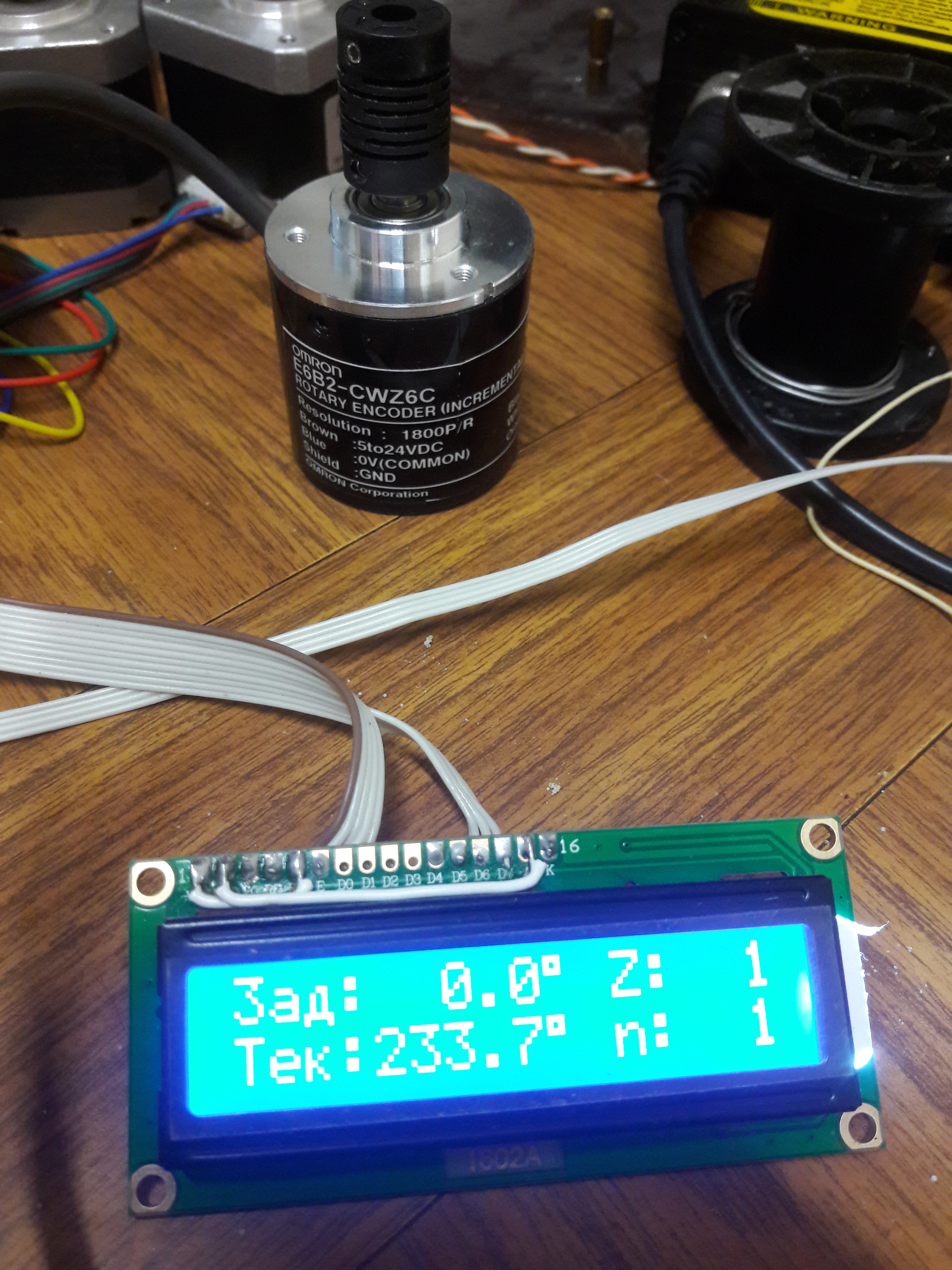

пытаюсь повторить проект, но проблемы энкодером E6B2CWZ6C OMRON 1800
на Megа 2560 с этим кодом энкодер работает

а вот код проекта нет) помогите хрен знает куда копать
электроная гитара на токарный станок

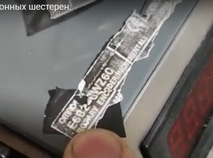

Вот тут на 1.30 он называет энкодер именно такой только на 600 линий
https://www.youtube.com/watch?v=1j8ovrZ ... 0%B8%D1%87
И работает нормально !
Разберись пожалуйста ,а то я тоже такой заказал :thinking:
энкодер с ютуба.png (3231 просмотр) <a class='original' href='./download/file.php?id=196599&sid=d0578688441b1bfb9995cf879fff8783&mode=view' target=_blank>Загрузить оригинал (440.29 КБ)</a>

Пришёл сегодня именно такой энкодер ,припаял 4 провода и уже хотел резисторы подбирать (на работе проверял осциллом, подтягивал к плюсу 10Ком) ,но дай ,думаю, включу и вуаля ,всё работает и так ! Не знаю ,спор что ли открывать ? Не положили открытый коллектор ? :thinking:
Крутишь цифири бегают ! (3112 просмотров) <a class='original' href='./download/file.php?id=196959&sid=d0578688441b1bfb9995cf879fff8783&mode=view' target=_blank>Загрузить оригинал (4.11 МБ)</a>

В меге есть внутренние подтяжки к питанию, они включаются и выключаются программно. У вас видимо включены. Только не стоит на них рассчитывать в реальной работе, там сопротивление порядка 100к, будет фронты тянуть и возможны пропуски.
гражданинъ
Сообщения: 1034
Репутация: 170
Re: проблема с энкодером Электроная гитара на токарный станок
Сообщение гражданинъ »
Да это не вопрос ,добавим если что .Топик стартеру видимо просто неисправный попался ,раз не заработал .
