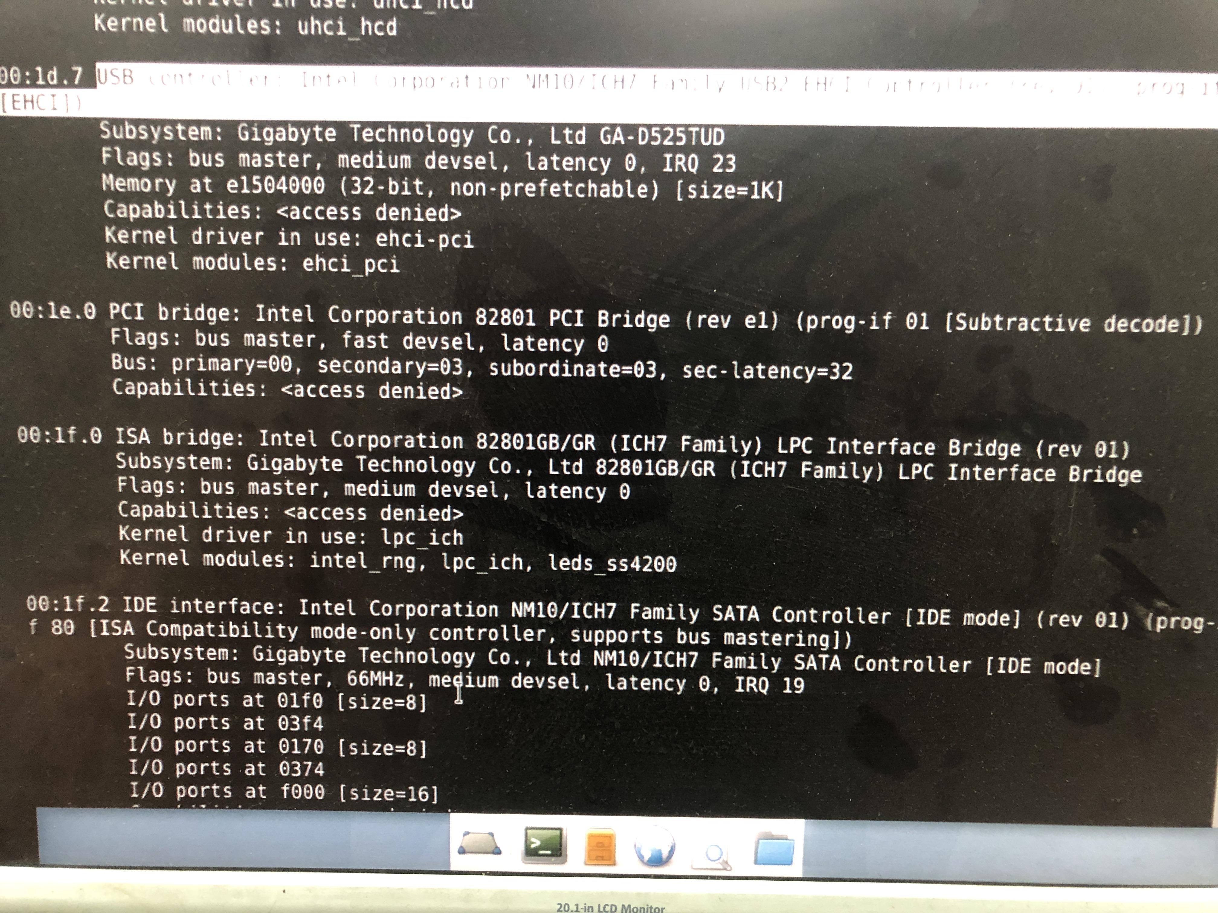

Тогда я немного недопонимаю, вы сказали что значение предпоследнее - то есть serial controller
Если так то вопрос: это адреса c000 и с100- адреса встроенного и внешнего контроллера?
Или же это встроенный лпт, но где тогда адрес внешнего?
Или же это адрес внешнего ЛПТ-но где тогда встроенный?

Вынул карту доя проверки встроенного просто !
Пропала надпись serial controller
И раньше я искал надпись со словами netmos но ее тоже нет… теперь я запутался окончательно )

ex71
Сообщения: 759
Репутация: 109
Re: Токарный 1К62 переделанный под ЧПУ!
Сообщение ex71 »
встроенный не будет в pci картах числится. и номер у него всегда 378
то что в списке это номера для тех портов что на этой карте... там могут быть не только lpt, а еще сом порты.
ты бы лучше интернет со станка пользовал и не фотки грузил, а текст из консоли.

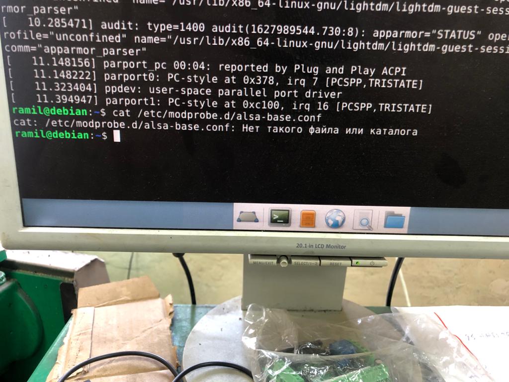

Kost_irk
Сообщения: 1000
Репутация: 194
Откуда: Иркутск
Сообщение Kost_irk »
Драйвер на карту у вас встал правильный. Теперь похоже надо прописать параллельный порт по нужному адресу. Не в линуксцнц а в системе. Сделайте это, результат сюда:
dmesg | grep par
cat /etc/modprobe.d/alsa-base.conf
Адресов два c000 и c100 потому что на этой карточке еще два компорта есть, один адрес к ним относится.
Сообщение Рамиль Сафиуллин »
в папке modprobe.d - нет такого файла
интернет еще не наладил, сегодня должно решиться с этим
вот то что в папке (1097 просмотров) <a class='original' href='./download/file.php?id=197161&sid=40ea877db318763a7a7b8bf0681cc95b&mode=view' target=_blank>Загрузить оригинал (83.1 КБ)</a>
вот то что в папке
вот тут есть parport 1  - и там адрес 0xс100 (1097 просмотров) <a class='original' href='./download/file.php?id=197162&sid=40ea877db318763a7a7b8bf0681cc95b&mode=view' target=_blank>Загрузить оригинал (107.67 КБ)</a>

tokarka63
Сообщения: 398
Зарегистрирован: 10 фев 2020, 18:39
Репутация: 13
Настоящее имя: Виталий
Сообщение tokarka63 »
Оба LPT есть!)
0x378
и
0xc100
