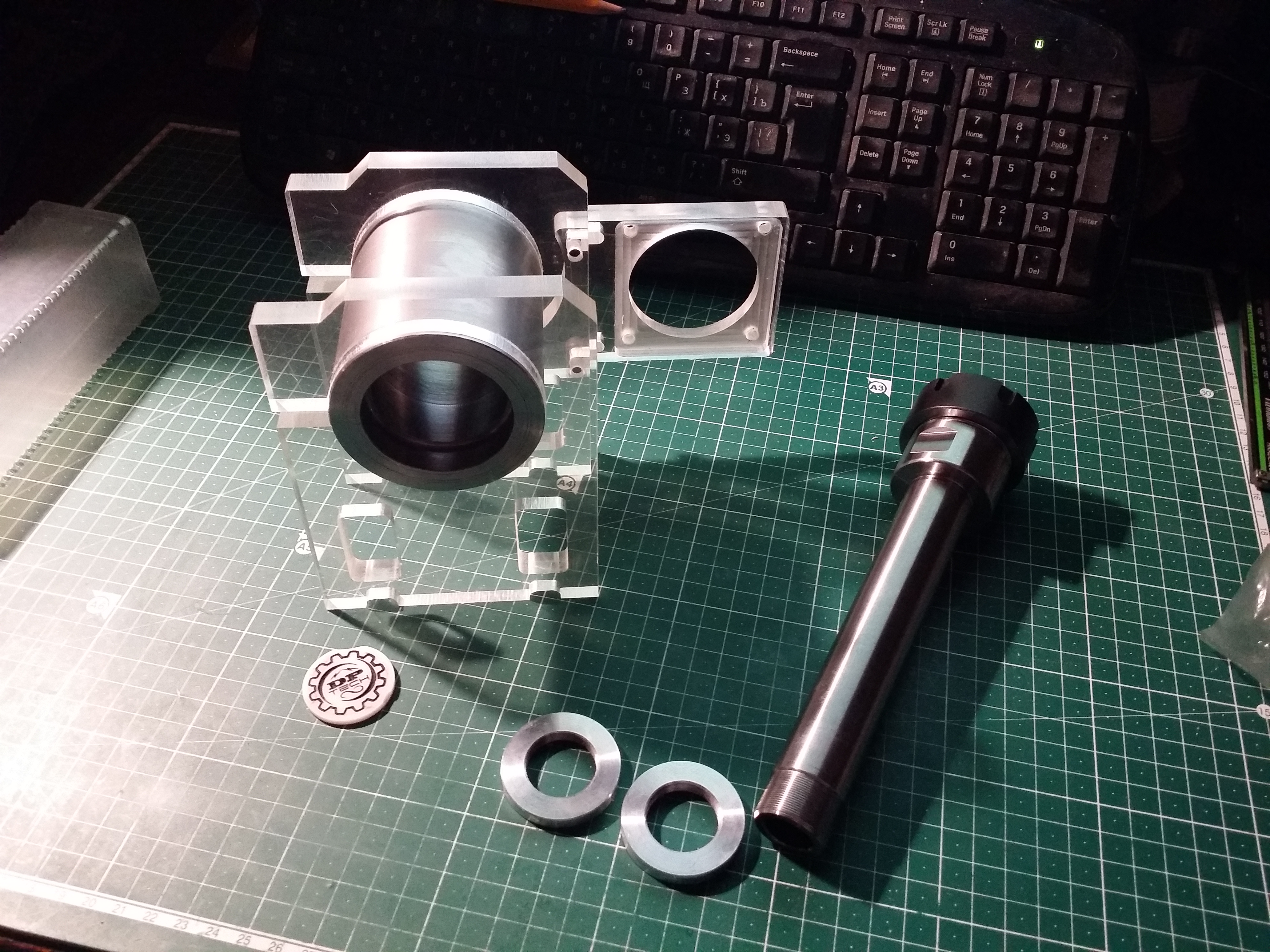

Ну, вообще вдохновляюще получается :good: А какие идеи по расположению инструмента на платформе? Какая высота оси вращения заготовки над той же платформой получилась? Получится использовать какой-нибудь готовый резцедержатель?
Re: DP-Tech Micro Lathe - макет для теста электроники
DP_Tech - Micro_Lathe_006.jpg (4860 просмотров) <a class='original' href='./download/file.php?id=197054&sid=028595a2f1c5e96c04c09c973c948940&mode=view' target=_blank>Загрузить оригинал (75.86 КБ)</a>
kfmut писал(а): ↑01 авг 2021, 10:29 Ну, вообще вдохновляюще получается :good: А какие идеи по расположению инструмента на платформе? Какая высота оси вращения заготовки над той же платформой получилась? Получится использовать какой-нибудь готовый резцедержатель?
Планирую линейный.
Готовые варианты никак не влезут, при том, что я и так тоньше материал использовал для плиты оси Х - 15мм
А должно быть 20мм толщиной, как и 2 держателя шпинделя. Всё остальное 10мм.
Так что высота от платформы до центра вращения будет на 5 мм меньше указанной на скрине. (подогнал)
Как раз должно проходить под гайкой с минимальным зазором.

забавная штука выходит, но вот вал с ер32 это неудобно. угол цанги слишком большой для повторного зажатия заготовки, партию неудобно точить осевой размер упора скачет, а нарезка внутри патрона резьбы под болт стопор не всегда решает.
да и внутрь цанги надо запихнуть многовато длины детали.
поперечка впритык по длине для линейного магазина, только если совсем мелочь точить

при зажатии в цанговом с конусом нет повторяемости если нужно работать по второй стороне токарной детали. для этого есть вариант установки внутри патрона упора в виде винта , но все равно цанга при зажатии или мнет деталь или не там встает. а обнулять осевой размер нет базы тк это еще не обработанная сторона. решение только цанги 5С или токарный патрон с обычным радиальным зажатием.
для макета наверное пофиг, но аппетит часто приходит в процессе трапезы ))

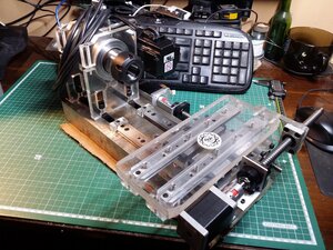

20220121_184948.jpg (4379 просмотров) <a class='original' href='./download/file.php?id=201285&sid=028595a2f1c5e96c04c09c973c948940&mode=view' target=_blank>Загрузить оригинал (4.55 МБ)</a>
20220121_195204.jpg (4379 просмотров) <a class='original' href='./download/file.php?id=201286&sid=028595a2f1c5e96c04c09c973c948940&mode=view' target=_blank>Загрузить оригинал (3.16 МБ)</a>
Поделюсь новостью.
Созреваю для боле серьёзной техники, по этому заказал для обучения Сервокомплект. (потом же он станет на этот станочек в качестве шпинделя - как раз впритык, за одно уже успел прорисовать и collet closer)
Это Yaskawa SigmaII на 400Вт. (step/dir + analog ±10v) Так что теперь будет на чём учиться. 13 бит - это 8192 PPR, в LCNC это умножаем на 4?
Буду думать, как соединить к ПК (разъемы в комплекте, так же валяется USB TTL UART переходник на базе чипа CH340G, можно ли их подружить, что бы хотя бы взглянуть на программу?)
Параллельно начал читать тему про Yaskawa (2012 год)
За одно спрошу, чего не хватает на фланцевой части мотора?
Там какая-то крышка была, что бы подшипник не вываливался, или прижимало подш.? Но то выточу на ТВ-16, если нужная вещь.
Может кто покажет что оно такое, если есть в наличии и не сложно разобрать? (может там ещё что есть внутри)
DP_Tech - Micro_Lathe_008.jpg (4379 просмотров) <a class='original' href='./download/file.php?id=201287&sid=028595a2f1c5e96c04c09c973c948940&mode=view' target=_blank>Загрузить оригинал (144.05 КБ)</a>

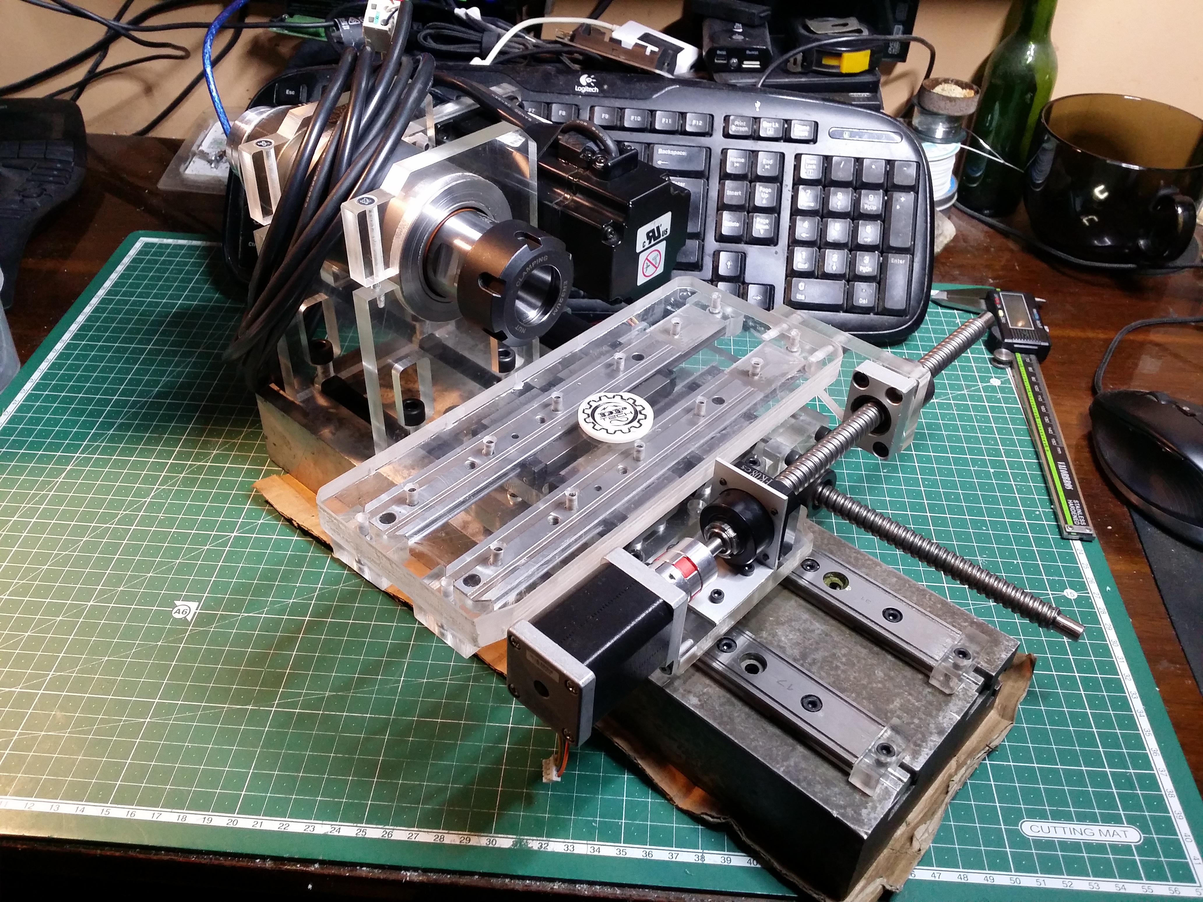

20220212_205320.jpg (4267 просмотров) <a class='original' href='./download/file.php?id=201769&sid=028595a2f1c5e96c04c09c973c948940&mode=view' target=_blank>Загрузить оригинал (4.14 МБ)</a>
20220214_215036.jpg (4267 просмотров) <a class='original' href='./download/file.php?id=201770&sid=028595a2f1c5e96c04c09c973c948940&mode=view' target=_blank>Загрузить оригинал (4.31 МБ)</a>
20220214_223240.jpg (4267 просмотров) <a class='original' href='./download/file.php?id=201771&sid=028595a2f1c5e96c04c09c973c948940&mode=view' target=_blank>Загрузить оригинал (4.71 МБ)</a>
20220214_223304.jpg (4267 просмотров) <a class='original' href='./download/file.php?id=201772&sid=028595a2f1c5e96c04c09c973c948940&mode=view' target=_blank>Загрузить оригинал (4.66 МБ)</a>
Сдвинулся с точки "ожидания".
На выходных хотел пильнуть с алюминия, но увы шпиндель разболтался на фанерном фрезере и пришлось временно хоть с оргстекла соорудить.
Но это не для пластика это задача, за то есть общий вид :ura:
Если кому интересно, то в инсте есть короткие видео
Теперь осталось разобраться со шпинделем фанерного, что бы доделать, как задумал.
Правда с серво-комплектом так и не разбирался, но то ещё впереди :) .
