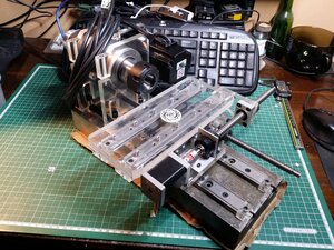

Re: DP-Tech Micro Lathe - макет для теста электроники
Сообщение kfmut »
Ну, вообще вдохновляюще получается :good: А какие идеи по расположению инструмента на платформе? Какая высота оси вращения заготовки над той же платформой получилась? Получится использовать какой-нибудь готовый резцедержатель?
DP_Tech - Micro_Lathe_006.jpg (4809 просмотров) <a class='original' href='./download/file.php?id=197054&sid=1bf48da557a077dbf52f8548c7bd9df3&mode=view' target=_blank>Загрузить оригинал (75.86 КБ)</a>
kfmut писал(а): ↑01 авг 2021, 10:29 Ну, вообще вдохновляюще получается :good: А какие идеи по расположению инструмента на платформе? Какая высота оси вращения заготовки над той же платформой получилась? Получится использовать какой-нибудь готовый резцедержатель?
Планирую линейный.
Готовые варианты никак не влезут, при том, что я и так тоньше материал использовал для плиты оси Х - 15мм
А должно быть 20мм толщиной, как и 2 держателя шпинделя. Всё остальное 10мм.
Так что высота от платформы до центра вращения будет на 5 мм меньше указанной на скрине. (подогнал)
Как раз должно проходить под гайкой с минимальным зазором.

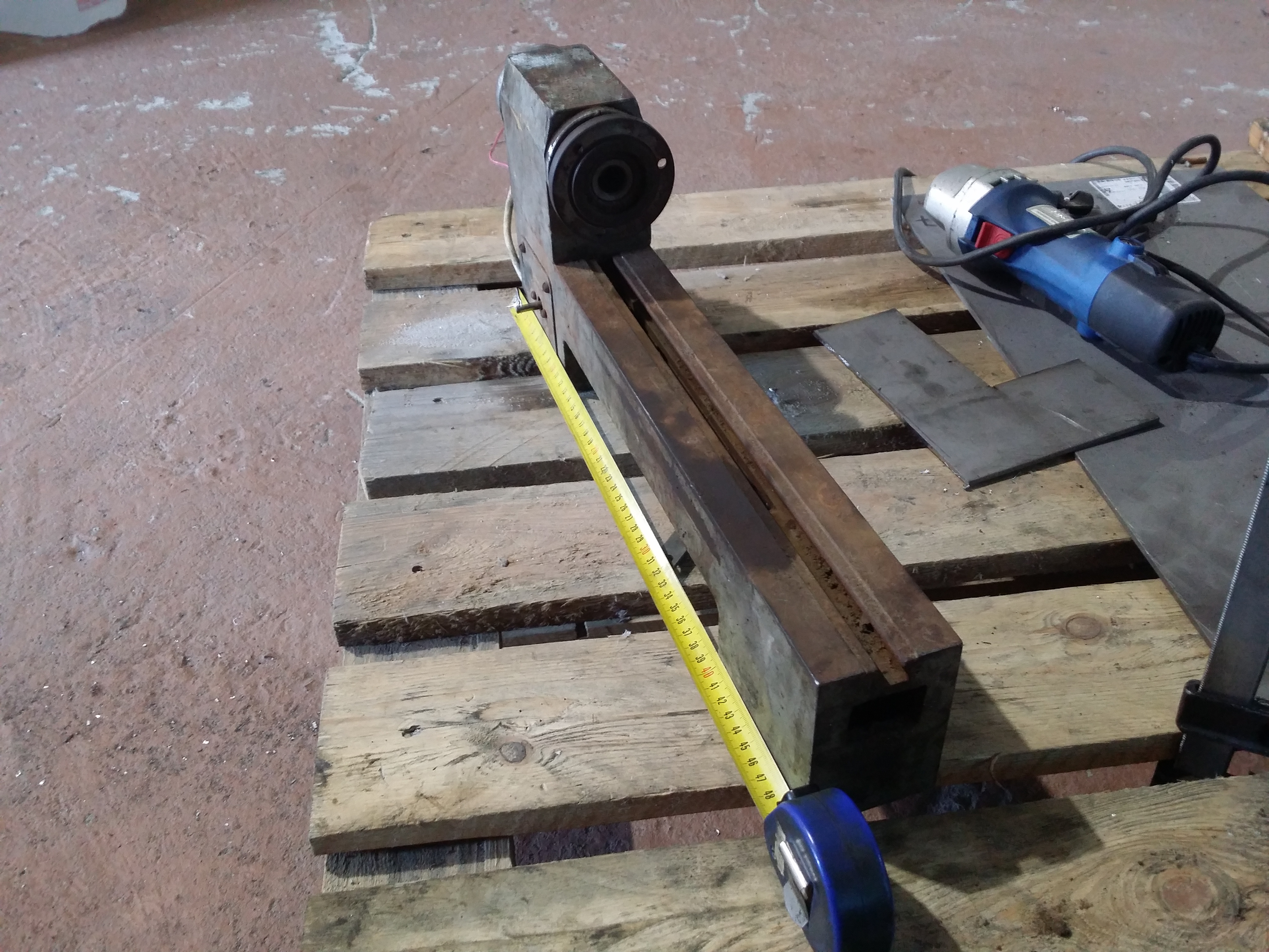

Вот что сегодня притащил домой... Подогнали... Когда я искал, то не находил за адекватную цену.
Теперь не знаю, плакать, или горевать, или радоваться.
Сегодня притащил домой.
По идее 1д601...
20210810_000320.jpg (4677 просмотров) <a class='original' href='./download/file.php?id=197241&sid=1bf48da557a077dbf52f8548c7bd9df3&mode=view' target=_blank>Загрузить оригинал (3.52 МБ)</a>
20210722_120851.jpg (4677 просмотров) <a class='original' href='./download/file.php?id=197243&sid=1bf48da557a077dbf52f8548c7bd9df3&mode=view' target=_blank>Загрузить оригинал (4.05 МБ)</a>
20210722_120903.jpg (4677 просмотров) <a class='original' href='./download/file.php?id=197242&sid=1bf48da557a077dbf52f8548c7bd9df3&mode=view' target=_blank>Загрузить оригинал (3.98 МБ)</a>
Adskiydart
Сообщения: 141
Репутация: 14
Сообщение Adskiydart »
Станина то как на ТНШ-1

Сдвинулся с точки "ожидания".
На выходных хотел пильнуть с алюминия, но увы шпиндель разболтался на фанерном фрезере и пришлось временно хоть с оргстекла соорудить.
Но это не для пластика это задача, за то есть общий вид :ura:
Если кому интересно, то в инсте есть короткие видео
Теперь осталось разобраться со шпинделем фанерного, что бы доделать, как задумал.
Правда с серво-комплектом так и не разбирался, но то ещё впереди :) .
