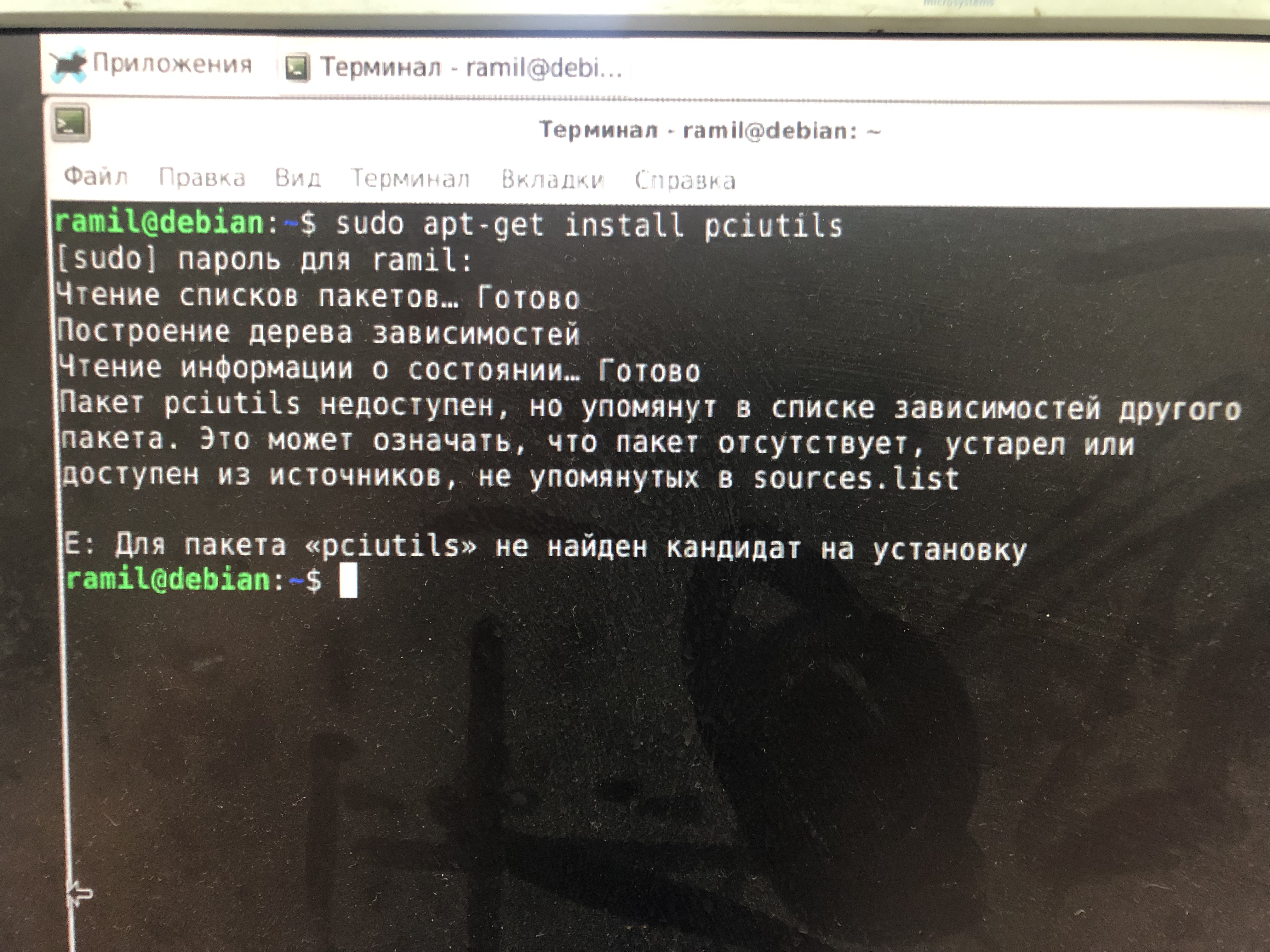

Вот ошибка которая выходит по команде sudo apt-get install pciutils
2671A4EE-5445-4CF8-8A9F-B528B79C9C65.jpeg (1274 просмотра) <a class='original' href='./download/file.php?id=197053&mode=view' target=_blank>Загрузить оригинал (3.29 МБ)</a>
Все чему ты научился и можешь применить - это плоды твоего «терпения».
ex71
Сообщения: 759
Репутация: 109
Re: Токарный 1К62 переделанный под ЧПУ!
Сообщение ex71 »
https://omgubuntu.ru/apt-get-linux/
выполни
cat /etc/apt/sources.list

Нужно было втыкнуть PCI карту в комп и поставить систему с подключенным интернетом.
А пытаться установить программу из интернета, при этом не имея на этом компе интернета - ну как-бы по крайней мере ГЛУПО.
Вообще линукс без инета это все равно что дос на дискетах, без жесткого диска.

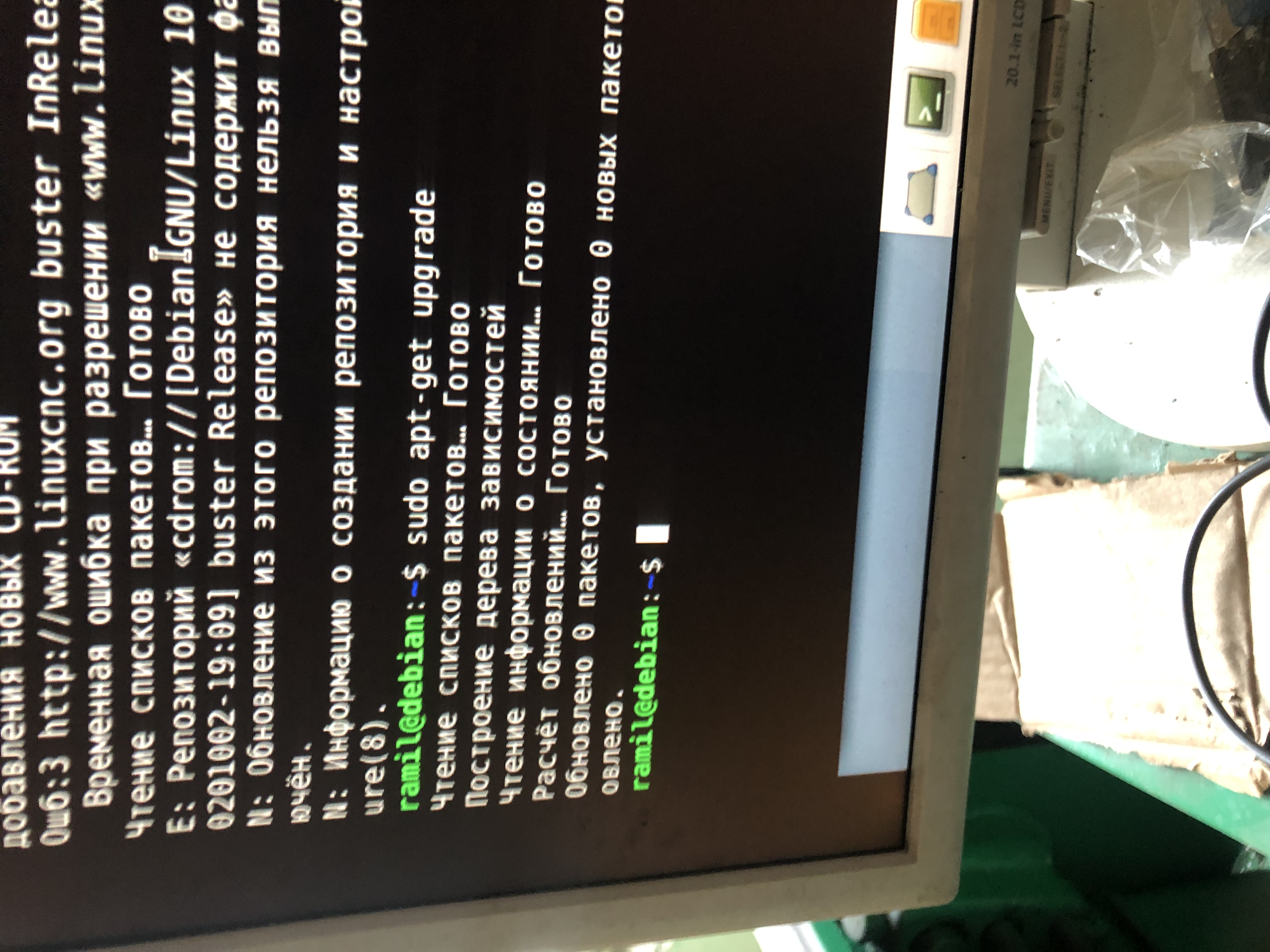

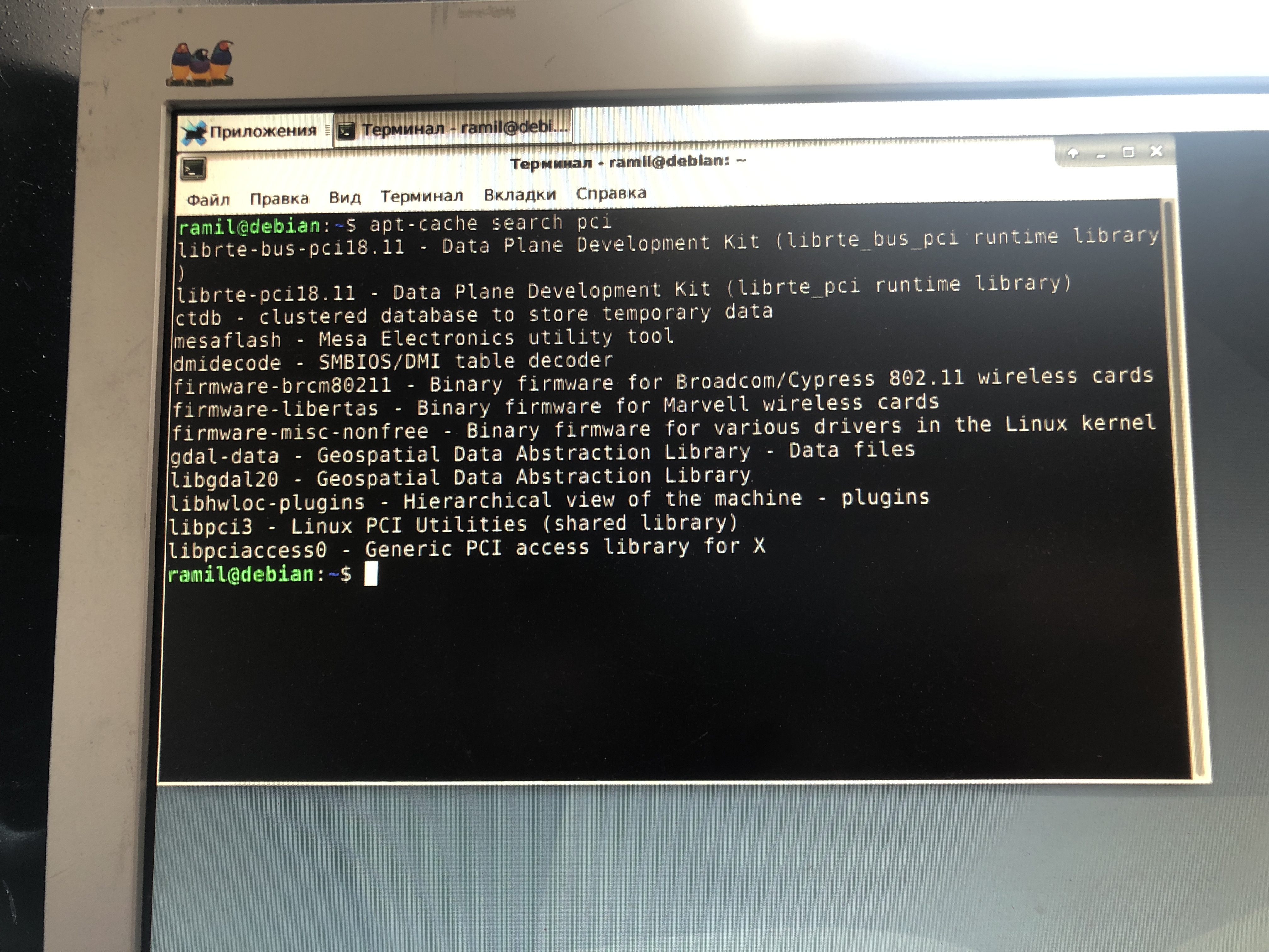

Все репозитории обновили, кучу всего испробовали, lspci так и не работает, у кого нибудь вообще стоит Debian 10?
Через apt-get search pci выходит список
Пробовали sudo apt-get install libpci3 вроде установился, но lspci не раьотает , возможно ли какая то другая команда используется?
