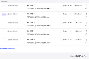

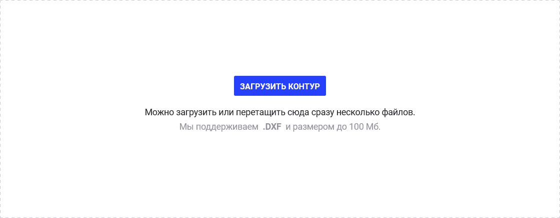

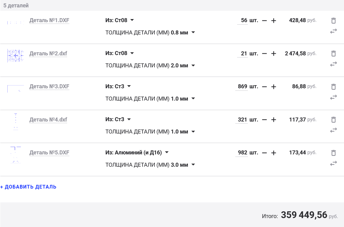

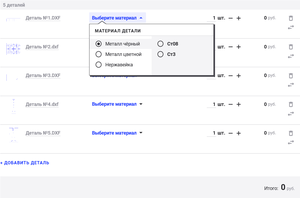

Скриншоты интерфейса
Screenshot 1.png (11.39 КБ) 13615 просмотров
Screenshot 2.png (13615 просмотров) <a class='original' href='./download/file.php?id=197024&mode=view' target=_blank>Загрузить оригинал (34.9 КБ)</a>
Screenshot 3.png (13615 просмотров) <a class='original' href='./download/file.php?id=197025&mode=view' target=_blank>Загрузить оригинал (37.51 КБ)</a>
Screenshot 4.png (13615 просмотров) <a class='original' href='./download/file.php?id=197026&mode=view' target=_blank>Загрузить оригинал (39.39 КБ)</a>
