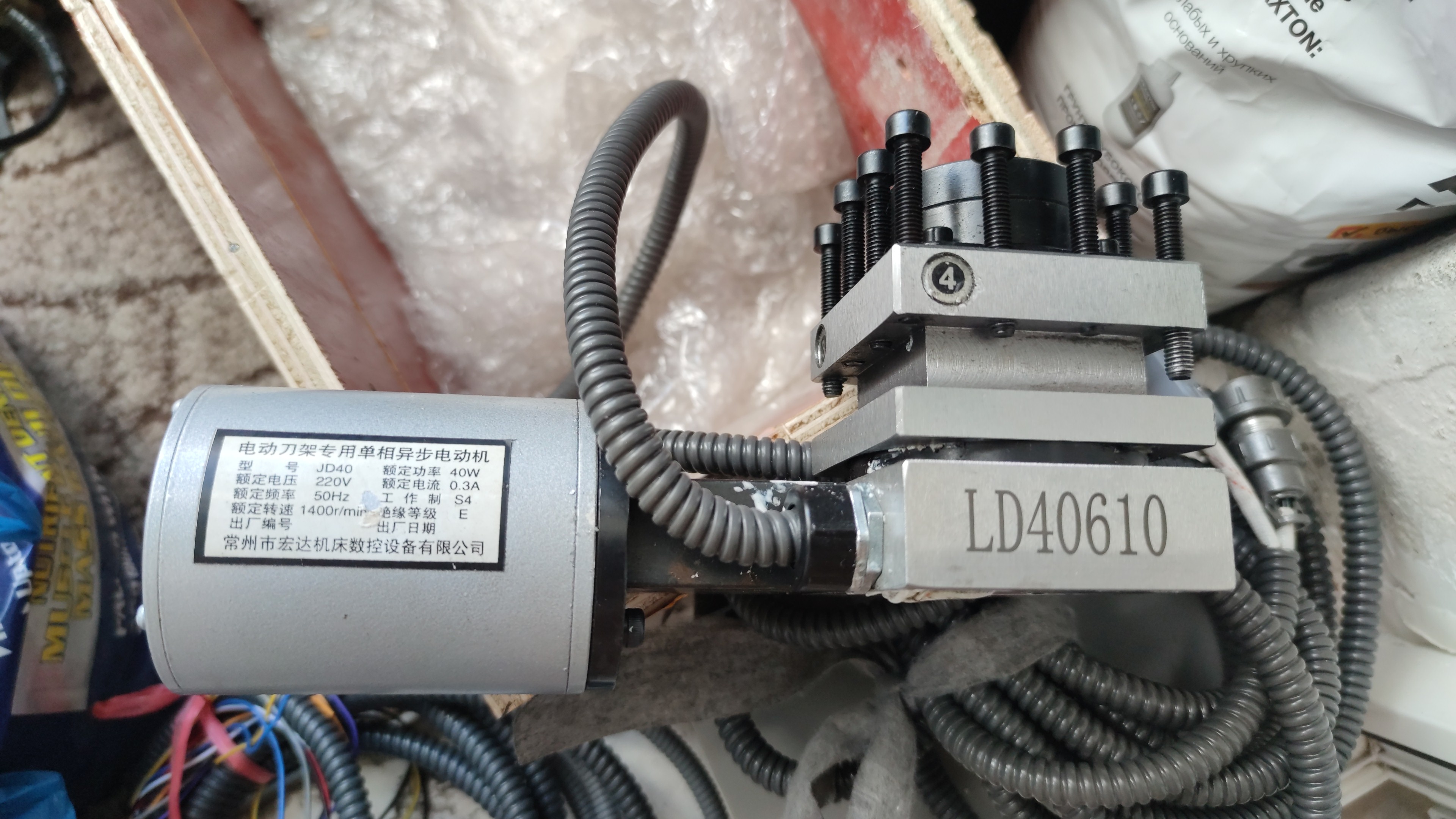

до меня тоже дошла эта проблема со сменой инструмента на токарке, на китайской крутилке на 4 инструмента стоит мотор, если верить надписям и продавцу, 3*220.
в предыдущей версии он пришёл битым и был заменён нехитрой конструкцией из обычного шагового с драйвером и муфтой. а этот захотелось заставить работать as is.
вдруг кто-то уже делал на ём что-то и точно знает, что транс 3*380->3*220 решит проблема?

steals_y2k писал(а): ↑ транс 3*380->3*220 решит проблема?
Если это обычный асинхронник, то можно на кондерах запускать!)
steals_y2k писал(а): ↑ китайской крутилке на 4 инструмента стоит мотор
А в ней есть еще что нить, типа датчиков положение?
В соседнем магазине, валяется подобная, без двигателя(за 5т.р.).....вот и думаю, а нада ли она мне!))

tokarka63 писал(а): ↑ Если это обычный асинхронник
возможно да. но там ещё по перегрузке отключается он.
tokarka63 писал(а): ↑ типа датчиков положение?
конечно.
двигатель возможно и не нужен

steals_y2k писал(а): ↑ конечно.
Сколько датчиков, какие, как головка фиксируется?)

4 датчика, судя по всему нпн но, фиксируется реверсом.

steals_y2k писал(а): ↑ вдруг кто-то уже делал на ём что-то и точно знает, что транс 3*380->3*220 решит проблема?
Я подключил к частотнику данную револьверку, работает отлично и нечего городить не нужно. Частотник нужен мощностью 0,18кВт.
steals_y2k
Сообщения: 900
Репутация: 61
Настоящее имя: Makc
Откуда: Ярославль
Re: Смена инструмента на токарнике
Сообщение steals_y2k »
Mehobr писал(а): ↑ Я подключил к частотнику данную револьверку, работает отлично и нечего городить не нужно. Частотник нужен мощностью 0,18кВт.
подключал к большому (относительно), настраивал ток 0.3 и 1.5 А(две попытки)-выпадает в аварию и всё.
модель может есть, с которым работает?

На тот моторчик - частотник! Это из ПУШКИ по воробьям, если конечно есть неиспользуемые частотники, то я согласен!))
alex_sar
Сообщения: 1421
Репутация: 315
Сообщение alex_sar »
tokarka63 писал(а): ↑30 июл 2021, 14:32 На тот моторчик - частотник! Это из ПУШКИ по воробьям, если конечно есть неиспользуемые частотники, то я согласен!))
А транс трёхфазный - не из пушки? ) частотник покомпактней будет, а цена на такую мощность может и поменьше..

транс 7к.
чп примерно столько же.

alex_sar писал(а): ↑ А транс трёхфазный - не из пушки? )
На 40w ?)
Я транс и не предлагал!!!)

tokarka63 писал(а): ↑ Есть что то по серьезнее?))
конечно.
например, переделка этой конструкции под шд стоит примерно столько же, сколько и транс. так что не пофиг ли? ))

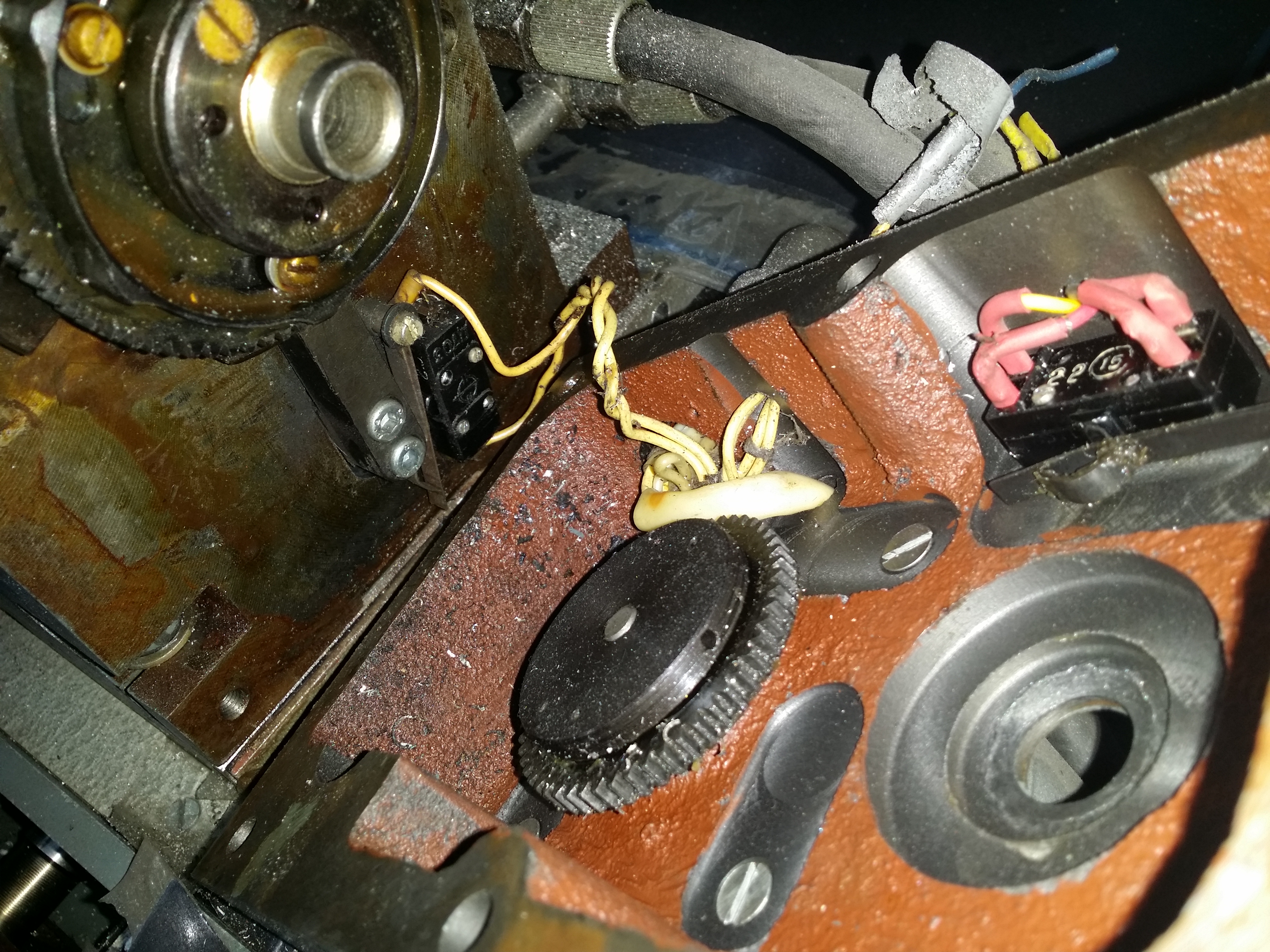

Ну вот и добрался до внутренностей.
На пневме есть "датчик" и счётчик... На этом всё... Даже кришки на двигателе нет, так что раз стружка коротнула и вылетел предохранитель.
20221109_103324.jpg (11130 просмотров) <a class='original' href='./download/file.php?id=205421&mode=view' target=_blank>Загрузить оригинал (4.18 МБ)</a>
20221109_105902.jpg (11130 просмотров) <a class='original' href='./download/file.php?id=205423&mode=view' target=_blank>Загрузить оригинал (3.39 МБ)</a>
Dmaster писал(а): Задать текущий инструмент можно. M61
Благодарю! Проверю.
Dmaster писал(а): Переделывайте конструкцию.
Это уже зависит не от меня.

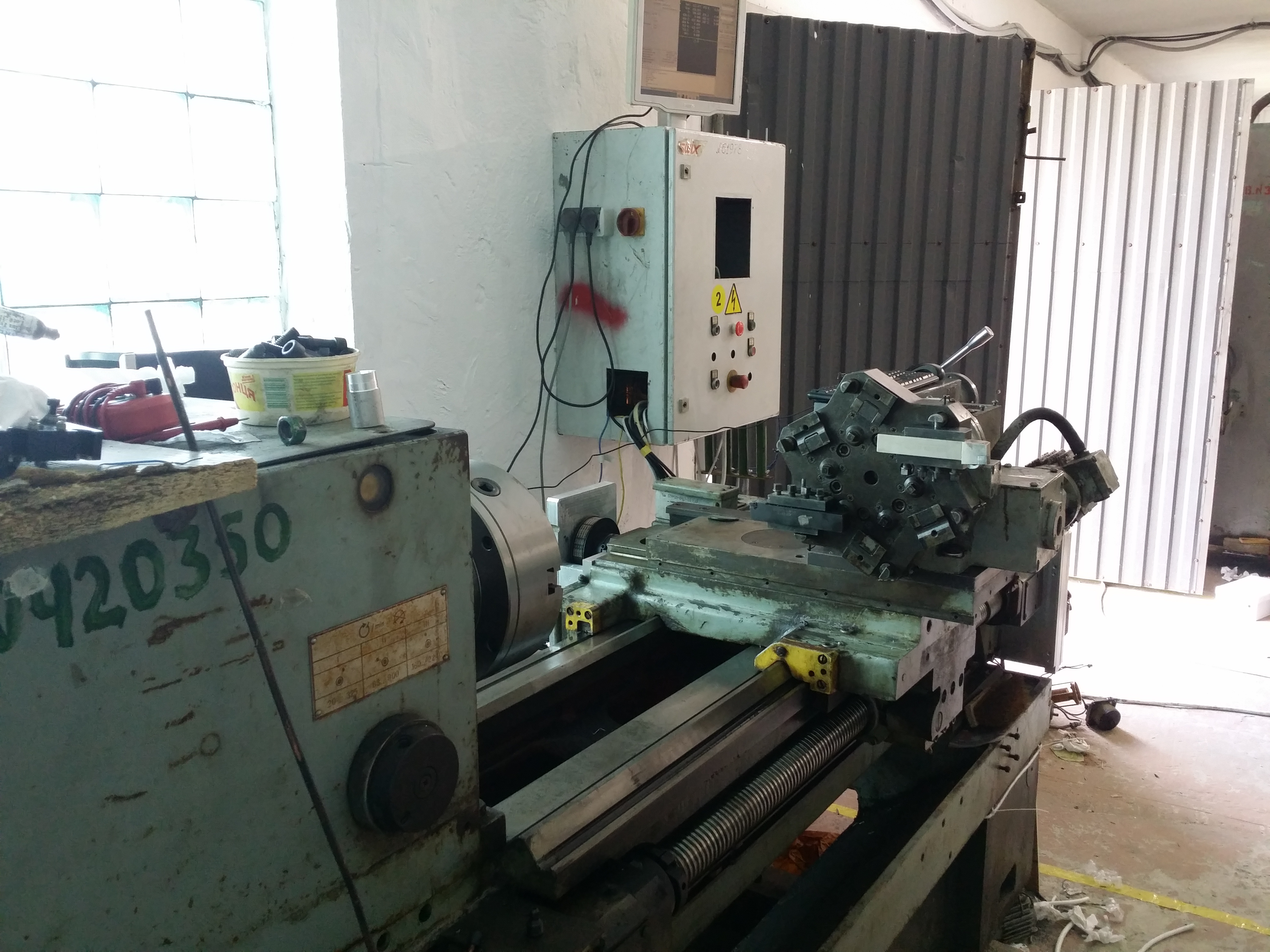

tokarka63 писал(а): поставил 3 индукционных датчика, и двигатель от дворников) работает без проблем!)
Каков алгоритм работы?
Я чужой код уже подгонял под реверсивный зажим с концевиком на 6 инструментов, но там нет проверок, на сколько я понял. Когда оставляем 3-й инструмент и включаем станок, то он тупо подвисает, если указать тот же инструмент который стоит. Рядом стоящие инструменты тоже изредка пролетают. Ну и вывода в ошибки нет.
Вот на таком.
20220912_132044.jpg (11130 просмотров) <a class='original' href='./download/file.php?id=205424&mode=view' target=_blank>Загрузить оригинал (3.17 МБ)</a>
