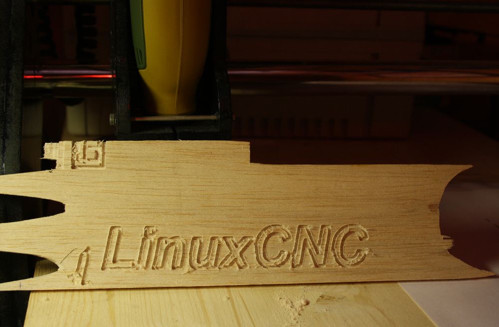

Пробы пера
IMG_7004.JPG (2405 просмотров) <a class='original' href='./download/file.php?id=13110&mode=view' target=_blank>Загрузить оригинал (83.89 КБ)</a>

vitaminkvl писал(а):Пробы пера
Несколько коряво. Интересно, недостаточная жесткость собственно станка или крепления шпинделя?

Сообщение vitaminkvl »
Еще настраивать и настраивать, заготовка скотчем была прилеплена нет еще креплений, потому шевелилась , отсюда корявость. Ну это же первый рез , дальше будет лучше.
