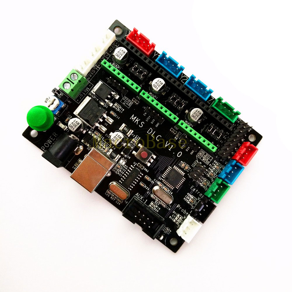

Хотелка: хочу крутить два двигателя синхронно для перемещения портала системы лазерного станка.
Задача: Получается нужно реализовать Dual-Y с инверсией, т.е. когда один двигатель крутит по часовой, второй должен крутить против. (Это особенность (ох уж и "особенность" :lol: ) механики)
В качестве мозгов беру оффлайн (автономную) версию контроллера MakerBase MKS DLC v2.0 с TFT24. На ней Y1 и Y2, как я понял, реализованы тупым распараллеливанием сигналов от одной ноги драйвера :pssdoff: .
mks-3.jpg (12150 просмотров) <a class='original' href='./download/file.php?id=151801&mode=view' target=_blank>Загрузить оригинал (170.78 КБ)</a>

Вопрос собственно в чём: можно ли данную задачу решить изменением конфиг-файла или нужно лезть в исходники GRBL и реализовывать там "фичу" дублирования передачи сигналов.
Углублённый (на сколько это было возможно) поиск по зарубежным и местным форумам показал, что такая фича уже реализована. Но я вот всё никак понять не могу официально или нет...
Использовать штатный (в MKS DLC v2.0) спаренный канал Y на ОДНОМ драйвере не предлагать, ибо я не для того ставил два движка на портал,
чтоб потом разделить на два предельную силу тока на драйвере :)

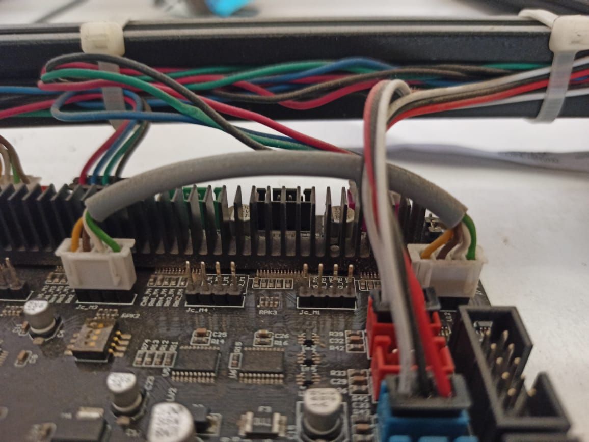

Nonstopich
Сообщения: 959
Репутация: 284
Re: MakerBase MKS DLC v2.0 (прошивка GRBL) Настройка: Dual-Y
Сообщение Nonstopich »
Таким вот образом перекидываются сигналы от драйвера к драйверу.
изображение_2021-06-25_150136.png (5738 просмотров) <a class='original' href='./download/file.php?id=196236&mode=view' target=_blank>Загрузить оригинал (1.01 МБ)</a>
Одна обмотка на втором двигателе меняется полярностью.
Т.е. два провода от одной обмотки просто меняются местами при подключении.
