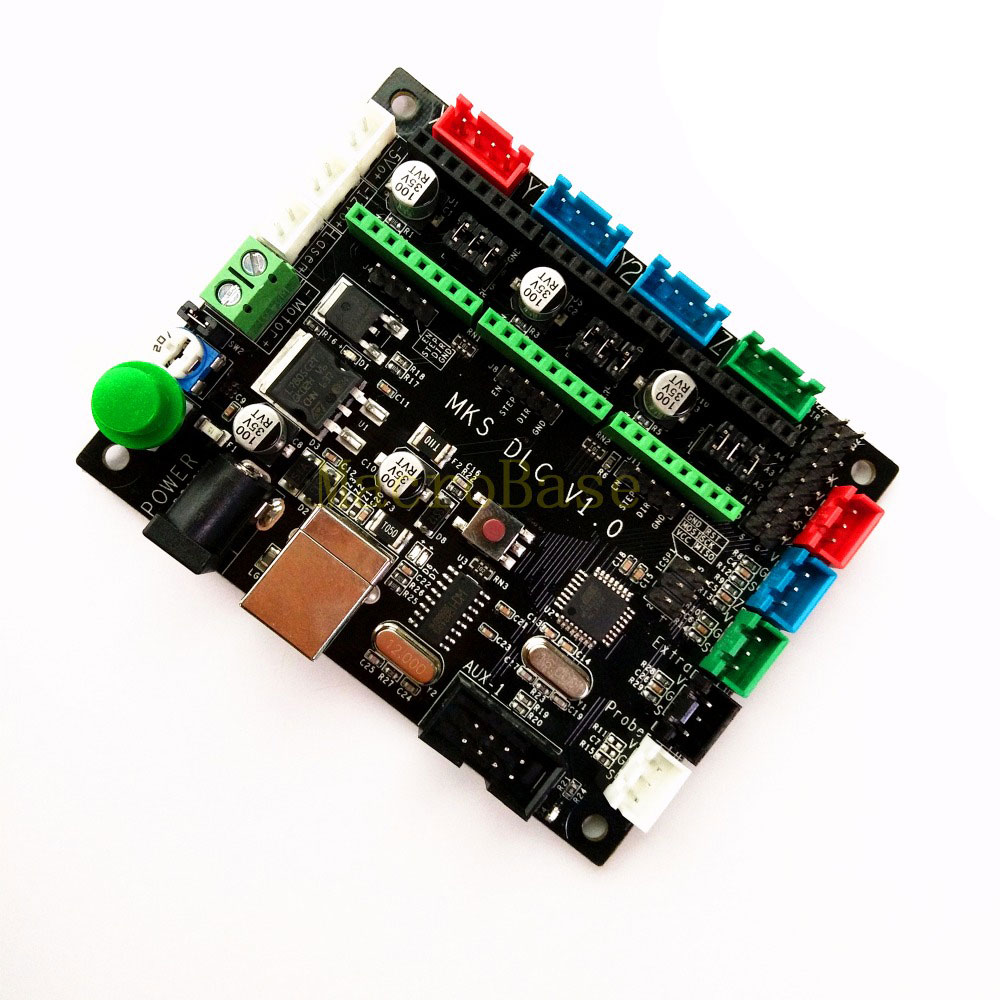

Хотелка: хочу крутить два двигателя синхронно для перемещения портала системы лазерного станка.
Задача: Получается нужно реализовать Dual-Y с инверсией, т.е. когда один двигатель крутит по часовой, второй должен крутить против. (Это особенность (ох уж и "особенность" :lol: ) механики)
В качестве мозгов беру оффлайн (автономную) версию контроллера MakerBase MKS DLC v2.0 с TFT24. На ней Y1 и Y2, как я понял, реализованы тупым распараллеливанием сигналов от одной ноги драйвера :pssdoff: .

Вопрос собственно в чём: можно ли данную задачу решить изменением конфиг-файла или нужно лезть в исходники GRBL и реализовывать там "фичу" дублирования передачи сигналов.
Углублённый (на сколько это было возможно) поиск по зарубежным и местным форумам показал, что такая фича уже реализована. Но я вот всё никак понять не могу официально или нет...
Использовать штатный (в MKS DLC v2.0) спаренный канал Y на ОДНОМ драйвере не предлагать, ибо я не для того ставил два движка на портал,
чтоб потом разделить на два предельную силу тока на драйвере :)
И ещё момент: я прекрасно понимаю, что двигать массу портала вместе с лазером сможет даже nema8 :)
Задачка в данный момент представляет из себя академический интерес. Так сказать, это моё начало пути в мир контроллеров и их возможностей

Nonstopich писал(а):спаренный канал Y на ОДНОМ драйвере не предлагать
А почему не управлять двумя драйверами от одного сигнала?

Лодочник писал(а):от одного сигнала?
Ну вот как раз-таки об этом и речь.) Это и надо. Вопрос костылей, которые необходимо прикрутить.
Или это штатная фича и уже всё придумано?
Инверсию, кстати, я ж правильно понимаю: можно реализовать тупым перестроением проводов на клеммах шаговика?
Тупо плюсовые выводы поменять с соответствующими минусовыми.

Nonstopich писал(а):Тупо плюсовые выводы поменять с соответствующими минусовыми.
Только одну обмотку надо "перевернуть".

RAMP 1.4 + Marlin
Вполне себе без всяких костылей умеют два драйвера на ось (например Z на Прюше)
Смотреть надо на это дело проще.
Это же микроконтроллер, с прошивкой, а значит есть назначение выходных "пинов".
Вполне себе нормально назначить два порта (и более) контроллера для "выхода" одного и того же сигнала синхронно.
вот вариант как это сделано на стандартном GRBL контроллере
https://www.youtube.com/watch?v=r1zi9vx3YP0
думаю что вариант от rlan самый вменяемый.
https://3dtoday.ru/questions/offline-ve ... ent-474245

Всё делается проводами. Просто перенося управляющие сигналы с одного драйвера на второй.
Единственный нюанс - из-за того, что движки стоят зеракально (носом друг к другу) dir повод должен быть инвертирован, т.е. + с одного драйвера переносится на минус другого. Тогда ваш портал будет ехать к вам или от вас, крутясь двумя движками...
Фотки этого решения к сожалению нет под рукой, но я постараюсь сбацать.

Таким вот образом перекидываются сигналы от драйвера к драйверу.
изображение_2021-06-25_150136.png (5752 просмотра) <a class='original' href='./download/file.php?id=196236&sid=5be14afb9941515a50b0d8784a229a75&mode=view' target=_blank>Загрузить оригинал (1.01 МБ)</a>
Одна обмотка на втором двигателе меняется полярностью.
Т.е. два провода от одной обмотки просто меняются местами при подключении.
