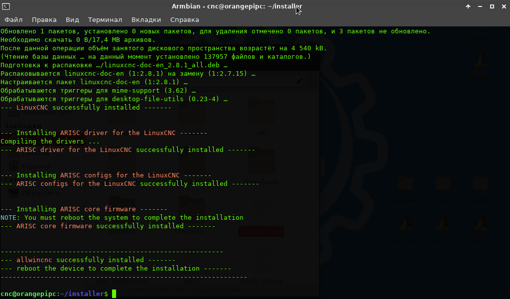

Старая карта не заработала, так что обновил используемую систему.
После перезагрузки латентность 50к-100к.
Ну и ЛЦНЦ 2.8 версия. С ней ещё не работал, так что нужно будет разбираться с конфируциями.
Попытаюсь сегодня настроить конфигурацию под мой токарный станок. (нужно будет вспомнить распиновки, которые распаял, что бы подключить)
Конвертер ещё рабочий для степконфига?

Re: LinuxCNC + Orange Pi (allwincnc)
Для нового драйвера конвертера пока нет :)
