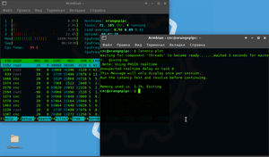

Screenshot_latency-plot_02.png (3196 просмотров) <a class='original' href='./download/file.php?id=182039&sid=631ec71867a99f8712c21fd90e9752a7&mode=view' target=_blank>Загрузить оригинал (126.29 КБ)</a>
Screenshot_latency-plot_03.png (3196 просмотров) <a class='original' href='./download/file.php?id=182040&sid=631ec71867a99f8712c21fd90e9752a7&mode=view' target=_blank>Загрузить оригинал (144.67 КБ)</a>
Хотел посмотреть графики и вот такое сообщение появилось.
Так и должно быть?

uname -a
Re: LinuxCNC + Orange Pi
MX_Master писал(а):uname -a
cnc@orangepipc:~$ uname -a
Linux orangepipc 5.4.18-rt11-sunxi #20.02.3 SMP PREEMPT_RT Sun Mar 1 09:25:37 +06 2020 armv7l GNU/Linux
Обе команда по "откату" запускал, которые ты выше указывал
htop
Частота проца постоянная (~1.4ггц) или иногда прыгает до 480 мгц?
MX_Master писал(а):htop
Постоянно 1,37 ГГц, даже до апдейта такова была. Только проценты скачут .

xenon-alien писал(а):Хотел посмотреть графики и вот такое сообщение появилось.
Так и должно быть?
latency-plot заняло более 1% процента памяти, автор считает, что это слишком много. Это проверяется постоянно раз в 10 сек и если становится больше 1% то latency-plot завершается.

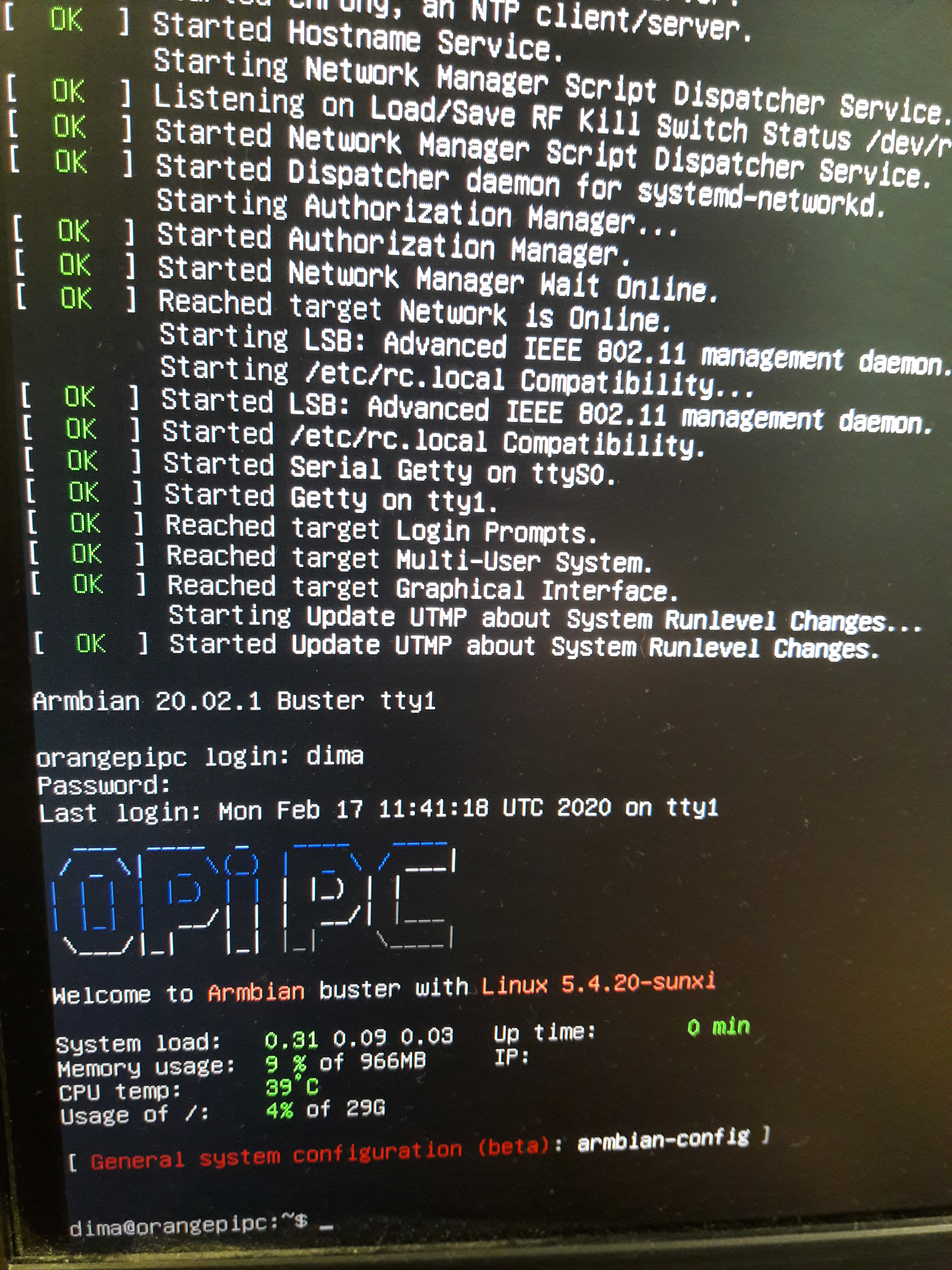

Добрый день ! Приехало наконец это чудо! Сразу чуть не убило то, что при пустой карте оно не подаёт признаков жизни ,ни диодом ни монитором !
Кое как записал армбиан бастер на карту. Дальше ,меня всегда подводили логины , пароли и прочие регистрации .И тут что то пошло не так .Думал начать всё с начала ,но теперь всё иначе и в этом месте останавливается .Не пинайте сильно ,то что для вас очевидно,для меня китайская грамота!Я перечитываю тему и CNC32 ,но ....затык короче пока .
20200601_163041.jpg (3142 просмотра) <a class='original' href='./download/file.php?id=182042&sid=631ec71867a99f8712c21fd90e9752a7&mode=view' target=_blank>Загрузить оригинал (5.59 МБ)</a>
Дык, всё правильно. Но рабочего стола нет. Образ, который ты записал на SD карту, имел в названии слово desktop?
А команда типа startx не поможет? Или в ваших дебианах всё как-то иначе?.. В 1.2GB должно-бы поместиться...

Там в архиве было 4 файла ,но HDD Raw Copy Tool как бы увидело только бастер .Попробовать ещё раз ? Эти пароли теперь где ?
