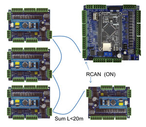

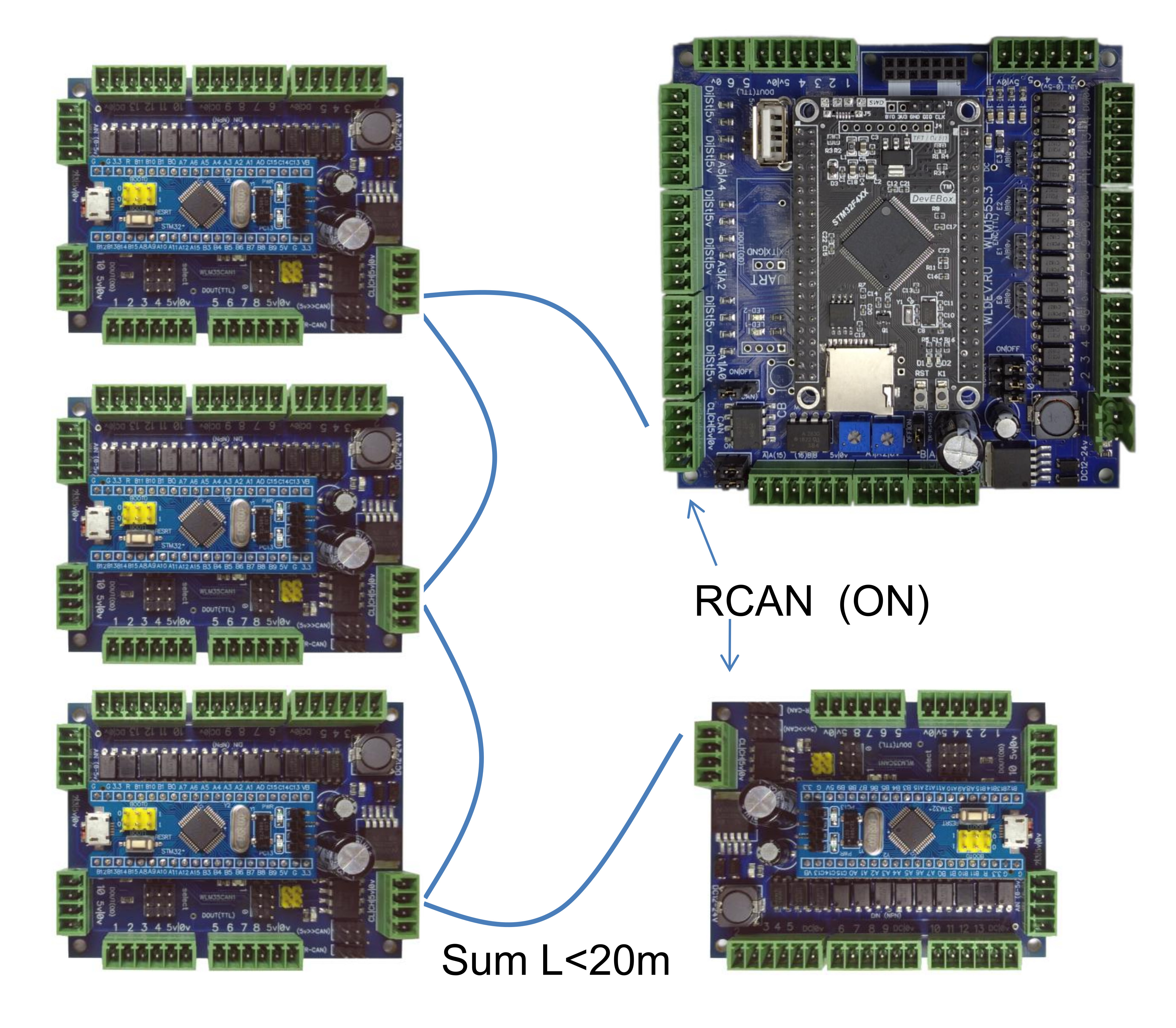

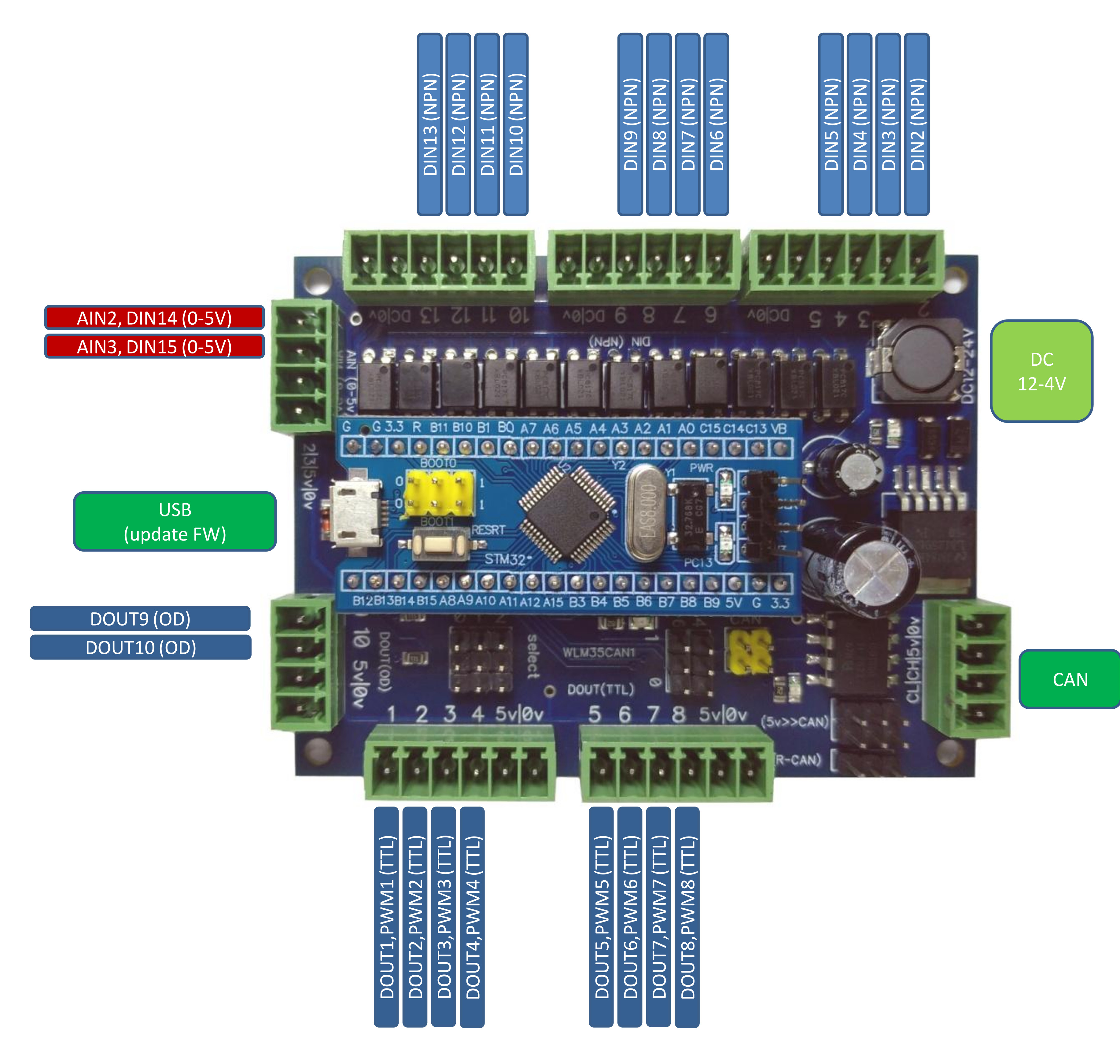

msl272 писал(а): ↑ Сколько кнопок не добавляй, одним мало будет, а другим нафиг не нужно.
Их можно и не отображать buttonUserFunc2.setVisible(false)
msl272 писал(а): ↑ Допустим мне надо много входов. Я должен иметь возможность вставить в основной цикл свой скрипт который, например, по RS485 производит опрос и получает данные с этих входов. Как и откуда получить, это мой личный вопрос.
Сейчас есть платы расширения по CAN
WLM35CAN1-1.jpg (3015 просмотров) <a class='original' href='./download/file.php?id=196487&sid=1f08b11dd869c8c2f238831b1e05e3ce&mode=view' target=_blank>Загрузить оригинал (1.3 МБ)</a>
WLM35CAN1-2.jpg (3015 просмотров) <a class='original' href='./download/file.php?id=196488&sid=1f08b11dd869c8c2f238831b1e05e3ce&mode=view' target=_blank>Загрузить оригинал (1.81 МБ)</a>
https://wldev.ru/uncategorized/plata-ra ... wlm35can1/
по RS485 тоже будет добавлена поддержка подобных плат с протоколом MODBUS. Типа
https://aliexpress.ru/item/100500163259 ... 1619328199
(Есть кое- какие вопросы которые пока не разрешены...)

msl272 писал(а): Платы очень хорошие, но вдруг китайцы перестанут их делать через пару лет ?
Плат с Modbus достаточно много. Китайские как пример...
Конечно нужно сразу реализовать и управление частотником по Modbus.
но CAN быстрей) нет опроса главным всех устройств + аппаратная реализация + выше скорость

Modbus это дефакто промышленный стандарт. Все ПЛК, платы сбора, преобразователи и т.п. в основном только его поддерживают.
CAN в этом смысле больше экзотика.
И надо четко понимать, что по таким интерфейсам подключаются устройства с условно низким быстродействием. Понятно, что реалтайм по ним не подключишь, но обычно этого и не требуется.
wldev писал(а): ↑ CAN быстрей) нет опроса главным всех устройств + аппаратная реализация + выше скорость
Для can стандартом установлено мах 40 метров при 1 мбит. Modbus 1200 метров. Ведущий напрямую обращается к конкретному ведомому и получает от него ответ. Modbus пусть и программно, легко организуется через USB любого ПК.
У CAN физический уровень такой же как и у RS485, скорость не может быть выше.
Аппаратная реализация у CAN только арбитража и всё.
