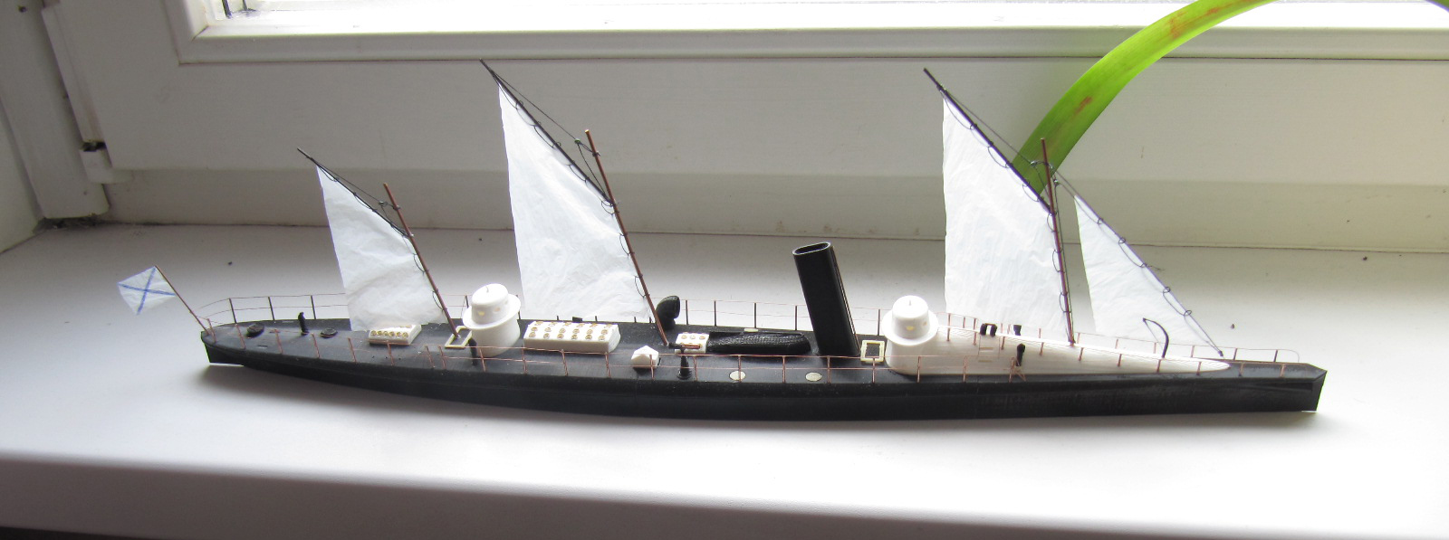

Вот изделие, которое я хочу напечатать. Оно почти готово.

Ув. Kost_irk, я воспринял Ваш совет, заказал сопла 0,3 мм. Недели через 3 обещают доставить. Пока помучаюсь с 0,2, тем более, что плоские детали он мне напечатал идеально.
У меня перед глазами образец, напечатанный на Endere 0,2 соплом.
image5-1.jpeg (12456 просмотров) <a class='original' href='./download/file.php?id=195929&mode=view' target=_blank>Загрузить оригинал (720.26 КБ)</a>
Он на 20% меньшего масштаба. И я назову его в высшей степени удовлетворительным.
Да, у меня 2-х цветный принтер, выбор был осознанным, так как вот эту деталь я бы не смог напечатать ни при каком раскладе вместе с основным изделием.
image1-1.jpeg (12456 просмотров) <a class='original' href='./download/file.php?id=195926&mode=view' target=_blank>Загрузить оригинал (627 КБ)</a>
Так, что печаталось это с растворимыми поддержками. Таких изделий от 2-х до 4-х на основную модель. Сейчас я печатаю вот этот броненосец
1892bc-ushakov111 — копия.png (12456 просмотров) <a class='original' href='./download/file.php?id=195927&mode=view' target=_blank>Загрузить оригинал (687.89 КБ)</a>
. На нём 2 таких катера.
Мне удалось напечатать 0,2 соплом одну такую деталь:
image0.jpeg (12456 просмотров) <a class='original' href='./download/file.php?id=195928&mode=view' target=_blank>Загрузить оригинал (631.76 КБ)</a>
Сначала принтер её печатал идеально, потом сорвался на порнуху. Но даже в таком качестве она бы меня устроила. Беда в том. что больше этого результата я не смог повторить - все остальные 24 напечатанных деталей имеют качество от никакого, до близко на эту непохожего. Это дефект принтера? Или дефект пластика?

Судя по печати киля, осмелюсь предположить, что толщина слоя больше диаметра сопла. Попробуй выставить толщину слоя 0.1мм. Что касается печати трубы (рядом со спичкой), мне кажется, что присутствуют люфты Х-У и перегретый пластик. Но могу и ошибаться...

Ув. Rom327. Этот катер, вернее его половинки я печатал с растворимыми поддержками. У меня, если честно, нет статистики относительно того как соотносятся оба пластика, потому я не могу с уверенностью сказать, почему у Вас сложилось такое впечатление о толщине слоя. Реально я ее выставлял - 0,1 мм. Относительно люфтов х-у - мне казалось, что я неплохо натянул ремни, они как гитарные струны, только не звенят. Температура печати 195 градусов. Совершенно непонятно - почему сначала печатает идеально, а затем перестает и почему я не могу повторить первоначальный результат при одних и тех же настройках.

Дима11 писал(а): ↑ почему у Вас сложилось такое впечатление о толщине слоя.
На киле видны круглые "колбаски" которые не слиплись с соседними. Колбаска должна быть приплюснутой, а не круглой.Тут или слой высокий или подача маленькая.

Дима11 писал(а): ↑ Возможно ли напечатать черным цветом? Именно такой цвет модели.
да, возможно.
