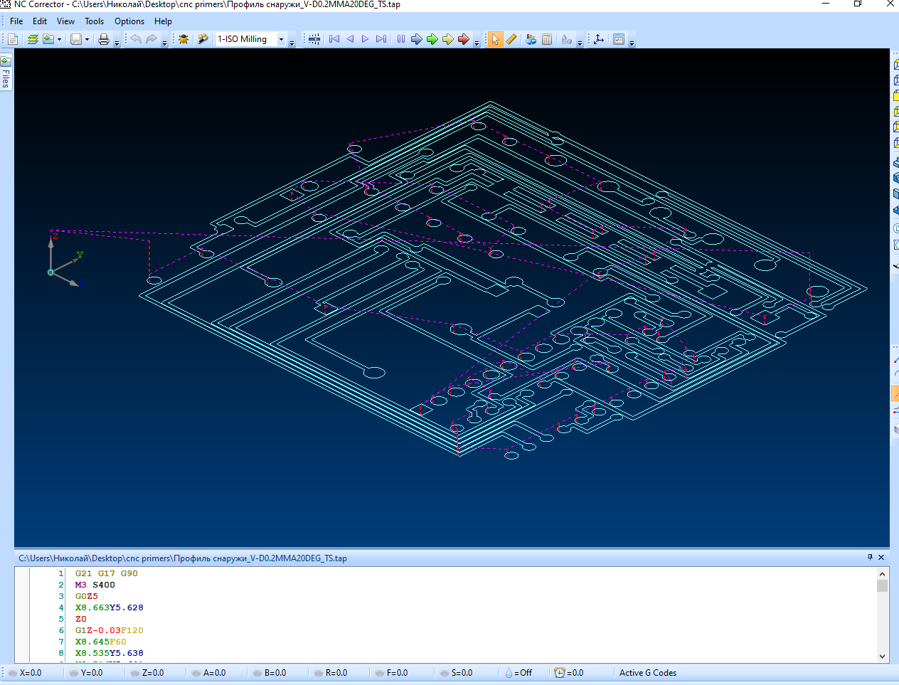

Nikolas писал(а): ↑ При запуске УП фреза крутилась над поверхностью примерно где-то около 1мм.
Вы, случаем, не гуманитарий? :D Слогом владеете хорошо, а вот суть процесса из Вас не вытянуть! :)
Давайте сверим все действия. Даже упростим процесс и исключим из него манипуляции с картой высот.
1. Вы подвели инструмент к нулевой точке заготовки с помощью стрелок на программе.
2. Вы выставили координаты X, Y в ноль с помощью 3-й в верхнем ряду кнопки.
3. Вы определили ноль по Z с с помощью щупа и второй кнопки. Насколько я помню, инструмент так и остается в той точке после замера.
4. Вы выставили координату Z в ноль с помощью 4-й в верхнем ряду кнопки.
Дальше что делали Вы и как повел себя станок?

Nikolas писал(а): ↑ Вот окно с позицией с установкой гравера. У него стоит 0, а у меня с каким-то значением. Возможно это и было причиной.
Вы недооцениваете степень нашей вовлеченности в Вашу проблему :D
Я на первых Ваших постах проанализировал значимые строки УП и ошибок не выявил.
В 6-й строке гравер должен углубиться на 0.03 мм "ниже нуля" со скоростью 120 мм/мин.

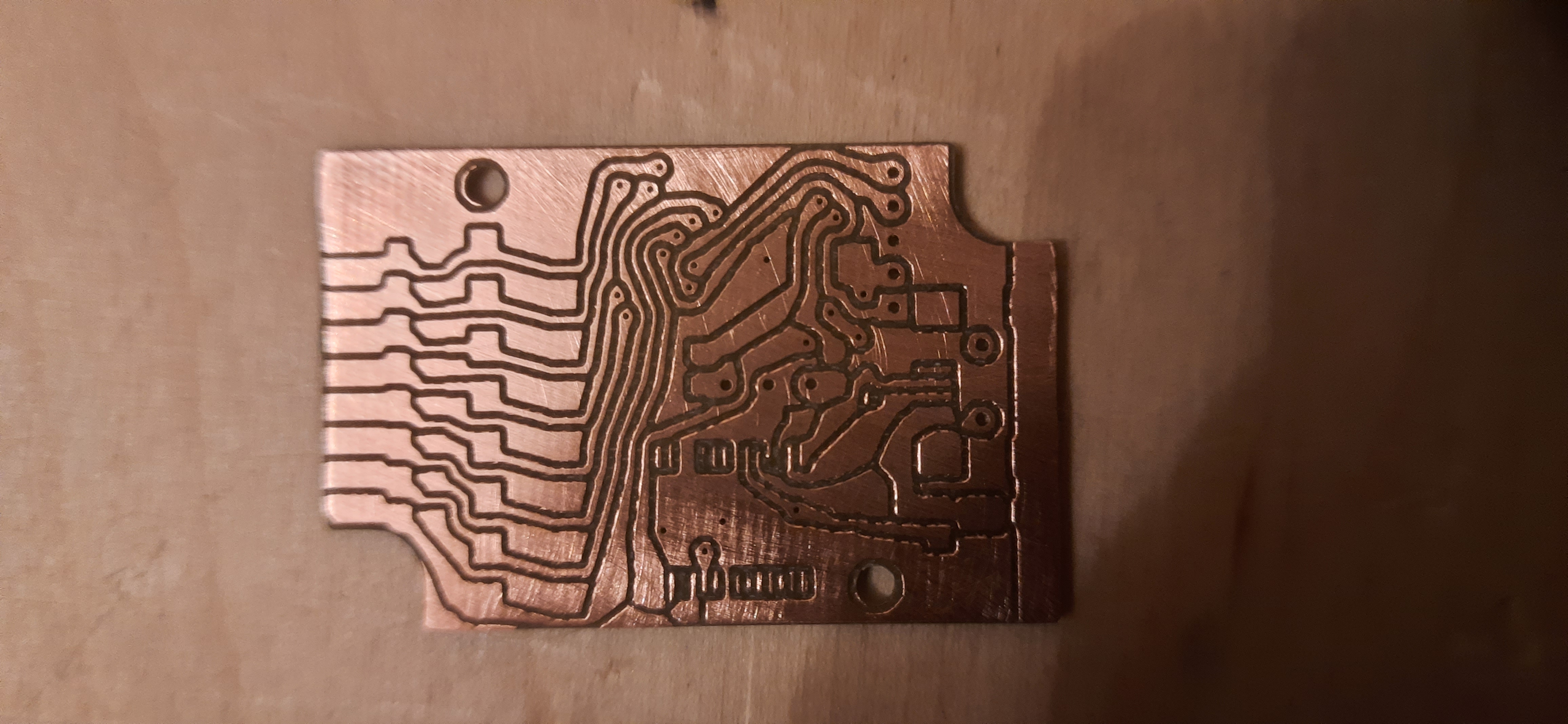

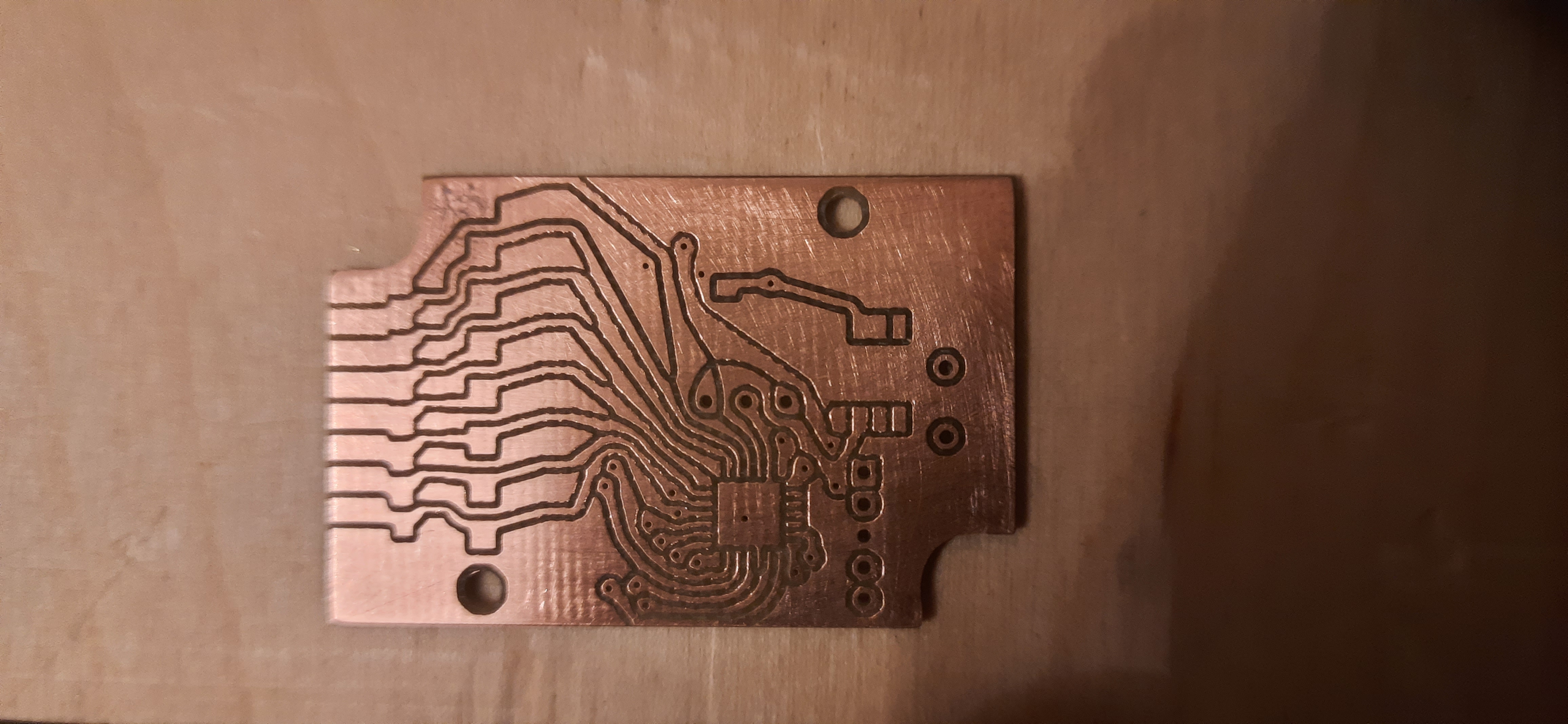

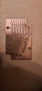

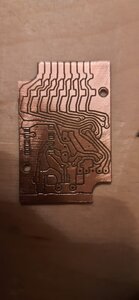

Nikolas писал(а): ↑27 май 2021, 17:44 20210527_173154.jpgВот маленький блин, и то я очень рад. Начало есть. Уважаю людей, кто может хоть как то помочь, не бросить среди пути. Я сам такой. Всем помогаю. даже тем, кто мне не приятен. Слишком добрая душа. Извините не в тему. От радости. Даже за маленькую вашу помощь в пути познания ЧПУ, большое вам спасибо.
Поставил новый гравер. Фото прилагаю.
Ноль выставил по z щупу. Он показывает в верхнем левом углу букву Р.
На большой скорости почти не заметно люфта.

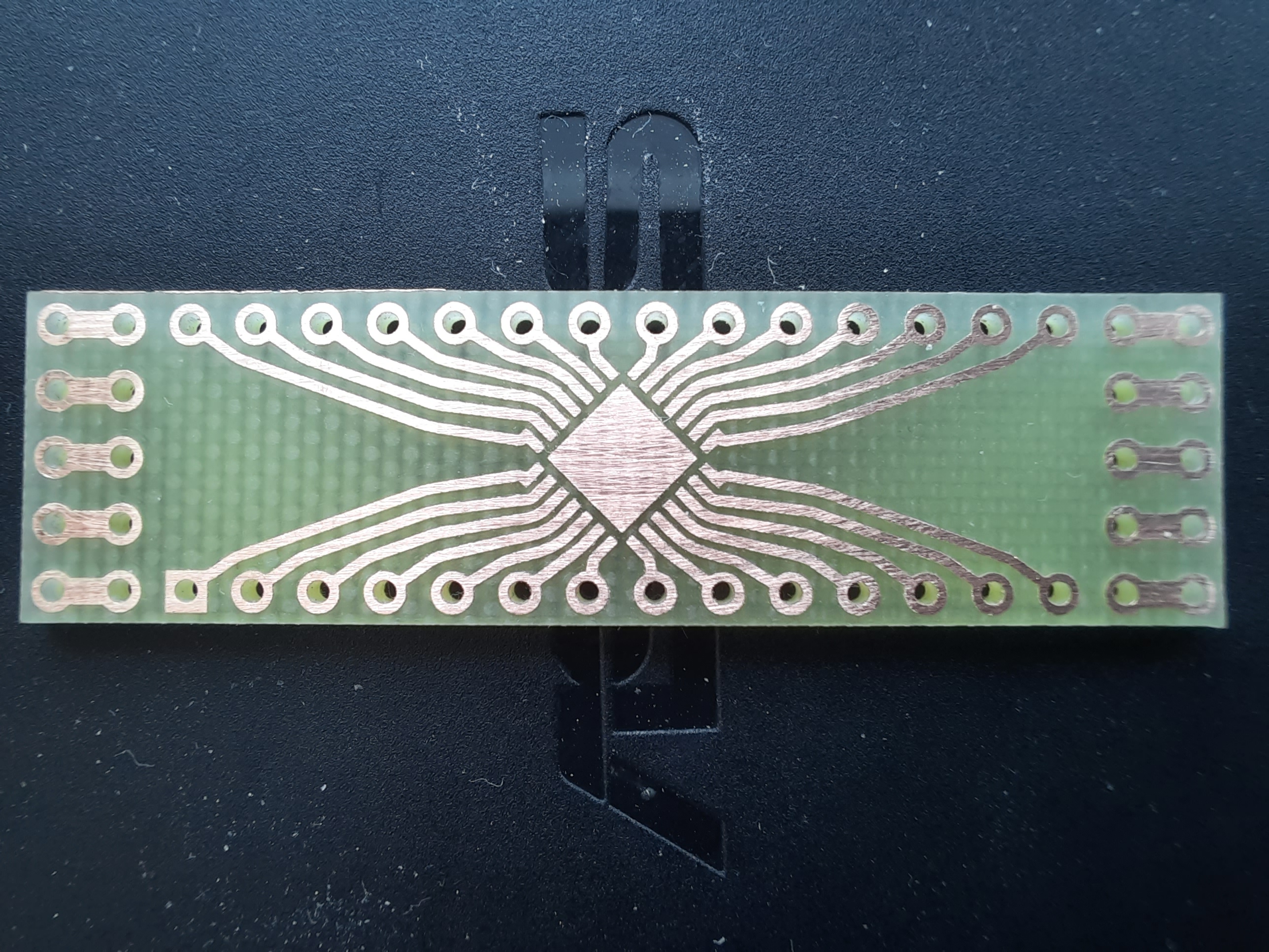

У вас гравер скорее всего тупой, бахрома на краях. Вот что у меня выходит при нормальном гравере.
2021-03-08 12-25-39.JPG (2986 просмотров) <a class='original' href='./download/file.php?id=195703&mode=view' target=_blank>Загрузить оригинал (1.45 МБ)</a>
А это уже он начал садиться.
2021-03-08 21-20-45.JPG (2986 просмотров) <a class='original' href='./download/file.php?id=195701&mode=view' target=_blank>Загрузить оригинал (2.45 МБ)</a>
2021-03-08 21-20-32.JPG (2986 просмотров) <a class='original' href='./download/file.php?id=195702&mode=view' target=_blank>Загрузить оригинал (2.51 МБ)</a>

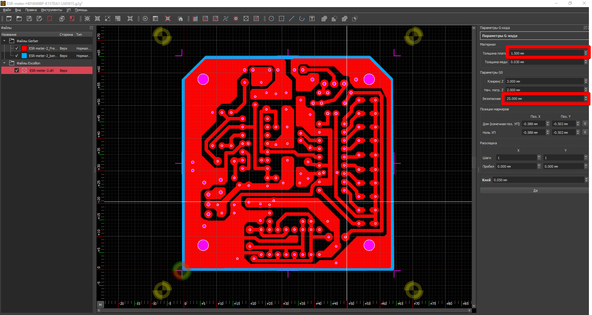

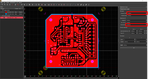

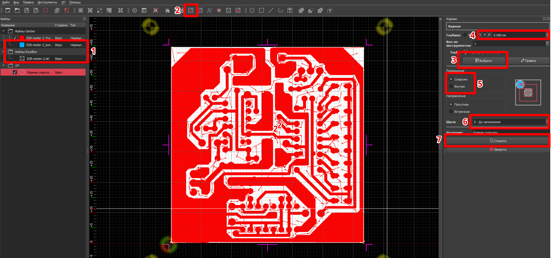

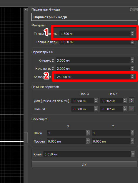

Ну вот, что то наваял. Сумбурно правда, но думаю, вам чем то поможет.
В настройках G-code меняю только 2 параметра. Толщину платы и безопасную высоту. Безопасная высота позволяет сменить инструмент для следующей УП. У меня получилось 25мм, у вас может другое значение.

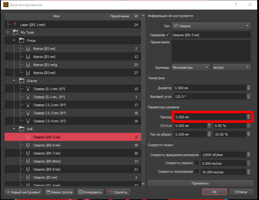

ESR-meter1.png (2946 просмотров) <a class='original' href='./download/file.php?id=195714&mode=view' target=_blank>Загрузить оригинал (26.74 КБ)</a>

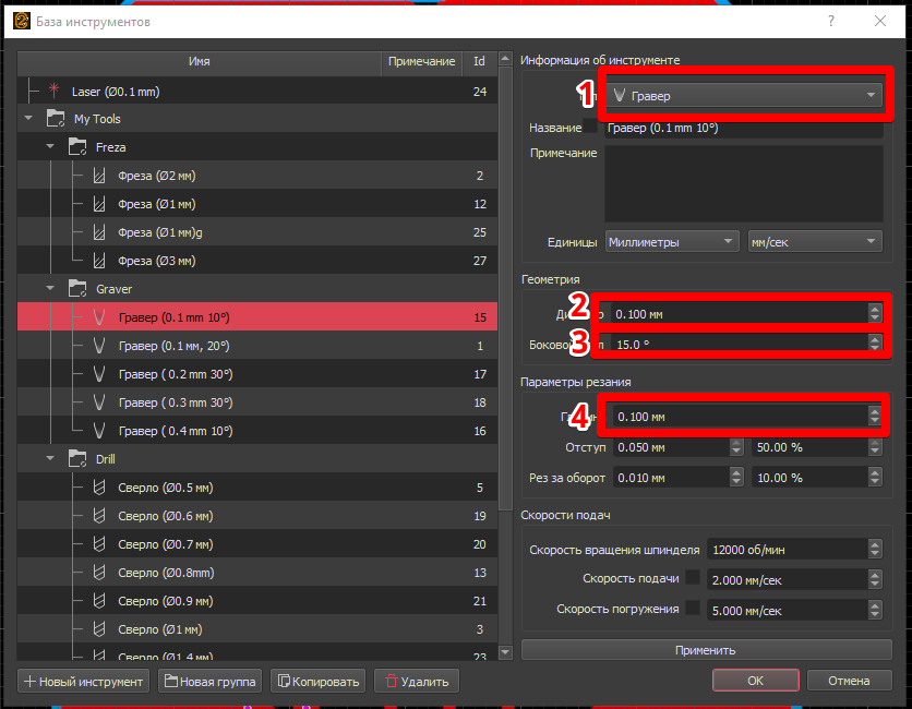

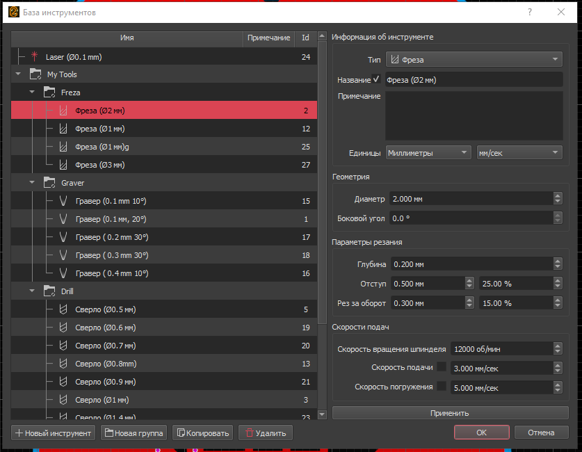

В базе инструментов у граверов такие настройки. Цифрами обозначено, где меняю настройки.
ESR-meter2.png (2946 просмотров) <a class='original' href='./download/file.php?id=195715&mode=view' target=_blank>Загрузить оригинал (64.47 КБ)</a>
Внимательно посмотрите пукнты "параметры резания" У фрезы "кукуруза" и сверла они отличаются.
ESR-meter3.png (2946 просмотров) <a class='original' href='./download/file.php?id=195716&mode=view' target=_blank>Загрузить оригинал (62.08 КБ)</a>
ESR-meter4.png (2946 просмотров) <a class='original' href='./download/file.php?id=195717&mode=view' target=_blank>Загрузить оригинал (60.83 КБ)</a>

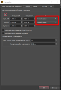

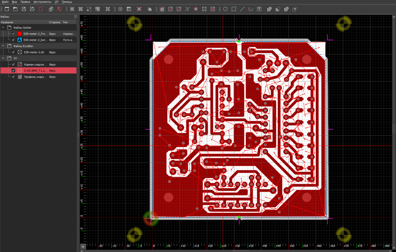

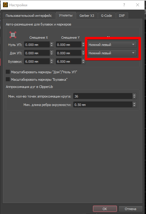

Обязательно току 0 координат в нижний левый угол. Если только вы не работаете с верхним левым углом.
ESR-meter5.png (2946 просмотров) <a class='original' href='./download/file.php?id=195718&mode=view' target=_blank>Загрузить оригинал (27.82 КБ)</a>

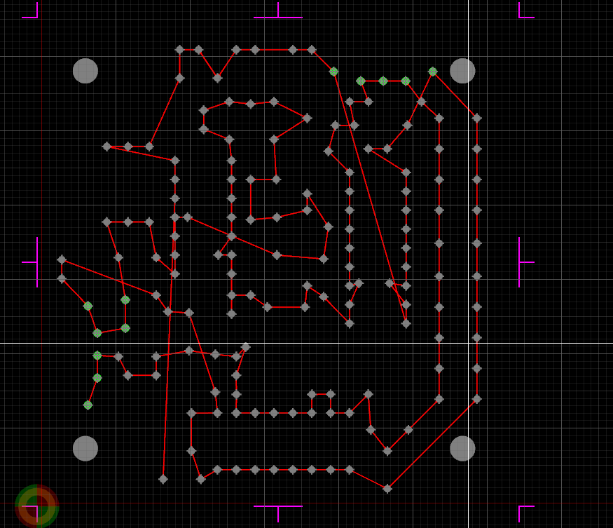

После загрузки всех герберов и нажатия комбинаций клавишъ Ctrl+A нужно жмякнуть кнопочку "Аторазмещение всех опорных точек". Тогда картинка прмет такой вид.
ESR-meter6.png (2946 просмотров) <a class='original' href='./download/file.php?id=195719&mode=view' target=_blank>Загрузить оригинал (184.98 КБ)</a>
Отключив лишние галочки на выбранных герберах, дабы не мешали и выполняем все необходимые шаги с выбором необходимых инструментов, глубины реза и т.д.
ESR-meter7.png (2946 просмотров) <a class='original' href='./download/file.php?id=195720&mode=view' target=_blank>Загрузить оригинал (184.76 КБ)</a>

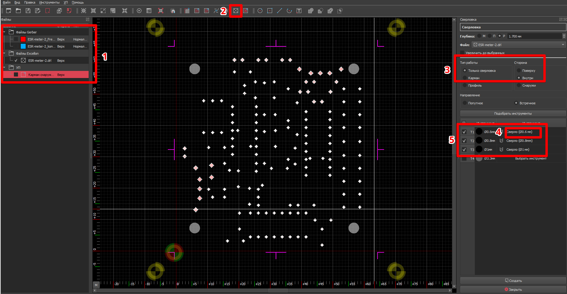

Продолжаем тему о GGEasy.

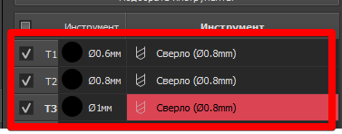

В диалоговом окне сверловка в принципе выполняем те же самые шаги, что и в кармане. Только все настройки применяем для сверла. Я стараюсь сверлить одним сверлом. Просто в напротив каждого сверла в пункте 5 выделен фрагмент, где мышкой выбираю сверло, например 0.8мм. Потом на станочке рассверливаю. Но вы можете создать УП для каждого сверла. Просто при нажатии "Создать" программа сформирует энное количество УП.
ESR-meter8.png (2937 просмотров) <a class='original' href='./download/file.php?id=195731&mode=view' target=_blank>Загрузить оригинал (133.4 КБ)</a>
ESR-meter10.png (2937 просмотров) <a class='original' href='./download/file.php?id=195733&mode=view' target=_blank>Загрузить оригинал (66.38 КБ)</a>

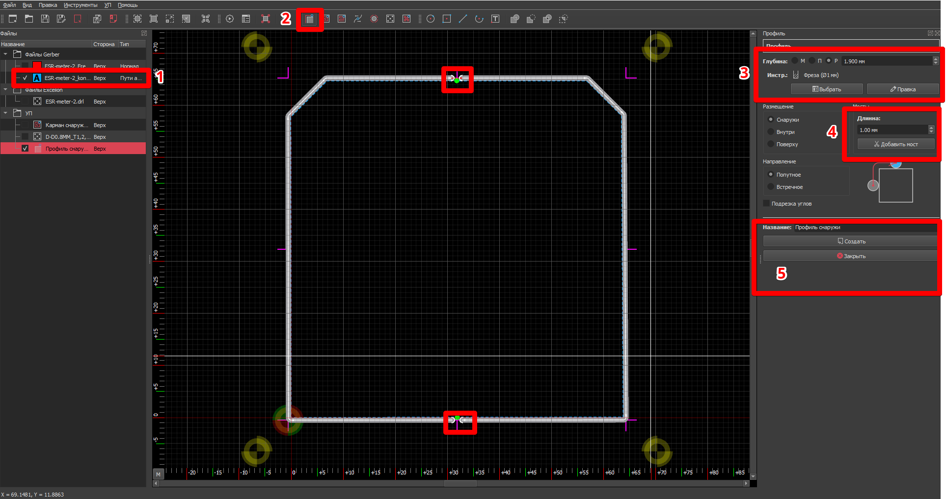

Для обрезки платы фрезой "кукуруза" необходимо переключится на пути апертур.
И в диалоговом окуне профиль выполнить необходимый выбор. В базе инструментов у фрезы кукуруза была выбрана глубина погружения 0.2мм, а в этом окне 1.9мм. При создании УП программа сама сформирует необходимое количество проходов и выполнит их при запуске. Такой подход спасает от поломки фрезу. Не забываем ставить перемычки, иначе плата вылетит после окончания обрезки. Далеко не улетает, на фрезу может сломать.
