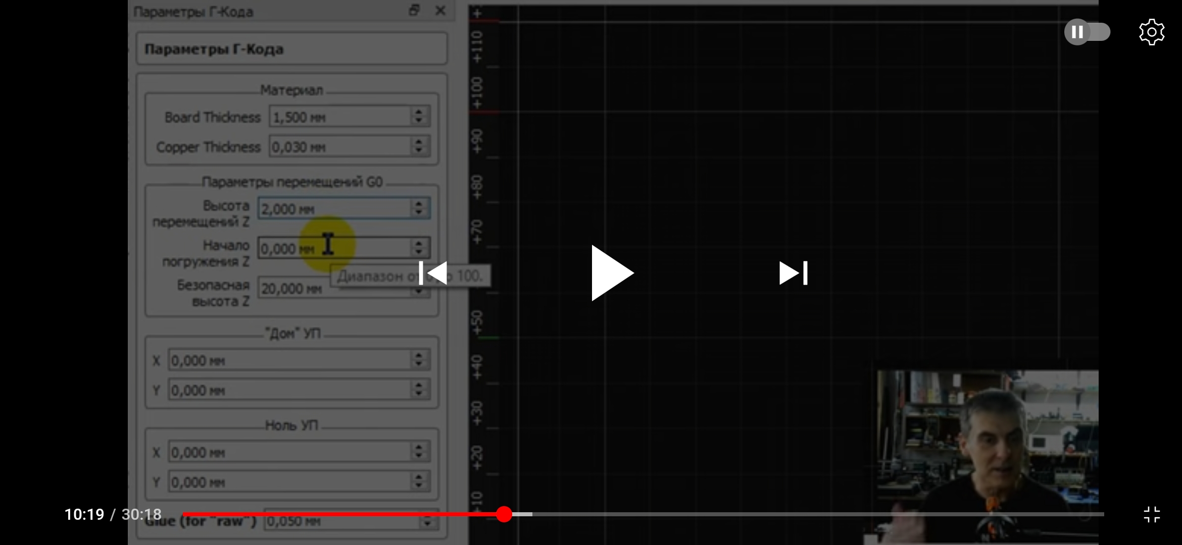

Вот я так и решил. Нам ещё долго жить. Научимся. Да всё делал как вы написали. Но похоже я на косячил в УП. Сейчас смотрел опять Олега.
Screenshot_20210528-164726_Chrome.jpg (3024 просмотра) <a class='original' href='./download/file.php?id=195696&sid=52a103b2848426e680f033912a209b6a&mode=view' target=_blank>Загрузить оригинал (342.61 КБ)</a>
Вот окно с позицией с установкой гравера. У него стоит 0, а у меня с каким-то значением. Возможно это и было причиной. Вот что значит деревня. Отработал смену, приехал в деревню, и благодаря вам, и чистому воздуху, всё приходит в норму. Пока на некоторое время, перекурю. Поставлю на зарядку. Пойду в огород. И опять немного поработал. Вечером выйду в эфир. Приятно с вами общаться.

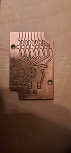

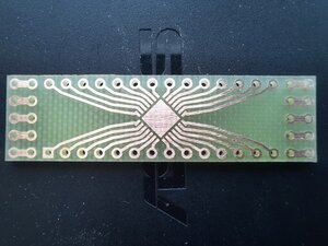

Nikolas писал(а): ↑27 май 2021, 17:44 20210527_173154.jpgВот маленький блин, и то я очень рад. Начало есть. Уважаю людей, кто может хоть как то помочь, не бросить среди пути. Я сам такой. Всем помогаю. даже тем, кто мне не приятен. Слишком добрая душа. Извините не в тему. От радости. Даже за маленькую вашу помощь в пути познания ЧПУ, большое вам спасибо.
Поставил новый гравер. Фото прилагаю.
Ноль выставил по z щупу. Он показывает в верхнем левом углу букву Р.
На большой скорости почти не заметно люфта.

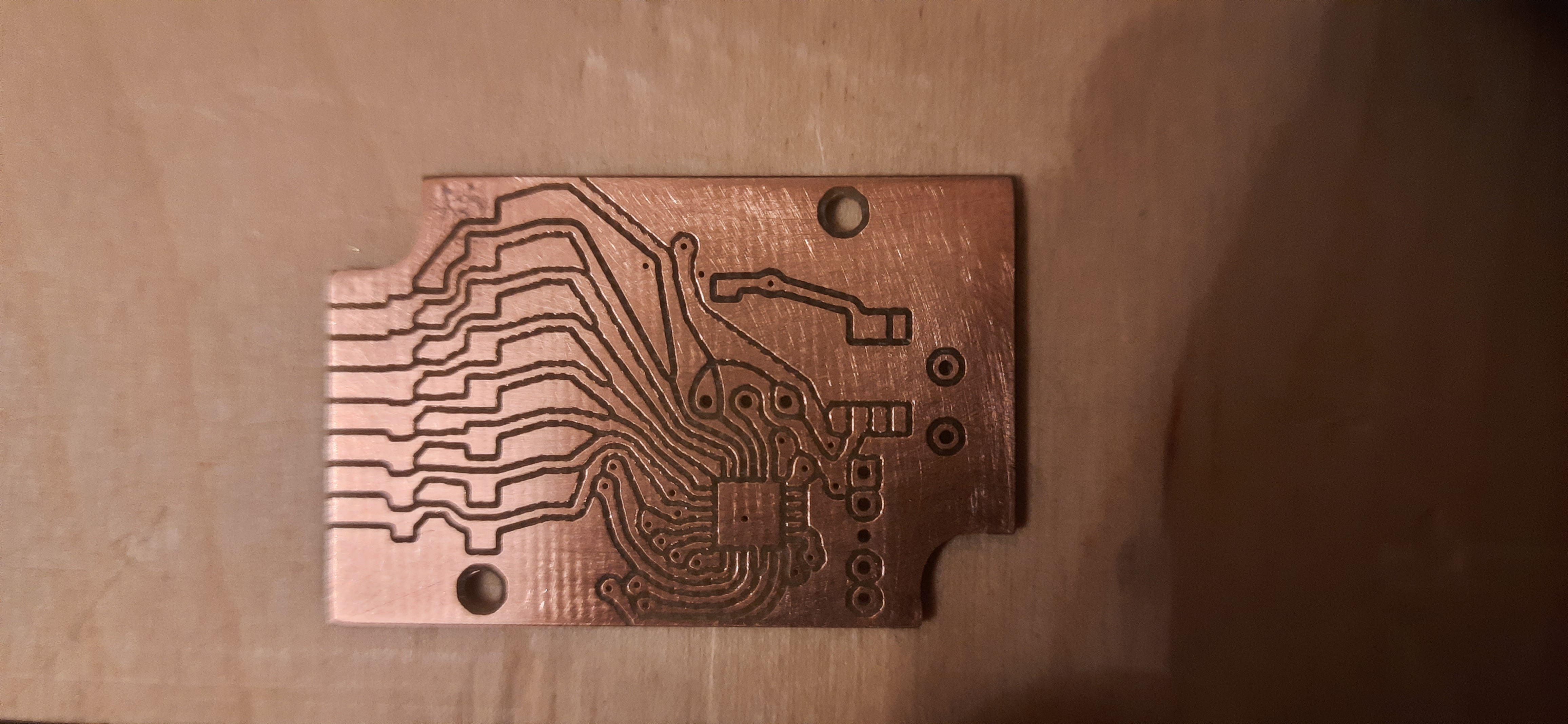

У вас гравер скорее всего тупой, бахрома на краях. Вот что у меня выходит при нормальном гравере.
2021-03-08 12-25-39.JPG (2976 просмотров) <a class='original' href='./download/file.php?id=195703&sid=52a103b2848426e680f033912a209b6a&mode=view' target=_blank>Загрузить оригинал (1.45 МБ)</a>

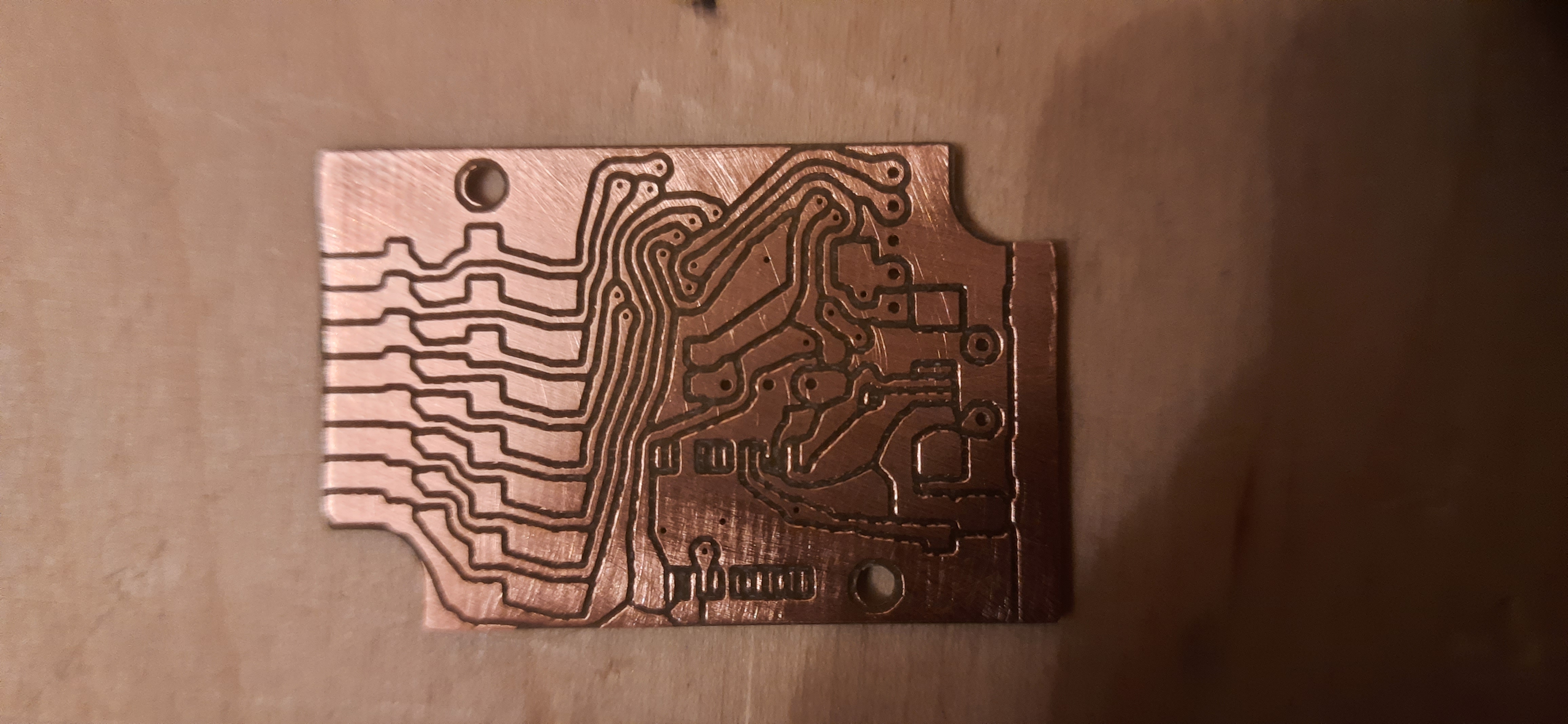

А это уже он начал садиться.
2021-03-08 21-20-45.JPG (2976 просмотров) <a class='original' href='./download/file.php?id=195701&sid=52a103b2848426e680f033912a209b6a&mode=view' target=_blank>Загрузить оригинал (2.45 МБ)</a>
2021-03-08 21-20-32.JPG (2976 просмотров) <a class='original' href='./download/file.php?id=195702&sid=52a103b2848426e680f033912a209b6a&mode=view' target=_blank>Загрузить оригинал (2.51 МБ)</a>

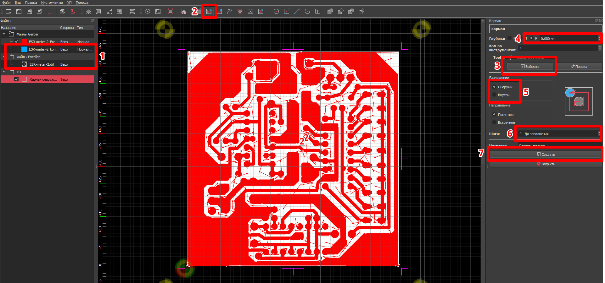

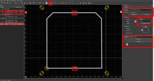

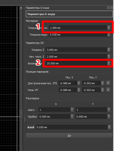

Ну вот, что то наваял. Сумбурно правда, но думаю, вам чем то поможет.

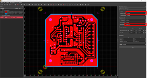

В настройках G-code меняю только 2 параметра. Толщину платы и безопасную высоту. Безопасная высота позволяет сменить инструмент для следующей УП. У меня получилось 25мм, у вас может другое значение.
ESR-meter1.png (2936 просмотров) <a class='original' href='./download/file.php?id=195714&sid=52a103b2848426e680f033912a209b6a&mode=view' target=_blank>Загрузить оригинал (26.74 КБ)</a>

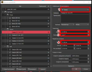

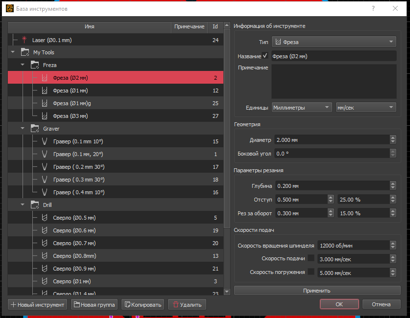

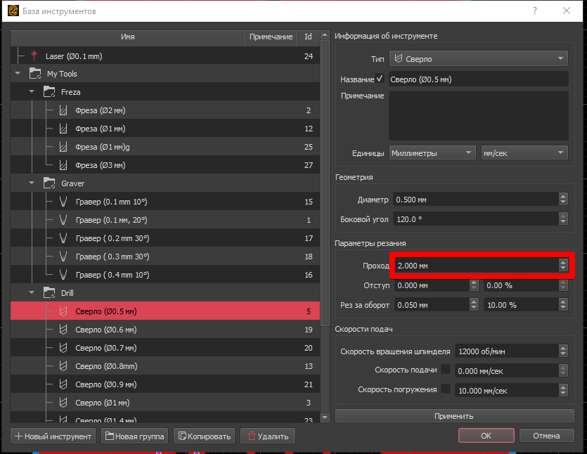

В базе инструментов у граверов такие настройки. Цифрами обозначено, где меняю настройки.
ESR-meter2.png (2936 просмотров) <a class='original' href='./download/file.php?id=195715&sid=52a103b2848426e680f033912a209b6a&mode=view' target=_blank>Загрузить оригинал (64.47 КБ)</a>
Внимательно посмотрите пукнты "параметры резания" У фрезы "кукуруза" и сверла они отличаются.
ESR-meter3.png (2936 просмотров) <a class='original' href='./download/file.php?id=195716&sid=52a103b2848426e680f033912a209b6a&mode=view' target=_blank>Загрузить оригинал (62.08 КБ)</a>
ESR-meter4.png (2936 просмотров) <a class='original' href='./download/file.php?id=195717&sid=52a103b2848426e680f033912a209b6a&mode=view' target=_blank>Загрузить оригинал (60.83 КБ)</a>

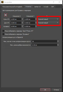

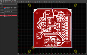

Обязательно току 0 координат в нижний левый угол. Если только вы не работаете с верхним левым углом.
ESR-meter5.png (2936 просмотров) <a class='original' href='./download/file.php?id=195718&sid=52a103b2848426e680f033912a209b6a&mode=view' target=_blank>Загрузить оригинал (27.82 КБ)</a>
После загрузки всех герберов и нажатия комбинаций клавишъ Ctrl+A нужно жмякнуть кнопочку "Аторазмещение всех опорных точек". Тогда картинка прмет такой вид.
ESR-meter6.png (2936 просмотров) <a class='original' href='./download/file.php?id=195719&sid=52a103b2848426e680f033912a209b6a&mode=view' target=_blank>Загрузить оригинал (184.98 КБ)</a>
Отключив лишние галочки на выбранных герберах, дабы не мешали и выполняем все необходимые шаги с выбором необходимых инструментов, глубины реза и т.д.
ESR-meter7.png (2936 просмотров) <a class='original' href='./download/file.php?id=195720&sid=52a103b2848426e680f033912a209b6a&mode=view' target=_blank>Загрузить оригинал (184.76 КБ)</a>

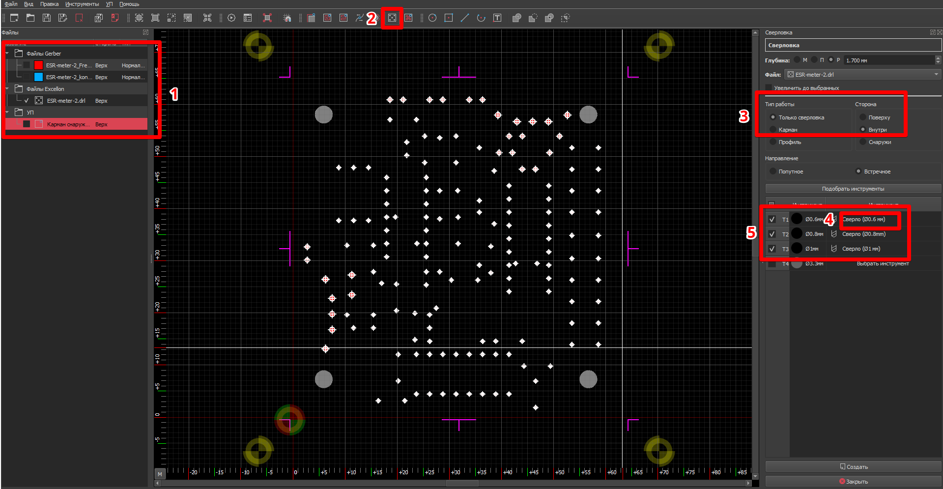

Продолжаем тему о GGEasy.

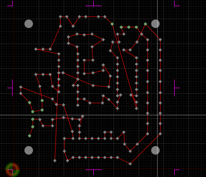

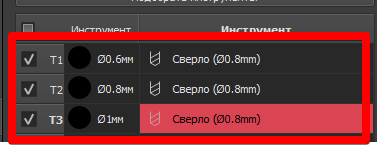

В диалоговом окне сверловка в принципе выполняем те же самые шаги, что и в кармане. Только все настройки применяем для сверла. Я стараюсь сверлить одним сверлом. Просто в напротив каждого сверла в пункте 5 выделен фрагмент, где мышкой выбираю сверло, например 0.8мм. Потом на станочке рассверливаю. Но вы можете создать УП для каждого сверла. Просто при нажатии "Создать" программа сформирует энное количество УП.
ESR-meter8.png (2927 просмотров) <a class='original' href='./download/file.php?id=195731&sid=52a103b2848426e680f033912a209b6a&mode=view' target=_blank>Загрузить оригинал (133.4 КБ)</a>
ESR-meter10.png (2927 просмотров) <a class='original' href='./download/file.php?id=195733&sid=52a103b2848426e680f033912a209b6a&mode=view' target=_blank>Загрузить оригинал (66.38 КБ)</a>
