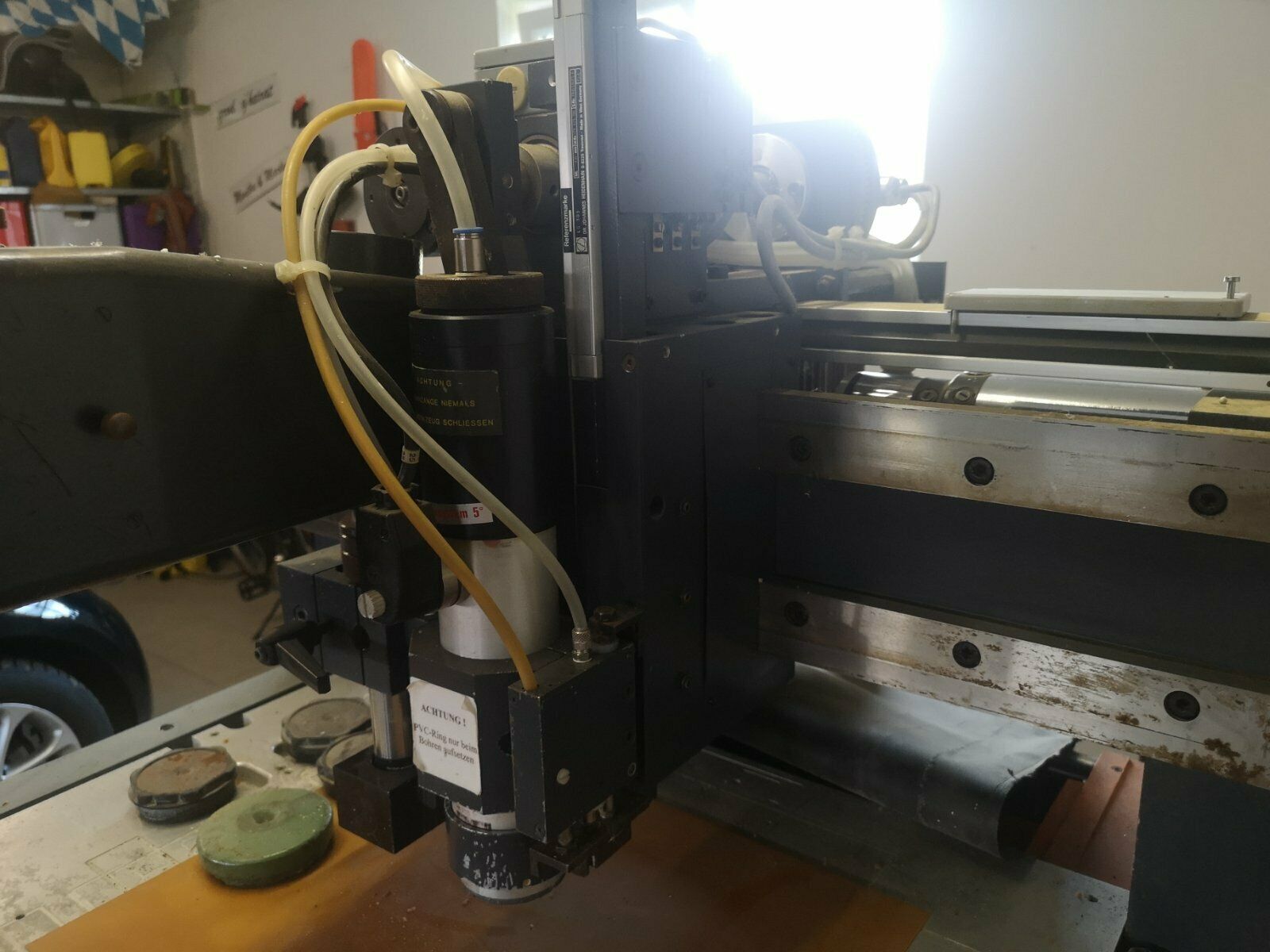

Описание станка, основные характеристики:ELMAR WESSEL KG Mdl. LBA 805, портальный фрезерный станок с ЧПУ, один шпиндель
Характеристики:
Максим. скорость позиционирования по осям X и Y ...... 12 м / мин
Максим. скорость подачи по оси Z ......................... 15 м / мин
Разрешение по осям X и Y ... 0,01 мм
Разрешение по оси Z ............................................ 0,1 мм, в моём случае модернизировано с завода.... 0,01мм
Рабочая зона станка составляет 420 мм x 560 мм. По Z пока примерно 50мм, но это не точно))
Максимальная скорость вращения сверлильного шпинделя 60 000 об / мин.
Сервомоторы:
Пусковой крутящий момент ................................... 1,5 Нм
Пусковой ток .................................. 3,8 А
Максимум. Скорость ......................................... 1450 об / мин
Регулятор напряжения? ............................... 42,0
Электрические характеристики ......... 220 В переменного тока / 60 Герц/ 2 кВА
Блок управления:
Электрические характеристики ..................... 220/240 В переменного тока / 50 Герц
Размеры ............................................... 44 1 / 2 дюйма Ш x 40 3/4 дюйма Г x 55 3/4 дюйма В
Обрабатываемые материалы:всё мягенькое, люминь и прочие пластики с деревяхами))
Ориентировочный бюджет: он есть, в пределах разумного
Фото станка:
1.JPG (2227 просмотров) <a class='original' href='./download/file.php?id=195423&sid=e224234ccd132babf1f7276d3cb5b112&mode=view' target=_blank>Загрузить оригинал (193.35 КБ)</a>
2.JPG (2227 просмотров) <a class='original' href='./download/file.php?id=195424&sid=e224234ccd132babf1f7276d3cb5b112&mode=view' target=_blank>Загрузить оригинал (185.04 КБ)</a>
3.JPG (2227 просмотров) <a class='original' href='./download/file.php?id=195425&sid=e224234ccd132babf1f7276d3cb5b112&mode=view' target=_blank>Загрузить оригинал (180.84 КБ)</a>
4.JPG (2227 просмотров) <a class='original' href='./download/file.php?id=195426&sid=e224234ccd132babf1f7276d3cb5b112&mode=view' target=_blank>Загрузить оригинал (153.7 КБ)</a>
5.JPG (2227 просмотров) <a class='original' href='./download/file.php?id=195427&sid=e224234ccd132babf1f7276d3cb5b112&mode=view' target=_blank>Загрузить оригинал (165.26 КБ)</a>
6.JPG (2227 просмотров) <a class='original' href='./download/file.php?id=195428&sid=e224234ccd132babf1f7276d3cb5b112&mode=view' target=_blank>Загрузить оригинал (273.41 КБ)</a>
7.JPG (2227 просмотров) <a class='original' href='./download/file.php?id=195429&sid=e224234ccd132babf1f7276d3cb5b112&mode=view' target=_blank>Загрузить оригинал (240.95 КБ)</a>
8.JPG (2227 просмотров) <a class='original' href='./download/file.php?id=195430&sid=e224234ccd132babf1f7276d3cb5b112&mode=view' target=_blank>Загрузить оригинал (104.57 КБ)</a>

Вопросы: Их много, пока обдумываю какую систему управления ЧПУ выбрать.
В частности EdingCNC +YAPSC?, KMotionCNC (kflop+ kanalog)? и другие доступные по цене обычным людям.
Менять ли сервомоторы тоже, или........
На станке стоят щеточные сервы с тахометром (ессно пока планирую аналоговые драйвера ADVANCED Motion Controls или аналогичные), две линейки Heidenhain LS 503 и на Z Heidenhain LS 303
ls_303.pdf
(734.08 КБ) 131 скачивание
. Линейки подключены к коробочкам видимо аналогичным Heidenhain_EXE
Heidenhain_EXE.pdf
(13.31 МБ) 478 скачиваний
, то бишь на выходе должен быть диф. сигнал. От линеек мне избавиться не получится, т.к. ШВП ХУ некой конструкции при которой возможен сдвиг стола У или каретки Х по достижению некоего момента.
по YAPSC информация разрозненная, пока мне не совсем понятная, позже определюсь с вопросами......
Ну и добро пожаловать к обсуждению всего и вся......))

В первую очередь забыть про эти сервы и заменить их на современные. С аналогом имеет смысл связываться, когда родные привода большого размера и их замена не бюджетна. Здесь же можно без напряга найти совершенно доступные комплекты. Причем цена приводов скорее всего получится меньше, чем комплект АМС + Kflop+kanalog. На Directlot предложений масса.
Ос по линейкам вполне себе неплохо живет в Linuxcnc.

Выкидывать эти чудо валы. Фрезеровать он на них не будет. Ставить нормальные винты швп
В остальном все так же.

mikehv писал(а): Выкидывать эти чудо валы. Фрезеровать он на них не будет.
смелое утверждение)) учитывая что в 1986-м сименс выложил почти 100000 дойчмарок за этот станок,
2021_05_18_23_22_IMG_1094.JPG (2038 просмотров) <a class='original' href='./download/file.php?id=195534&sid=e224234ccd132babf1f7276d3cb5b112&mode=view' target=_blank>Загрузить оригинал (900.24 КБ)</a>
который судя по выбору шпинделя W-62-3.5 исходя из спецификации
Specifications.PDF
(640.83 КБ) 399 скачиваний
в основном для фрезерования. В 1995 станок выкупил Manfred Zolner Elektrotechnischefabrik, видимо потому что он красивый)))
2021_05_18_23_33_IMG_1095.JPG (2038 просмотров) <a class='original' href='./download/file.php?id=195538&sid=e224234ccd132babf1f7276d3cb5b112&mode=view' target=_blank>Загрузить оригинал (811.11 КБ)</a>
Ребята иногда промахивались, следы на столе тому подтверждение
2021_05_20_07_17_IMG_1102.JPG (2038 просмотров) <a class='original' href='./download/file.php?id=195535&sid=e224234ccd132babf1f7276d3cb5b112&mode=view' target=_blank>Загрузить оригинал (1.09 МБ)</a>
иногда в сталь
2021_05_20_07_18_IMG_1103.JPG (2038 просмотров) <a class='original' href='./download/file.php?id=195536&sid=e224234ccd132babf1f7276d3cb5b112&mode=view' target=_blank>Загрузить оригинал (1.81 МБ)</a>
ладно, без обид, я сам сначала когда приехал забирать прибалдел и испугался)) но отступать было некуда, да и 600 километров крюк...., а ценник в 350 евро был сладок.....
Спасибо за мнение!! Валы я пока всё же оставлю, попробую, нашёл описание-проскальзывание-аварийный режим.

NoName333 писал(а): Вторым вариантом, который использовали предыдущие хозяева- загрузка с компа, нужен комп с флоппи дисководом, или двумя есть диски 3.5 и 5.25 в комплекте и всё это грузится из под дос.
Я так понял, станок физически цепляется по com порту? Подсунуть ему виртуальный комп, компорт прокинуть в виртуалку, надо только найти где дискету считать и загружать виртуалку с ее образа.
Сообщения: 2096
Re: Модернизация ELMAR WESSEL LBA 805-1
NoName333 писал(а): 21 май 2021, 14:09
nevkon писал(а): Если я правильно понял ищите как настроить - усилие проскальзывания регулируется от свободного до полного непроскальзывания. Возможно где-то настройка или сбилась или покрутили ее.
есть там регулировка преднатяга, правда производитель гарантии лишеет если покрутить))
Какая там гарантия если станок с зарезами? Наверняка силовой сдвиг точно также лишает гарантии. Да и производитель сам пишет про смену режима для, если правильно понял, удобства обслуживания.
Или там пломба стоит заводская на регулировке?
NoName333
Сообщения: 12
Зарегистрирован: 07 май 2021, 16:54
Сообщение NoName333 »
nevkon писал(а): Какая там гарантия если станок с зарезами?
да шучу я, какая гарантия на станок 1985 г.в.
nevkon писал(а): Или там пломба стоит заводская на регулировке?
s-l1600.jpg (1839 просмотров) <a class='original' href='./download/file.php?id=195622&sid=e224234ccd132babf1f7276d3cb5b112&mode=view' target=_blank>Загрузить оригинал (138.05 КБ)</a>
да пятно красной краской ставят, но на станке не видно, стёрли наверное уже))
