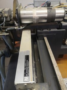

Описание станка, основные характеристики:ELMAR WESSEL KG Mdl. LBA 805, портальный фрезерный станок с ЧПУ, один шпиндель
Характеристики:
Максим. скорость позиционирования по осям X и Y ...... 12 м / мин
Максим. скорость подачи по оси Z ......................... 15 м / мин
Разрешение по осям X и Y ... 0,01 мм
Разрешение по оси Z ............................................ 0,1 мм, в моём случае модернизировано с завода.... 0,01мм
Рабочая зона станка составляет 420 мм x 560 мм. По Z пока примерно 50мм, но это не точно))
Максимальная скорость вращения сверлильного шпинделя 60 000 об / мин.
Сервомоторы:
Пусковой крутящий момент ................................... 1,5 Нм
Пусковой ток .................................. 3,8 А
Максимум. Скорость ......................................... 1450 об / мин
Регулятор напряжения? ............................... 42,0
Электрические характеристики ......... 220 В переменного тока / 60 Герц/ 2 кВА
Блок управления:
Электрические характеристики ..................... 220/240 В переменного тока / 50 Герц
Размеры ............................................... 44 1 / 2 дюйма Ш x 40 3/4 дюйма Г x 55 3/4 дюйма В
Обрабатываемые материалы:всё мягенькое, люминь и прочие пластики с деревяхами))
Ориентировочный бюджет: он есть, в пределах разумного

Вопросы: Их много, пока обдумываю какую систему управления ЧПУ выбрать.
В частности EdingCNC +YAPSC?, KMotionCNC (kflop+ kanalog)? и другие доступные по цене обычным людям.
Менять ли сервомоторы тоже, или........
На станке стоят щеточные сервы с тахометром (ессно пока планирую аналоговые драйвера ADVANCED Motion Controls или аналогичные), две линейки Heidenhain LS 503 и на Z Heidenhain LS 303
ls_303.pdf
(734.08 КБ) 131 скачивание
. Линейки подключены к коробочкам видимо аналогичным Heidenhain_EXE
Heidenhain_EXE.pdf
(13.31 МБ) 478 скачиваний
, то бишь на выходе должен быть диф. сигнал. От линеек мне избавиться не получится, т.к. ШВП ХУ некой конструкции при которой возможен сдвиг стола У или каретки Х по достижению некоего момента.
по YAPSC информация разрозненная, пока мне не совсем понятная, позже определюсь с вопросами......
Ну и добро пожаловать к обсуждению всего и вся......))

В первую очередь забыть про эти сервы и заменить их на современные. С аналогом имеет смысл связываться, когда родные привода большого размера и их замена не бюджетна. Здесь же можно без напряга найти совершенно доступные комплекты. Причем цена приводов скорее всего получится меньше, чем комплект АМС + Kflop+kanalog. На Directlot предложений масса.
Ос по линейкам вполне себе неплохо живет в Linuxcnc.

Выкидывать эти чудо валы. Фрезеровать он на них не будет. Ставить нормальные винты швп
В остальном все так же.

Про платы mesa для linuxcnc слышали? Достаточно вариантов с интерфейсом ethernet с возможностью подключить линейки и без. Если сильно надо, можно для аналоговых серв вариант найти, но лучше их выкинуть.

Очень похоже на какой-то магнитный привод. Можно убедиться поднеся небольшой стальной пруток к валу и поводив вдоль - должен перемещаться рывками. Хотя как смогли намагнитить вал по спирали не представляю.

mikehv писал(а): Выкидывать эти чудо валы. Фрезеровать он на них не будет.
смелое утверждение)) учитывая что в 1986-м сименс выложил почти 100000 дойчмарок за этот станок,

ладно, без обид, я сам сначала когда приехал забирать прибалдел и испугался)) но отступать было некуда, да и 600 километров крюк...., а ценник в 350 евро был сладок.....
Спасибо за мнение!! Валы я пока всё же оставлю, попробую, нашёл описание-проскальзывание-аварийный режим.
nevkon писал(а): Очень похоже на какой-то магнитный привод.
нет, магнитов там нет, по немецки эта штука называется Wälzmutter

NoName333 писал(а): Спасибо за мнение!! Валы я пока всё же оставлю, попробую, нашёл описание-проскальзывание-аварийный режим.
Дело хозяйское. Но когда при превышении режимов, происходит срыв механики и станок пытается порезать заготовку, удовольствие сомнительное. Линейки в этом вопросе не особо помогут, т.к. валы не смогут вернуть на траекторию. Ошибку разве что по рассогласованию выкинут и оно все остановится. Реальное применение этого всего - сверление по координатам, для чего оно вероятно и применялось. Ну и царапанье мелким инструментом с небольшим заглублением. Короче ну его нафик)
NoName333 писал(а): единственное-я совсем не программист и поэтому линуксцнц меня пугает, попробую почитать, но всё же хотелось бы более простого решения))
А Каналог типа простое?)
Да и вообще самое простое, это поставить нормальную механику вместо этого изврата и рулить все это степ диром. Остальное не принесет результата.

NoName333 писал(а): Вторым вариантом, который использовали предыдущие хозяева- загрузка с компа, нужен комп с флоппи дисководом, или двумя есть диски 3.5 и 5.25 в комплекте и всё это грузится из под дос.
Я так понял, станок физически цепляется по com порту? Подсунуть ему виртуальный комп, компорт прокинуть в виртуалку, надо только найти где дискету считать и загружать виртуалку с ее образа.
Сообщения: 2096
Re: Модернизация ELMAR WESSEL LBA 805-1
NoName333 писал(а): 21 май 2021, 14:09
nevkon писал(а): Если я правильно понял ищите как настроить - усилие проскальзывания регулируется от свободного до полного непроскальзывания. Возможно где-то настройка или сбилась или покрутили ее.
есть там регулировка преднатяга, правда производитель гарантии лишеет если покрутить))
Какая там гарантия если станок с зарезами? Наверняка силовой сдвиг точно также лишает гарантии. Да и производитель сам пишет про смену режима для, если правильно понял, удобства обслуживания.
Или там пломба стоит заводская на регулировке?
NoName333
Сообщения: 12
Зарегистрирован: 07 май 2021, 16:54
Сообщение NoName333 »
nevkon писал(а): Какая там гарантия если станок с зарезами?
да шучу я, какая гарантия на станок 1985 г.в.
nevkon писал(а): Или там пломба стоит заводская на регулировке?
s-l1600.jpg (1838 просмотров) <a class='original' href='./download/file.php?id=195622&sid=8cb09cc47d73de9ca707a3da6a08c136&mode=view' target=_blank>Загрузить оригинал (138.05 КБ)</a>
да пятно красной краской ставят, но на станке не видно, стёрли наверное уже))
