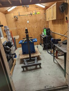

Ииии, оно плыло 1.5 года, с мая 2021 по ноябрь 2022.
Пока не жалею что решил взять настольный - едва докатил до сарая. Домкрат ещё пришлось новый купить - старый помер при попытке поднять его.
Сейчас буду электрику понемногу делать чтобы просто запустить - авторы как-то неудачно этот ящик на колонну придумали повесить, он мешается и отнимает кучу места.

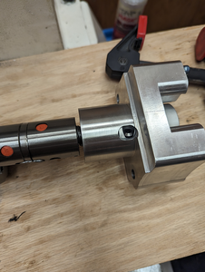

В самом ките есть парочка странных решений -
например вот этот обточенный болт
bolt.png (3042 просмотра) <a class='original' href='./download/file.php?id=206116&mode=view' target=_blank>Загрузить оригинал (13.9 МБ)</a>
не просто держит муфту от проворачивания но по задумке автора ещё и не даёт вот такой высококачественной резьбе выкручиваться.
rezba.png (3042 просмотра) <a class='original' href='./download/file.php?id=206117&mode=view' target=_blank>Загрузить оригинал (14.56 МБ)</a>
Я так понимаю что это чтобы уменьшить футпринт по оси Y, но решение спорное - у меня оно выкручивалось если я вал рукой держал.
Пришлось туда фиксатор резьбы налить и хз теперь как я его разберу если будет нужно. Можно ли вал до 250 нагреть или его поведет? Там подшипник ещё рядом, тоже хз как ему будет.
