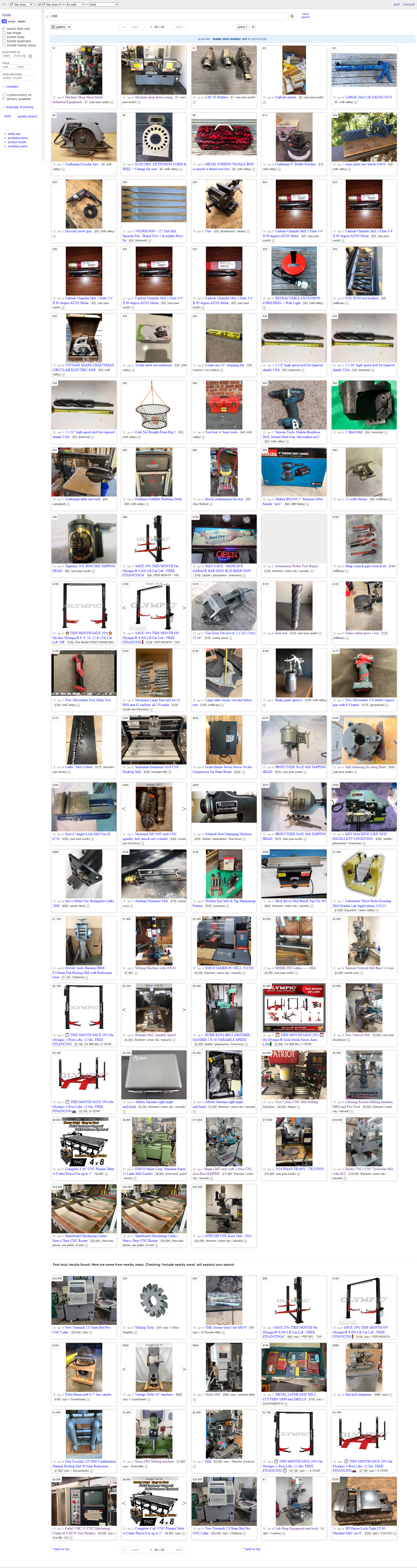

inb4: "там в сша хаасы по цене металла продают" - то что продают по цене металла металлом и является, бывает редко что-то хорошее кто-то пытается быстро продать подешевле, но там перекупы налетают раньше чем ты позвонить успеешь, дураков нет.
Вот так выглядит местное авито на текущий момент - можно заметить что по цене металла там ничего не продают прямо сейчас. Я уже пол года примерно мониторю - пару раз появлялись интересные станки, но пока я туда доеду, посмотрю придумаю как его загрузить-доставить-выгрузить уже приедет десять перекупов которые купят его сразу не отходя. Кроме того я не чувствую себя достаточно компетентным чтобы играть в эту лотерею - там можно и проиграть.
sfbay.craigslist.org.png (132213 просмотров) <a class='original' href='./download/file.php?id=195072&sid=e46fe024defc899612419bfa2a7ff75c&mode=view' target=_blank>Загрузить оригинал (9.78 МБ)</a>

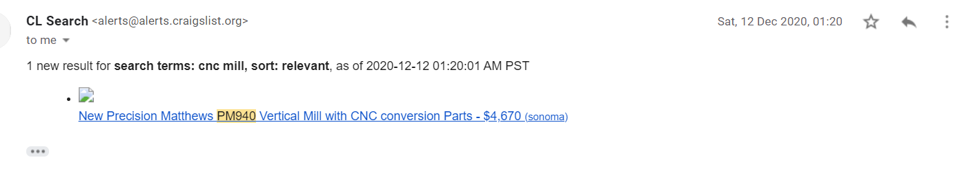

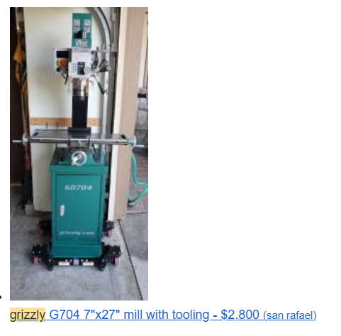

Недавно G704 продавали, ну и его продали почти сразу. Ну и меня он не устроил ни по своим ттх ни по цене, его дороже нового продавали - в базе он 2к стоит и там хотели ещё 800 за SAE тулинг к нему и hss фрезы.
g704.png (131829 просмотров) <a class='original' href='./download/file.php?id=195111&sid=e46fe024defc899612419bfa2a7ff75c&mode=view' target=_blank>Загрузить оригинал (194.82 КБ)</a>
До этого в декабре раз был PM-940, но это был PM-940M, без ремешка и тоже по цене нового. И его купили до того как я даже посмотреть успел.
pm940.png (131829 просмотров) <a class='original' href='./download/file.php?id=195112&sid=e46fe024defc899612419bfa2a7ff75c&mode=view' target=_blank>Загрузить оригинал (26.63 КБ)</a>

Удивительным образов сегодня ещё один подходящий выложили https://sfbay.craigslist.org/eby/hvo/d/ ... 06850.html
3000, уже без гарантии да и вообще очень экзотический - на форумах поискал и почти нет ничего про него, ну и вообще выглядит спорно - за 4000 я могу купить PM-940M. В полтора раза больше, тяжелее - 700 против 1300 фунтов и с огромным количеством инфы по нему, с таким-же набором опциональных штук всяких.
