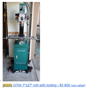

Недавно G704 продавали, ну и его продали почти сразу. Ну и меня он не устроил ни по своим ттх ни по цене, его дороже нового продавали - в базе он 2к стоит и там хотели ещё 800 за SAE тулинг к нему и hss фрезы.
g704.png (131846 просмотров) <a class='original' href='./download/file.php?id=195111&mode=view' target=_blank>Загрузить оригинал (194.82 КБ)</a>

Удивительным образов сегодня ещё один подходящий выложили https://sfbay.craigslist.org/eby/hvo/d/ ... 06850.html
3000, уже без гарантии да и вообще очень экзотический - на форумах поискал и почти нет ничего про него, ну и вообще выглядит спорно - за 4000 я могу купить PM-940M. В полтора раза больше, тяжелее - 700 против 1300 фунтов и с огромным количеством инфы по нему, с таким-же набором опциональных штук всяких.
