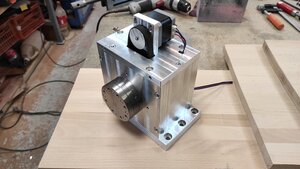

Подсобрал.
Все собралось как задумывал. Теперь нужно думать как это все к линупсу подсоеденить :freak:

Хирта бы в корпусе спрятать! или будет защита для него?

Конечно, сверху ещё барабан с резцами а ещё сверху колечко, вон под него даже отверстия виднеются.

Дособрал револьверку, подключил к линуксу, настроил - работает!
Осталось совсем чуть-чуть до запуска в эксплуатацию.

Тут если присмотреться:
2021-04-11 19.38.06.jpg (4920 просмотров) <a class='original' href='./download/file.php?id=194989&mode=view' target=_blank>Загрузить оригинал (4.59 МБ)</a>
видно на шкиве под ремень выточки под концевики. 3 концевика на определение текущий позиции + 1 концевик на "отжим" пневмоцилиндра.
А дальше алгоритм исходя из имеющихся данных:
запрос на смену, проверяем если текущий инструмент не равен запрошеному, считаем куда и сколько крутить, отжимаем пневму, если отжалась крутим, закончили крутить сверяем, что там нам концевики говорят о текущем инструменте, если совпадает с запрошенным, выключаем пневму, проверяем концевик, если все ок, считаем, что инструмент сменен успешно. Во всех остальных случаях выставляем ошибку, на каком этапе, что пошло не так.
Итого под револьверку используется 4 входа и 1 выход.
Как то так.
