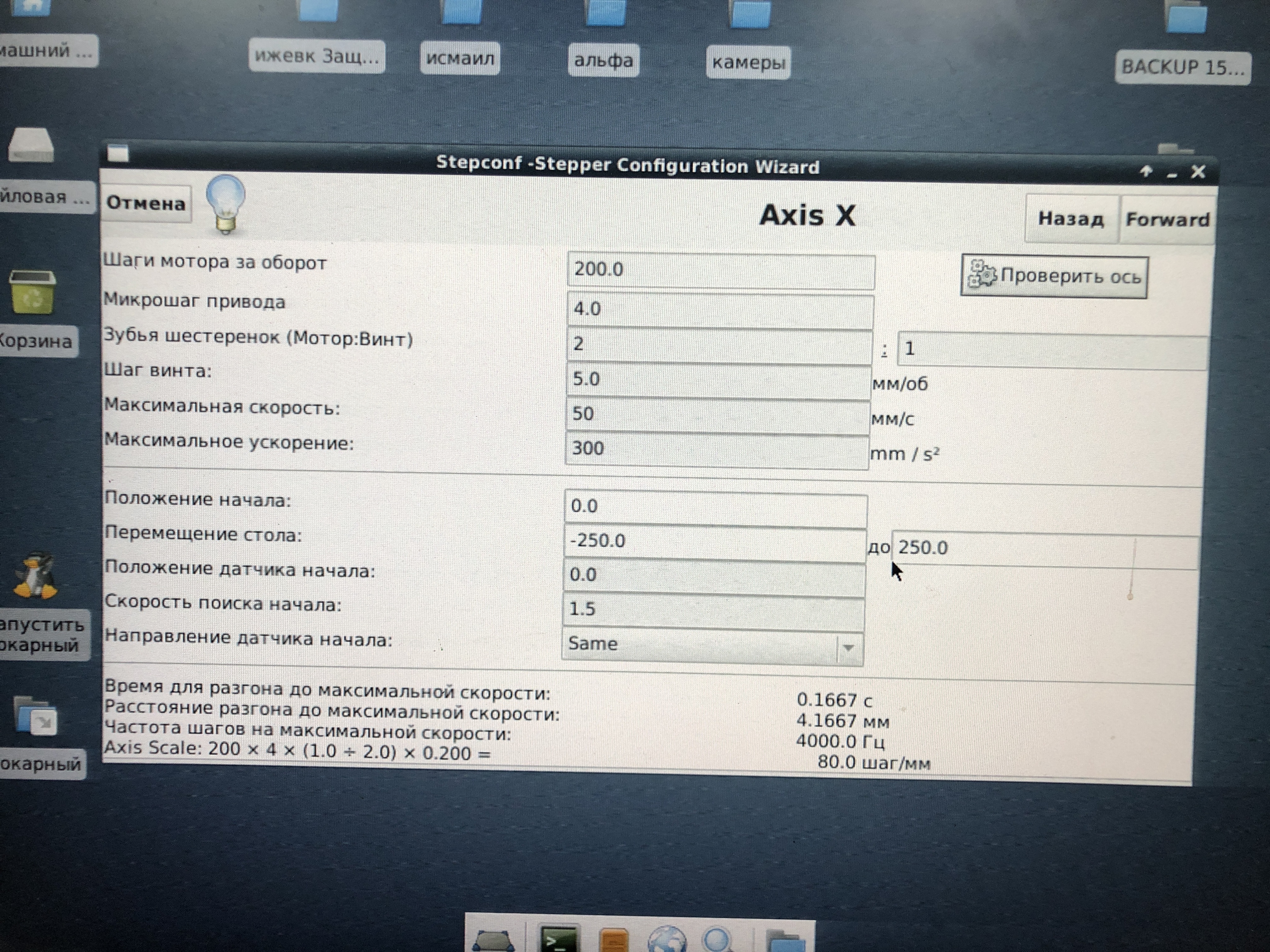

Я ещё не настроил по толковому, если настраиваю быстро, то координаты неверные, если настраиваю как было- то остаётся как было... скорость 0.7м/мин
image.jpg (705 просмотров) <a class='original' href='./download/file.php?id=194641&sid=aa06698c7e07a85eed839cd79230966b&mode=view' target=_blank>Загрузить оригинал (2.72 МБ)</a>

Ещё раз экран настроек покажи. На том что скинул ни чего не понятно. Я в линуксе пока не работаю.

При большом ускорении ШД будет "клинить" на холостом. Ускорение так и подбирается, доходишь до "клина" и выставляет то на котором клина нет. Скорость ШД так же, увеличиваешь до клина и выставляешь меньшую, без клина.
Редукцию в линуксе поставь 1к1 это для "электронной гитары" делители, для реального редуктора не надо.
Re: Токарный 1К62 переделанный под ЧПУ!
Не путать скорость и ускорение. Ускоряться и разгоняться ему не обязательно быстро. Так что ускорение убавить а скорость попытаться увеличить.
Частота LPT отображается в окошке с Латентностью (там где тест - предыдущее окно)
К стати на фото выше, в нижней части отображает частоту, на которой будет вращаться на макс. скорости - 400 Гц.

Да ускорение вроде норм..600-800мм/мин2 получается.. оставьте 10мм/с^2. Пропуск шагов при смене направления на холостом - может не хватает питание для ШД? Всё тему не читал, но 19В 3А БП явно мало для ШД.. Посмотрите маркировку ШД и найдите параметр его - индуктивность.. от сюда уже плясать с питанием. У меня была похожая история... ШД с индуктивностью 3.5мГн при питании 36В уходили в срыв при подачах выше 3500мм/мин. Ускорение стояло 800мм/мин^2. Расчет напряжения.
Цитата из статьи:
Чтобы вычислить максимальное напряжение которое вам следует использовать в зависимости от индуктивности обмоток шагового двигателя используйте эту формулу:
Максимальное напряжение = 1000 * SQRT(Индуктивность)
(SQRT - это квадратный корень.)
Пример, двигатель с 6мГн на фазу:
1000 * SQRT(0.006) = 77В Максимум.
Пример мотора с 2.5мГн:
1000 * SQRT(0.0025) = 50В Максимум.

Интересный момент возник сейчас... у меня получилось ускорить скорость ... тут есть кнопка «проверить ось» я ей пользовался и она мне не давала выставить максимальную скорость выше каких то маленьких значений, а теперь я выставил прямо в полях как на картинке, и когда захожу на «проверку оси» значение максимальной скорости увеличивается... теперь настройки все верные и ездит 23мм/сек.. видимо ещё потестить придётся )))
Про ускорение и скорость я Понял!!
Здесь неправильно сфоткалось, в полях максимальная скорость стоит 23, а в поле максимальное ускорение стоит 30 (679 просмотров) <a class='original' href='./download/file.php?id=194645&sid=aa06698c7e07a85eed839cd79230966b&mode=view' target=_blank>Загрузить оригинал (3.99 МБ)</a>

Меня в тупик ставит одна вещь, почему когда я редукцию делаю 2к1 я увеличил скорость аж в 2 раза. Когда я редакцию делаю 1к1 или 1к2, логично было бы чтобы мотор стал тянуть большую нагрузку, но все происходит полностью наоборот...
Все чему ты научился и можешь применить - это плоды твоего «терпения».
Вы графики смотрели, или нет которые я вам постоянно напоминаю?! Уже надоело, если честно!
Больше импульсов (оборотов) меньше крутящий момент.
Будет он тягать большую нагрузку с редукцией меньше, но с меньшей скоростью!!!!
"элементарная" математика и физика...
Просто сядьте и посчитайте! И может оказаться, что с редукцией и большими оборотами (PPS) момента будет намного меньше, нежели на прямую...

Рамиль Сафиуллин писал(а): 17 апр 2021, 14:31 Меня в тупик ставит одна вещь, почему когда я редукцию делаю 2к1 я увеличил скорость аж в 2 раза. Когда я редакцию делаю 1к1 или 1к2, логично было бы чтобы мотор стал тянуть большую нагрузку, но все происходит полностью наоборот...
А при редукции 2:1 и клин пропадает? Если да, то комп "задыхается" , не может выдать такую высокую частоту ( скорость перемещения). Повышая редукцию - уменьшаем выходную частоту.
