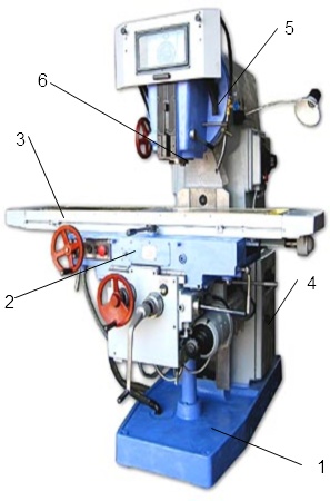

xenon-alien писал(а): ↑ Суппорт по Z - это токарный станок.
Я не сам придумал эти термины. У меня бы ума не хватило
2.jpg (1790 просмотров) <a class='original' href='./download/file.php?id=194448&mode=view' target=_blank>Загрузить оригинал (40.48 КБ)</a>
Устройство вертикально-фрезерного станка
На вертикальной стойке установлен суппорт (5), который можно перемещать вниз и вверх по вертикальным направляющим. Горизонтальная часть суппорта держит шпиндельный узел (6).
Курдль писал(а): ↑ Устройство вертикально-фрезерного станка
На фото станок не портального типа с подвижным столом... (и не ЧПУ)
И голова не перемещается, а стол ходит вверх и вниз.

xenon-alien писал(а): ↑ На фото станок не портального типа с подвижным столом... (и не ЧПУ)
Не портального, однако голова именно что перемещается. Там же написано: "суппорт (5), который можно перемещать вниз и вверх по вертикальным направляющим"

Курдль писал(а): ↑ однако голова именно что перемещается.
Голова неподвижна.
Где ласточкин хвост? За шпинделем, или за столом?
Там максимум пиноль есть для сверления, что подвижное.

xenon-alien писал(а): ↑ Голова неподвижна.
У конкретного станка, приведенного мной на картинке, голова подвижна. На ней есть ласточкин хвост, как и в нижней части колонны для подъема стола.
Но это не важно. Важно, что Вас дважды не поняли несколько человек, когда Вы применили свою терминологию.
Вот на видео станок HAAS не портального типа с подвижным столом.
Он - ЧПУ. И голова перемещается вверх-вниз.

Курдль писал(а): ↑ Вот на видео станок HAAS не портального типа с подвижным столом
На фото выше был станок другой компоновки. Там по Z перемещается не шпиндельная бабка, а весь стол.

mikehv писал(а): ↑ На фото выше был станок другой компоновки. Там по Z перемещается не шпиндельная бабка, а весь стол.
Но подвижный шпиндель там есть и он таки ходит вверх-вниз тоже.

Курдль писал(а): ↑ Надо бы раз и навсегда установить единообразную терминологию.
тот станок где стол перемещается по Z в любом случае называется консольный
а HAAS - колонный
