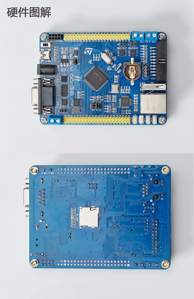

На неделе закажу вот такой комплект. Очень бюджетный, но при этом гибкий вариант. Попробуем замутить контроллер на этой макетке. Цена вопроса - 2т.р.

Какой-то жирный микроконтроллер?
Re: Ethernet контроллер для LinuxCNC (STM32, FPGA)
Обычный, но проверенный STM32F407VET6. Его достаточно не только для генерилки/считалки LinuxCNC, но и для собственного варианта контроллера.

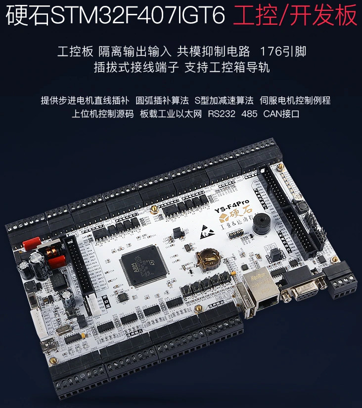

У меня вот такой контроллер есть:
2021-05-09_214228.jpg (2240 просмотров) <a class='original' href='./download/file.php?id=195343&mode=view' target=_blank>Загрузить оригинал (181.84 КБ)</a>
Вместе с ним почти 4 гигабайта исходников, доп софта, если надо, могу выложить.

Я прошивку-то для NVEM'а и LinuxCNC сделал, работает, правда, с переменным успехом и не выше 200 КГц на выходе. Сам контроллер начинается от 4т.р. А с моим гешефтом будет от 5т.р. и выше. Как грицца, и нафиг он такой вялый нужен? Энкодеры аппаратно нельзя посчитать, степген еле дышит, RS485 нет. И это при том, что МК это всё умеет. Но подключен коряво, поэтому большинство аппаратуры не работает.
selenur писал(а): У меня вот такой контроллер есть. Вместе с ним почти 4 гигабайта исходников, доп софта, если надо, могу выложить.
Этот контроллер максимально перегружен, в том числе и по цене. В софте нужды нет, у меня скоро чёрный пояс будет по нестандартному использованию STM32, китайцы так не могут :hehehe:
ЗЫ в идеале должна быть свобода выбора. Как для меня, так и для пользователей. Если хочется 12 осей с мегагерцами и без развязок - должна быть возможность. Если нужно 6 осей, 6 линеек и куча релюх с развязками - тоже должен быть вариант. Если хочется подключить пару тройку народных плат развязки - возможность обязана быть. Ещё должна быть возможность запускать сие ЧПУ на любом утюге, ноуте, мини или игровом ПК. При этом всё должно быть максимально бюджетно, без переплат за лишнее.
