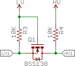

Очень часто встречается в поиске вот такая (bi-directional) схема на одном мини мосфете. Бывает ещё на двух. Готовых модулей очень много в продаже. Какие плюсы/минусы у такого конвертера? Если предположить, что LV у нас это регулируемое 3.3V, интересно до какого уровня можно играть с HV?

Честно говоря, это не схема, а модуль для какой-то схемы. И входы-выходы у нее LV1 - HV1. LV - это управляющий вход, HV - не знаю, что делает, нужна вся схема.
Обычно для повышающих-понижающих преобразователей нужен (кроме данного модуля) ШИМ-генератор, дроссель, диод (Шоттки) и конденсатор.

MX_Master писал(а): Если предположить, что LV у нас это регулируемое 3.3V, интересно до какого уровня можно играть с HV?
Это не полноценный конвертор - он может передавать только "замыкания на GND", т.е. отсутствие сигнала на входе равноценно "1" на этом входе. Например с датчиками с PNP выходом работать не будет без низкоомной подтяжки к земле

Ага. Я не сообразил, что "двунаправленый" - это термин из связи.
Это согласователи логических уровней (3.3 - 5 В) для двунаправленных шин передачи данных типа I2C.
Нам они тут (на входах контроллера) ни к чему.
