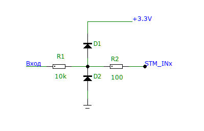

Рекомендую сделать входы примерно по такой схеме:
Вход сработает и от 3.3 В, и от 24 В, а также выдержит и случайное попадание более высокого напряжения. В крайнем случае просто сгорит R1.
Re: Ethernet контроллер для LinuxCNC (STM32, FPGA)
Верхний диод нужно подключать не к 3.3V, а к входу регулятора, который делает 3.3V, иначе всё, кроме R1 - лишнее. :)

STM-ке может не понравиться, если ей на вход сунуть 5 В и более.
И почему это диодный ограничитель вдруг стал лишним?

peg писал(а): ↑ STM-ке может не понравиться, если ей на вход сунуть 5 В и более.
Ровно поэтому.
Если на "Вход" придёт сигнал с уровнем скажем 12В, то он через резистор и верхний диод попадет на питание МК, ток конечно будет не большой, но напряжение будет сильно выше допустимого и этого МК может хватить. Если выкинуть диоды и R2, то будет ровно тоже самое: высокое напряжение через резистор и аналогичный диод внутри МК так-же попадёт на питание МК.
Если-же верхний диод подключить к входу регулятора, то эти 12В попадут на его вход и регулятор постарается сделать из них 3.3В.

Ага. Я не сообразил, что "двунаправленый" - это термин из связи.
Это согласователи логических уровней (3.3 - 5 В) для двунаправленных шин передачи данных типа I2C.
Нам они тут (на входах контроллера) ни к чему.
Serg писал(а): Если на "Вход" придёт сигнал с уровнем скажем 12В, то он через резистор и верхний диод попадет на питание МК, ток конечно будет не большой, но напряжение будет сильно выше допустимого
Не будет. Пусть на вход попало +100 В. Откроется верхний диод, и через него на шину питания 3.3 В потечет ток 10 мА. На эту величину уменьшится потребляемый ток от источника/стабилизатора 3.3 В. Напряжение на входе STM не превысит 4 В.
Конечно, если наша схема потребляет от 3.3 В меньше 10 мА, для страховки нужно поставить параллельно питанию стабилитрон, скажем на 3.9 В.
peg писал(а): ↑ апряжение на входе STM не превысит 4 В.
Во первых ему этого вполне хватит, многие STM32 уже при 3.8В жестоко глючить начинают.
Во вторых как только на входе линейного регулятора появится напряжение выше, чем он сам выдаёт, то его выходной транзистор перестанет открываться... В случае step-down будет нечто похожее, хоть и в меньшей мере. А если МК в этот момент будет обесточен, то это гарантия "успеха".
peg писал(а): ↑ для страховки нужно поставить параллельно питанию стабилитрон, скажем на 3.9 В.
И таки выкинуть D1, D2, R2. :hehehe:

Диоды нужны. Кто будет напряжение ограничивать? Разве что стабилитроны параллельно входу.
Если взять диоды Шоттки, то превышение напряжения будет совсем небольшим (к тому же, на схеме можно заметить еще один резистор, защищающий от этого превышения).
У стабилитронов большая емкость, что может ухудшить быстродействие входа. Хотя бычно это неважно.
Диоды мне нравятся больше, они лучше выдерживают перегрузки.
Превышение где, на входе? Так его там и не будет, там внутри есть свои защитные диоды.
Это R2 защищает от превышения? Похоже где-то в интернетах в его обозначении буковка "k' потерялась, и вообще это похоже на схему, которую на её долгом пути сюда пытались подправить/упростить люди с очень "специфичными" знаниями в электронике... :)
И вообще использование в электроавтоматике дискретных входов с чувствительностью типа 0.4-24В чревато чудесатыми сюрпризами...

Да ладно. Точно такая же схема на входах внутри STM-ки. Только резисторы и диодики там квёлые. Мы их просто усиливаем.
А не нравится чувствительность в 1 В, ставим параллельно нижнему диоду резистор нужного номинала. Всего делов. Это уже MX_Masterу и карты в руки.
peg писал(а): ↑ Только резисторы и диодики там квёлые. Мы их просто усиливаем.
Думаешь те 10мА для них смертельны? :)
Гораздо лучше будет работать схема из последовательного резистора от 10к и супрессора на землю после него.

Ну так предложи свой вариант с супрессорами на 3.5 В. Может он намного лучше будет.

Сообщение arisov77 »
Лучше всего конечно, оптопарой "согласоваться", особенно если хотите на вход 24В подавать, т.е. это подразумевает промышленное применение, а не домашние поделки. Или к вот этой схемке присмотритесь https://www.beck-ipc.com/download.php?file=119.
