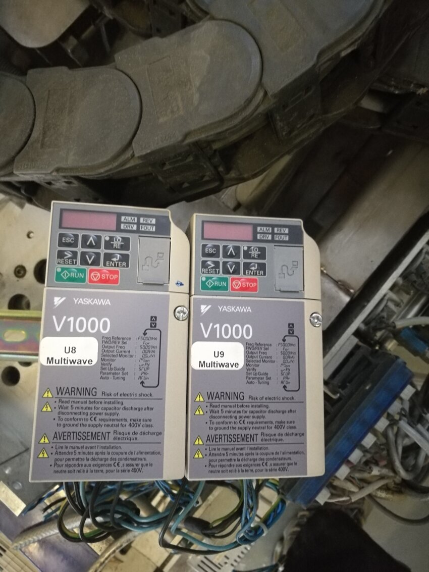

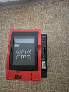

Апдэйт, остались датчики, смазка, с последней думаю помучаюсь немного, так как магистрали разной длинны, самая дальняя это гайка швп на Z, попробую пока так если смазка не будет поступать везде, буду дроссели ставить и ими уже настраивать подачу на каждый узел.
Потом нужно найти толковый постпроцессор под аймаш, вообще без понятия какой мне нужен и где искать.

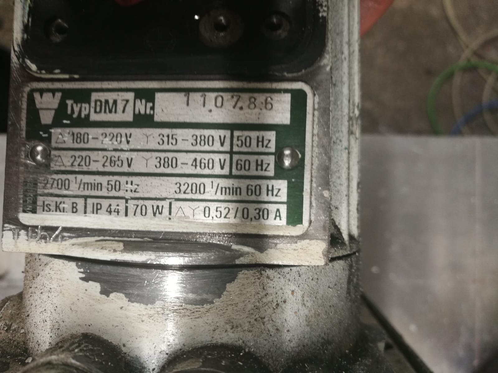

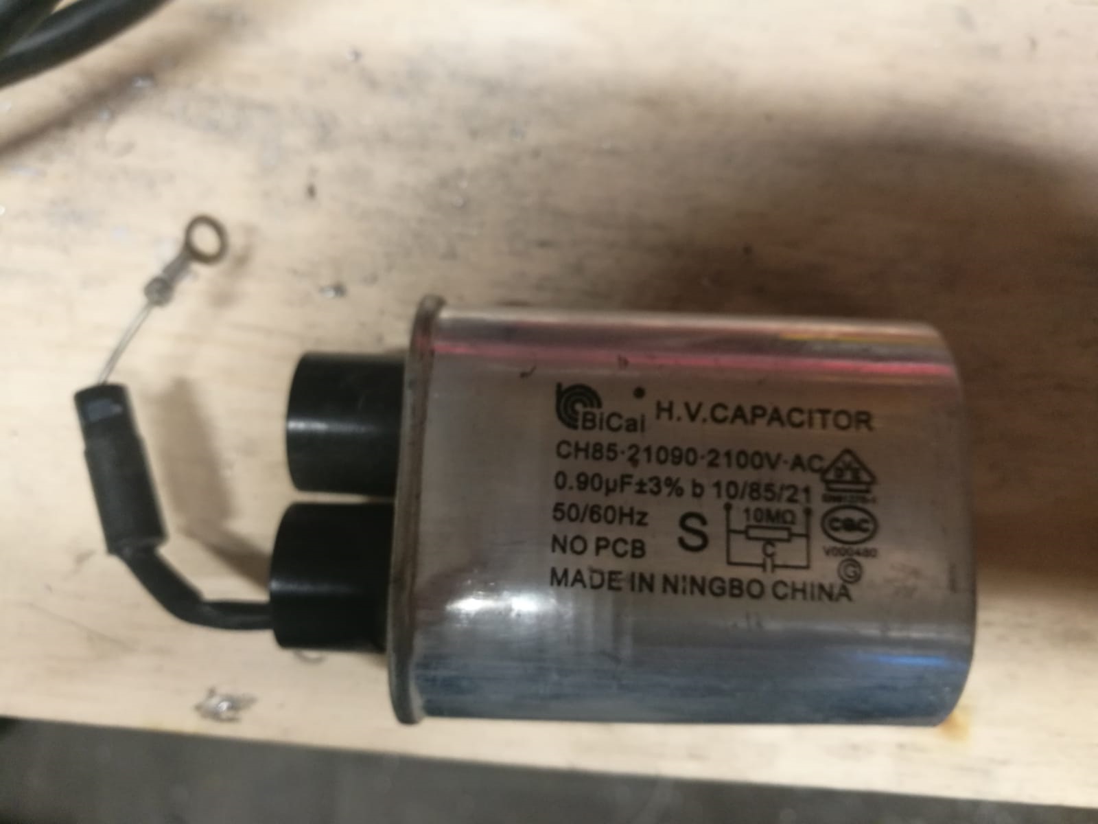

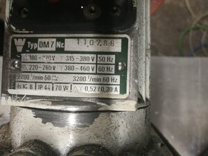

Теперь возник вопрос, какой ёмкости нужен конденсатор чтобы запустить мотор но не перегреть его?
Отскоблил я шильдик, моторчик там 70ватт, подключён был 3 фазами звездой.
Если я правильно понял мне нужно подключить треугольником, и между двумя любыми клеммами подключить конденсатор, но какой ёмкости?
Есть у меня какой то конденсатор, не знаю подойдёт ли он, или сильно большой?

Bioraptor писал(а): ↑ Теперь возник вопрос, какой ёмкости нужен конденсатор чтобы запустить мотор но не перегреть его?
А зачем там конденсатор? На три фазы его включайте и не мучайтесь. Или нет трех фаз?
В однофазной сети с конденсатором мотор потеряет больше половины своей мощности.
Масло должно быть совсем жиденькое... Может проще взять какой-нибудь дешевый частотник на 100вт?
Кондер на фото не пойдет, слишком маленькая емкость. Надо 10-20мкф 400В

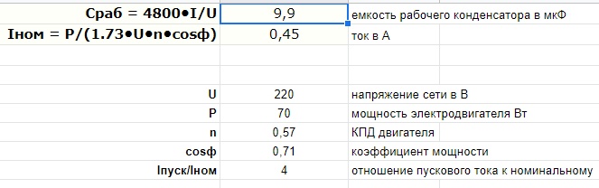

kfmut
Сообщения: 922
Репутация: 147
Откуда: г.Тверь
Re: Фрезерный станок, 1400х1600, на 45 шинах.
Сообщение kfmut »
Чтобы более-менее нормально посчитать конденсатор нужны значения КПД для движка и коэффициента мощности. НО поддерживаю предыдущий коммент, мощность падает + сам двигун заметно сильнее греется при подключении через кондер :wik: Подключали движок вакуумного насоса по такому методу, летом в жару было за него тревожно...
А так 10мкф получается для "треугольника":
Screen-2021-03-28_15-15-20.jpg (2155 просмотров) <a class='original' href='./download/file.php?id=193973&mode=view' target=_blank>Загрузить оригинал (42.69 КБ)</a>

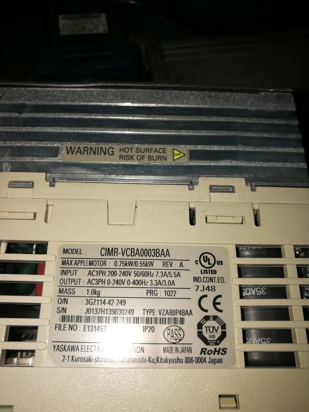

Частотник на такую мощность можно за ~$60 найти или за ~$30 но без корпуса, в виде платы.
Например: https://www.aliexpress.com/item/4001298556380.html

Нашёл конденсатор 8мф вроде норм работает

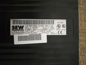

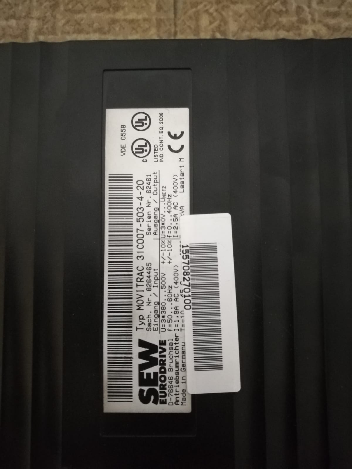

Sakhalin_Cat писал(а): ↑28 мар 2021, 14:20
Было бы 3 фазы, яб такого намутил, но их нет.
Частотники есть но они на 700ватт, один 3 фазный другие вроде 1 фазные.
Посмотрю у китайцев может найду что

Serg писал(а): ↑28 мар 2021, 15:51 Частотник на такую мощность можно за ~$60 найти или за ~$30 но без корпуса, в виде платы.
А не сильно мощные на 750ватт то?

kfmut писал(а): ↑28 мар 2021, 15:25 Подключали движок вакуумного насоса по такому методу, летом в жару было за него тревожно...
Что там тревожного то, у меня один вакуумник есть, он с завода с конденсатором.
kfmut
Сообщения: 922
Репутация: 147
Откуда: г.Тверь
Сообщение kfmut »
Bioraptor писал(а): ↑28 мар 2021, 16:14
Когда рука нагрев корпуса мотора не держит :lol:
Bioraptor писал(а): ↑ А не сильно мощные на 750ватт то?
Можно поискать и меньшей мощности, но они реже встречаются и дешевле не будут.
