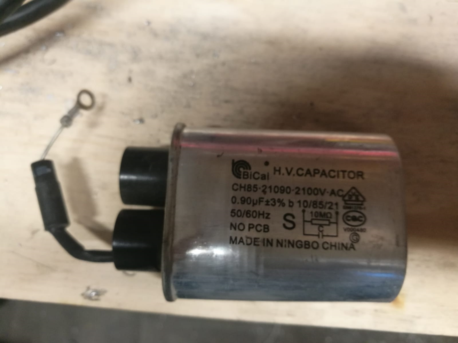

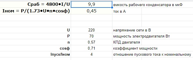

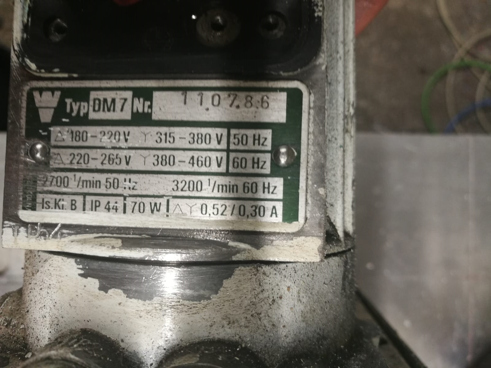

Теперь возник вопрос, какой ёмкости нужен конденсатор чтобы запустить мотор но не перегреть его?
Отскоблил я шильдик, моторчик там 70ватт, подключён был 3 фазами звездой.
Если я правильно понял мне нужно подключить треугольником, и между двумя любыми клеммами подключить конденсатор, но какой ёмкости?
Есть у меня какой то конденсатор, не знаю подойдёт ли он, или сильно большой?
c8fdf96e-df07-44eb-b5f9-0cf85e74022a.jpg (2246 просмотров) <a class='original' href='./download/file.php?id=193970&sid=0ef9e79bdd186691d77b15b1ba355830&mode=view' target=_blank>Загрузить оригинал (299.3 КБ)</a>
e1624a03-c132-49d5-86fa-016296f5f146.jpg (2246 просмотров) <a class='original' href='./download/file.php?id=193971&sid=0ef9e79bdd186691d77b15b1ba355830&mode=view' target=_blank>Загрузить оригинал (143.02 КБ)</a>
Sakhalin_Cat
Сообщения: 222
Репутация: 340
Откуда: Южно-Сахалинск
Re: Фрезерный станок, 1400х1600, на 45 шинах.
Сообщение Sakhalin_Cat »
Bioraptor писал(а): ↑ Теперь возник вопрос, какой ёмкости нужен конденсатор чтобы запустить мотор но не перегреть его?
А зачем там конденсатор? На три фазы его включайте и не мучайтесь. Или нет трех фаз?
В однофазной сети с конденсатором мотор потеряет больше половины своей мощности.
Масло должно быть совсем жиденькое... Может проще взять какой-нибудь дешевый частотник на 100вт?
Кондер на фото не пойдет, слишком маленькая емкость. Надо 10-20мкф 400В
kfmut
Сообщения: 922
Репутация: 147
Откуда: г.Тверь
Сообщение kfmut »
Чтобы более-менее нормально посчитать конденсатор нужны значения КПД для движка и коэффициента мощности. НО поддерживаю предыдущий коммент, мощность падает + сам двигун заметно сильнее греется при подключении через кондер :wik: Подключали движок вакуумного насоса по такому методу, летом в жару было за него тревожно...
А так 10мкф получается для "треугольника":
Screen-2021-03-28_15-15-20.jpg (2216 просмотров) <a class='original' href='./download/file.php?id=193973&sid=0ef9e79bdd186691d77b15b1ba355830&mode=view' target=_blank>Загрузить оригинал (42.69 КБ)</a>
Частотник на такую мощность можно за ~$60 найти или за ~$30 но без корпуса, в виде платы.
Например: https://www.aliexpress.com/item/4001298556380.html
Bioraptor
Сообщения: 448
Репутация: 68
Настоящее имя: Дима
Сообщение Bioraptor »
Нашёл конденсатор 8мф вроде норм работает

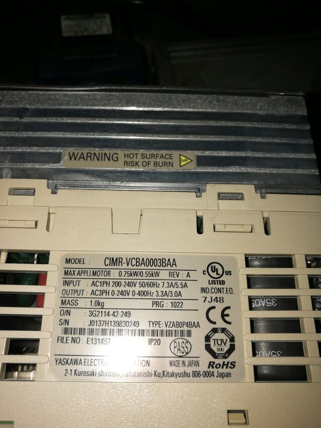

Bioraptor
Сообщения: 448
Репутация: 68
Настоящее имя: Дима
Sakhalin_Cat писал(а): ↑28 мар 2021, 14:20
Было бы 3 фазы, яб такого намутил, но их нет.
Частотники есть но они на 700ватт, один 3 фазный другие вроде 1 фазные.
Посмотрю у китайцев может найду что
5.jpg (2191 просмотр) <a class='original' href='./download/file.php?id=193976&sid=0ef9e79bdd186691d77b15b1ba355830&mode=view' target=_blank>Загрузить оригинал (170.3 КБ)</a>
6.jpg (2191 просмотр) <a class='original' href='./download/file.php?id=193977&sid=0ef9e79bdd186691d77b15b1ba355830&mode=view' target=_blank>Загрузить оригинал (123.54 КБ)</a>
IMG_20201126_150339.jpg (2190 просмотров) <a class='original' href='./download/file.php?id=193978&sid=0ef9e79bdd186691d77b15b1ba355830&mode=view' target=_blank>Загрузить оригинал (188.32 КБ)</a>
IMG_20201126_151113.jpg (2188 просмотров) <a class='original' href='./download/file.php?id=193980&sid=0ef9e79bdd186691d77b15b1ba355830&mode=view' target=_blank>Загрузить оригинал (136.73 КБ)</a>

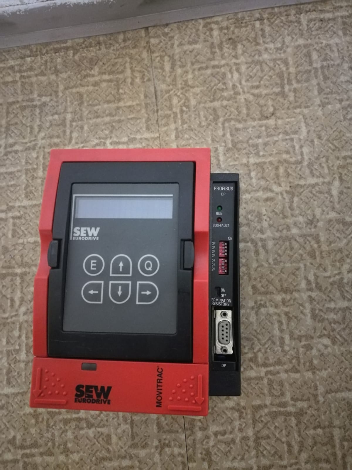

Bioraptor
Сообщения: 448
Репутация: 68
Настоящее имя: Дима
Serg писал(а): ↑28 мар 2021, 15:51 Частотник на такую мощность можно за ~$60 найти или за ~$30 но без корпуса, в виде платы.
А не сильно мощные на 750ватт то?

Bioraptor писал(а): ↑ А не сильно мощные на 750ватт то?
Можно поискать и меньшей мощности, но они реже встречаются и дешевле не будут.
