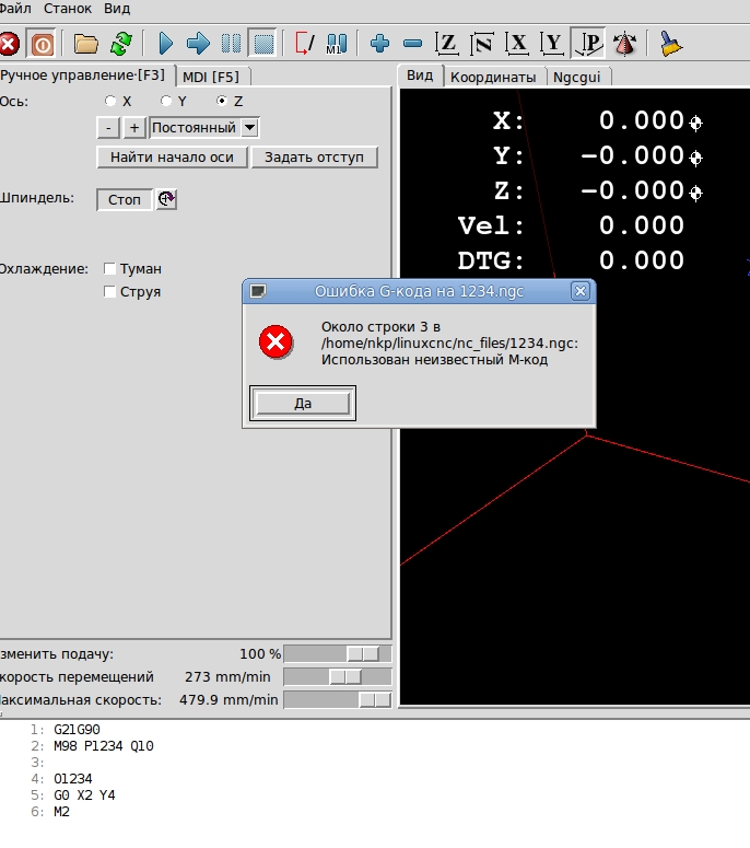

Еще зависит какая стойка.
В Мач и ЕМС будет работать такой код:
G21G90
M98P1234Q10 // 10 раз вызывается подпрограмма №1234
M30

Re: Повторение куска кода
ukr-sasha писал(а):В Мач и ЕМС будет работать такой код:
А в доках по Gкодам linuxcnc почему-то M98 нет...

ukr-sasha писал(а):и ЕМС будет работать такой код:
В емс такой код работать не будет:
Выделение(008).jpg (2927 просмотров) <a class='original' href='./download/file.php?id=12819&mode=view' target=_blank>Загрузить оригинал (168.71 КБ)</a>
и подпрограммы в емс не так оформляются

Странно. В К-Флопе, а он основан на коде ЕМС, все работает.
Ок. Беру свои слова назад, в ЕМС не работает. :)
Посмотрел на скрины, там где название подпрограммы, очень похоже, что не О (буква), а 0 (ноль).
Вполне возможно, что из-за этого.
ноль пишется с точкой - скорее всего O, тем более ругается не на нее...
А в Mach O1234 CALL будет работать?
Сообщения: 8167
Репутация: 1589
Сообщение nkp »
ukr-sasha писал(а):Посмотрел на скрины, там где название подпрограммы, очень похоже, что не О (буква), а 0 (ноль).
нет - с этим там все в порядке
просто такой М-код(М98) емс не поддерживает
