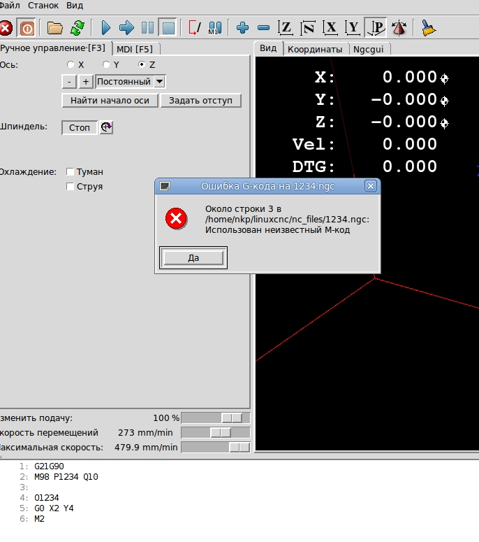

Сообщение nkp »
ukr-sasha писал(а):и ЕМС будет работать такой код:
В емс такой код работать не будет:
Выделение(008).jpg (2443 просмотра) <a class='original' href='./download/file.php?id=12819&sid=b4cee2d20f7f4378dc13367c3ffc4501&mode=view' target=_blank>Загрузить оригинал (168.71 КБ)</a>
и подпрограммы в емс не так оформляются

Re: Повторение куска кода
Сообщение ukr-sasha »
Странно. В К-Флопе, а он основан на коде ЕМС, все работает.
Ок. Беру свои слова назад, в ЕМС не работает. :)
Посмотрел на скрины, там где название подпрограммы, очень похоже, что не О (буква), а 0 (ноль).
Вполне возможно, что из-за этого.
Сообщения: 22776
ноль пишется с точкой - скорее всего O, тем более ругается не на нее...

Сообщения: 8340
Репутация: 1589
Сообщение nkp »
ukr-sasha писал(а):Посмотрел на скрины, там где название подпрограммы, очень похоже, что не О (буква), а 0 (ноль).
нет - с этим там все в порядке
просто такой М-код(М98) емс не поддерживает
