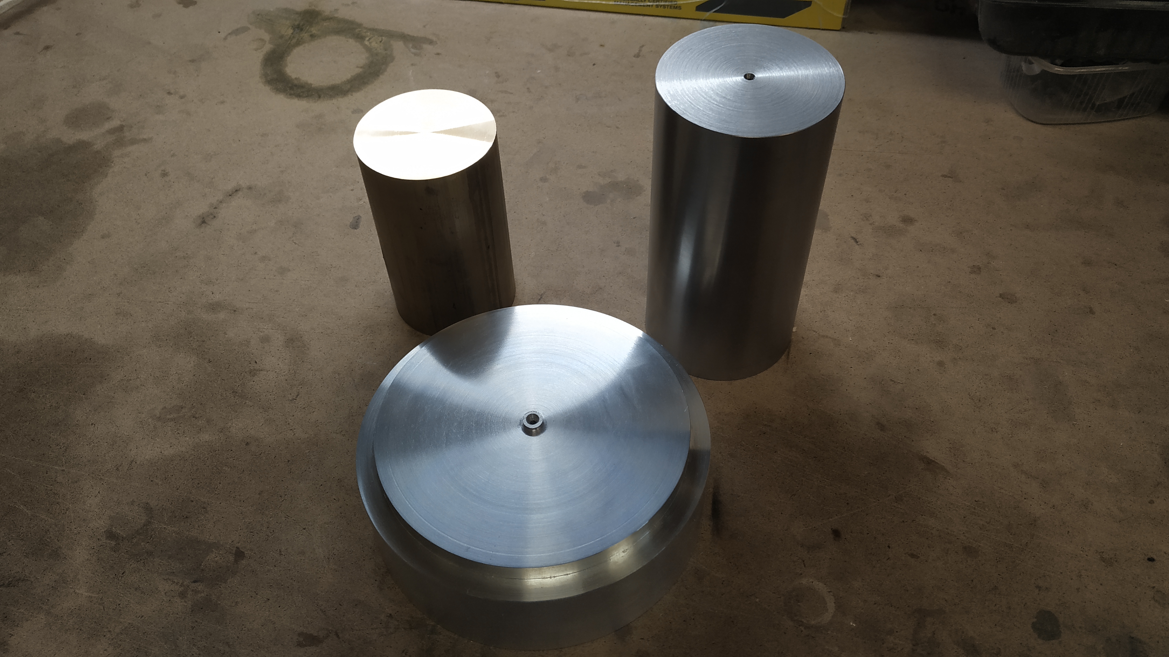

Приделал СОЖ, можно побододрее обдирать заготовки и не приходится делать паузы, что бы "остыло". В общем я доволен.
На скоряк сделал "лейку" пока едет с алика.
https://www.youtube.com/watch?v=gQ4AvU0Ya54
Ободрал в черновой размер заготовки на револьверку, Д16Т, БрАЖ9-4, Ст45:
2021-03-08 21.02.37.jpg (4014 просмотров) <a class='original' href='./download/file.php?id=193176&sid=6117abfa443047f383f60f40b74de529&mode=view' target=_blank>Загрузить оригинал (3.07 МБ)</a>

rage писал(а): Ободрал в черновой размер заготовки на револьверку, Д16Т, БрАЖ9-4, Ст45:
Сейчас тоже проектирую револьверку. Свой проект продемонстрируете?
