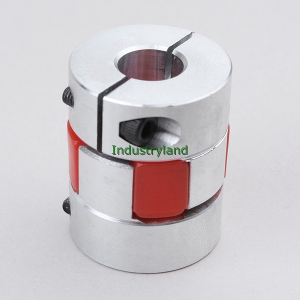

Например сейчас нужно расточить муфту
муфта.JPG (4602 просмотра) <a class='original' href='./download/file.php?id=12941&mode=view' target=_blank>Загрузить оригинал (40.04 КБ)</a>
Точность выставления ЗБ здесь роли не сыграет, так как не нужна ЗБ :hehehe:

Я такую на сверлилке просверлил. :good:
Re: Восстановление токарного 1А62
Fisher писал(а):Я такую на сверлилке просверлил.
Сверловка не дает точных размеров. Из-за разреза сверло может повести. Пробовал расверливать Ал шкивы без разрезов, потом их плющит и колбасит.
Сверловка для меня не приемлема :) Растачивал на фрезерном, но там долго центр искать чем на токарном.

aftaev писал(а):Сверловка не дает точных размеров. Из-за разреза сверло может повести.
Веди его. На то и муфта.
...ну нет у мну такого станочного парка, как у тебя )))
Fisher писал(а):Веди его. На то и муфта.
Чем меньше биение тем меньше будет вибрация, нагрузка на двиг и тд...
Fisher писал(а):...ну нет у мну такого станочного парка, как у тебя )))
просто пример привел что мне нужно делать. Точить длинные валы под турбину пока не предвидится :)

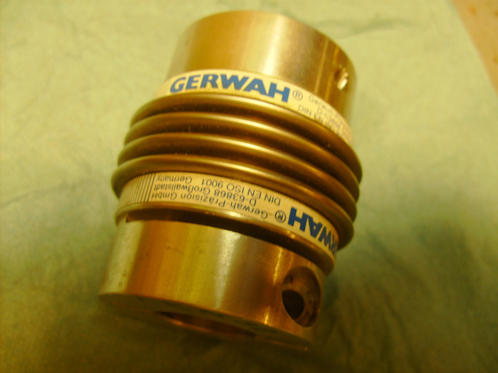

Понятно. Муфту надо попробовать сделать сильфонную стальную.
Попробуй. Мне проще купить, что уже и сделал :)

Купить понятно проще. Рядом нет пока ;)
Купил именно для этого токарника, да и чтоб посмотреть что за зверь такой дивный :)
Муфта.JPG (4582 просмотра) <a class='original' href='./download/file.php?id=12955&mode=view' target=_blank>Загрузить оригинал (308.12 КБ)</a>
Тяжко токарнику придется когда она пройдет :hehehe:
Уже кучу муфт рассверлил на обычной сверлильной стойке для дрели: разборная муфта разбирается, в неё вкручивается винтик и совсем суток затягивается, чтоб из-за разреза не влиял, муфта зажимается в отдельный токартный патрон 80мм для вертикальности, патрон кладётся на стол сверлилки и не закрепляется на нём, сверлом аккуратно начинаем рассверливать давая в начале патрону поелозить по столу для самоцентрирования.
Рассверливал и небольшие зубчатые шкивы (которые в патрон помещались) стальные и алюминивые - биений нет, шкивы правда развёрткой доводил т.п. посадка в натяг.
