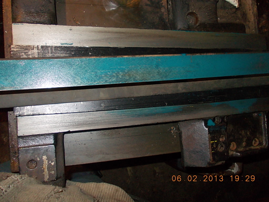

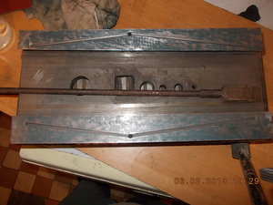

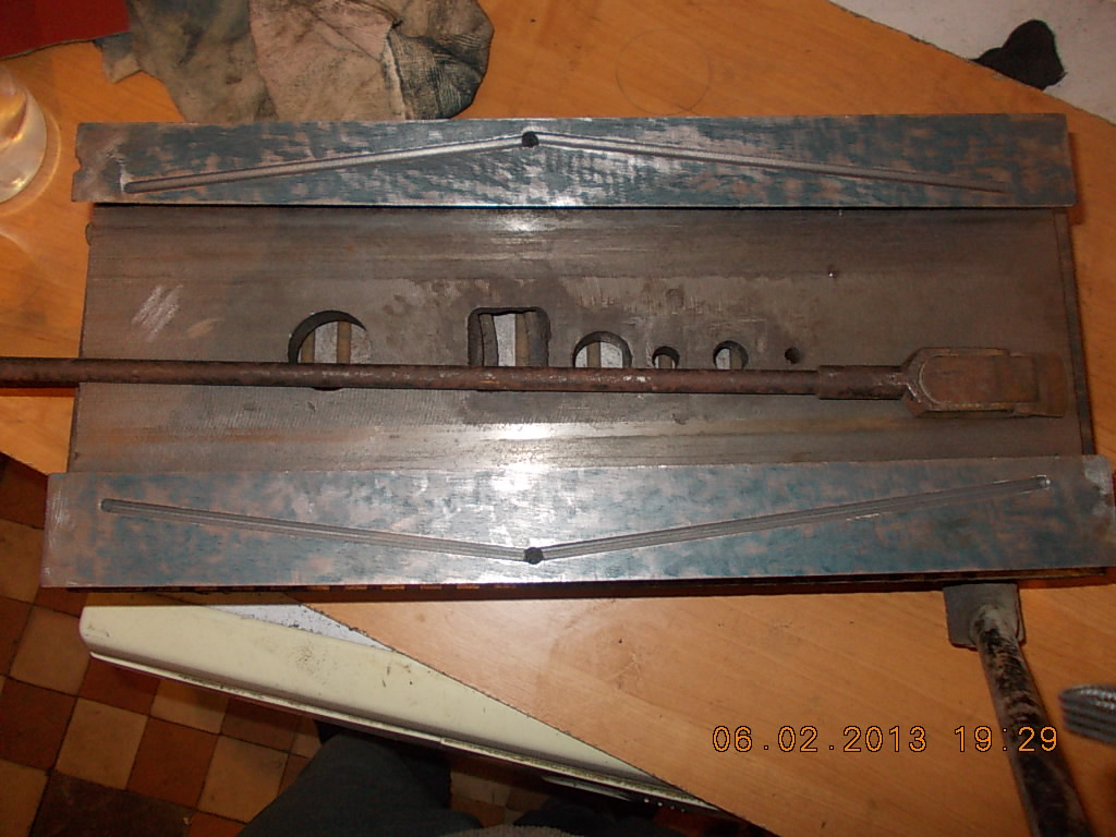

Разобрал станок и начал с суппорта. Помазал краской линейкой и приложил к направляющим. По краске видны точки контакта.
DSCN1095.JPG (9673 просмотра) <a class='original' href='./download/file.php?id=11594&sid=b3777795de0763c3137b4e1542c3578c&mode=view' target=_blank>Загрузить оригинал (249.65 КБ)</a>
Верхняя часть выглядела примерно так же, за вечер малость подшабрил и теперь выглядит так.

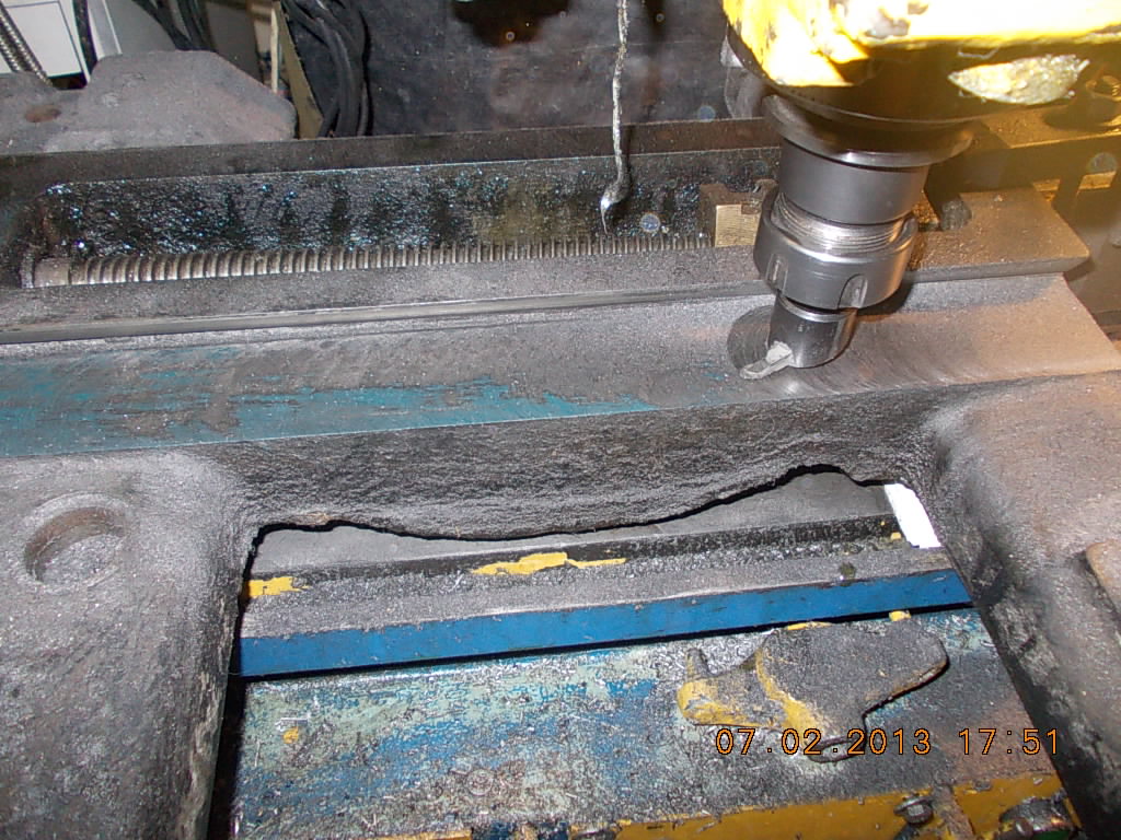

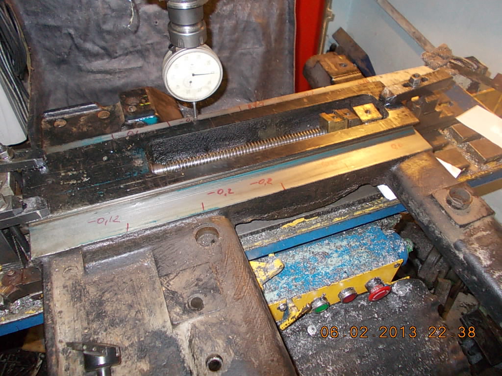

Решил выравнить направляющие перед шабровкой на своем фрезерном, как писал выше. Снимал по 5 соток за проход контролируя все по линейкам. Контролировать нужно потому как странный у меня станок стол весом 500кг (ось Z) сам подымается. Обычно сползает, у меня подымается если судить по линейкам на 2-5 сотки :hehehe:
Фрезернул в чистовую.
DSCN1100.JPG (9615 просмотров) <a class='original' href='./download/file.php?id=11699&sid=b3777795de0763c3137b4e1542c3578c&mode=view' target=_blank>Загрузить оригинал (263.03 КБ)</a>
Приложил линейку и удивился, после моего фрезера шабрить практически не нужно, а вот после шлифовки что отдавал знакомым на плоскошлиф нужно было шабрить долго и усиленно и похоже еще шлифанули пропеллером. Видать так магнитный стол плоскошлифа притянул.

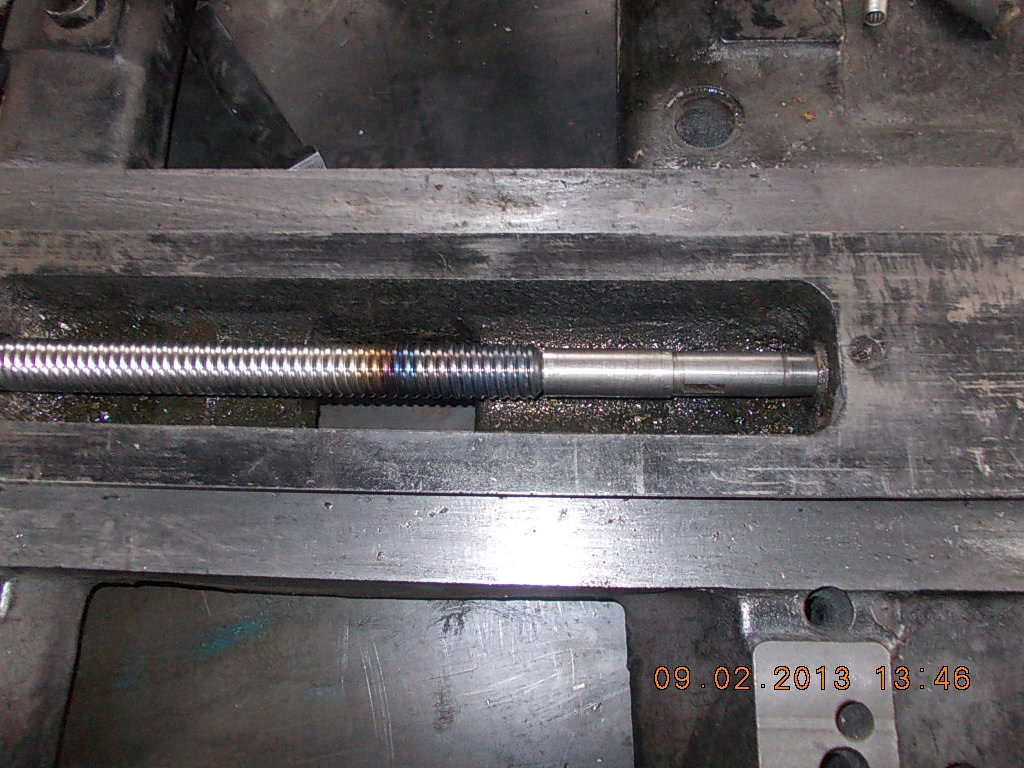

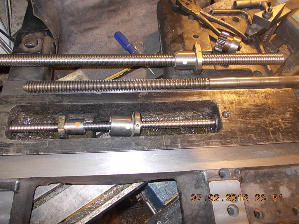

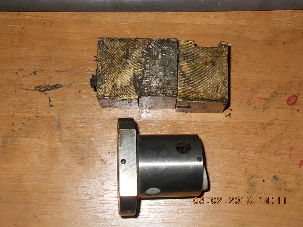

С винтом засада. Глазом видно что винт имеет выработку значительную. Про это знал давно, и заранее прикупал ШВП2505 с двумя гайками. Померил - не залезет :hehehe: Значит не судьба, буду ставить 1605 и придется натягивать.

aftaev писал(а):Померил - не залезет Значит не судьба, буду ставить 1605 и придется натягивать.
Может фланцы гайки фрезернуть слегка?
Re: Восстановление токарного 1А62
Если фрезернуть цеплять гайку не зачто будет. Перевернул суппорт посмотрел толщину стенок возможно если снять по пару мм со сетнок то влезет и 25й винт. Родной винт 22й
Кстати, а на сколько у тебя ход изменится от новой большой гайки?
Nick писал(а):Кстати, а на сколько у тебя ход изменится от новой большой гайки?
родная гайка наверно даже длинше чем гайка ШВП. Там гайка из 3х "гаек" сделана для выборки люфта. Одна гайка выполнена из 2хполугаек и они скошены.
Проще сфоткать :)
DSCN1112[1].JPG (9587 просмотров) <a class='original' href='./download/file.php?id=11712&sid=b3777795de0763c3137b4e1542c3578c&mode=view' target=_blank>Загрузить оригинал (243.65 КБ)</a>
когда винтом затягивается конусная вставка между гайками, гайки раздвигаются и выбирают люфт. Но винт убит так что выбирать нечего.
Еще проблемка которая может потом вылезти это то что у ШВП более высокий КПД чем у трапеции, это и хорошо и плохо. Плохо тем что у токарника подвел резец и при точении он не отходит удерживает его винт, а с ШВП может "сползать"

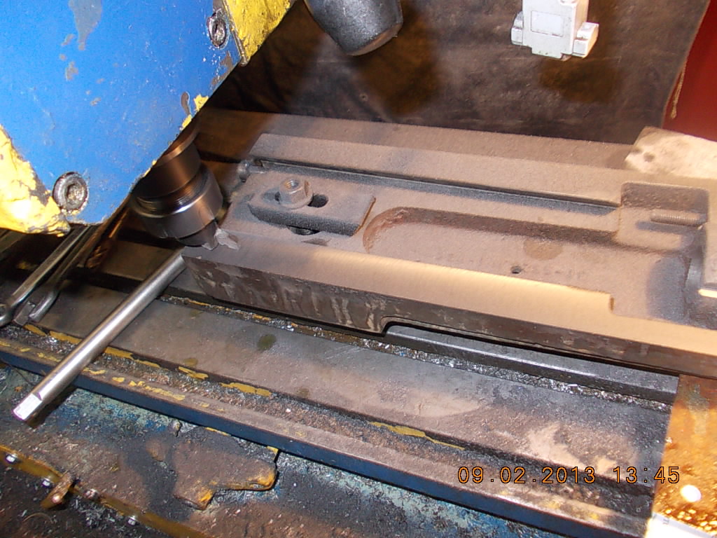

Со старого винта отрезал лишнее, расточил старый винт и ШВП одел на горячую
DSCN1117.JPG (9574 просмотра) <a class='original' href='./download/file.php?id=11759&sid=b3777795de0763c3137b4e1542c3578c&mode=view' target=_blank>Загрузить оригинал (254.14 КБ)</a>
Фрезеруем какую то часть суппорта. Снимаю по 5 соток за проход. Все кривое, где приходиться по 0,5мм снимать :hehehe:
DSCN1113.JPG (9574 просмотра) <a class='original' href='./download/file.php?id=11760&sid=b3777795de0763c3137b4e1542c3578c&mode=view' target=_blank>Загрузить оригинал (262.94 КБ)</a>
