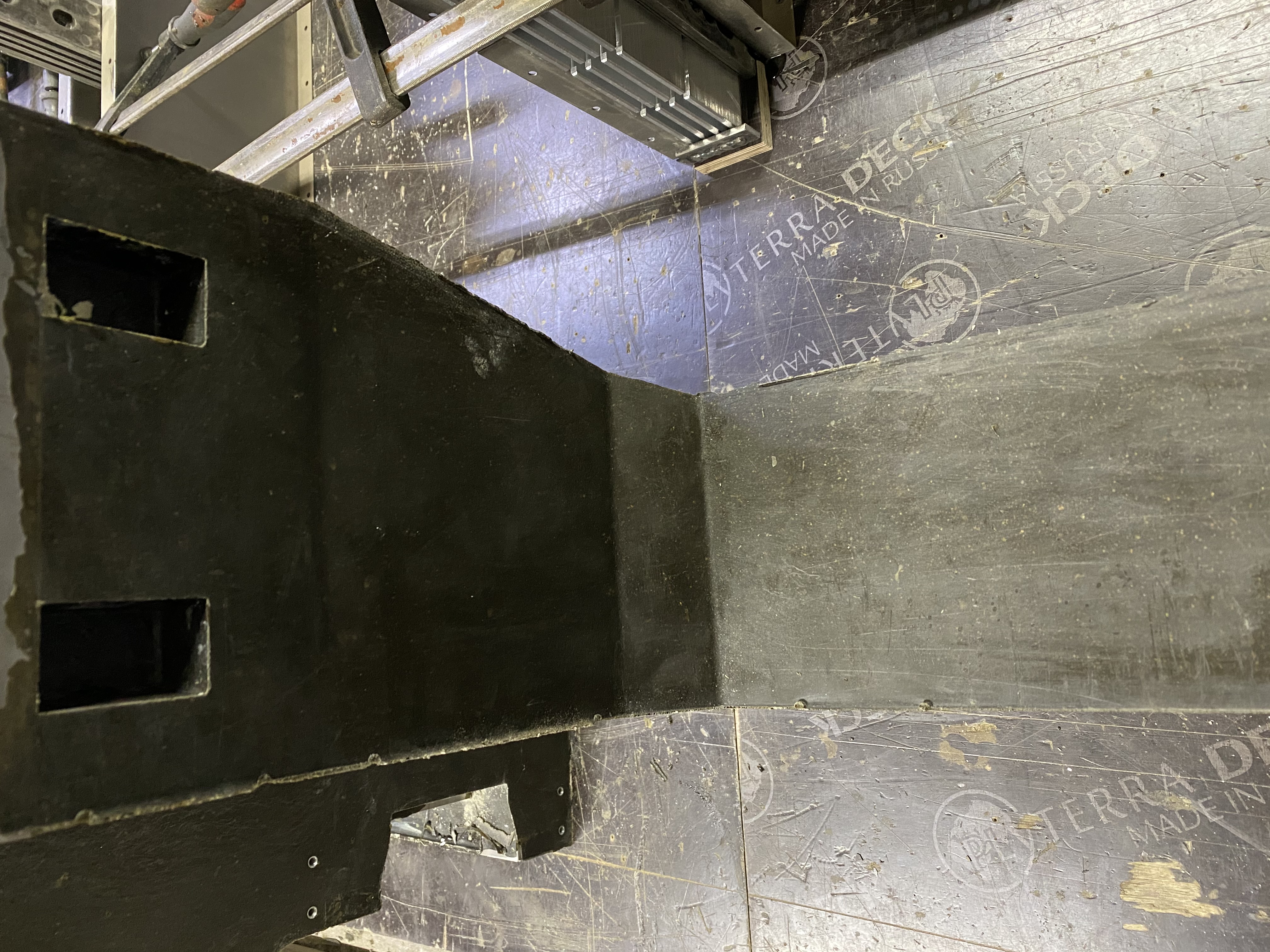

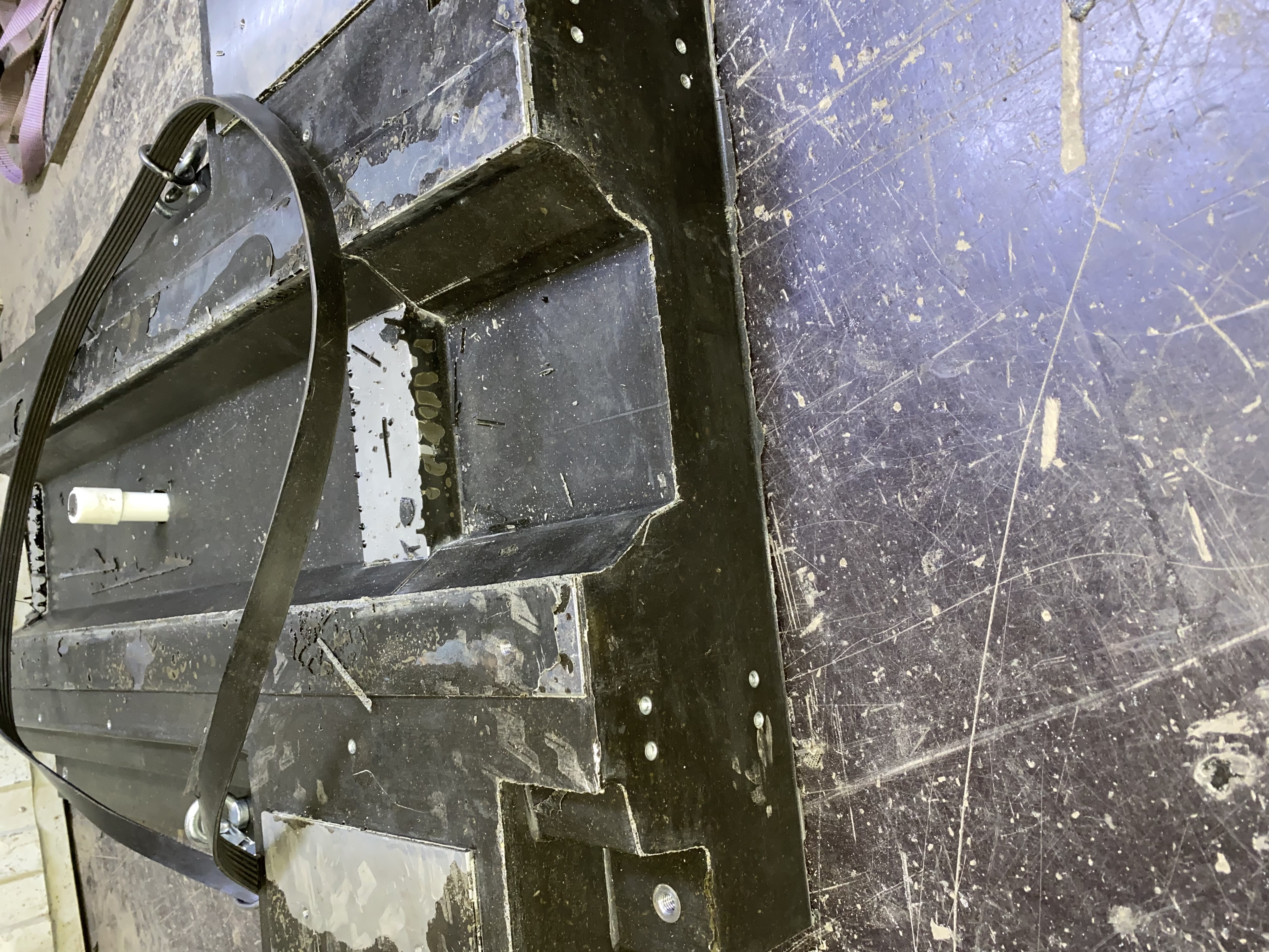

По существу темы.
Я таки закончил полировку некой "базы" ПБ, на которой теперь могу вновь совершать рывки за пределами разумного, за пределами книжек и уж тем более за пределами коллективных форумных знаний взятых всех вместе... Плюс подъехали материалы для завершающего, уже простого и лёгкого этапа.
На выходе удалось скрестить нескрещиваемое - заоблачные наполнения при сохранении внешнего вида.
На фото станины отлитые с 6,7% масс связующего (смола, отвердитель, процессинги). Хотя, вообще справедливо считать истинные объемные наполнения... а то примени тут диабаз, с плотностью 3... цифры будут еще вкуснее... Но нет, средняя плотность сухих у нас 2,65. А объемный процент связующего 11,2%.
На завтра запланировано литьё состава, в котором я могу добиться 5% масс (10.5% объемно)... это даст около 50юнги. С первого раза за 5,5% не буду прыгать, в воскресенье покажу фото результатов.
Таким образом, на сегодняшний день, станины Плота льются составами по своим свойствам превышающие показатели немецких, американских и прочих... любых. И дело не только в цифрах... мы банально не маскируем отливку, не используем гелькоаты, в отличие от всех остальных мировых производителей.
Фото отливок как есть, после разборки, мне лень протирать.
Если у кого-то трололошка доросла - можете попробовать :hehehe:

u33 писал(а): ↑ станины Плота льются составами
Состав это важно, но это не единственная составляющая хорошей станины...кстати к процентному составу-то никто особо и не придирался, так что бузина по прежнему в огороде, а дядька в Киеве.
Re: Фрезерный станок по мягким металлам 610х410х170 (epoxy cnc)
Закладные так и не связаны между собой?

sima8520 писал(а): ↑ Закладные так и не связаны между собой?
Это называется виброразвязка.

Суть виброразвязки закладных - не передавать вибрации от различных осей друг на друга.

u33 писал(а): ↑ Суть виброразвязки закладных - не передавать вибрации от различных осей друг на друга.
Ну и бред.
Скажи мне дорогой товарищ Остапа Бендера...
1) А за счет чего происходит виброразвязка несвязанных между собой направляющих? (физика процесса, а так-же части станины и материалы участвующие в этом процессе)
2) Что именно в станине является виброгасящим элементом и демпфирующим материалом?
3)На каких частотах происходит гашение колебаний?
4)Какие резонансные частоты и по каким векторам имеют наибольшую амплитуду?
5)....
Могу еще вопросов 200 задать. Но жду ответа на первые два.
