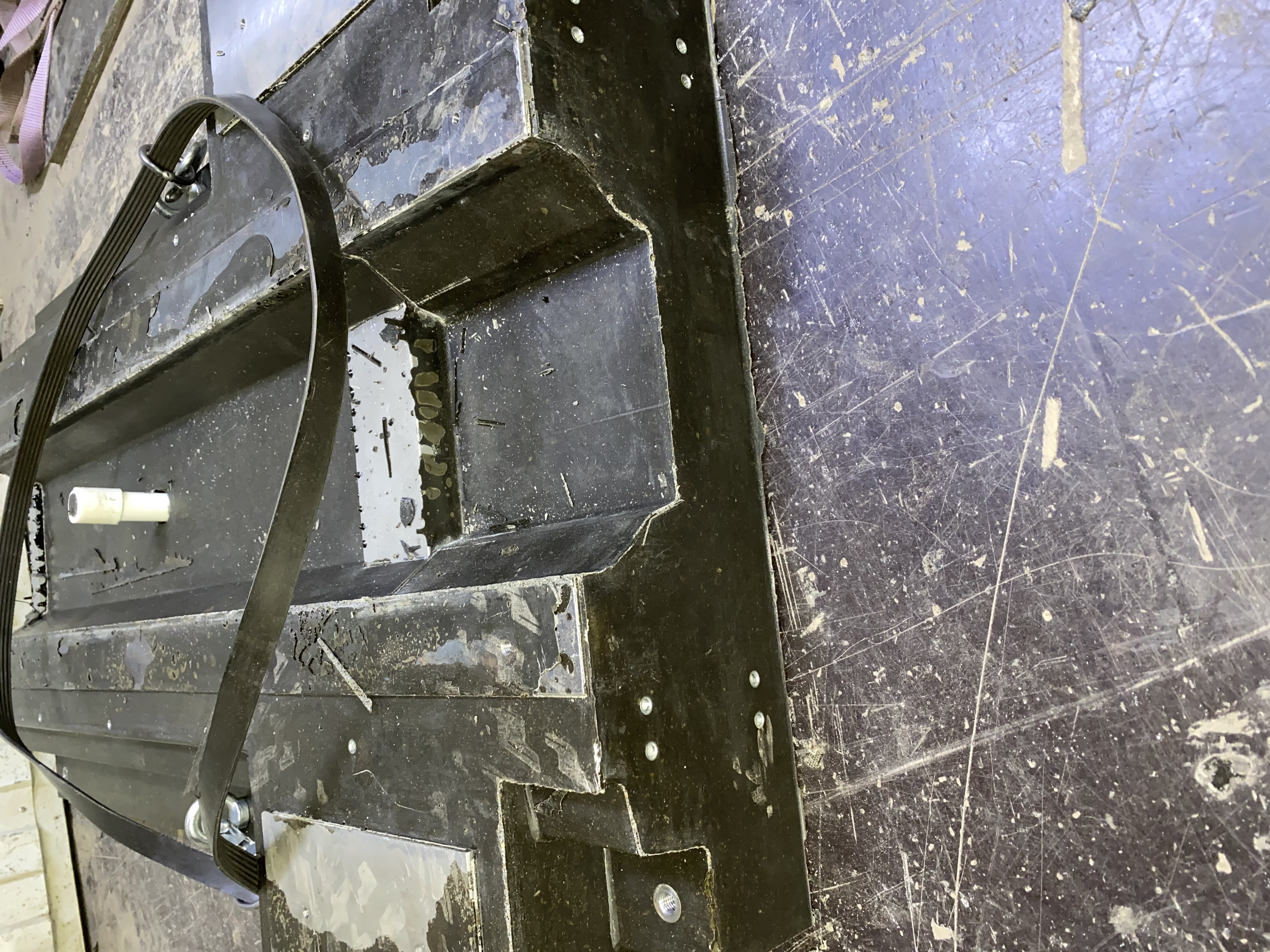

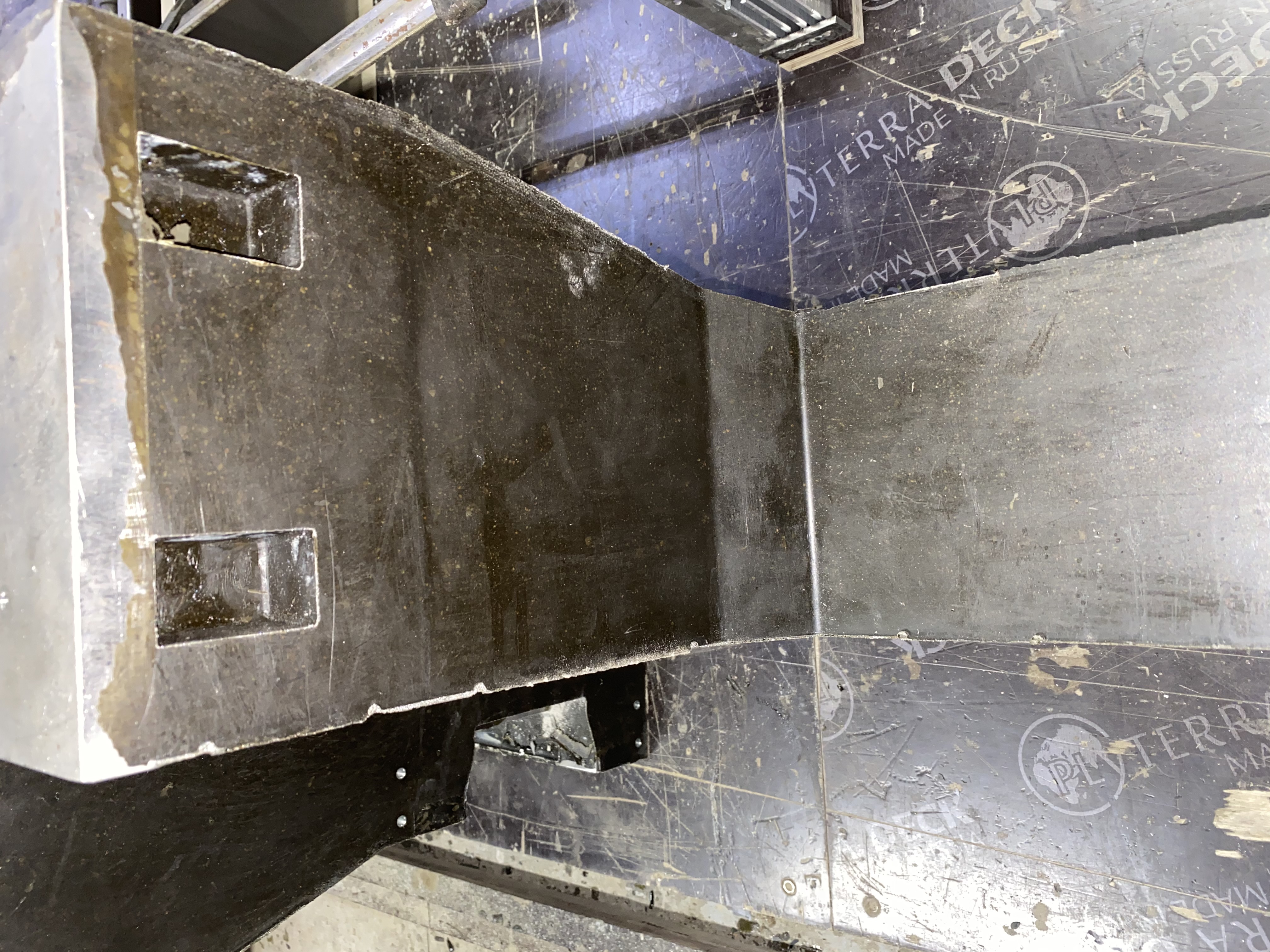

Вот что очевидно, так это множество наркозависимых от ололо и трололо. Но, господа, как в прошлом Pro в этой части, скажу - уровень мастерства оставляет желать... здоровья; особенно весной.
По существу темы.
Я таки закончил полировку некой "базы" ПБ, на которой теперь могу вновь совершать рывки за пределами разумного, за пределами книжек и уж тем более за пределами коллективных форумных знаний взятых всех вместе... Плюс подъехали материалы для завершающего, уже простого и лёгкого этапа.
На выходе удалось скрестить нескрещиваемое - заоблачные наполнения при сохранении внешнего вида.
На фото станины отлитые с 6,7% масс связующего (смола, отвердитель, процессинги). Хотя, вообще справедливо считать истинные объемные наполнения... а то примени тут диабаз, с плотностью 3... цифры будут еще вкуснее... Но нет, средняя плотность сухих у нас 2,65. А объемный процент связующего 11,2%.
На завтра запланировано литьё состава, в котором я могу добиться 5% масс (10.5% объемно)... это даст около 50юнги. С первого раза за 5,5% не буду прыгать, в воскресенье покажу фото результатов.
Таким образом, на сегодняшний день, станины Плота льются составами по своим свойствам превышающие показатели немецких, американских и прочих... любых. И дело не только в цифрах... мы банально не маскируем отливку, не используем гелькоаты, в отличие от всех остальных мировых производителей.
Фото отливок как есть, после разборки, мне лень протирать.
Если у кого-то трололошка доросла - можете попробовать :hehehe:
!Файл_004.jpeg (1698 просмотров) <a class='original' href='./download/file.php?id=193628&sid=d4113020c1fd675f28e5ab4546b0fa9f&mode=view' target=_blank>Загрузить оригинал (3.32 МБ)</a>
!Файл_003.jpeg (1698 просмотров) <a class='original' href='./download/file.php?id=193629&sid=d4113020c1fd675f28e5ab4546b0fa9f&mode=view' target=_blank>Загрузить оригинал (3.3 МБ)</a>
!Файл_002.jpeg (1698 просмотров) <a class='original' href='./download/file.php?id=193630&sid=d4113020c1fd675f28e5ab4546b0fa9f&mode=view' target=_blank>Загрузить оригинал (3.03 МБ)</a>
!Файл_001.jpeg (1698 просмотров) <a class='original' href='./download/file.php?id=193631&sid=d4113020c1fd675f28e5ab4546b0fa9f&mode=view' target=_blank>Загрузить оригинал (2.57 МБ)</a>
!Файл_000.jpeg (1698 просмотров) <a class='original' href='./download/file.php?id=193632&sid=d4113020c1fd675f28e5ab4546b0fa9f&mode=view' target=_blank>Загрузить оригинал (2.8 МБ)</a>

u33 писал(а): ↑ станины Плота льются составами
Состав это важно, но это не единственная составляющая хорошей станины...кстати к процентному составу-то никто особо и не придирался, так что бузина по прежнему в огороде, а дядька в Киеве.
Re: Фрезерный станок по мягким металлам 610х410х170 (epoxy cnc)
Закладные так и не связаны между собой?
Сообщение u33 »
sima8520 писал(а): ↑ Закладные так и не связаны между собой?
Это называется виброразвязка.
я знаю виброразвязку уже готового "цельного" изделия, тот же станок на виброопорах. но вот виброразвязку в станине - впервые. где почитать об этом?
Сообщение u33 »
sima8520 писал(а): ↑19 мар 2021, 15:37 я знаю виброразвязку уже готового "цельного" изделия, тот же станок на виброопорах. но вот виброразвязку в станине - впервые. где почитать об этом?
Сайты, публикующие научные статьи, типа ресёрчгейт и подобные. Найти сложно.
Поисковые слова, как сейчас помню: epoxy, granite, cnc, mineralcasting, lathe, vibration damping и прочие околотемные слова, в куче комбинаций. На выходе можно найти 2 или 3 труда. Но это сложно и долго, плюс элемент везения должен быть.
Легко, но косвенно можно найти патент на зарубежном форуме по cnc (я не помню название, но вы все его знать должны).
Суть виброразвязки закладных - не передавать вибрации от различных осей друг на друга.
Сообщение Sakhalin_Cat »
u33 писал(а): ↑ Суть виброразвязки закладных - не передавать вибрации от различных осей друг на друга.
Ну и бред.
Скажи мне дорогой товарищ Остапа Бендера...
1) А за счет чего происходит виброразвязка несвязанных между собой направляющих? (физика процесса, а так-же части станины и материалы участвующие в этом процессе)
2) Что именно в станине является виброгасящим элементом и демпфирующим материалом?
3)На каких частотах происходит гашение колебаний?
4)Какие резонансные частоты и по каким векторам имеют наибольшую амплитуду?
5)....
Могу еще вопросов 200 задать. Но жду ответа на первые два.
