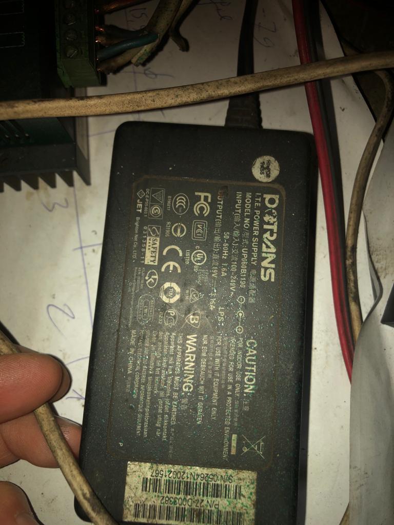

у мотора шильдика нет вообще оказывается ни с какой стороны ( , но размеры у него приличные ширина 110х110, длина 140-150мм, вал на 19 мм
я так понимаю это он, тут вроде 19 вроде написано (OUTPUT 19V)
я смотрел размеры в одном каталоге похож на Nema 42

Кто то хорошо пошутил!, драйвер сиииильно не докормлен 19в и 3,16А.....не понятно как он вообще работает.
Вот что написано у китайцев на этот драйвер
"Диапазон входного напряжения: 24 ~ 80 В постоянного тока
Максимальный ток: 7.2A,"
https://aliexpress.ru/item/32965443214. ... 6478143685
т.е. БП минимум на 24в и ток 10А, а лучше что нибудь на 36....48в, питание драйвера возможно как постоянным, так и переменным напряжением, себе поставил в качестве блока питания сварочный трансформатор!) напряжение около 50в (уже не помню)

Рамиль Сафиуллин писал(а): Вообщем контакт появился, выключили все, через часок включили и все заработало
Это скорей всего блок питания в защиту уходит

то есть блок питания у нас очень слабый, нужно менять верно, для нашего драйвера напряжения не хватает категорически, верно? на нем как то еще работаем ведь ))
Все чему ты научился и можешь применить - это плоды твоего «терпения».
tokarka63
Сообщения: 363
Зарегистрирован: 10 фев 2020, 18:39
Репутация: 13
Настоящее имя: Виталий
Re: Токарный 1К62 переделанный под ЧПУ!
Сообщение tokarka63 »
Рамиль Сафиуллин писал(а): на нем как то еще работаем ведь ))
Это больше всего не понятно!!!)
из=за блока питания и скорость низкая и крутящий момент малый
