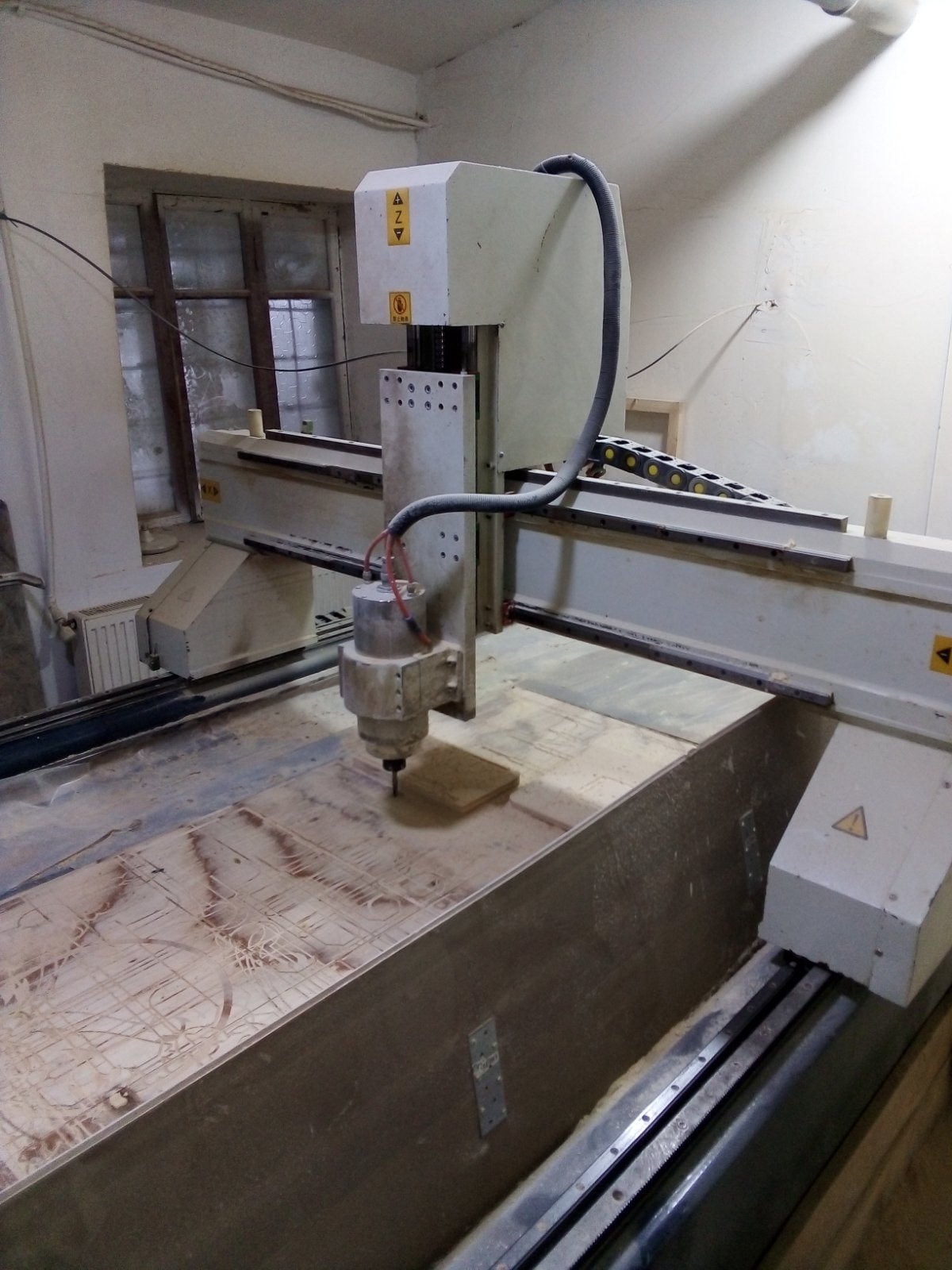

Итак вот общий вид это фрезера.
Портал:
портал.jpg (1960 просмотров) <a class='original' href='./download/file.php?id=193574&mode=view' target=_blank>Загрузить оригинал (240.83 КБ)</a>
портал2.jpg (1960 просмотров) <a class='original' href='./download/file.php?id=193575&mode=view' target=_blank>Загрузить оригинал (231.86 КБ)</a>

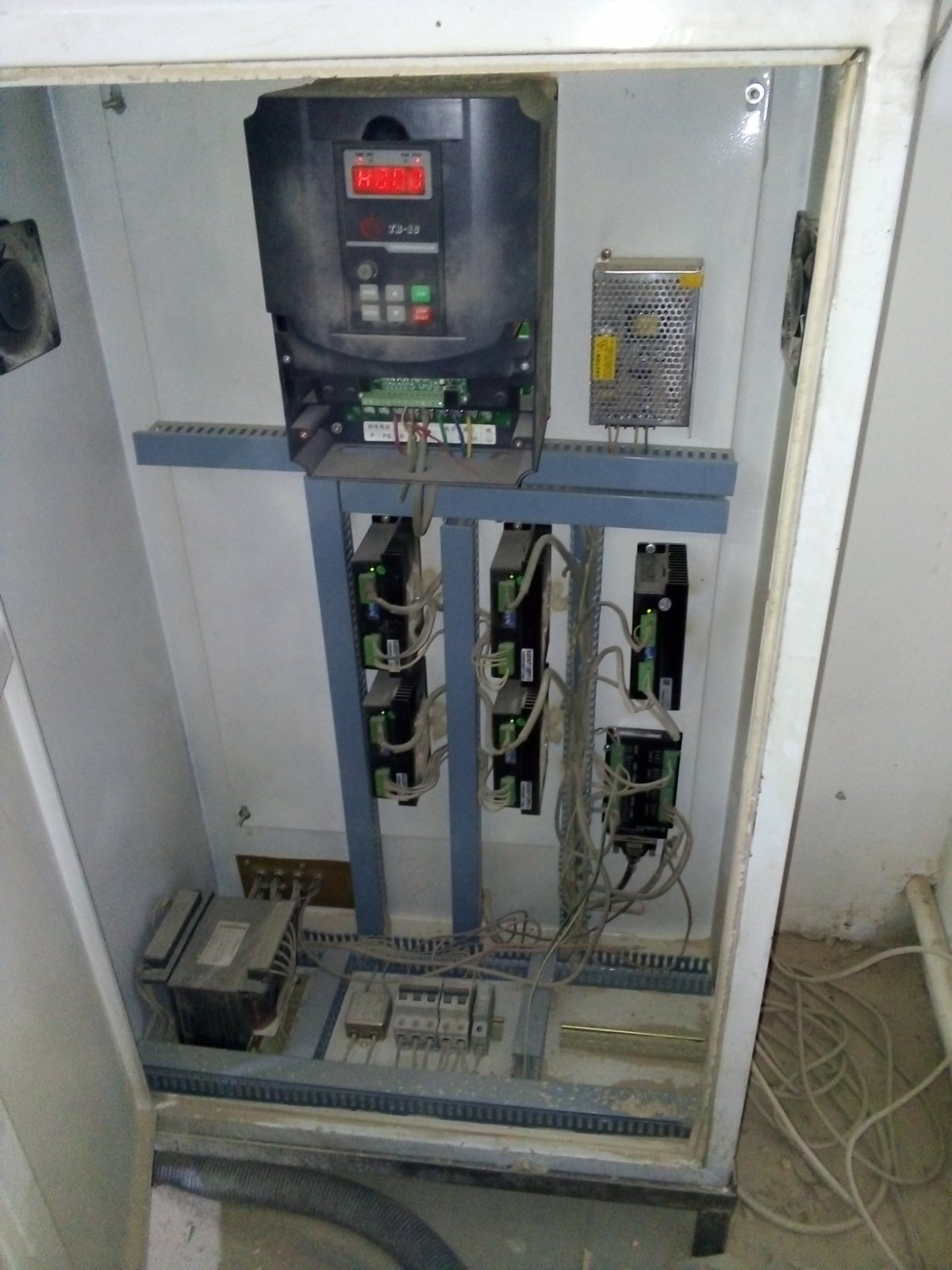

Шкаф:
шкаф.jpg (1960 просмотров) <a class='original' href='./download/file.php?id=193580&mode=view' target=_blank>Загрузить оригинал (229.16 КБ)</a>

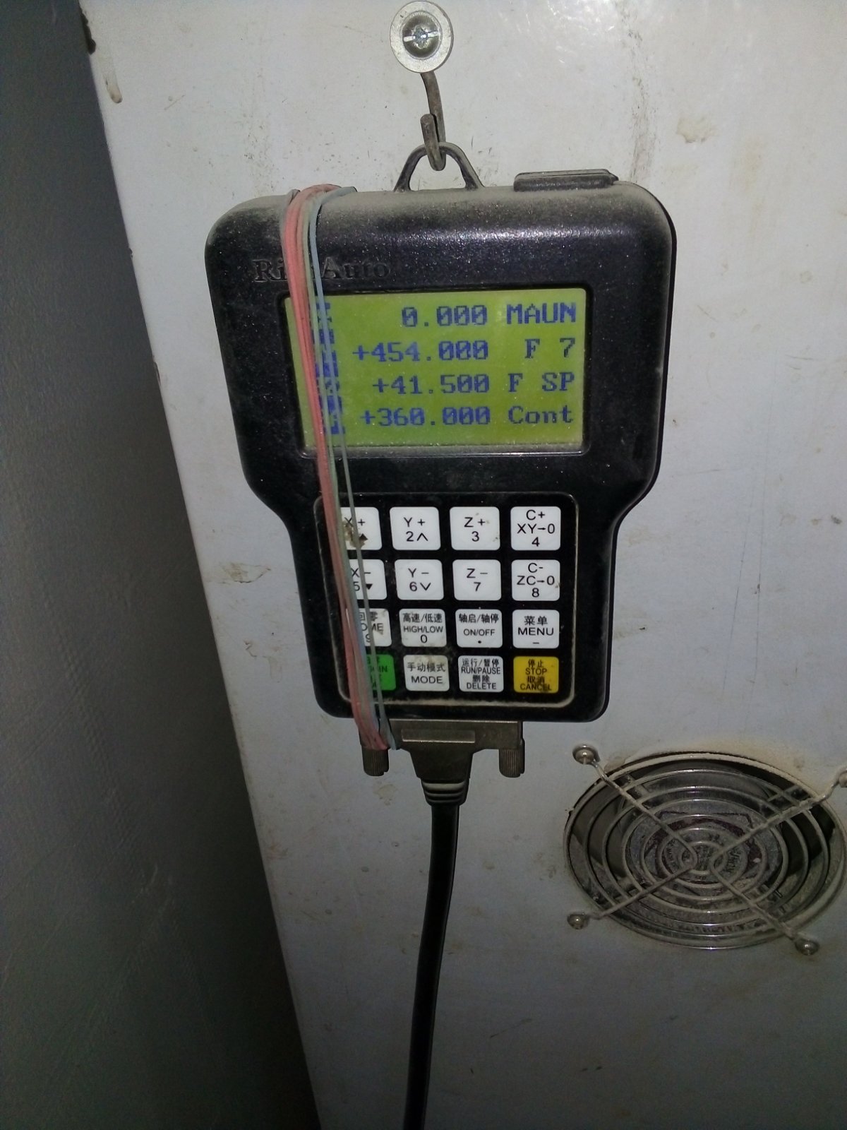

Пульт:
пульт.jpg (1960 просмотров) <a class='original' href='./download/file.php?id=193576&mode=view' target=_blank>Загрузить оригинал (219.65 КБ)</a>

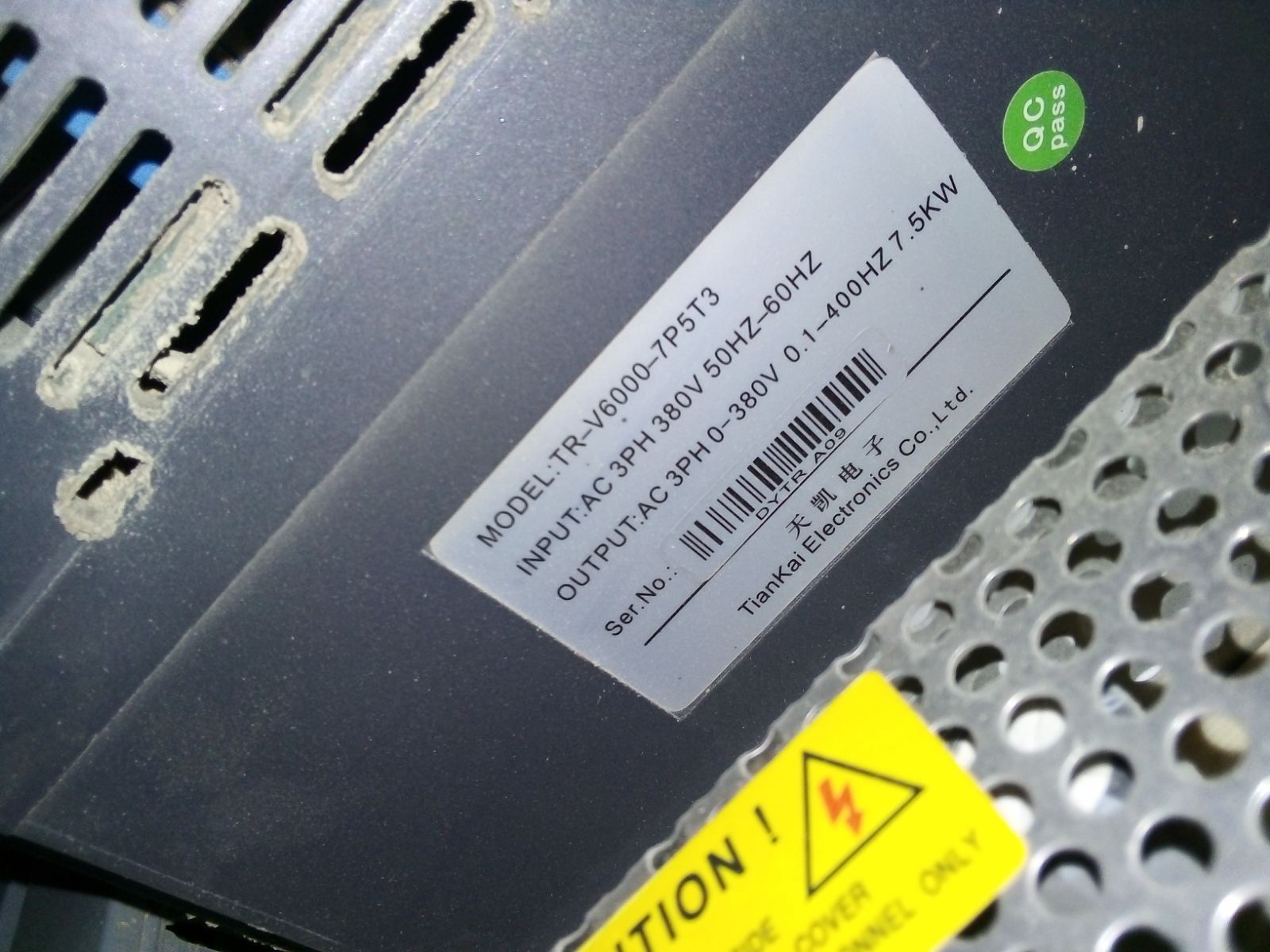

Частотник:
частотник.jpg (1960 просмотров) <a class='original' href='./download/file.php?id=193579&mode=view' target=_blank>Загрузить оригинал (197.04 КБ)</a>
частотник шильд.jpg (1960 просмотров) <a class='original' href='./download/file.php?id=193578&mode=view' target=_blank>Загрузить оригинал (202.34 КБ)</a>

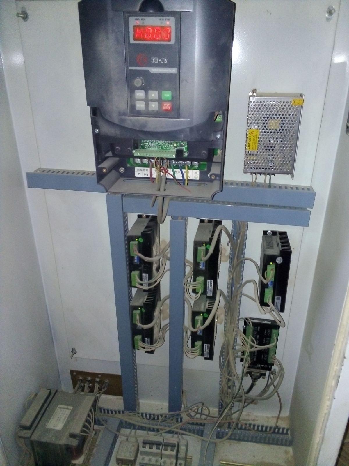

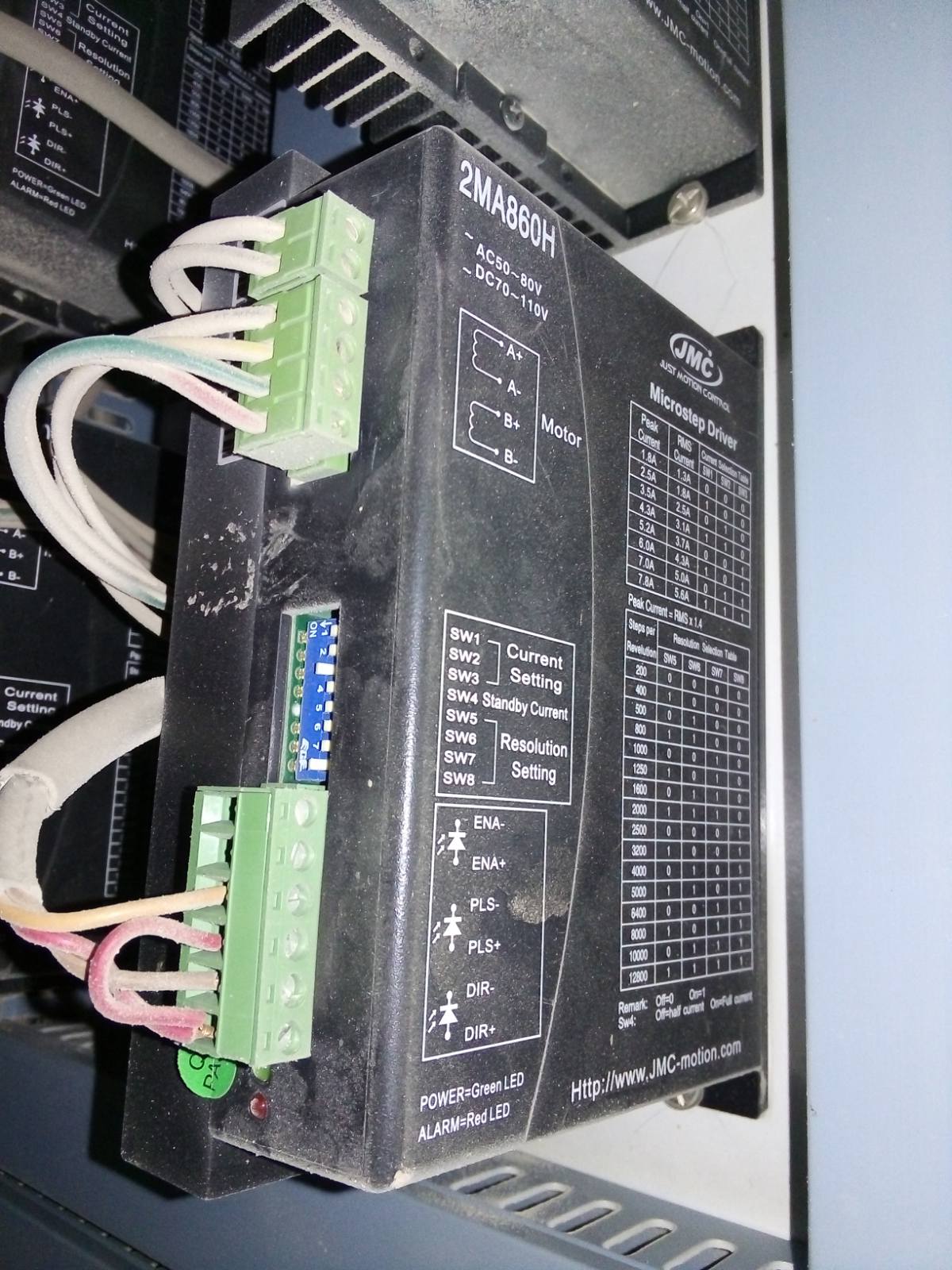

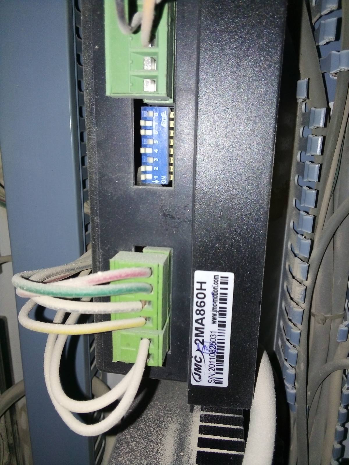

Драйвера:
драйвер.jpg (1960 просмотров) <a class='original' href='./download/file.php?id=193581&mode=view' target=_blank>Загрузить оригинал (267.22 КБ)</a>
драйвер2.jpg (1960 просмотров) <a class='original' href='./download/file.php?id=193571&mode=view' target=_blank>Загрузить оригинал (230.81 КБ)</a>

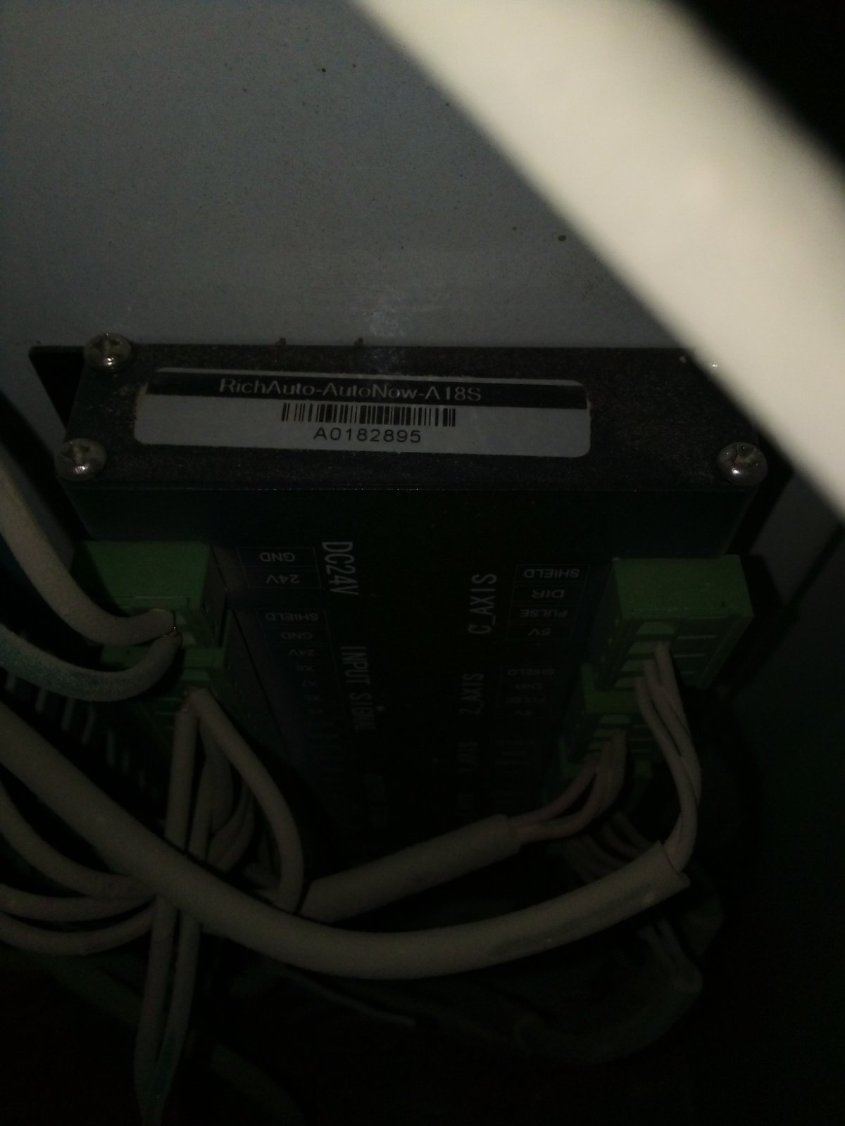

Модуль управления:
модуль.jpg (1960 просмотров) <a class='original' href='./download/file.php?id=193582&mode=view' target=_blank>Загрузить оригинал (249.7 КБ)</a>
модуль2.jpg (1960 просмотров) <a class='original' href='./download/file.php?id=193573&mode=view' target=_blank>Загрузить оригинал (114.48 КБ)</a>

Mechanism писал(а): 17 мар 2021, 22:12 Станок достаточно старый- более 10 лет.
Система управления (пульт) совсем не старая, 2016 года выпуска.
Re: Помогите разобраться с фрезерным станком.
Лодочник писал(а): Система управления (пульт) совсем не старая, 2016 года выпуска.
На сколько я понял, речь шла о станке, а не его СУ - могли обновить.
Лодочник
Сообщения: 2031
Репутация: 1835
Откуда: г.Королев
Сообщение Лодочник »
xenon-alien писал(а): 17 мар 2021, 23:07 На сколько я понял, речь шла о станке, а не его СУ - могли обновить.
Обычно для "обновления" покупают пульты с английской клавиатурой, а китайские иероглифы идут со станками, как правило частные поставки типа с алиэкспресса. Судя по всему DSP был изначально на этом станке установлен, видно по проводам - не обжаты наконечниками нигде, включая интерфейсную плату. При "обновлении" нормальный мастер обжал бы...
Последний раз редактировалось Лодочник 17 мар 2021, 23:26, всего редактировалось 1 раз.

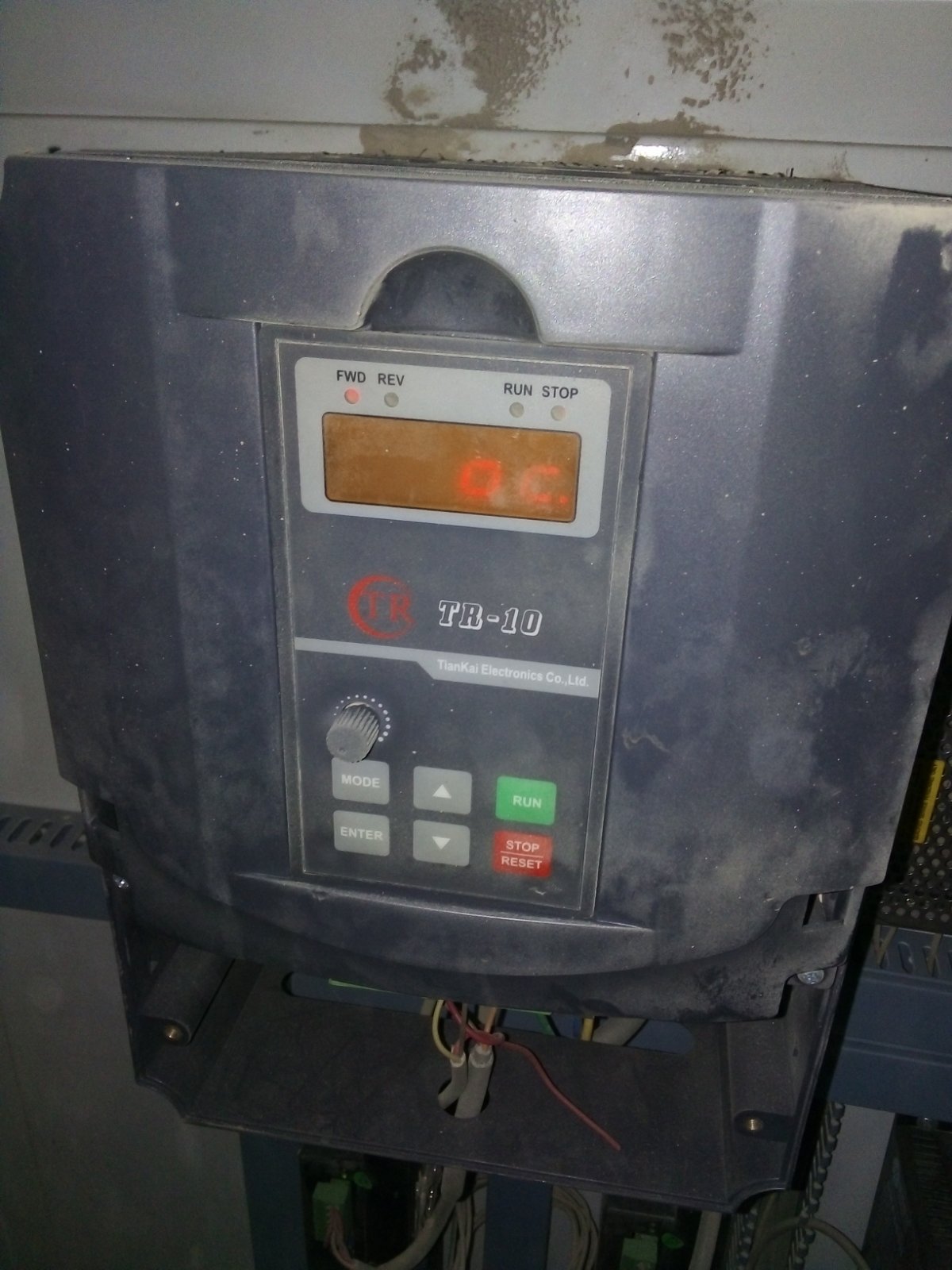

Сегодня во время работы внезапно остановился шпиндель.
Частотник выдал ошибку "ос."
ос.jpg (1925 просмотров) <a class='original' href='./download/file.php?id=193592&mode=view' target=_blank>Загрузить оригинал (217.14 КБ)</a>
Мануалов для этого инверетера я в сети не нашел, даже упоминаний фирмы производителя TianKai Electronics
очень мало. Не понимаю, как такое может быть, но это так.

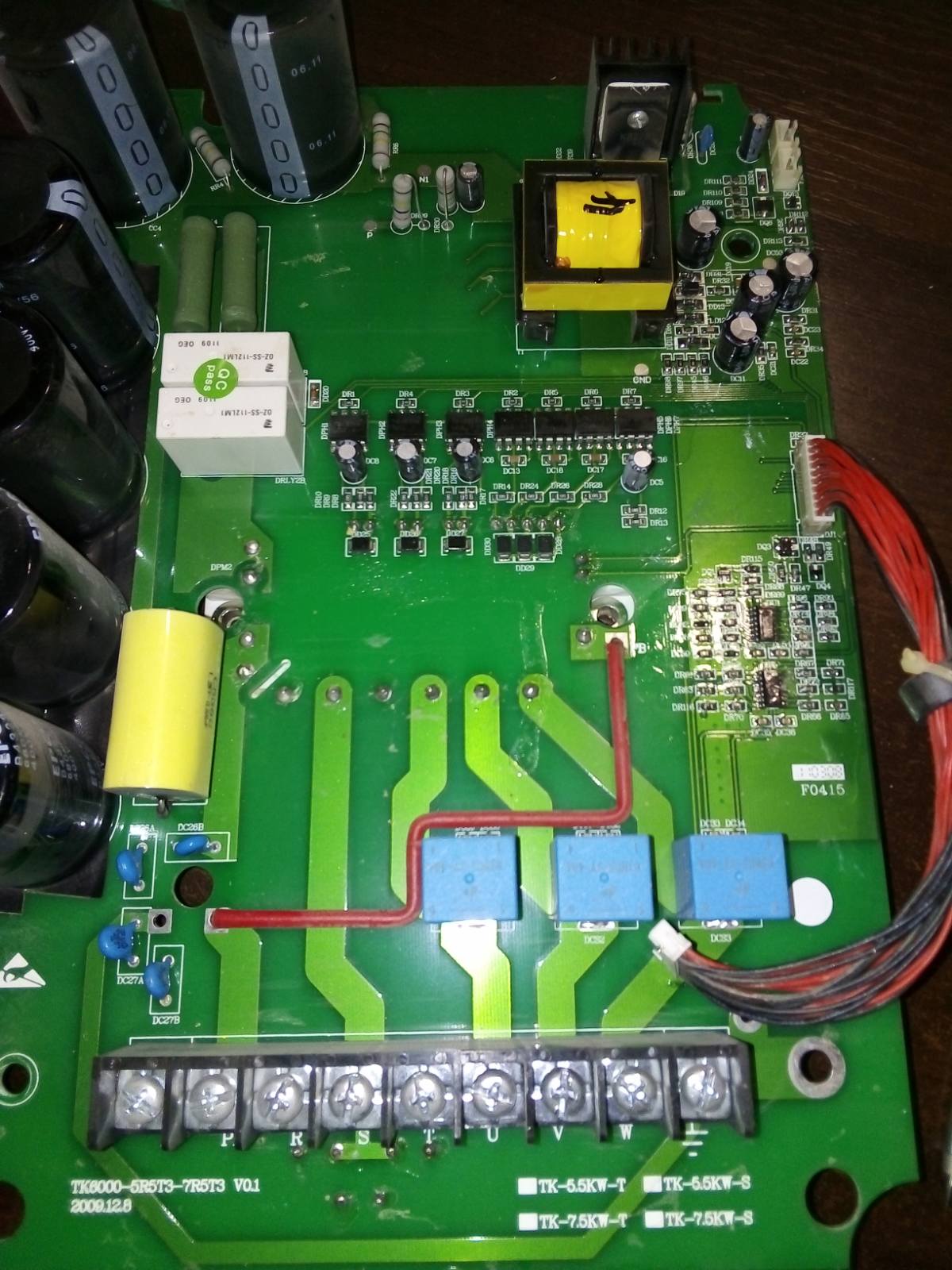

Возможно фирма сменила название за эти годы. Вот плата частотника, может ктонибудь опознает устройство.
плата.jpg (1925 просмотров) <a class='original' href='./download/file.php?id=193593&mode=view' target=_blank>Загрузить оригинал (219.22 КБ)</a>
В общем, буду благодарен за любую инфу о нем.
Можно предположить что ошибка OverCurrent. тогда возникает вопрос где? вход или выход? шпиндель? не хватает или слишком много? В общем без расшифровки кодов - нипанятна.
Запустил работать станок в воздухе - тоже самое. Ошибка может случится в любой момент , как сразу, так и по прошествии 10-15мин.
Остановка шпинделя плавная. но зачастую выбивает ошибку при нажатии на кнопку стоп.
Частотник в ошибку, шпиндель останавливается уже по инерции секунд 100.

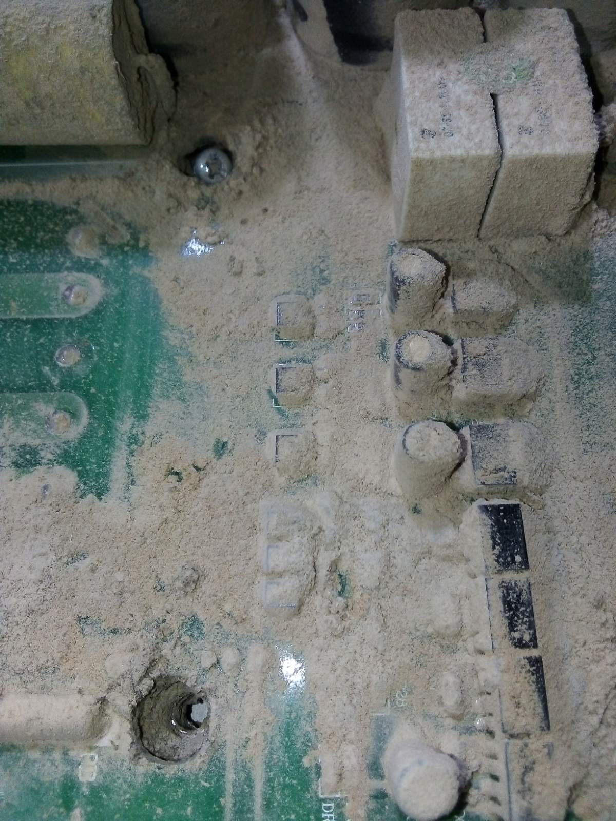

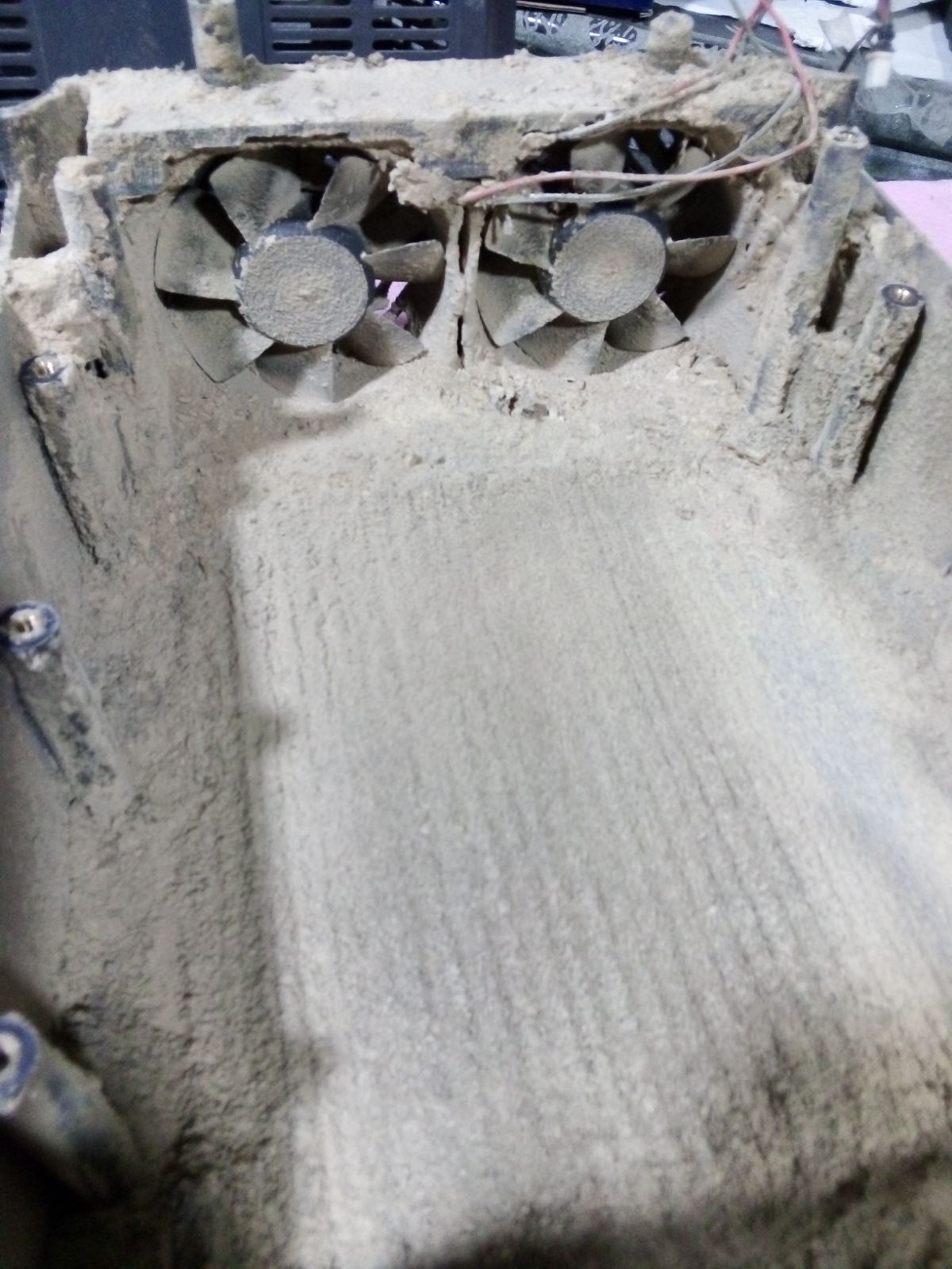

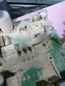

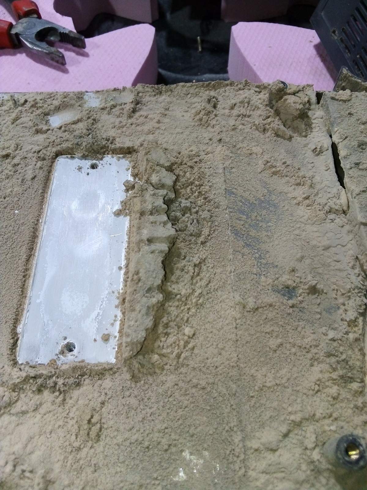

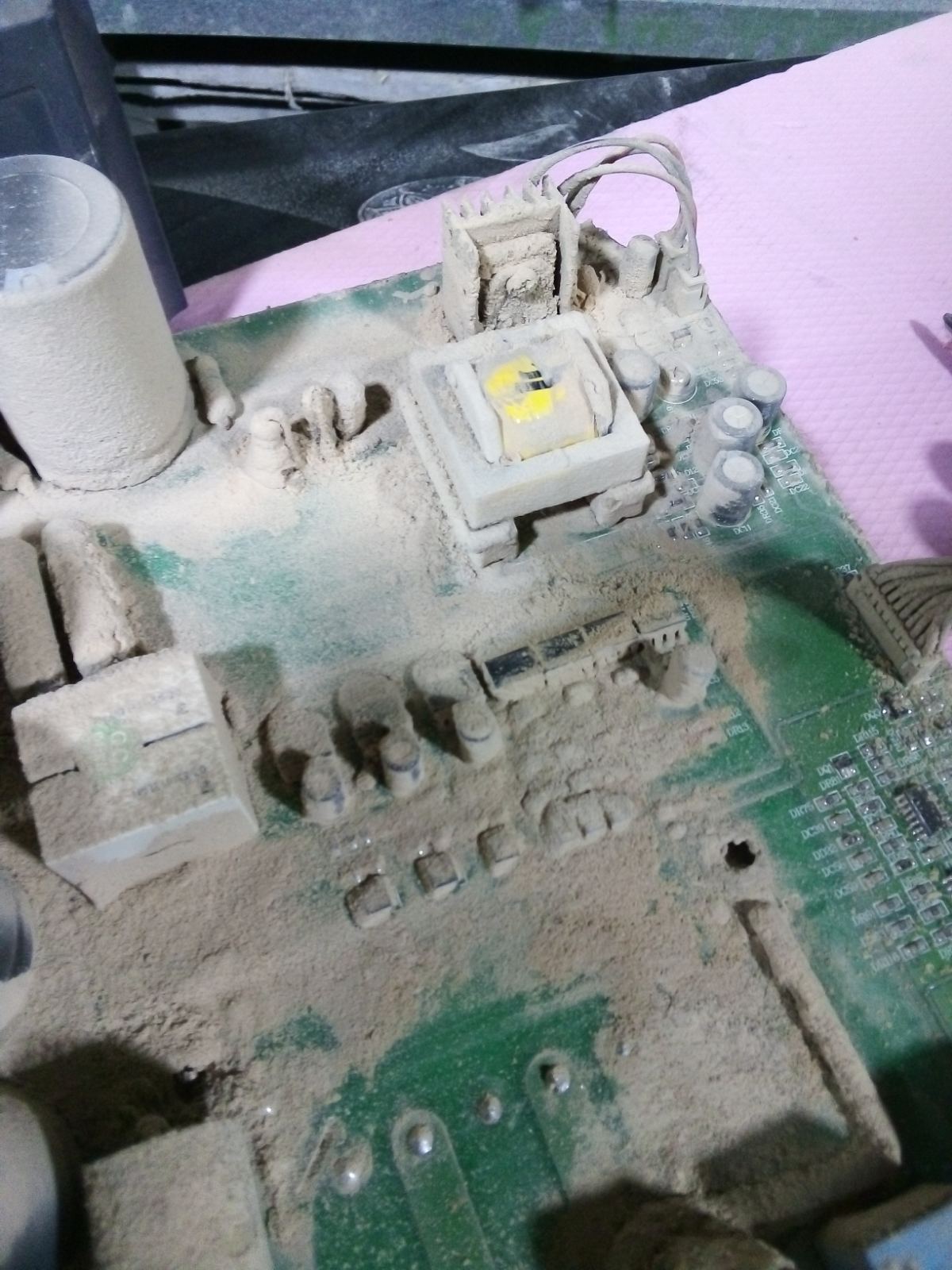

При осмотре шкафа управления я заметил, что при том, что сам шкаф убирается от пыли раз в неделю-две, внутри инвертера никогда никто не убирал. Логично пердположить, что ошибка может быть в результате глюка от перегрева или подобного.
Вскрыл:
пыль.jpg (1925 просмотров) <a class='original' href='./download/file.php?id=193585&mode=view' target=_blank>Загрузить оригинал (204.6 КБ)</a>
пыль1.jpg (1925 просмотров) <a class='original' href='./download/file.php?id=193586&mode=view' target=_blank>Загрузить оригинал (236.61 КБ)</a>
пыль2.jpg (1925 просмотров) <a class='original' href='./download/file.php?id=193587&mode=view' target=_blank>Загрузить оригинал (243.71 КБ)</a>
пыль3.jpg (1925 просмотров) <a class='original' href='./download/file.php?id=193588&mode=view' target=_blank>Загрузить оригинал (225.7 КБ)</a>
пыль4.jpg (1925 просмотров) <a class='original' href='./download/file.php?id=193589&mode=view' target=_blank>Загрузить оригинал (213.62 КБ)</a>
пыль5.jpg (1925 просмотров) <a class='original' href='./download/file.php?id=193590&mode=view' target=_blank>Загрузить оригинал (225.7 КБ)</a>
пыль7.jpg (1925 просмотров) <a class='original' href='./download/file.php?id=193591&mode=view' target=_blank>Загрузить оригинал (229.82 КБ)</a>
В обшем очистил, пасту заменил.
Куллера работают, визуально все цело -SMD компоненты на месте без видимых повреждений. кондеры ровные.
Собрал, установил - ничего не изменилось. Ошибка или сразу или после не продолжительной работы или при попытке остановить шпиндель с пульта.

ОС - короткое замыкание в цепи шпинделя. Скорее всего кабель проблеммный. Судя по монтажу блока управления, велика вероятность экономии на всем в данном станке. В том числе и кабелях. В таких случаях часто бывает "мигающий" пробой кабеля при изгибах в кабель-канале. Брось "по воздуху" для проверки обычный ПВС. Если подтвердится, то потом заменишь на качественный кабель и протянешь его в кабель-канале.

А11 появились на свет в 13 году. Пластиковые разъемы с обоих сторон на кабеле пульта - это 15 год. Номер 018... - это 16 год. Интерфейсная плата с наклейкой - это 16 год.

Но состояние инвертора - это шедевр, конечно!

с кабелями регулярно проблемы. но никогда, так они не проявлялись. к томуже реакция на кнопку СТОП.
Но за идею кинуть времянку -спасибо. завтра с этого начну.

Лодочник писал(а): Но состояние инвертора - это шедевр, конечно!
Моё упущение. Настояв на регулярной уборке в шкафу, не подумал о том, что в инвертер никто не полезет.
Наверно лучше вынести шкаф в другое помещение. Возможность есть.
Да, они его купили всего 3 года назад, а мне казалось намного раньше)). Год-два он был у первого владельца.
Сообщения: 2096
Можно не выносить шкаф. Переделать систему вентиляции. Вентиляторы сделать чтобы дули внутрь - создастся повышенное давление препятствующее прохождению пыли в щели. На вентиляторы поставить фильтры - их чистить каждый день. Увеличить количество вентиляторов если не будет хватать охлаждения из-за фильтров.
niksooon
Сообщения: 2008
Репутация: 1207
Откуда: Кашира
Сообщение niksooon »
Все вентиляционные дыры загерметизировать и дверку заодно . Шкаф большой и теплосъема с его наружной поверхности будет достаточно для отвода излишков тепла................

По поводу ошибки, скорее всего предположения подтвердились. Кинул времянку и как рукой сняло.
Спасибо за участие.
Остался вопрос по мануалу частотника. Если кто может помочь - буду благодарен.
