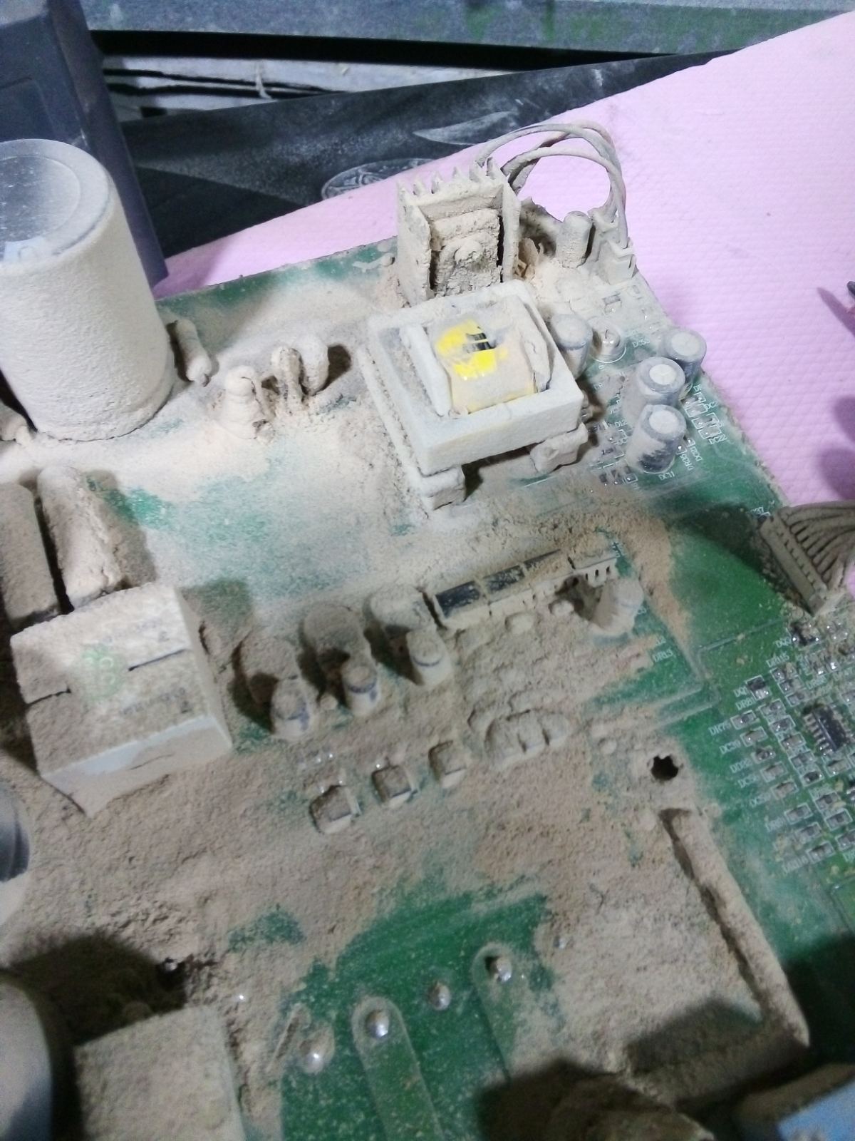

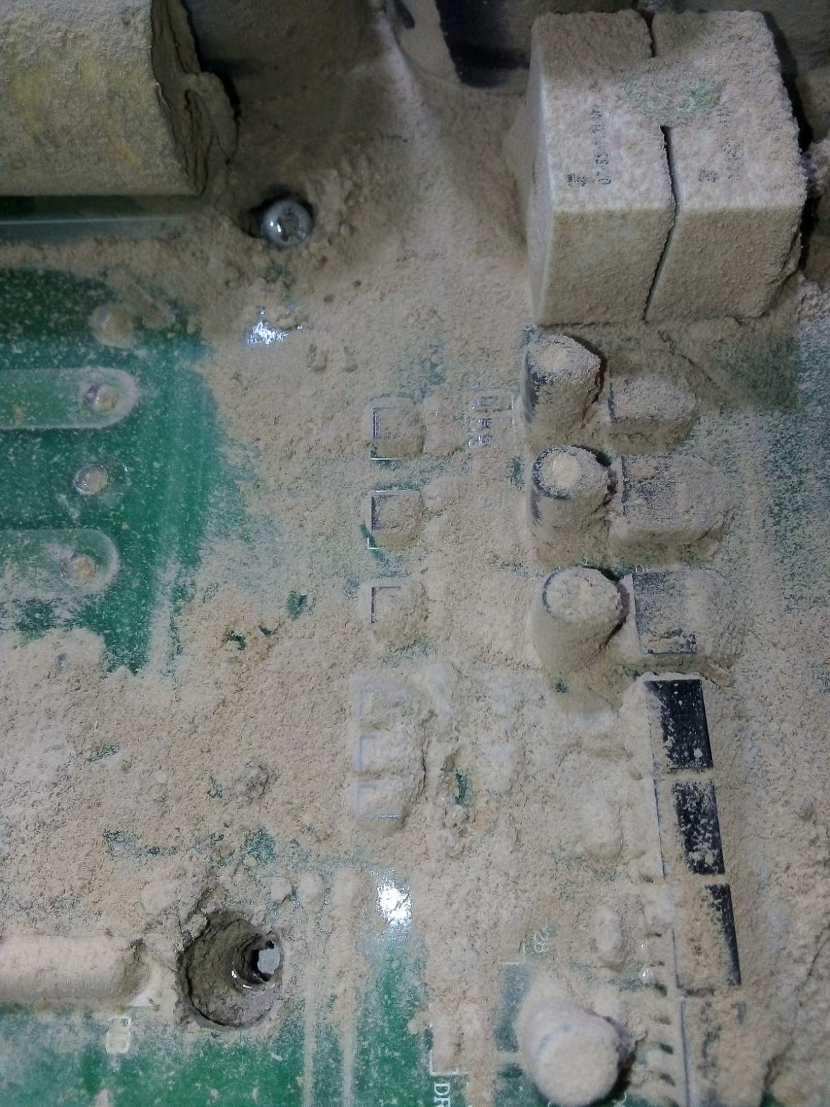

При осмотре шкафа управления я заметил, что при том, что сам шкаф убирается от пыли раз в неделю-две, внутри инвертера никогда никто не убирал. Логично пердположить, что ошибка может быть в результате глюка от перегрева или подобного.
Вскрыл:
пыль.jpg (1921 просмотр) <a class='original' href='./download/file.php?id=193585&sid=c795d5dcedf2aee1e830d00be6e6fea5&mode=view' target=_blank>Загрузить оригинал (204.6 КБ)</a>
пыль1.jpg (1921 просмотр) <a class='original' href='./download/file.php?id=193586&sid=c795d5dcedf2aee1e830d00be6e6fea5&mode=view' target=_blank>Загрузить оригинал (236.61 КБ)</a>
пыль2.jpg (1921 просмотр) <a class='original' href='./download/file.php?id=193587&sid=c795d5dcedf2aee1e830d00be6e6fea5&mode=view' target=_blank>Загрузить оригинал (243.71 КБ)</a>
пыль3.jpg (1921 просмотр) <a class='original' href='./download/file.php?id=193588&sid=c795d5dcedf2aee1e830d00be6e6fea5&mode=view' target=_blank>Загрузить оригинал (225.7 КБ)</a>
пыль4.jpg (1921 просмотр) <a class='original' href='./download/file.php?id=193589&sid=c795d5dcedf2aee1e830d00be6e6fea5&mode=view' target=_blank>Загрузить оригинал (213.62 КБ)</a>
пыль5.jpg (1921 просмотр) <a class='original' href='./download/file.php?id=193590&sid=c795d5dcedf2aee1e830d00be6e6fea5&mode=view' target=_blank>Загрузить оригинал (225.7 КБ)</a>
пыль7.jpg (1921 просмотр) <a class='original' href='./download/file.php?id=193591&sid=c795d5dcedf2aee1e830d00be6e6fea5&mode=view' target=_blank>Загрузить оригинал (229.82 КБ)</a>
В обшем очистил, пасту заменил.
Куллера работают, визуально все цело -SMD компоненты на месте без видимых повреждений. кондеры ровные.
Собрал, установил - ничего не изменилось. Ошибка или сразу или после не продолжительной работы или при попытке остановить шпиндель с пульта.

ОС - короткое замыкание в цепи шпинделя. Скорее всего кабель проблеммный. Судя по монтажу блока управления, велика вероятность экономии на всем в данном станке. В том числе и кабелях. В таких случаях часто бывает "мигающий" пробой кабеля при изгибах в кабель-канале. Брось "по воздуху" для проверки обычный ПВС. Если подтвердится, то потом заменишь на качественный кабель и протянешь его в кабель-канале.

Но состояние инвертора - это шедевр, конечно!

Лодочник писал(а): Но состояние инвертора - это шедевр, конечно!
Моё упущение. Настояв на регулярной уборке в шкафу, не подумал о том, что в инвертер никто не полезет.
Наверно лучше вынести шкаф в другое помещение. Возможность есть.
Да, они его купили всего 3 года назад, а мне казалось намного раньше)). Год-два он был у первого владельца.
Сообщения: 2096
Re: Помогите разобраться с фрезерным станком.
Можно не выносить шкаф. Переделать систему вентиляции. Вентиляторы сделать чтобы дули внутрь - создастся повышенное давление препятствующее прохождению пыли в щели. На вентиляторы поставить фильтры - их чистить каждый день. Увеличить количество вентиляторов если не будет хватать охлаждения из-за фильтров.
Сообщение niksooon »
Все вентиляционные дыры загерметизировать и дверку заодно . Шкаф большой и теплосъема с его наружной поверхности будет достаточно для отвода излишков тепла................
