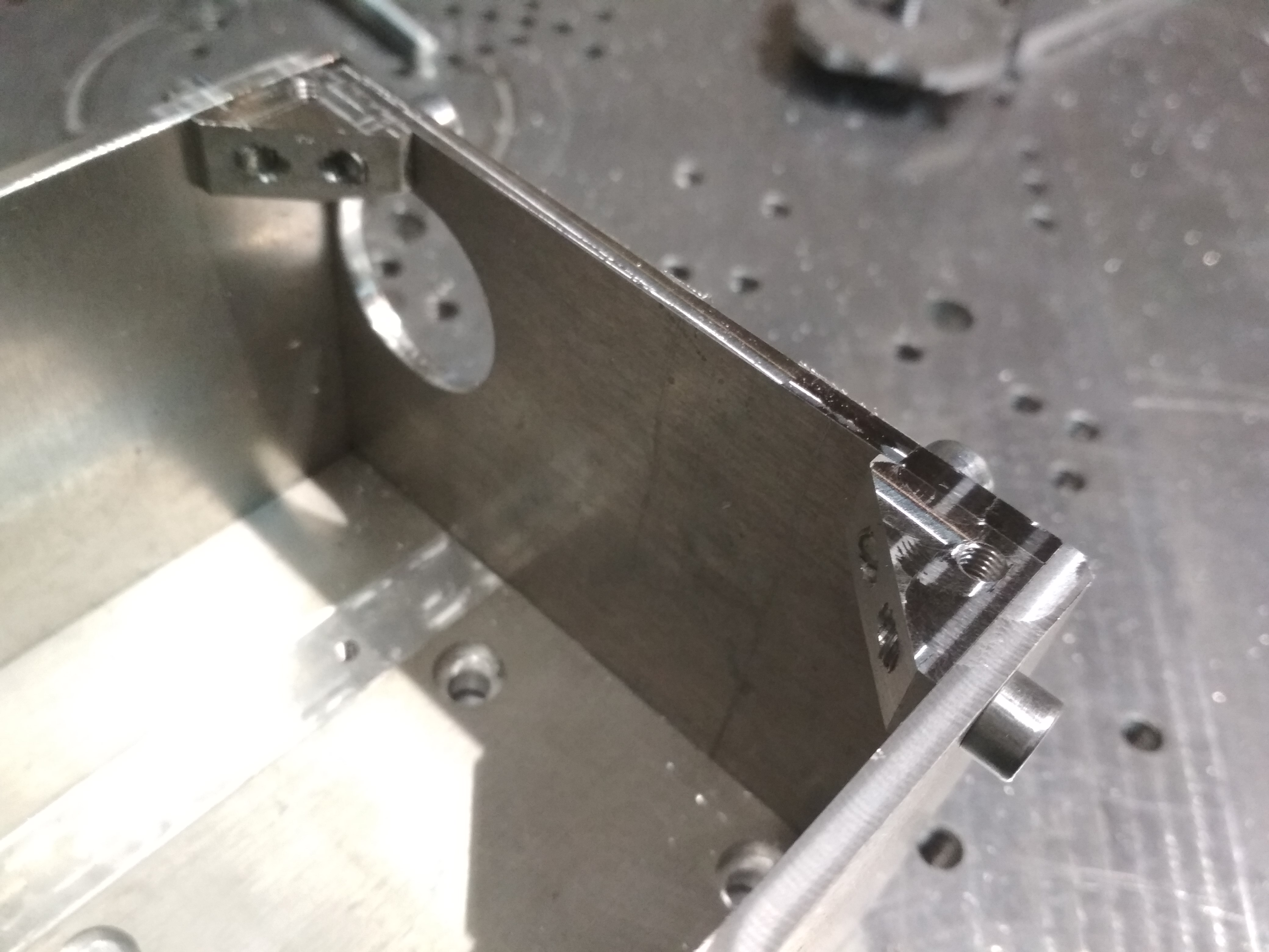

Написал вчера скрипт для автоматической корректировки юстировки перед ответственными измерениями и в очередной раз офигел.
Делал мотозвезды, требовалось попасть в фаску 0.2 мм с обратной стороны, пильнул отверстие для юстировки, запустил скрипт, координаты скорректировались. Допустил ошибку при проектировании и припуск на первой стороне в 0.3 мм на второй стороне не подобрал и в итоге по зубьям фрезеровка первой и второй стороны по размерам была одинаковой и должен был быть виден стык совпадения сторон, лесенка, но ее нет от слова совсем, на вид заметно различие по цветам поверхностей только и всего, но сам стык отсуствует, за время работы с цанговыми центроискателями у меня ни разу не получалось добиться такого результата. Поэтому если нужны действительно точные измерения то только откидной или выдвижной центроискатель, либо гонять индикатором если есть возможность, но и то опять таки не забываем про погрешность установки цангового зажима, поэтому пожалуй только первые два варианта. Сейчас навалилось опять много работы поэтому работты по проекту чуть заморожены , но до финиша не так далеко уже. Когда получаешь такие результаты это дает силы продолжать.

ridirt писал(а): ↑ либо гонять индикатором если есть возможность, но и то опять таки не забываем про погрешность установки цангового зажима
Если обкатывать индикатором отверстие, то погрешность цангового патрона не влияет от слова совсем.
