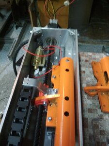

Проект движется, приехали клапана и разъемы, осталось допилить мелкие части и собрать все это в кучу, но вроде что то уже вырисовывается.
IMG_20210216_005430.jpg (6493 просмотра) <a class='original' href='./download/file.php?id=192728&sid=1e66921b06e477dcf8c164a657962f8b&mode=view' target=_blank>Загрузить оригинал (1.68 МБ)</a>
IMG_20210216_010203.jpg (6493 просмотра) <a class='original' href='./download/file.php?id=192729&sid=1e66921b06e477dcf8c164a657962f8b&mode=view' target=_blank>Загрузить оригинал (1.21 МБ)</a>
IMG_20210225_204118.jpg (6493 просмотра) <a class='original' href='./download/file.php?id=192730&sid=1e66921b06e477dcf8c164a657962f8b&mode=view' target=_blank>Загрузить оригинал (1.86 МБ)</a>
IMG_20210225_204131.jpg (6493 просмотра) <a class='original' href='./download/file.php?id=192731&sid=1e66921b06e477dcf8c164a657962f8b&mode=view' target=_blank>Загрузить оригинал (1.52 МБ)</a>
IMG_20210216_010153.jpg (6493 просмотра) <a class='original' href='./download/file.php?id=192732&sid=1e66921b06e477dcf8c164a657962f8b&mode=view' target=_blank>Загрузить оригинал (1.29 МБ)</a>
IMG_20210225_204142.jpg (6493 просмотра) <a class='original' href='./download/file.php?id=192733&sid=1e66921b06e477dcf8c164a657962f8b&mode=view' target=_blank>Загрузить оригинал (1.41 МБ)</a>
Re: Выдвижной центроискатель на профильной рельсе.
тебе срочно нужно фрезернуть прижимы!!!!!!!!!!!!!!!!
Ну что за колхоз куском какого то куска прижимать
