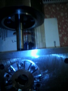

Потом потехоньку собрал вот это чюдо-юдо:Рабочее поле стала Х 350 Y 270 Z 105
Graver.JPG (17684 просмотра) <a class='original' href='./download/file.php?id=177796&mode=view' target=_blank>Загрузить оригинал (2.78 МБ)</a>
Сначало на шаговых маторах,но мне эта музыка быстро надоела,нарвался на серво платы с УХУ,
зделал платы,споял,на удевление сразу заработало,коротенькое видео с серваками,сначало поставил
скорость свободного перемещения на 10м/мин,так гравер у меня чуть со стала не спрыгнул,6м/мин тоже норм.

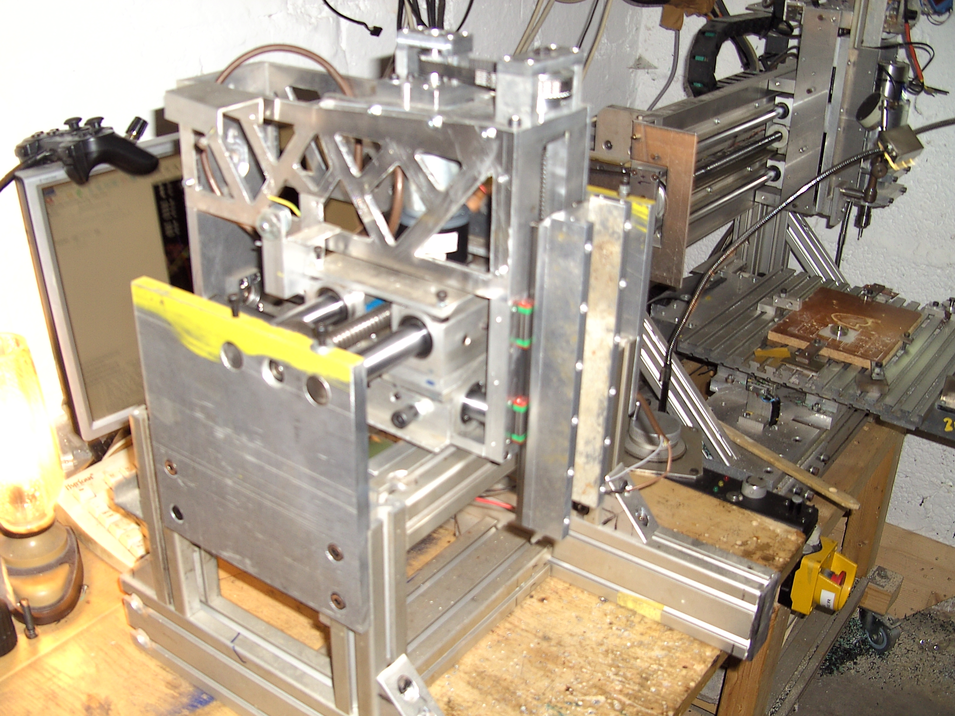

В 2012 поставиле мне на Работе ДМУ 70 пяти осную,ну и загарелось,хачю тоже такую,только маленькую,
начал потехоньку,а потом в 2014 вапал в осадок на пять лет,сейчас оклемался моленько,делаю дальше.
Фотки делал сегодня,не ругайтесь,лучше не получается,фотик дерьмо.

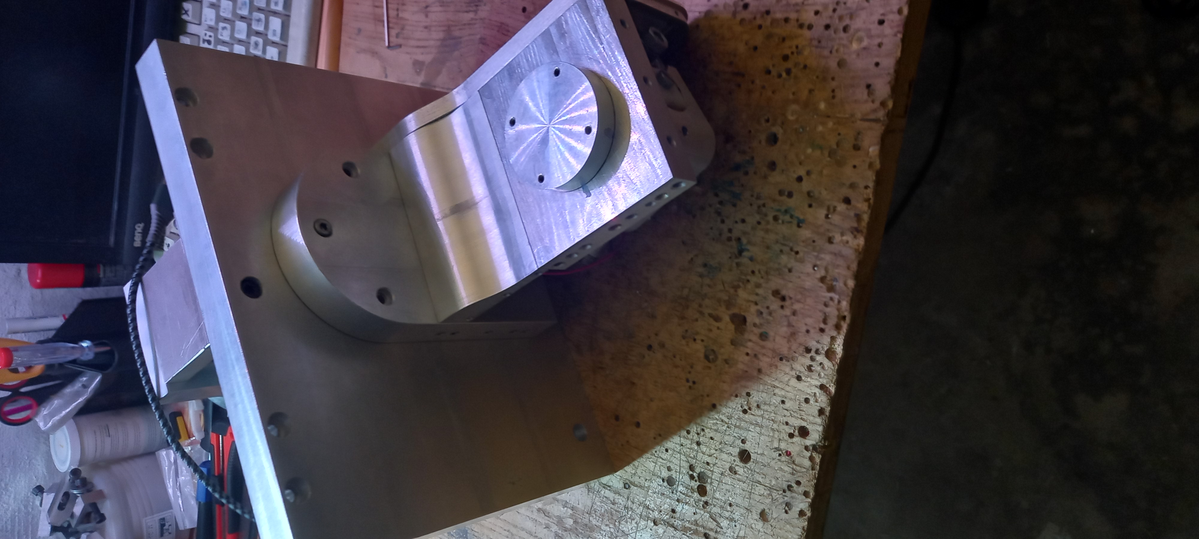

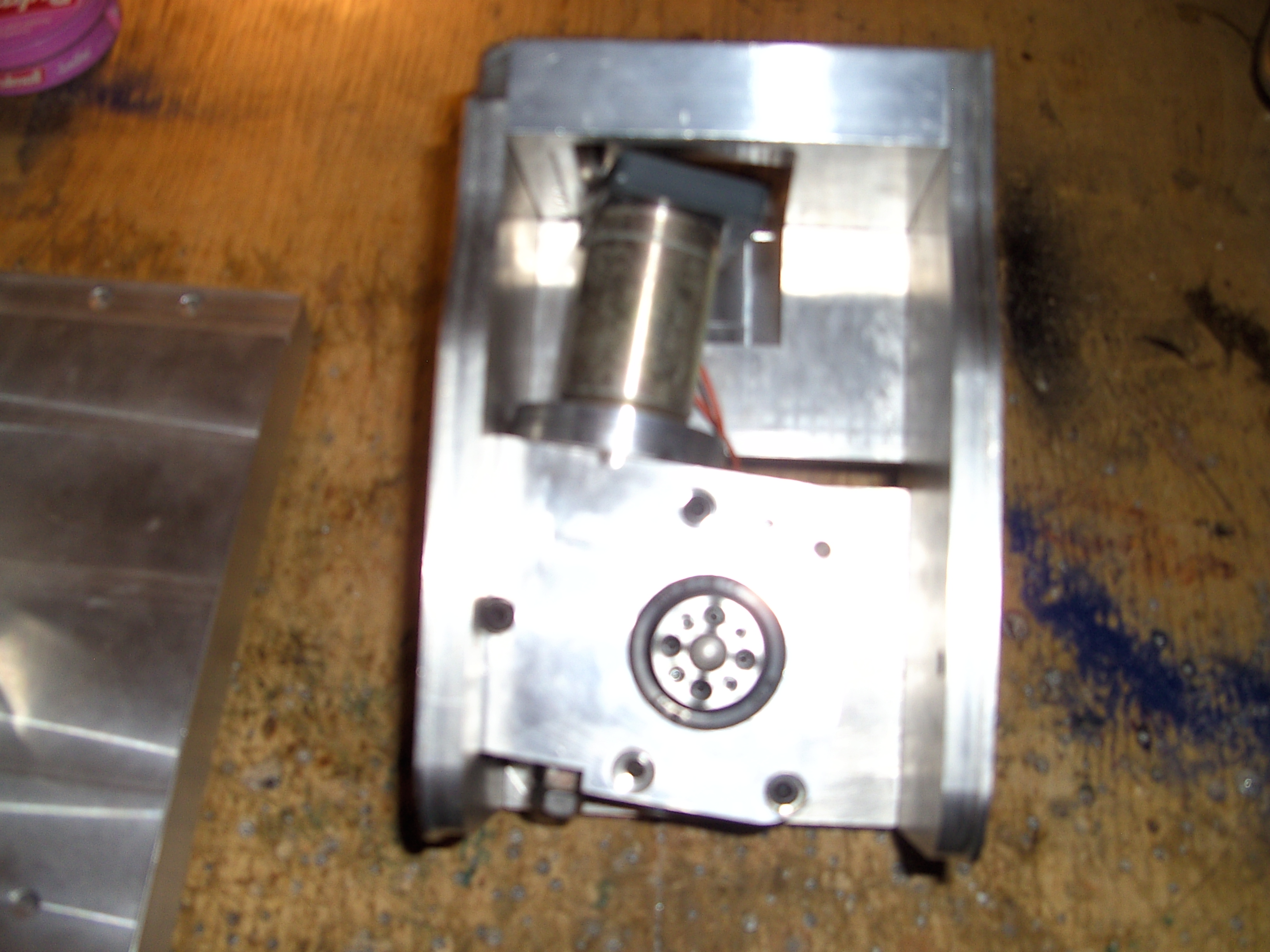

Каркас:X 160 Y 140 Z 100
karkas.JPG (17684 просмотра) <a class='original' href='./download/file.php?id=177797&mode=view' target=_blank>Загрузить оригинал (2.88 МБ)</a>

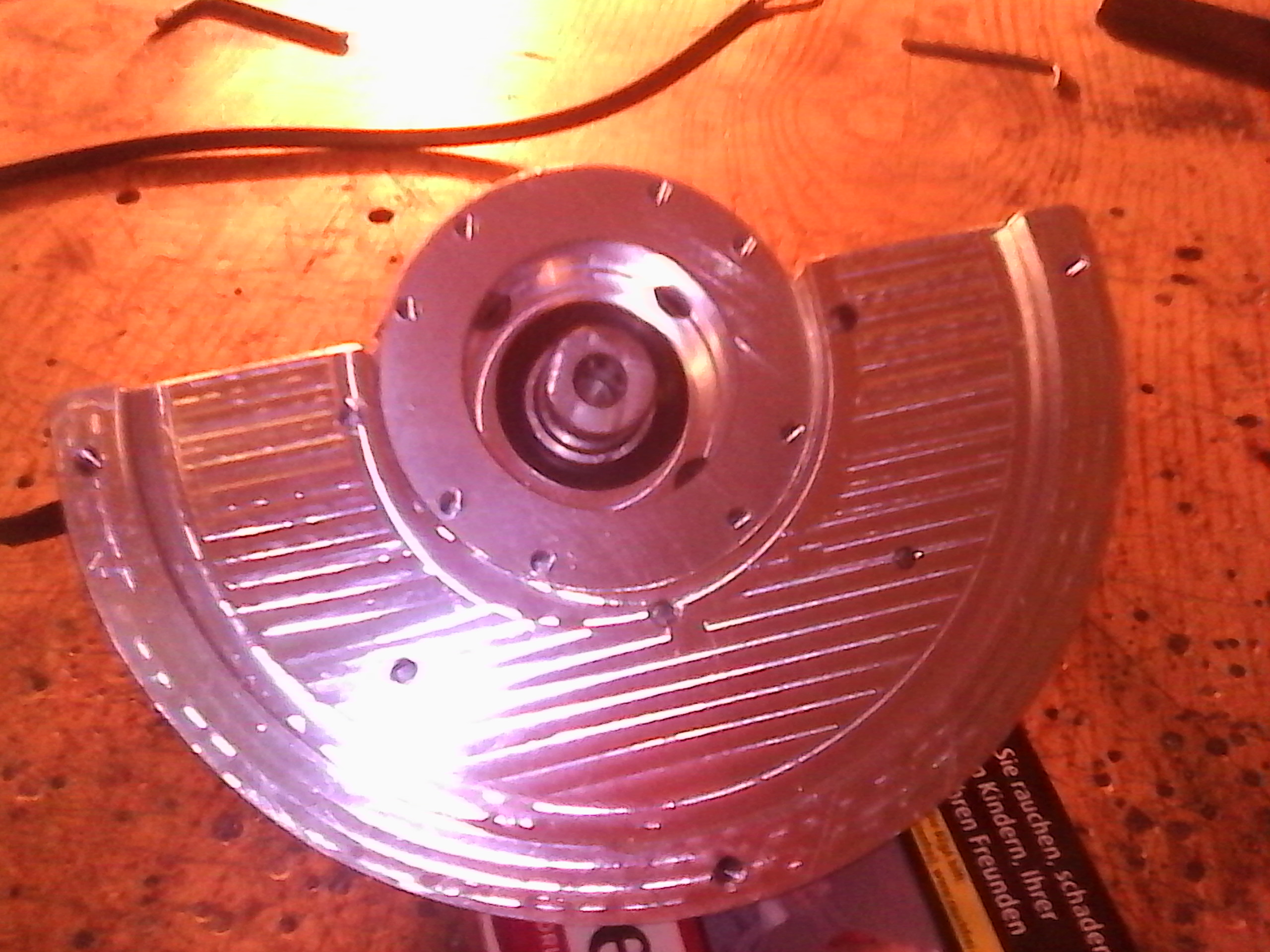

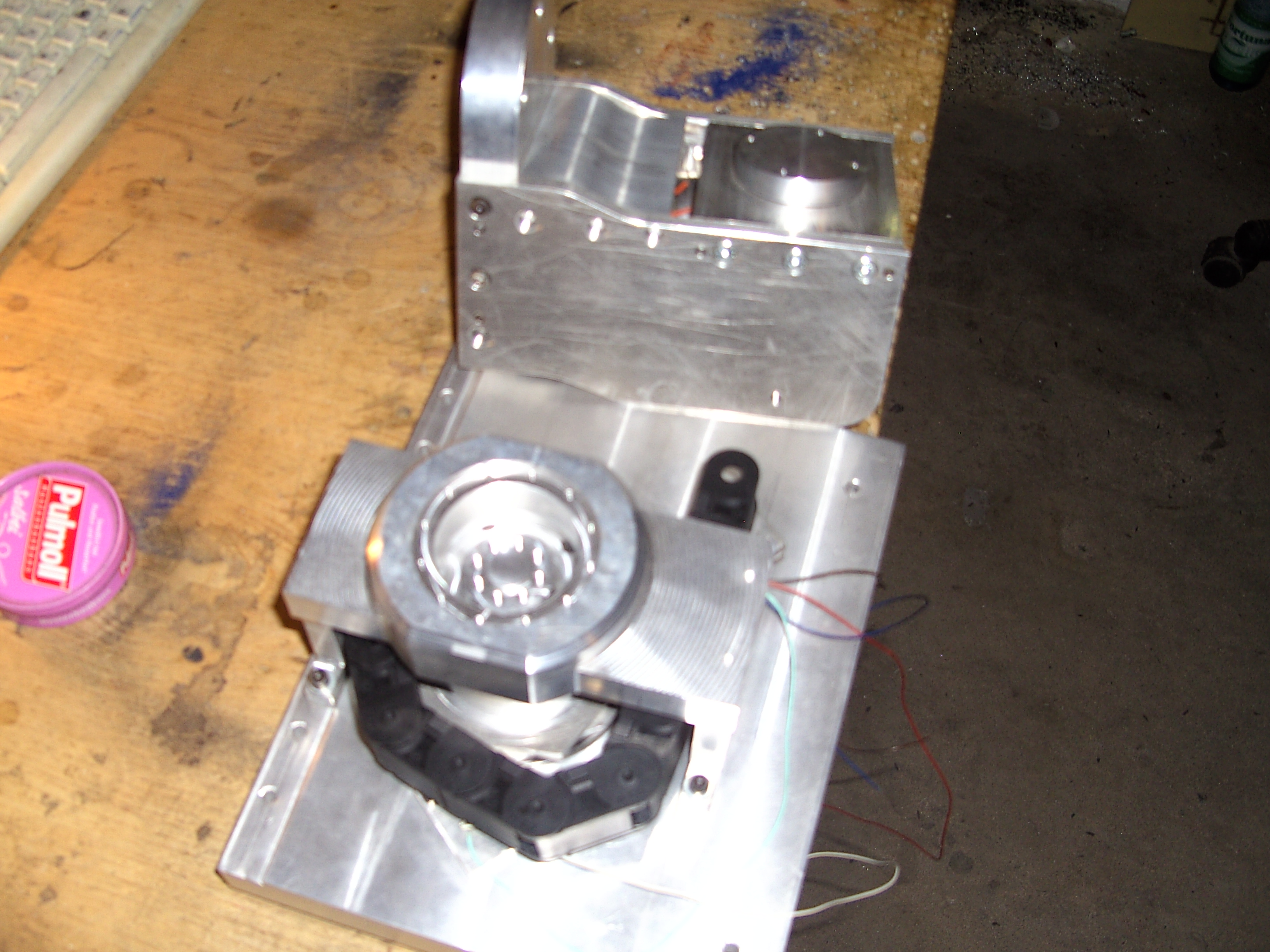

B и C ось,где-то так,
B,C 1.JPG (17684 просмотра) <a class='original' href='./download/file.php?id=177798&mode=view' target=_blank>Загрузить оригинал (2.42 МБ)</a>
B,C 2.JPG (17684 просмотра) <a class='original' href='./download/file.php?id=177799&mode=view' target=_blank>Загрузить оригинал (2.22 МБ)</a>
B,C 3.JPG (17684 просмотра) <a class='original' href='./download/file.php?id=177800&mode=view' target=_blank>Загрузить оригинал (2.57 МБ)</a>
С черевячной каробкoй 1:27,Б с,как вы гаварите?Гармошка? 1:160,
всё пока моленько застапарилось,не магу найти подходящий движок на B,чтоб с двумя осями был,
тармаза пришпандорить,а то после нажатие ехстренной красной кнопки,и отключения лепездричества
B падает вниз под своим весом.

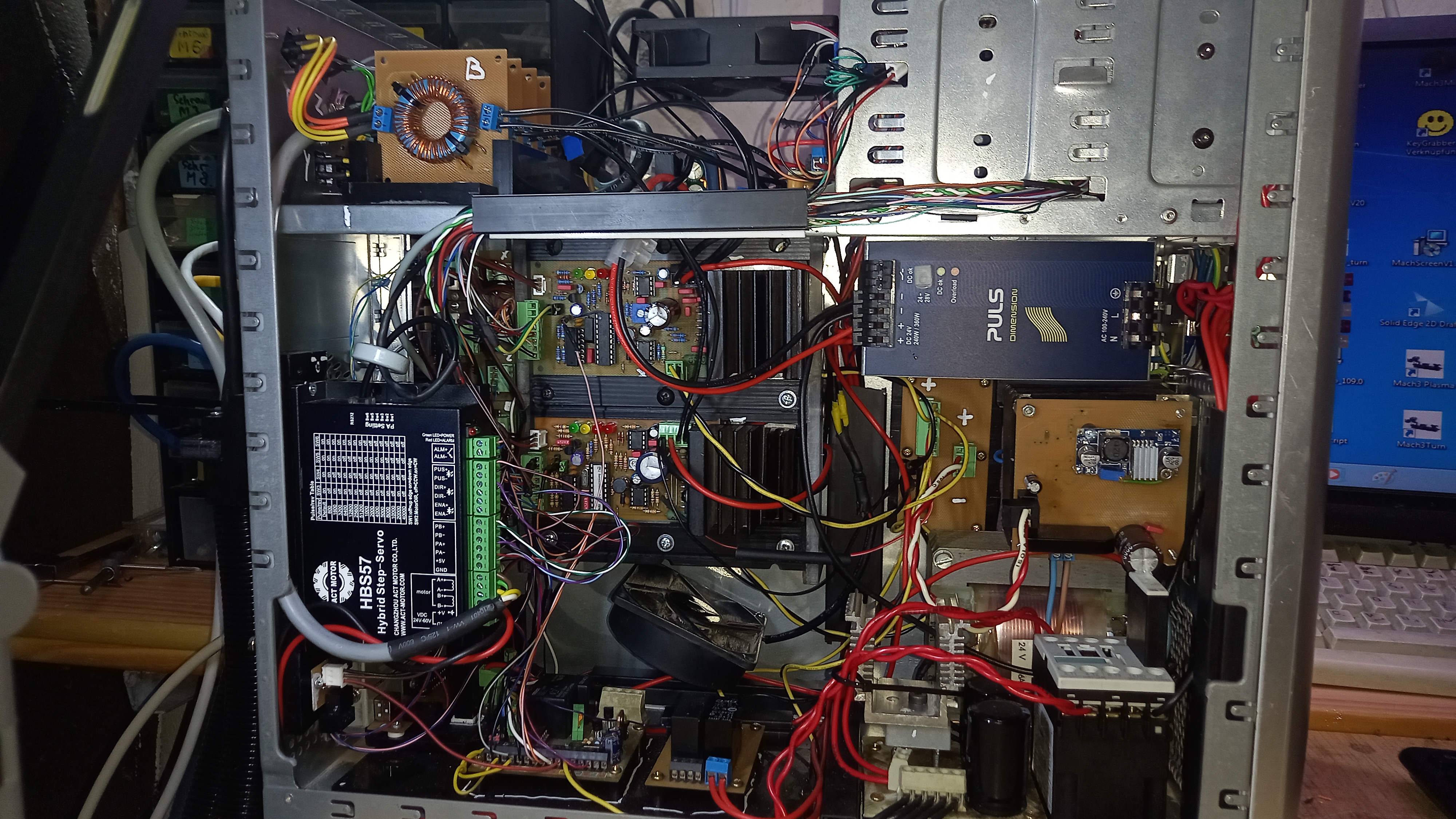

Липиздричество:

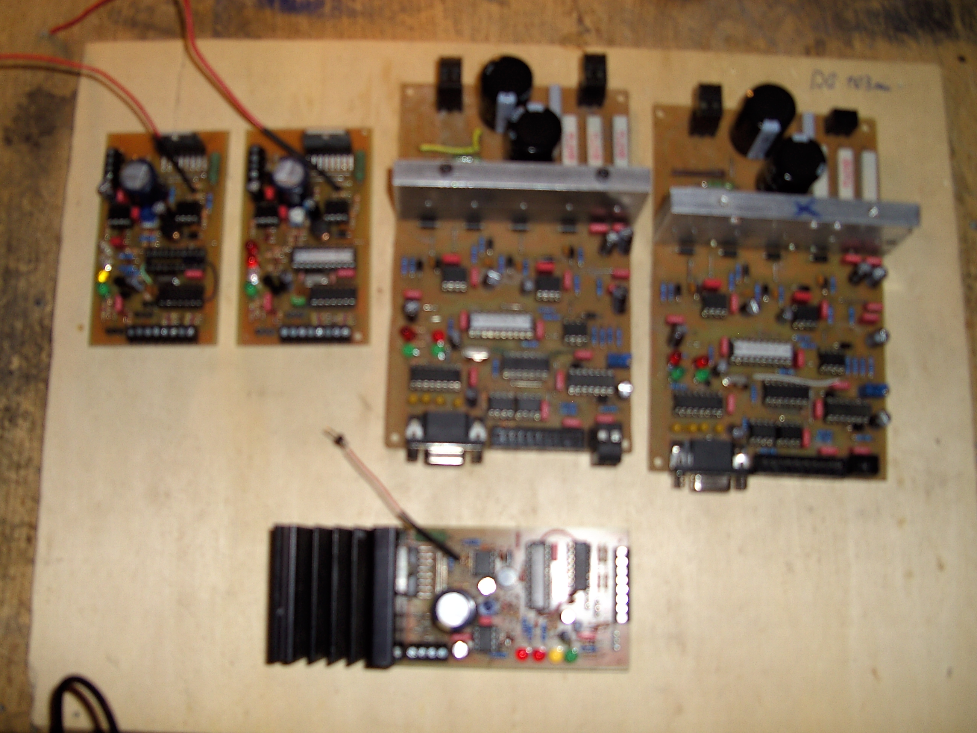

две платы UHU стандартные от 2005 года и три маленькие,для моторов до 30 Ватт за глаза.
Релле,для отключения тока и диффиренциальные платы для передачи сигнала от Хедс на UHU.
UHU.JPG (17684 просмотра) <a class='original' href='./download/file.php?id=177801&mode=view' target=_blank>Загрузить оригинал (2.42 МБ)</a>
Relle,diff.JPG (17684 просмотра) <a class='original' href='./download/file.php?id=177802&mode=view' target=_blank>Загрузить оригинал (2.13 МБ)</a>

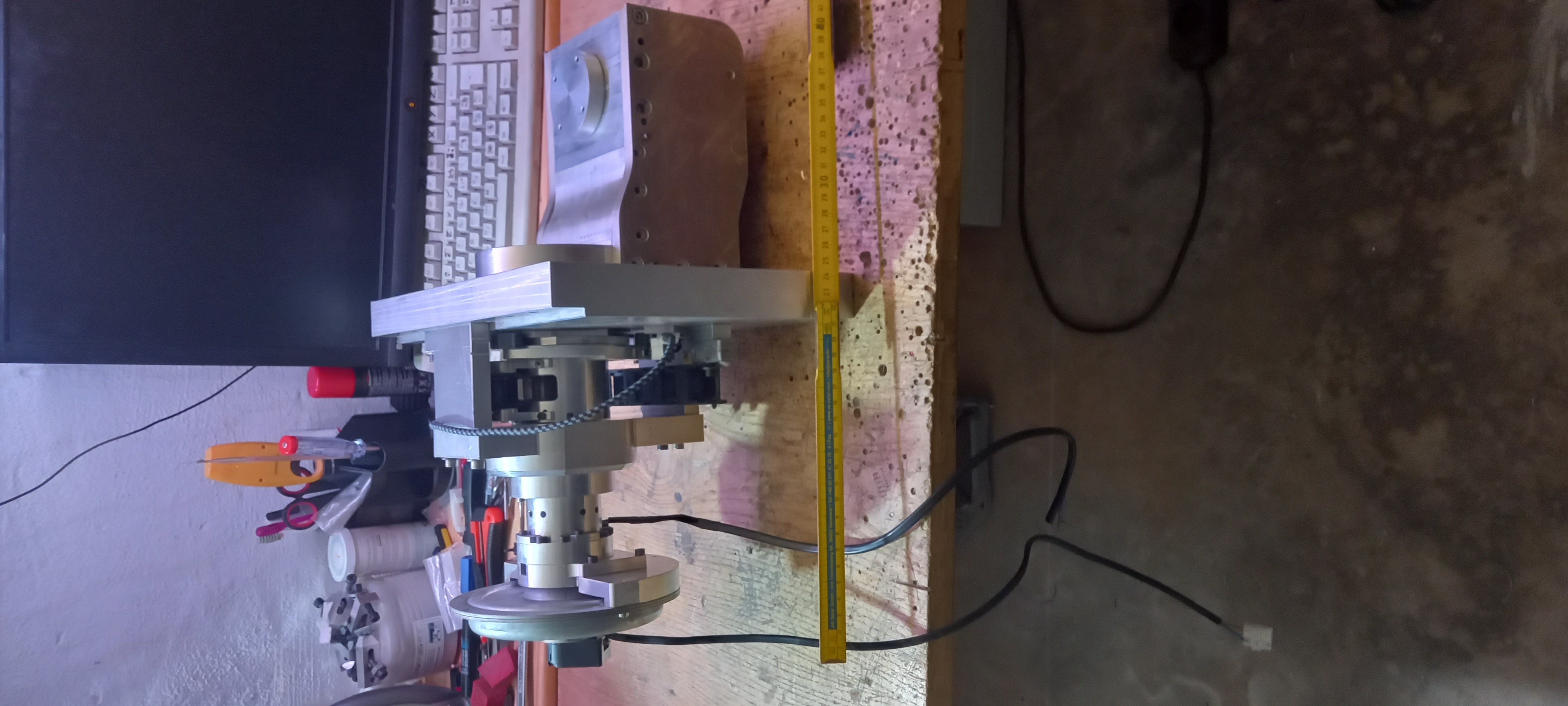

Что-то у меня шаг вперёд,два назад
вошкаюсь потехоньку с Пятиосным станочком,
Три оси можо сказать гатовы,маторы на месте,концевики все стоят,ток подсоеденяй и вперёд.
Ну решил занятся поворотками,хоть мотор на В ось еще ненашол,но надо делать,и так уже пятый
год пашол как начал.
Взялся за С ось,а она то на место не лезет,матор сильно длинный,но это не проблема,там надо было пару
милиметров стругануть,чтоб встал на место,а проблема в том,что маторчик то игрушечный,и как оказалась,
пока червячный редуктор люфтит,всё замечятельно,только стоит выбрать люфт,всё,не тянет бедный.
А мне Люфт нафиг ненужен,в других местах наберётса.

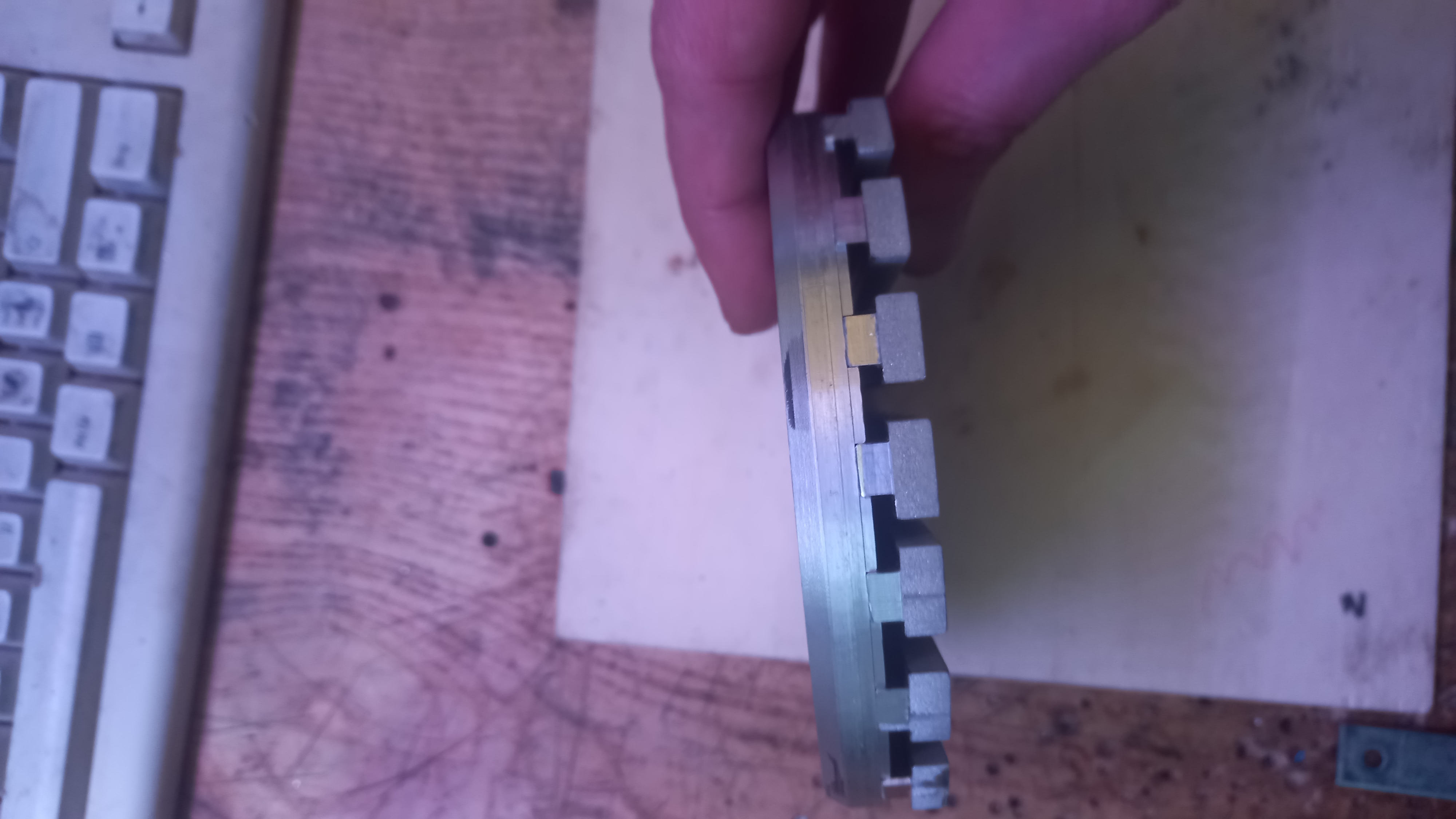

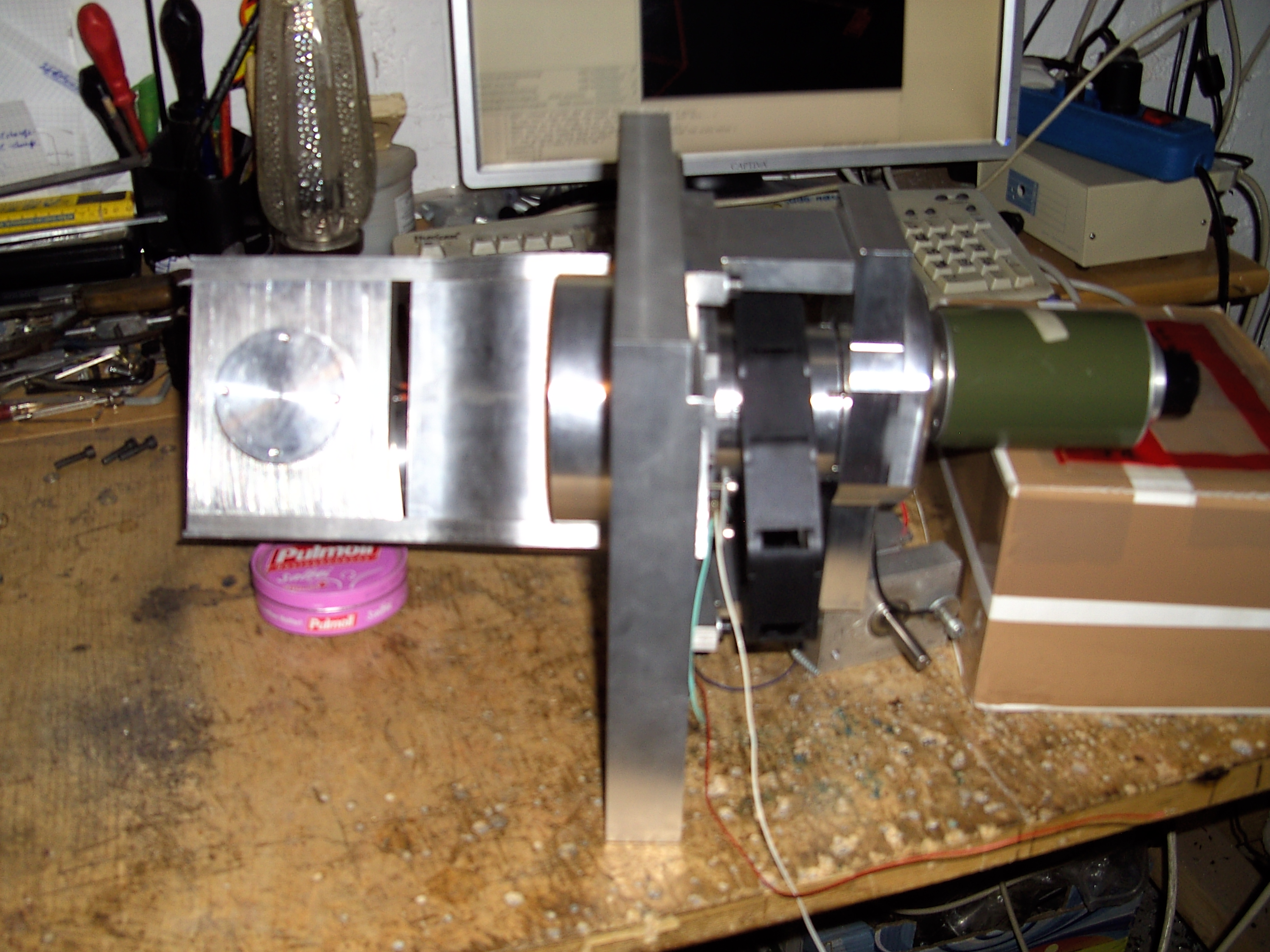

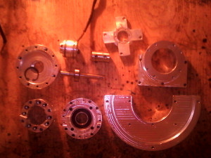

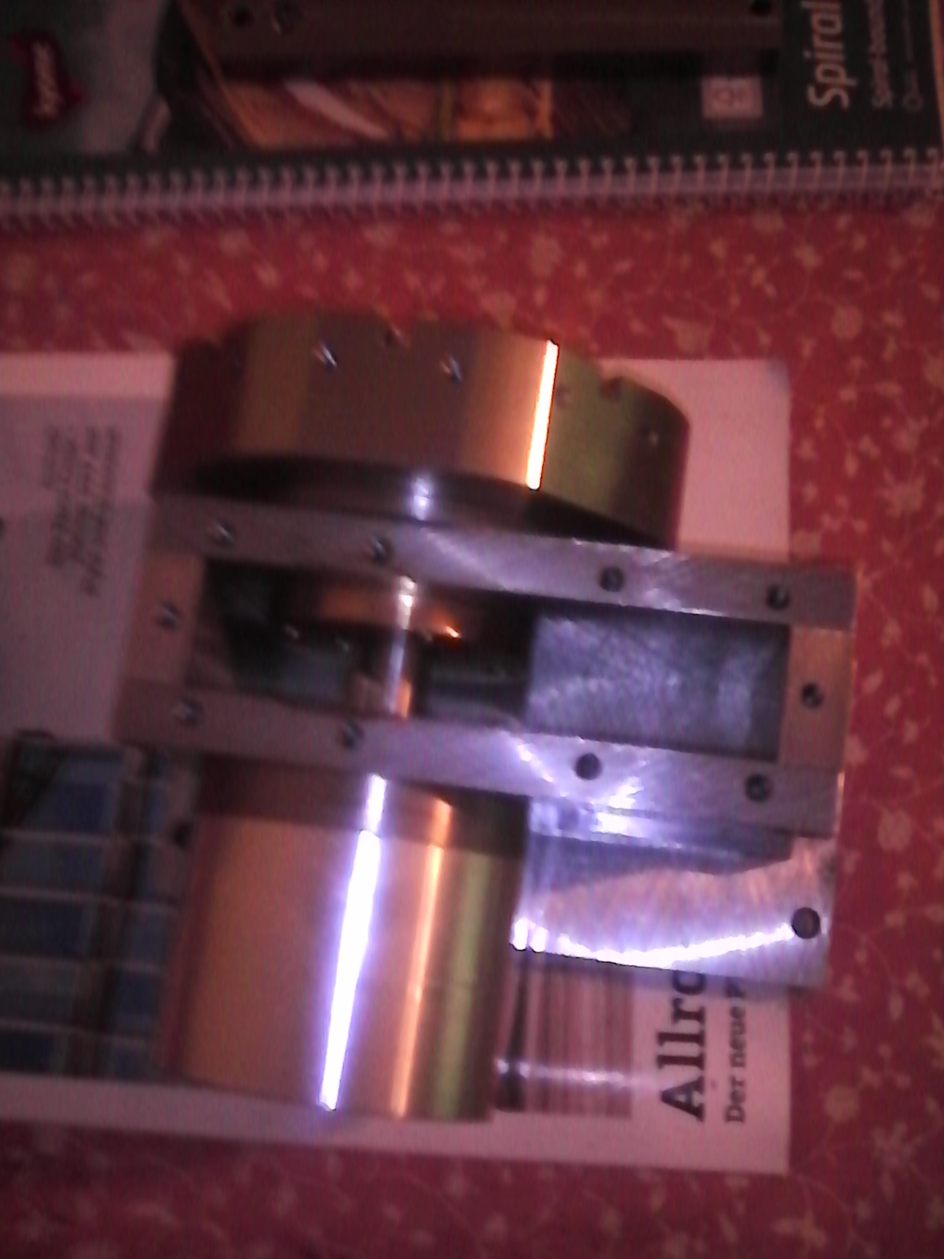

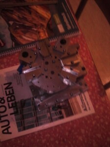

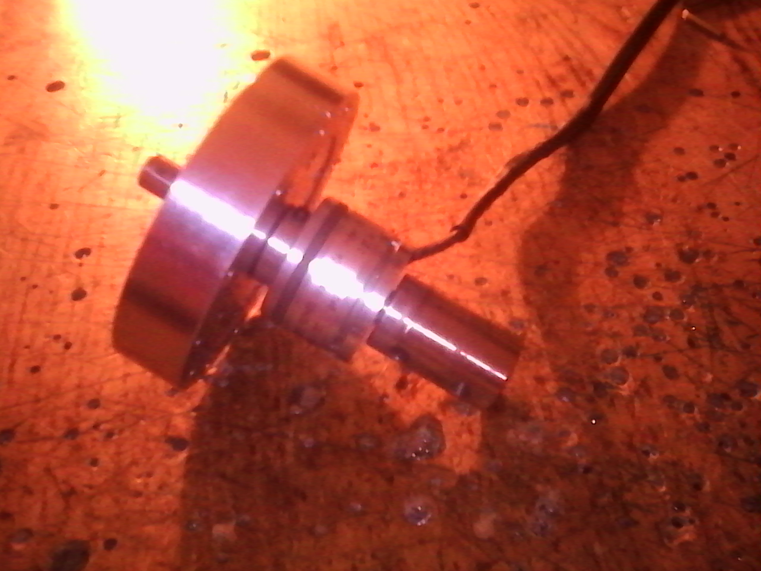

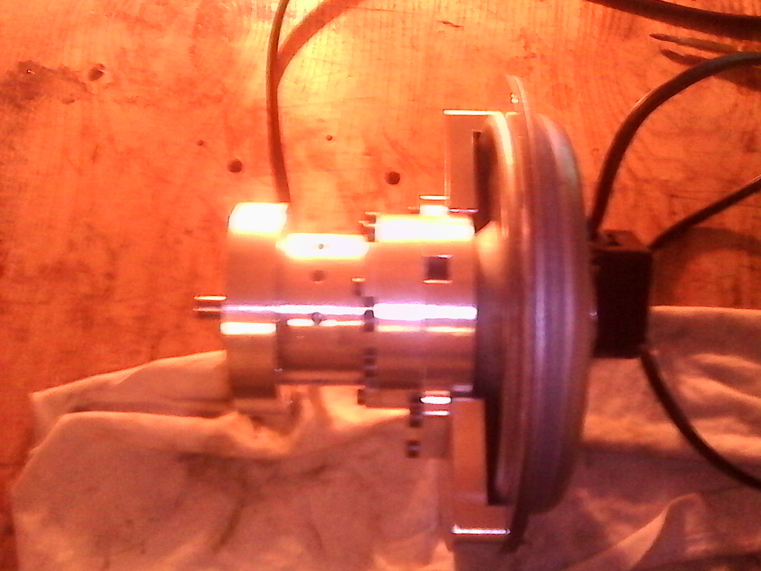

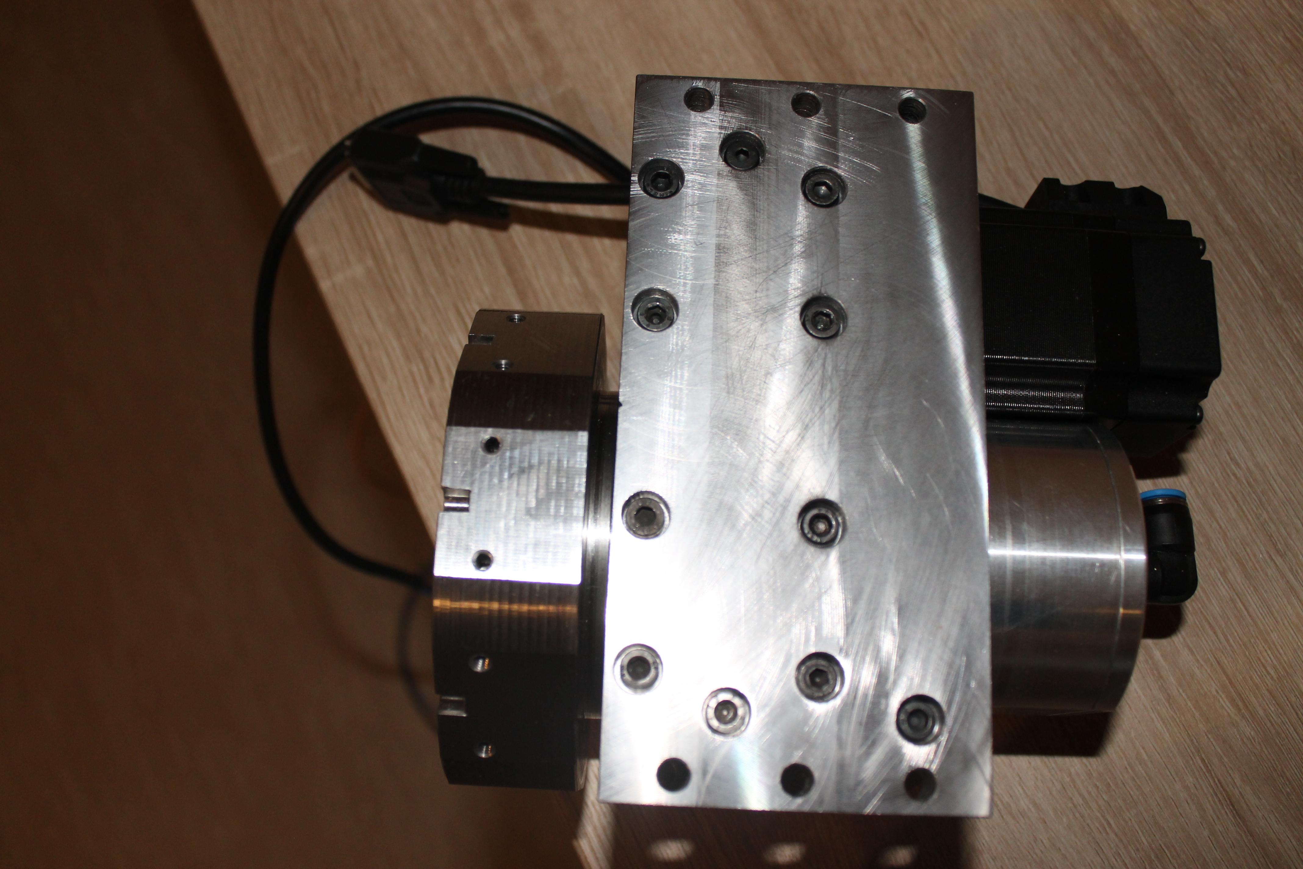

Привет всем,продвинулся маленько с пяти осевым станочьком дальше.
Долго искал серву с двумя валами,чтоб на один один вал тормоза а на другой гармошку зацепить,
нифига не нашол,решил делать из того,что есть,тормаз есть,серва есть,гармошка есть,вот как
это всё вместе соеденить,думал,надумал и сделал,запихал тормаз между гармошкой и сервой,раз
пять разбирал,пока зазор подобрал,должон быть между 0,15-0,25 мм,ну то 5 соток много,то мало,то тормоз не срабатыватет,
то дребезжыт,как трещетка, дабил всё таки.
Всё делал на своём станочьке,перехадную втулку только на работе делал,охота было вал цельный,но единственный
токарь,русский,на бальничьке,а к немцам даже не стоит подхадить.
получился вот такой сендвичь,из восьми деталей

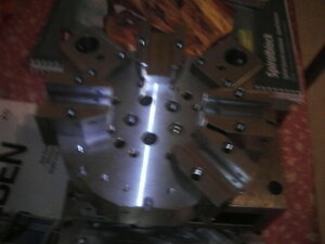

Привет Ребята,
что то пяти осевой нифига не сабирается.
Вот сменьщик на токарный начал,года три назад,но тоже маленько
не хватает,вроде гатово,но не савсем,такарного нет,кампрессора нет,всё через жопу,блин!
Вот такие пираги!

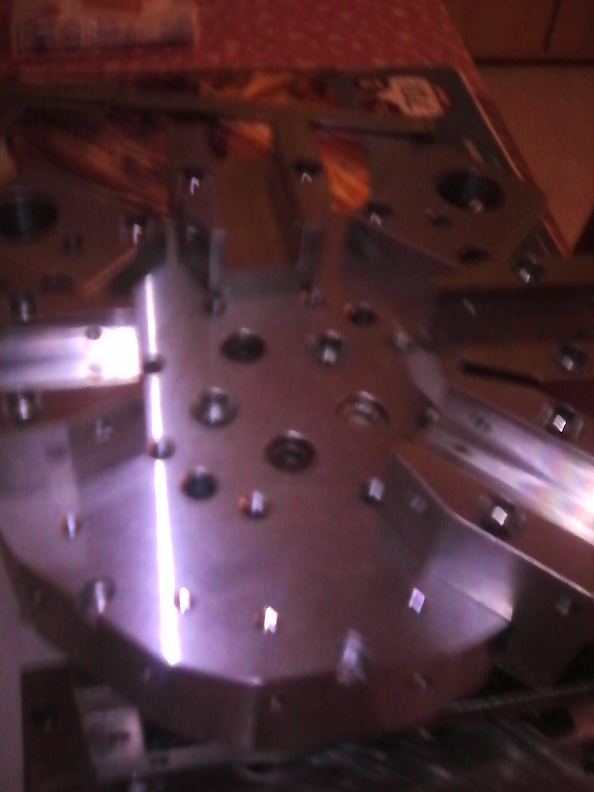

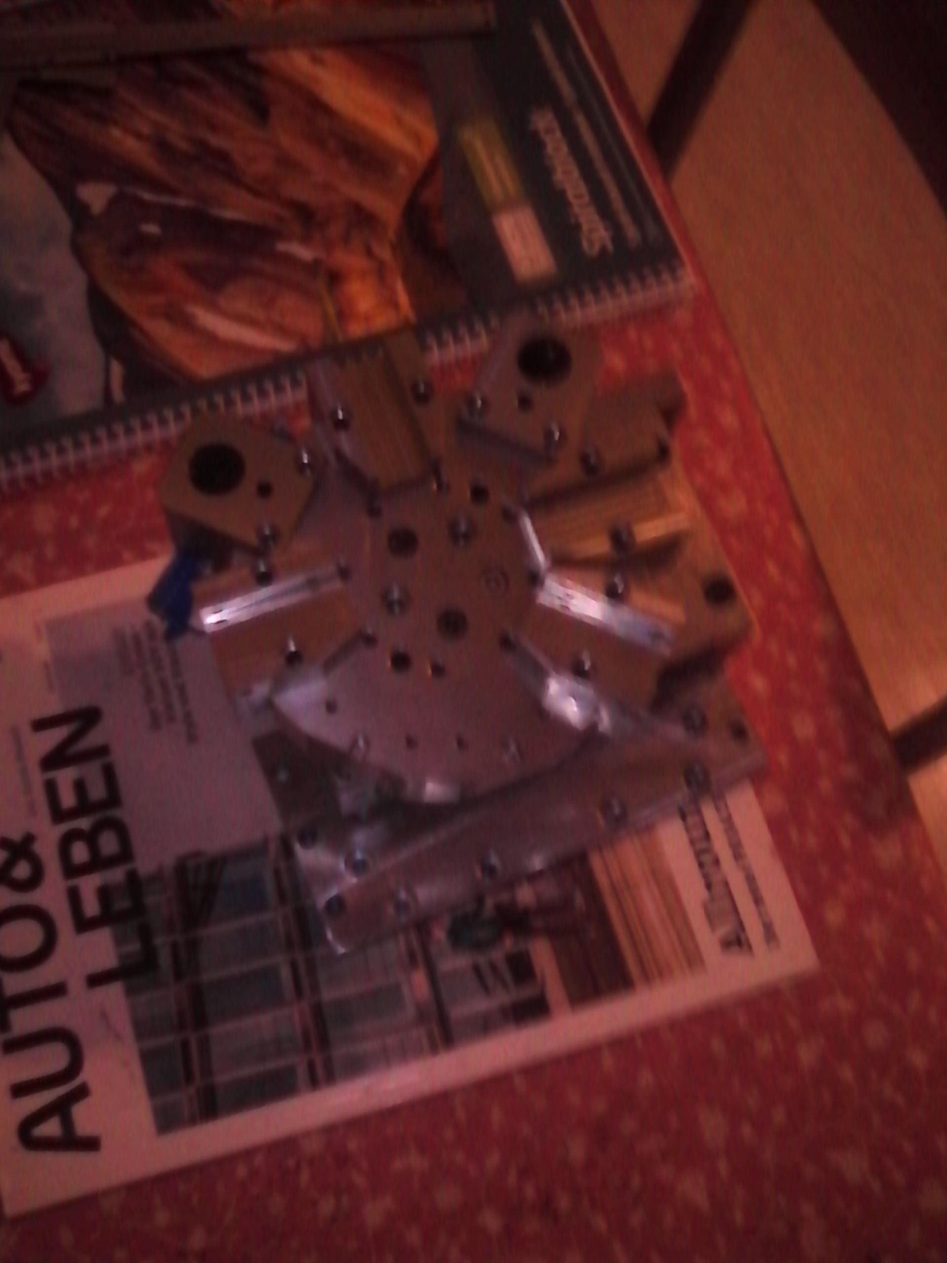

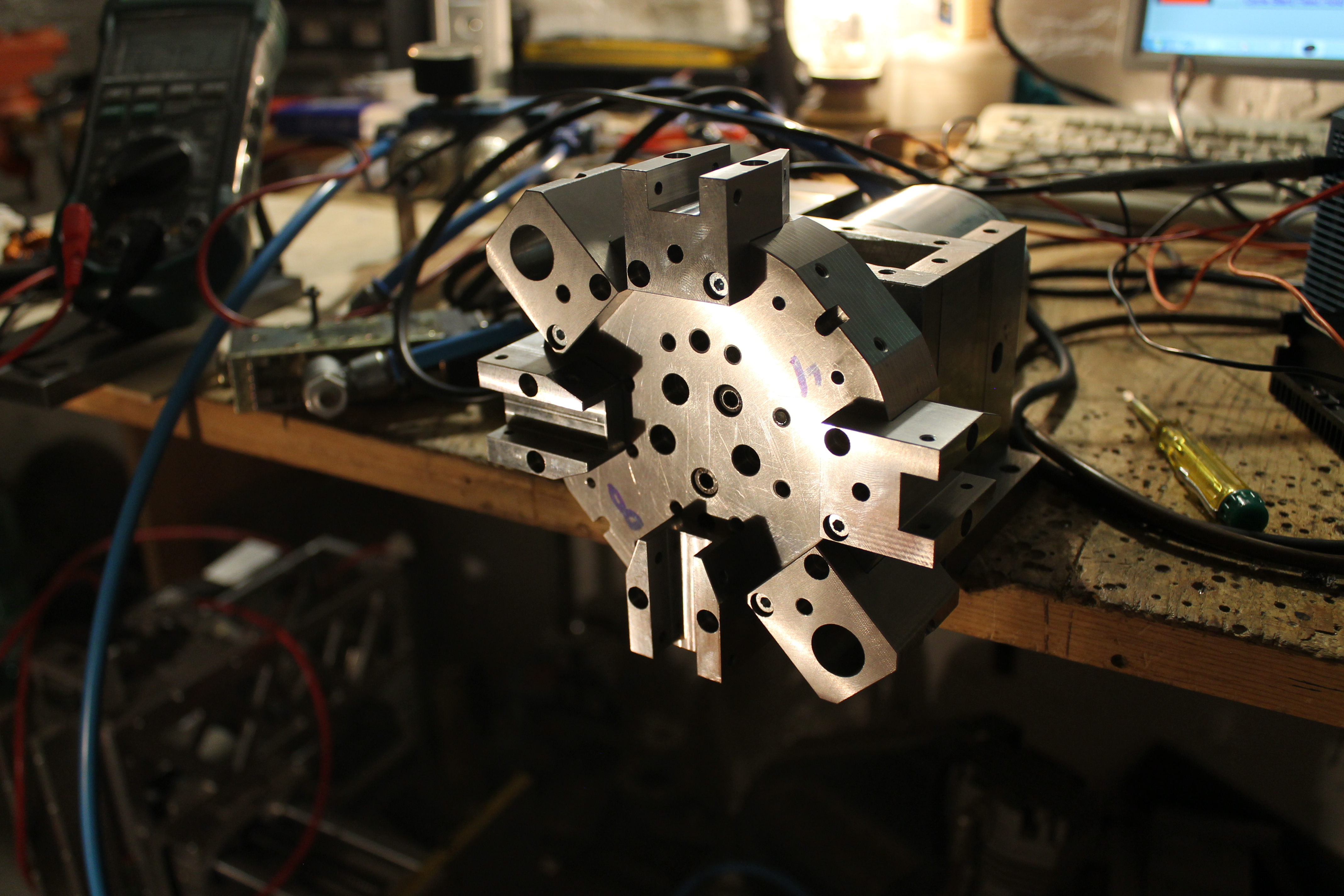

Привет всем,
наконец-то дабил револьвер для токарного
IMG_8183.JPG (13903 просмотра) <a class='original' href='./download/file.php?id=193338&mode=view' target=_blank>Загрузить оригинал (3.69 МБ)</a>
IMG_8186.JPG (13903 просмотра) <a class='original' href='./download/file.php?id=193339&mode=view' target=_blank>Загрузить оригинал (3.66 МБ)</a>
IMG_8191.JPG (13903 просмотра) <a class='original' href='./download/file.php?id=193340&mode=view' target=_blank>Загрузить оригинал (5.81 МБ)</a>
Всё работает,был правдо затык,перегарела релюшка,а шаговый простой стоял,реле не включает подачю
воздуха,соотвественно барабан не выдвегает,ну и все от сюда вытикающие последствия,Мач меняет инструмент,
а он не меняется,плюнул на всё,купил HBS57 с шаговым вместе,завёл аларм в Мач,теперь всё норм.
Осталось теперь найти подходящий токарный для револьвера,ну или прадать.

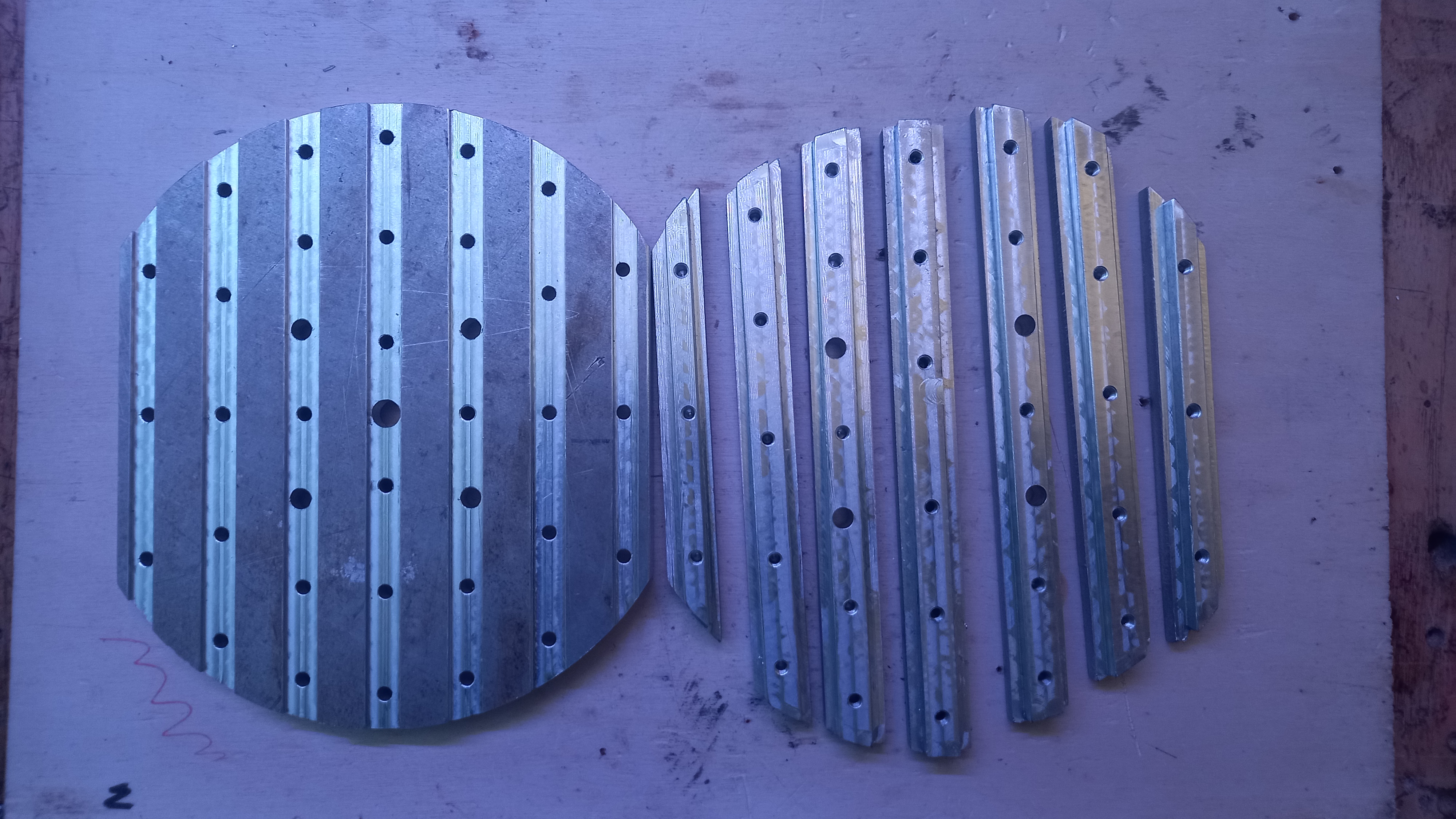

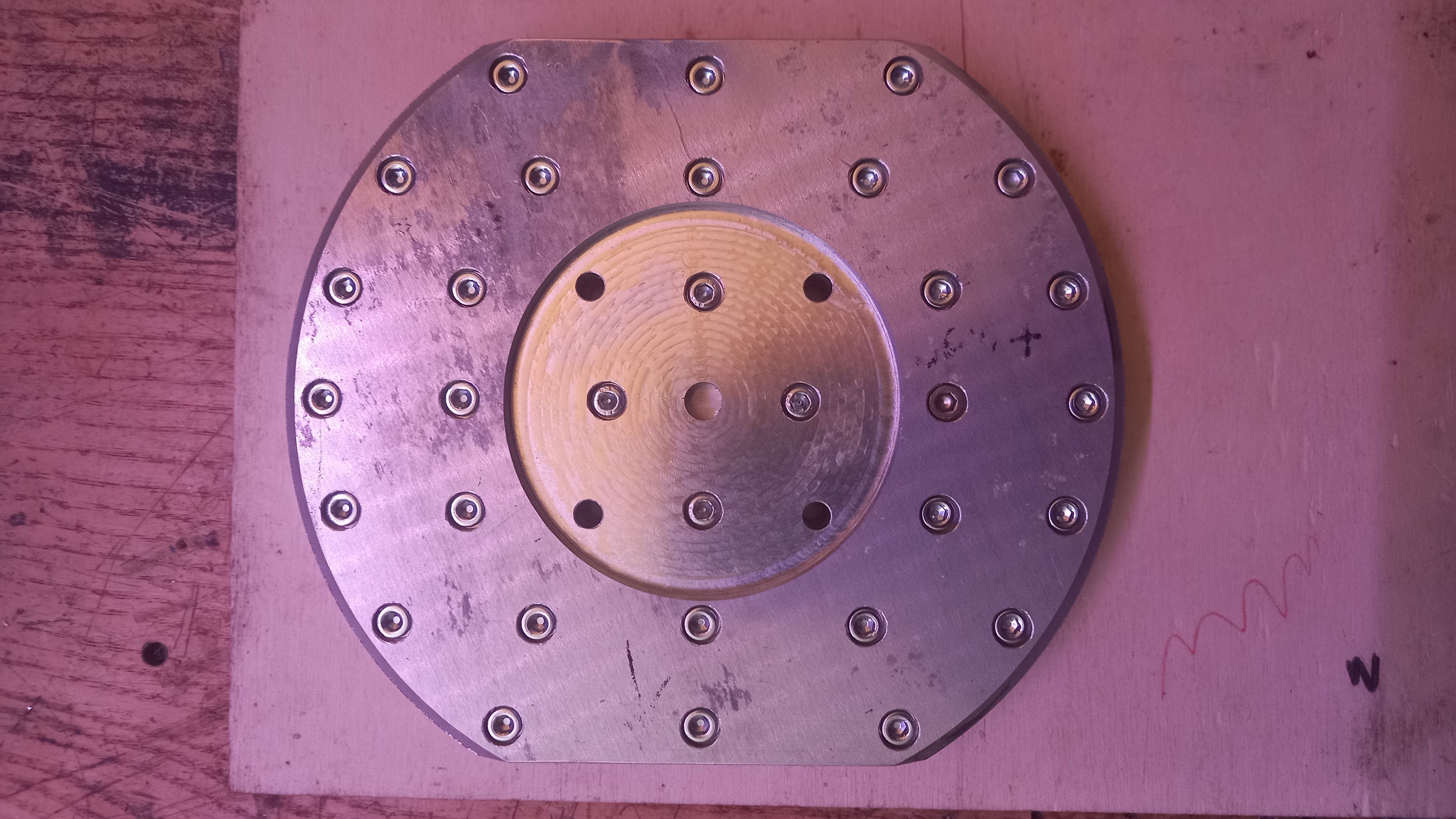

Tisch einzelteile.jpg (8397 просмотров) <a class='original' href='./download/file.php?id=213967&mode=view' target=_blank>Загрузить оригинал (2.6 МБ)</a>
Tisch hochkant.jpg (8397 просмотров) <a class='original' href='./download/file.php?id=213968&mode=view' target=_blank>Загрузить оригинал (1.42 МБ)</a>
tisch zussamen 32 schrauben.jpg (8397 просмотров) <a class='original' href='./download/file.php?id=213969&mode=view' target=_blank>Загрузить оригинал (2.5 МБ)</a>
Update Spindel.jpg (8397 просмотров) <a class='original' href='./download/file.php?id=213970&mode=view' target=_blank>Загрузить оригинал (4.65 МБ)</a>
