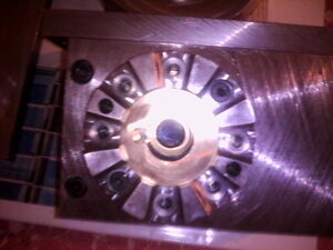

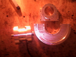

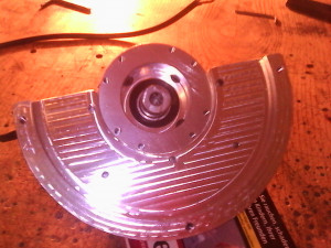

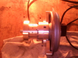

Привет всем,продвинулся маленько с пяти осевым станочьком дальше.
Долго искал серву с двумя валами,чтоб на один один вал тормоза а на другой гармошку зацепить,
нифига не нашол,решил делать из того,что есть,тормаз есть,серва есть,гармошка есть,вот как
это всё вместе соеденить,думал,надумал и сделал,запихал тормаз между гармошкой и сервой,раз
пять разбирал,пока зазор подобрал,должон быть между 0,15-0,25 мм,ну то 5 соток много,то мало,то тормоз не срабатыватет,
то дребезжыт,как трещетка, дабил всё таки.
Всё делал на своём станочьке,перехадную втулку только на работе делал,охота было вал цельный,но единственный
токарь,русский,на бальничьке,а к немцам даже не стоит подхадить.
получился вот такой сендвичь,из восьми деталей
