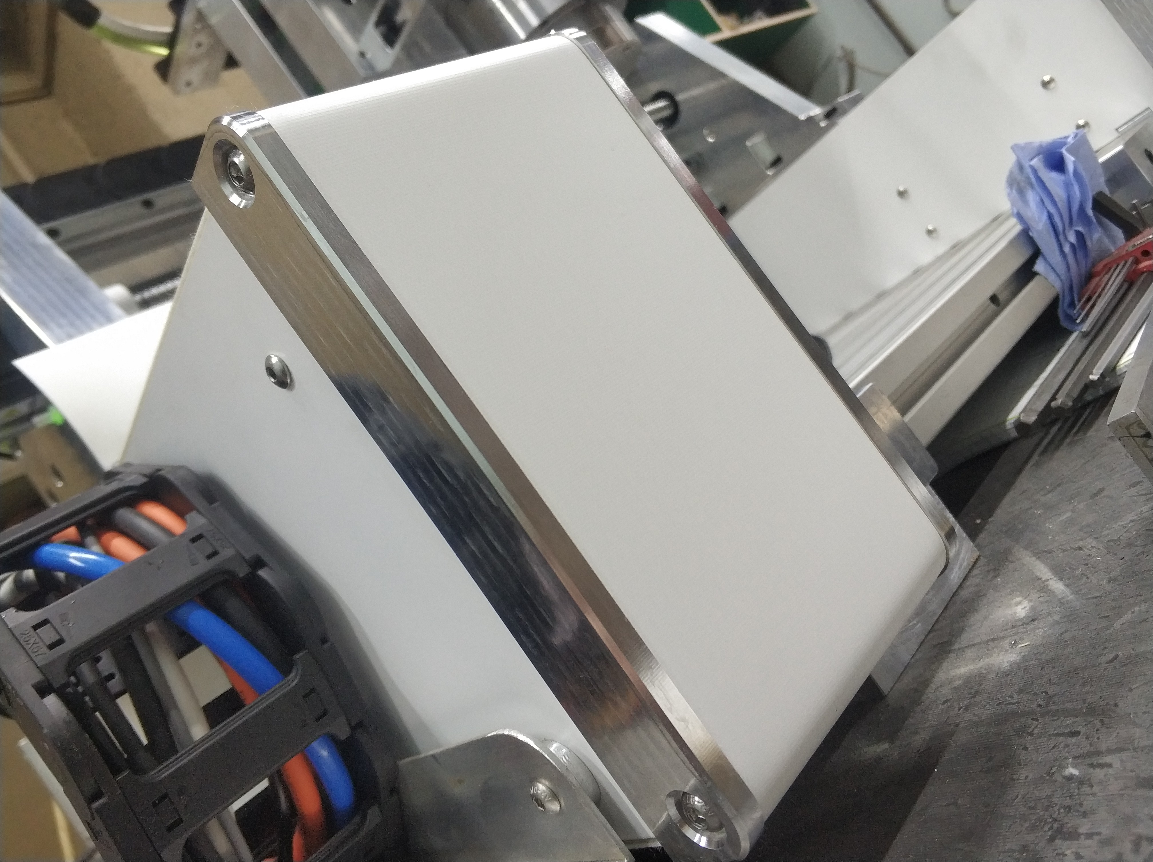

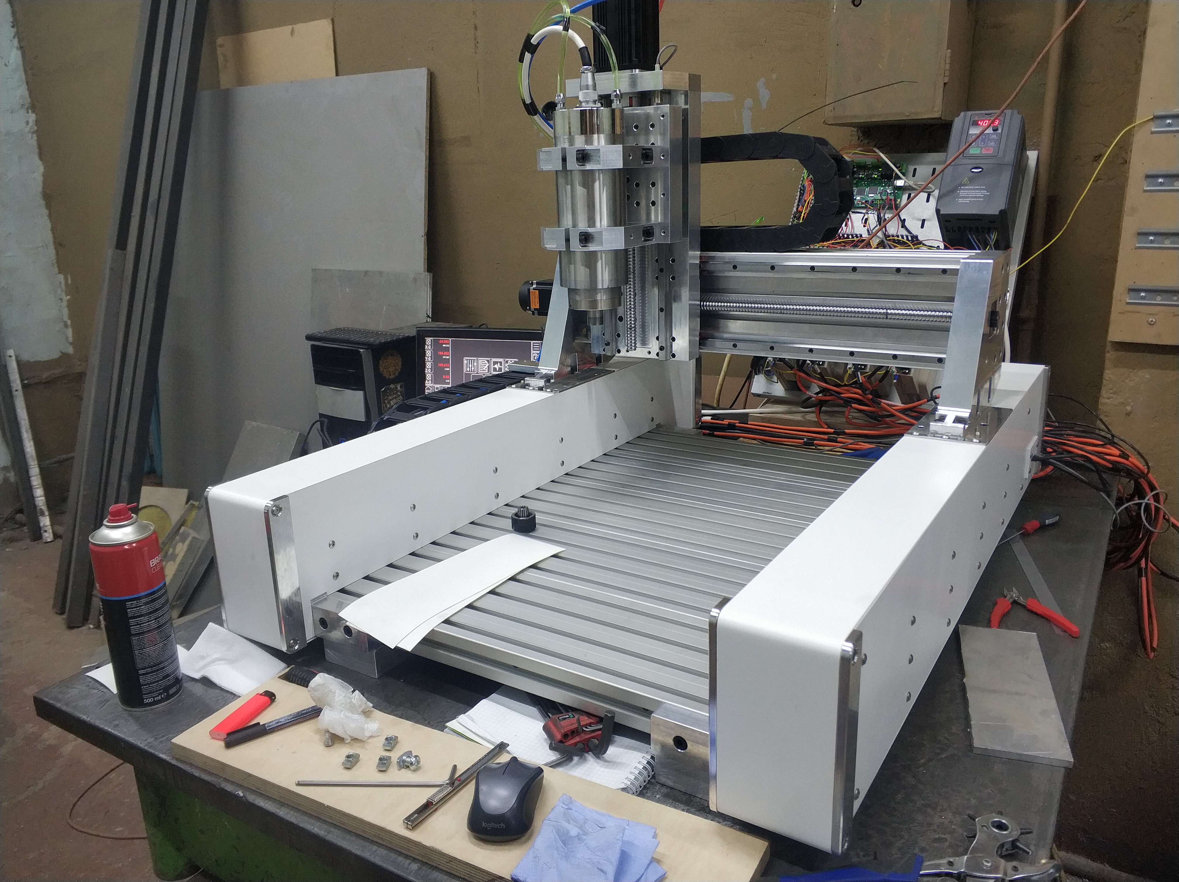

IMG_20210228_210033.jpg (3330 просмотров) <a class='original' href='./download/file.php?id=192865&mode=view' target=_blank>Загрузить оригинал (2.26 МБ)</a>
IMG_20210228_194904.jpg (3330 просмотров) <a class='original' href='./download/file.php?id=192866&mode=view' target=_blank>Загрузить оригинал (1.87 МБ)</a>
IMG_20210228_194918.jpg (3330 просмотров) <a class='original' href='./download/file.php?id=192867&mode=view' target=_blank>Загрузить оригинал (1.72 МБ)</a>
dtw.moscow@gmail.com
Re: Подиумный ЧПУ на сервах с многополюсным шпинделем!
зря ленту так нарезал, будет сползать и лохматиться. надо чтобы по пару мм свисало по сторонам
но это не точно. у меня так происходит

sima8520 писал(а): ↑02 мар 2021, 10:53 зря ленту так нарезал, будет сползать и лохматиться. надо чтобы по пару мм свисало по сторонам
Ну это у тебя)))
Специально сделал типа направляшек чтобы не сползали, сползает она больше из-за того что она узкая.
поэтому и говорю, сделал бы искусственно её шире, как у Umnik'a

пустил немного стружи))) сделал стол с отверстиями под прижимы и тиски, резьбы фрезеровал, мне это очень понравилось, 66 резьб за 16 минут)))
то как он работает прям ващьпе не сравнить с моим, шпиндель вообще не слышно как работает, и то что это гдк с нормальными подшами тоже вносит свои плюсы ну и сервы тоже.......

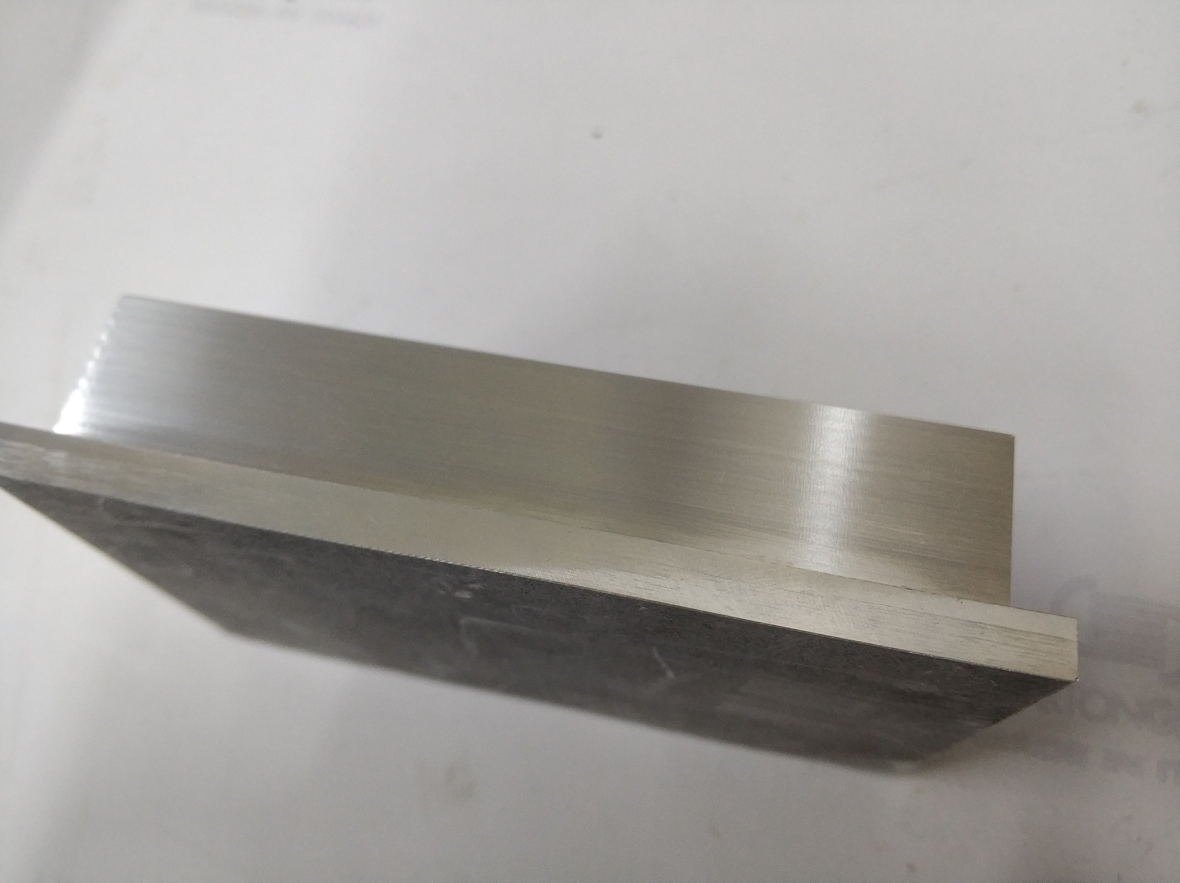

Вот нормальная стружка))))
Просто кусок дюрали перевел во имя науки)))
контур аймаш 3лвл, фреза десятка, три зуба сандвик, в глубину 23мм.
Кармашки 4лвл фреза шестерка, 15мм в глубину.

лента белая изначально, ну по крайней мере из доступного, ну и под нее панельки белым матовым порошком покрашены.
ну и выглядит красиво))))

Из множества предложений, щщетаю что я не ошибся с выбором) и комплектуху помогли подобрать, и станок Александр отличный собрал. Сделано качественно и даже в немного большем объеме, чем я ожидал. Считаю данную конструкцию станка оптимальной для хоббийного и полупромышленного использования. Порадовали сервы и особенно шпин, тянет люто, респект MGG за качественные комплектующие по вменяемым ценам.
