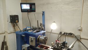

Приколхозил УЦИ, давно хотел и вот сделал себе подарок на 23-е ))
2021-02-24 23.13.20.jpg (4690 просмотров) <a class='original' href='./download/file.php?id=192703&mode=view' target=_blank>Загрузить оригинал (3.1 МБ)</a>

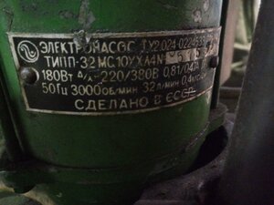

Вот ориентир вам.
IMG_20210225_105732_5.jpg (4670 просмотров) <a class='original' href='./download/file.php?id=192709&mode=view' target=_blank>Загрузить оригинал (653.59 КБ)</a>

G_A писал(а): ↑ Вот ориентир вам.
такой мотор еще поискать...

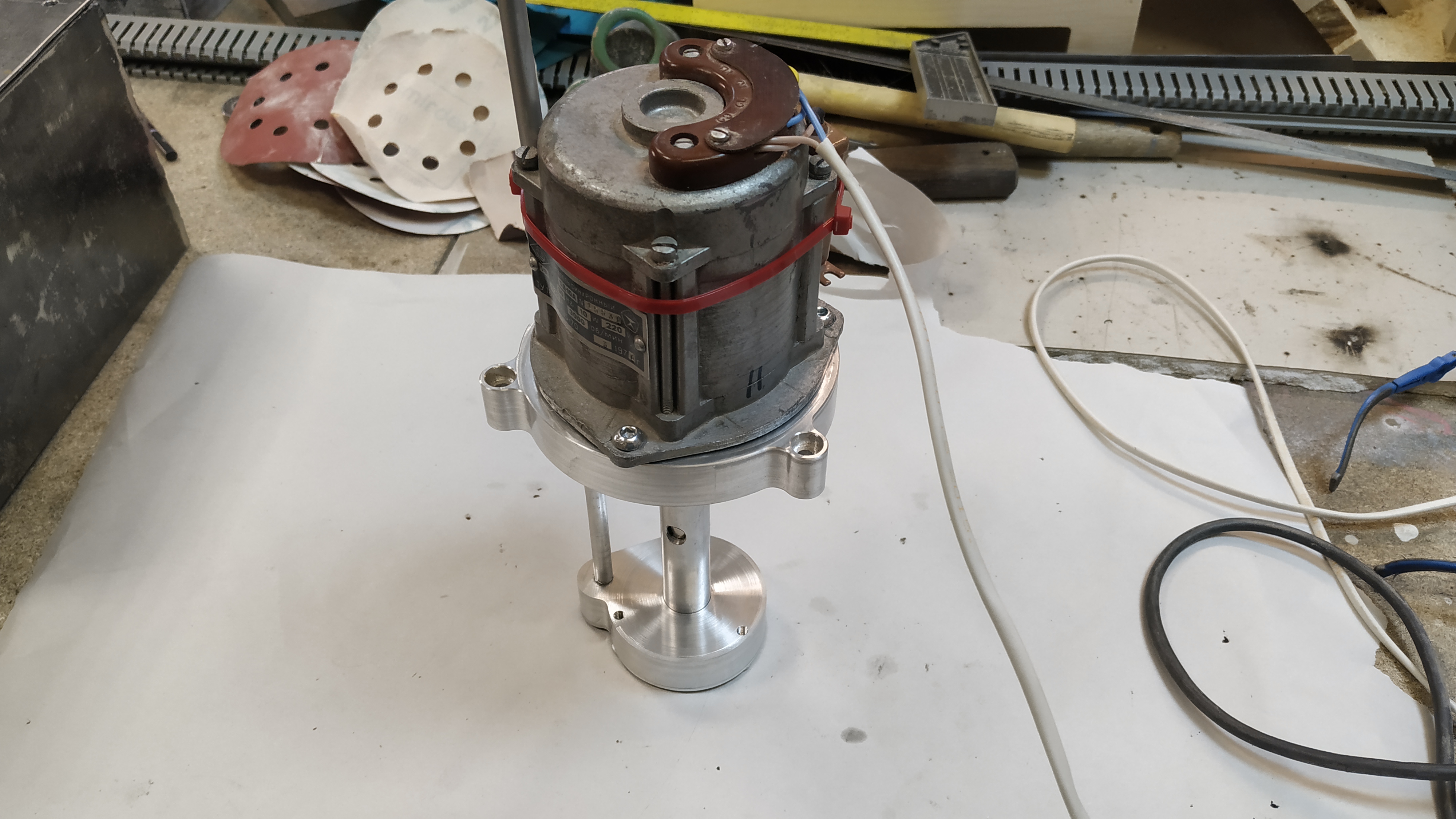

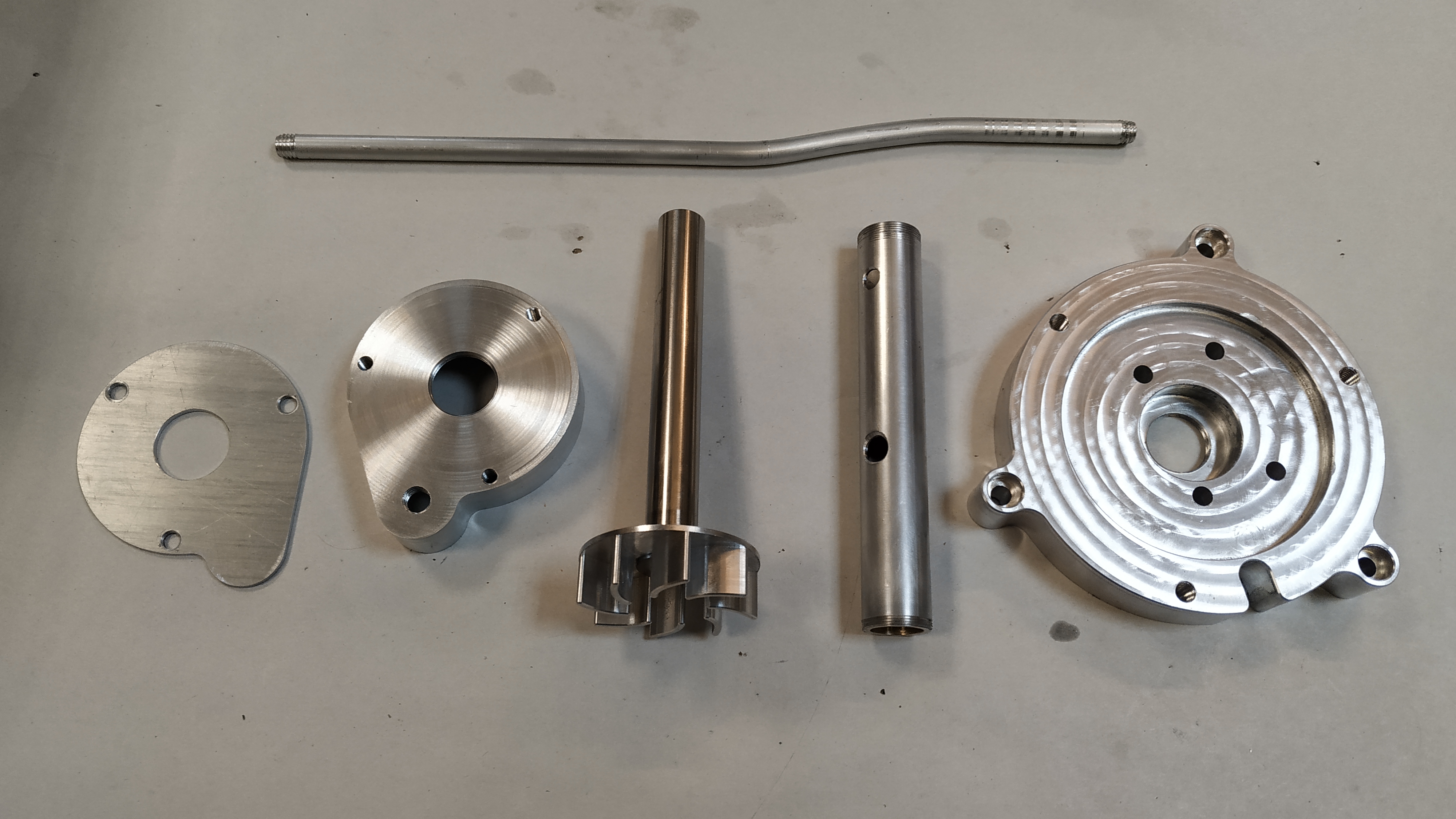

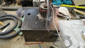

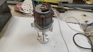

Короч поискал по сусекам и нашел у себя в хламе моторчик 3000об, 10Вт.
Пара вечеров и помпа готова :)
Фрезеровка + токарка + болгарка + сварка. За одно затестил как теперь бомбически с УЦИ на токарном работается.
2021-03-01 21.04.18.jpg (4535 просмотров) <a class='original' href='./download/file.php?id=192855&mode=view' target=_blank>Загрузить оригинал (2.66 МБ)</a>
2021-03-01 21.16.00.jpg (4535 просмотров) <a class='original' href='./download/file.php?id=192856&mode=view' target=_blank>Загрузить оригинал (2.41 МБ)</a>
2021-03-01 23.01.51.jpg (4535 просмотров) <a class='original' href='./download/file.php?id=192857&mode=view' target=_blank>Загрузить оригинал (3.54 МБ)</a>
Фрезеровка крыльчатки:
https://www.youtube.com/watch?v=6FpJafp_o9E
Вроде даже чет качает:
https://www.youtube.com/watch?v=xBm43221T7Y
Как думаете стоит красить баг СОЖ внутри? Есть опосения, что краска один фиг слезет.

rage писал(а): ↑ Фрезеровка крыльчатки:
что за фреза используется? с туманом фрезеруется?
rage
Сообщения: 996
Репутация: 621
Откуда: МО
Re: Токарны 16У04П под ЧПУ
Сообщение rage »
asher писал(а): ↑ что за фреза используется?
6-ка 3-х зубая.
asher писал(а): ↑ с туманом фрезеруется?
не, так, маслом мажу кисточкой. По люминю редко работаю.
