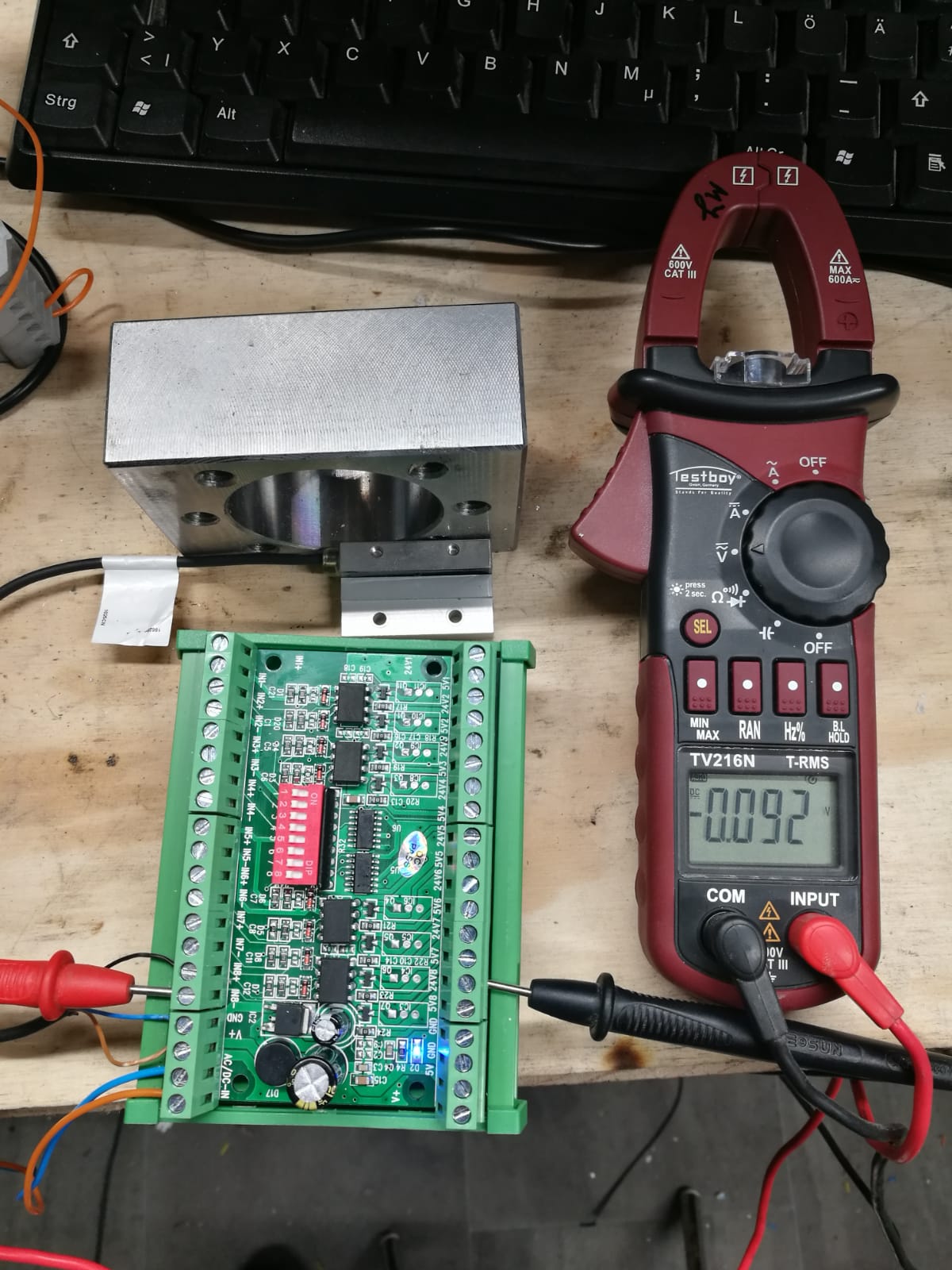

Ураа, после миллиона комбинаций всё-таки смог найти нужную.
На первых 4 фото произведены замеры в этом направлении контакты звонятся и прибор показывает минимальное напряжение на выходе, в обратную сторону напряжение тоже показывает, но уже не звонится.
Теперь осталось понять какой пин подключить на плате управления станком к GND, а какой к сигналу, но думаю что так как на первых 4 фото, там где чёрный щуп это GND а там где красный это сигнал.

Почему щупы мультиметера на разных сторонах платы?
Bioraptor
Сообщения: 532
Репутация: 68
Настоящее имя: Дима
Сообщение Bioraptor »
xenon-alien писал(а): 24 фев 2021, 17:34 Почему щупы мультиметера на разных сторонах платы?
Так уж устроена плата, по другому ничего не звонится.
Bioraptor писал(а): по другому ничего не звонится.
Оно вообще так не должно "звонится"!
Внизу должно именно пищать, а не измерять напряжение!
Включено, или выключен - никакого напряжения.
Возьмите обычную кнопку и прозвоните!
Ну или гляньте схему оптопары.

Ещё раз, нет снизу контактов, которые при срабатывании датчика, пищат и не показывают при этом напряжение в 20в
звонится-пищат для меня синонимы
посмотри внимательно на мультиметр там напряжение 0,1в.
видимо остаточное или ещё какое, но плату им точно не спалишь.
Bioraptor писал(а): Ещё раз, нет снизу контактов, которые при срабатывании датчика, пищат и не показывают при этом напряжение в 20в
Какие 20В? от куда? что за 20в? каким способом измеряли?
Они должны работать, как выключатель. прерывания положительного, или отрицательного контакта БП.
Один щуп мультиметра в 5в, или землю, а второй 5в8, или 24в8.
ну или по щупу в 5в8, и в 24в8.- режим пищалки, если что может нужно будет поменять местами щупы
