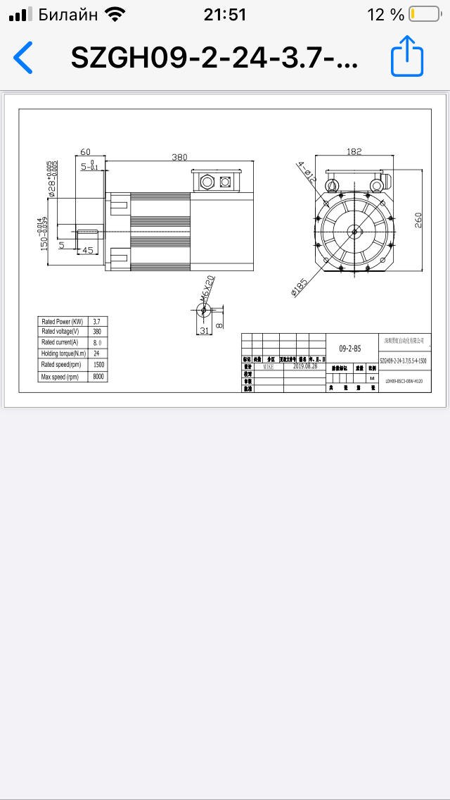

Шпиндельная серва с каким фланцем? 150*150 или 165*165?

john1987887 писал(а): ↑31 янв 2021, 13:03 Шпиндельная серва с каким фланцем? 150*150 или 165*165?

ali писал(а): ↑ На все оси поставил переходники если что и туда поставлю
Если будет 165-й фланец, то еще можно сделать проставку, а вот если пришлют 204-й, то он туда просто не полезет, будет цеплять за автосменщик инструмента.

john1987887 писал(а): ↑31 янв 2021, 18:13
Буду узнавать. Отправят все равно после 19 февраля, новый год у них. Спасибо что сказали

вот размер надо делать переходник
IMG_1759.PNG (1736 просмотров) <a class='original' href='./download/file.php?id=191887&mode=view' target=_blank>Загрузить оригинал (73.72 КБ)</a>
IMG_1759.PNG (1736 просмотров) <a class='original' href='./download/file.php?id=191888&mode=view' target=_blank>Загрузить оригинал (73.72 КБ)</a>
