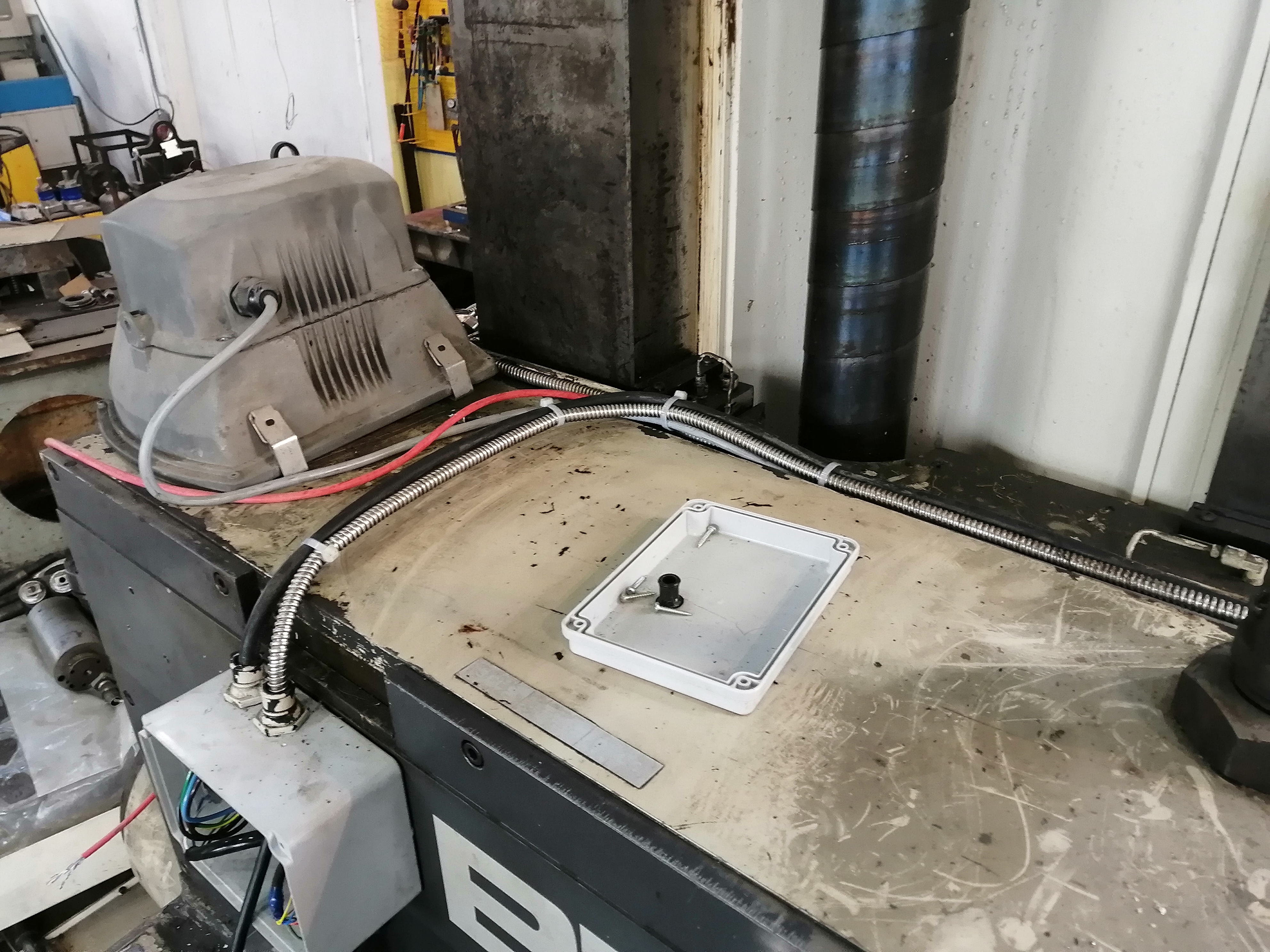

Приполз сегодня на работу. На улице пурга, сугробы по пояс..
Зацепил Энкодер сервопривода "оси W", раздербанил распредкоробки стола, так как их тоже теперь надо собирать заново.

Сегодня удалось дорваться до станочка.

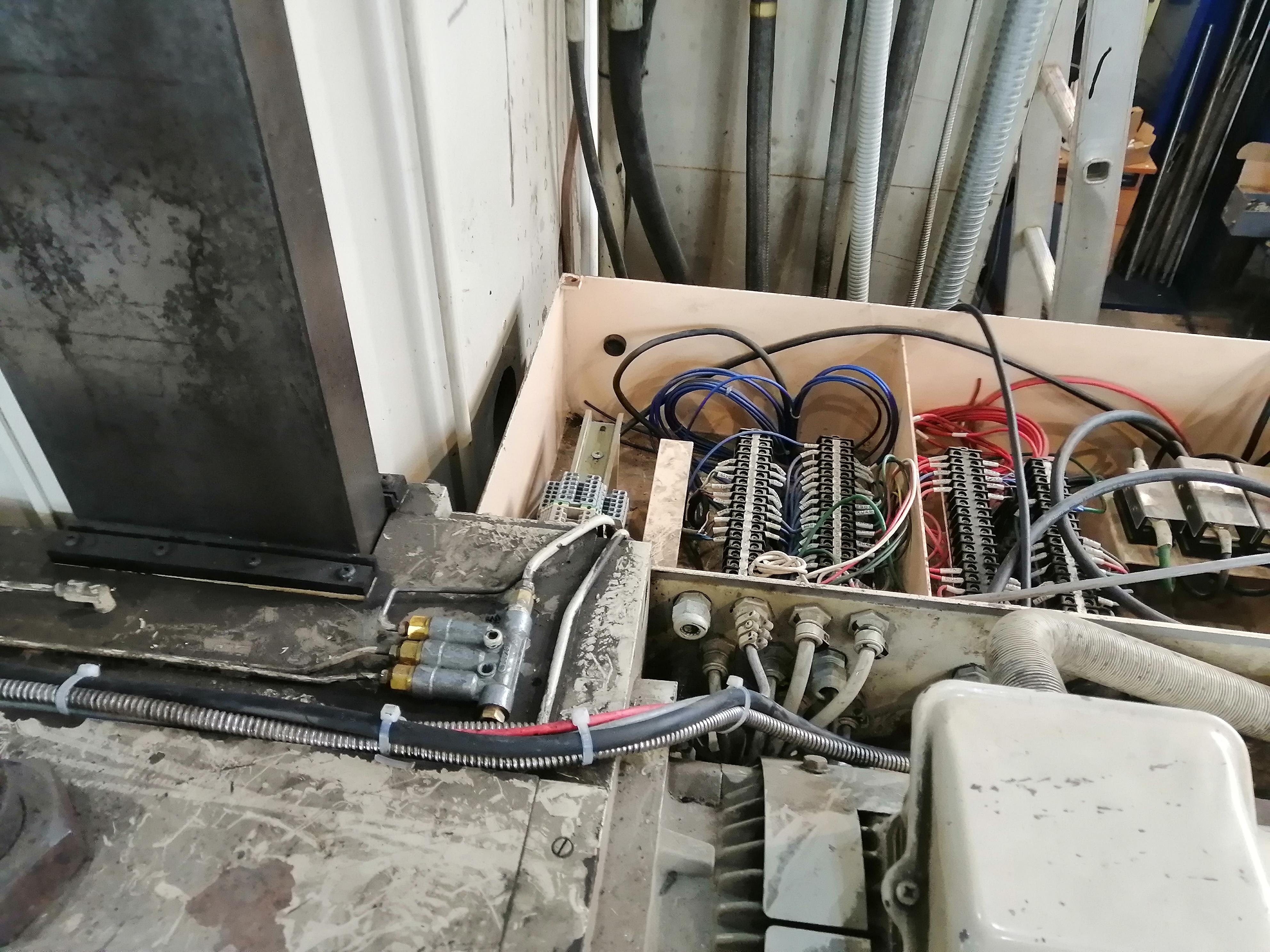

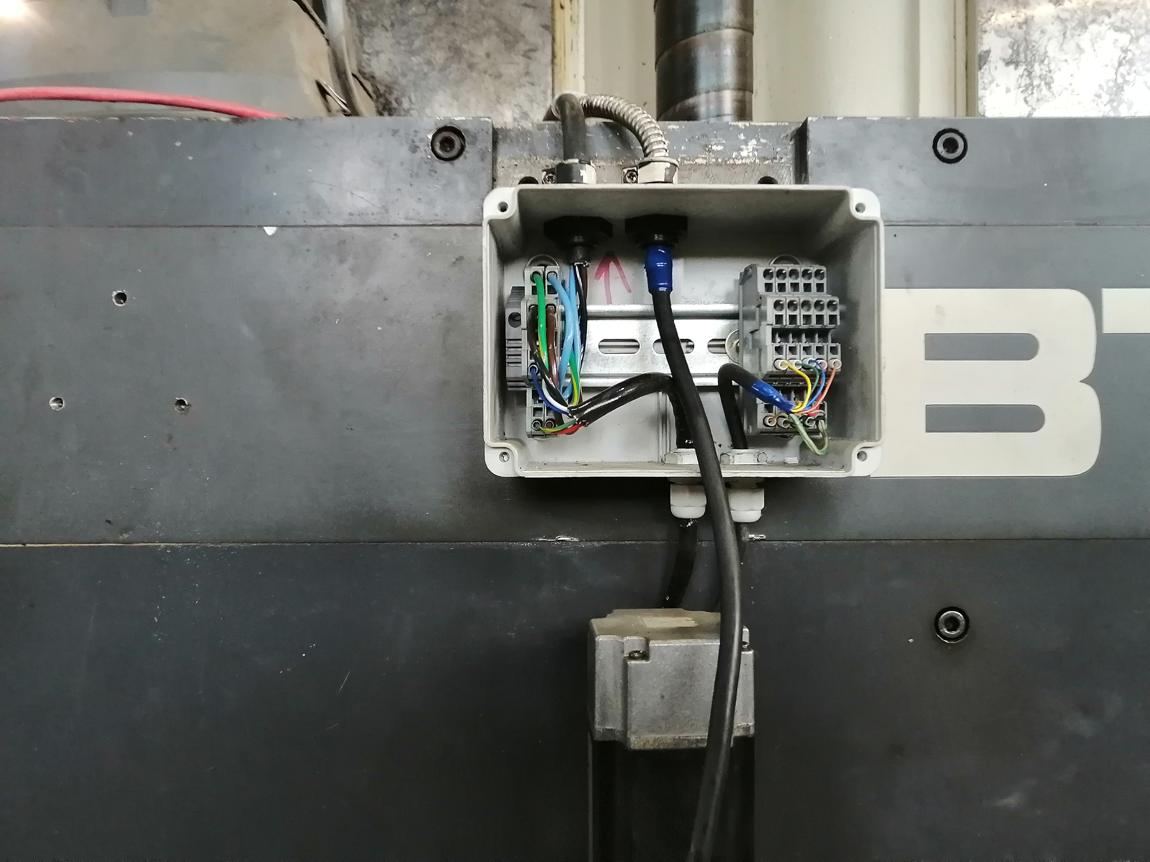

Наконец-то я закончил обвязку осей "B", "X", "Z". Опять нудная маркировка, но без неё никуда, так как слишком удалено всё друг от друга.
Это маленькая коробочка датчики "Hard Limit" и "Soft Limit" осей "B" и "X", а так-же клапаны торможения, концевик блокировки поворотного стола (Ось "В") ну и по мелочи. После того как цифровые пневморегуляторы и линейки протянул отдельными экранированными кабелями высвободилось огромное количество проводов. Будут лежать в заначке на будущее.
IMG_20210222_201753.jpg (1710 просмотров) <a class='original' href='./download/file.php?id=192566&mode=view' target=_blank>Загрузить оригинал (2.43 МБ)</a>
Эта коробочка промежуточная, сюда заходит кабель 20*1,5 из коробочки которую я описал выше ну и собираются концевики "Hard Limit" и "Soft Limit" оси "Z", концевики "Hard Limit" и "Soft Limit" подвижной колонны, пневмо клапаны тормозов и прочая лабуда типа конвеера стружки, насосов смазки направляющих и всякого прочего что ездит на столе. Из этой коробченки все собранные сигналы идут в электрошкаф.
IMG_20210222_201740.jpg (1710 просмотров) <a class='original' href='./download/file.php?id=192564&mode=view' target=_blank>Загрузить оригинал (3.13 МБ)</a>
IMG_20210222_201747.jpg (1710 просмотров) <a class='original' href='./download/file.php?id=192565&mode=view' target=_blank>Загрузить оригинал (3.61 МБ)</a>
Общее количество проводников которое идет со стола в электрошкаф =
1)кабель 25*1,5 - 1шт = 25пров
2)кабель экран 12*0,3 - 7шт = 84пров
3)Сервомоторы силовые 4*2,5 - 2шт = 8пров
4)Сервомоторы Энкодеры 16*0,3 - 2шт = 32пров
5)питание насосов и пр 16*2,5 = 32пров
Итого = 181 проводник соединяет стол и шкаф управления. :thinking:

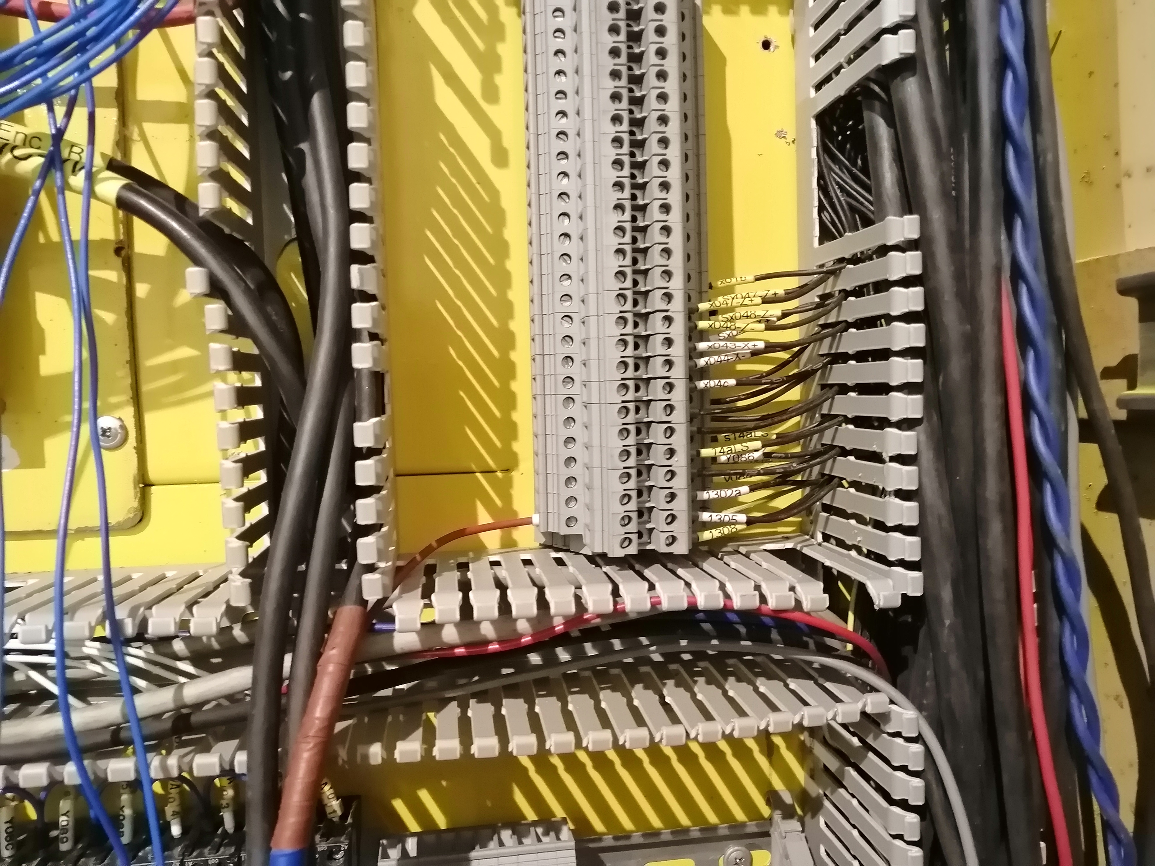

Ну и сам электрошкаф который потихонечку обвязывается и маркируется одновременно с другой стороной кабелей.
IMG_20210222_214305.jpg (1710 просмотров) <a class='original' href='./download/file.php?id=192567&mode=view' target=_blank>Загрузить оригинал (4.01 МБ)</a>
IMG_20210222_214309.jpg (1710 просмотров) <a class='original' href='./download/file.php?id=192568&mode=view' target=_blank>Загрузить оригинал (2.98 МБ)</a>

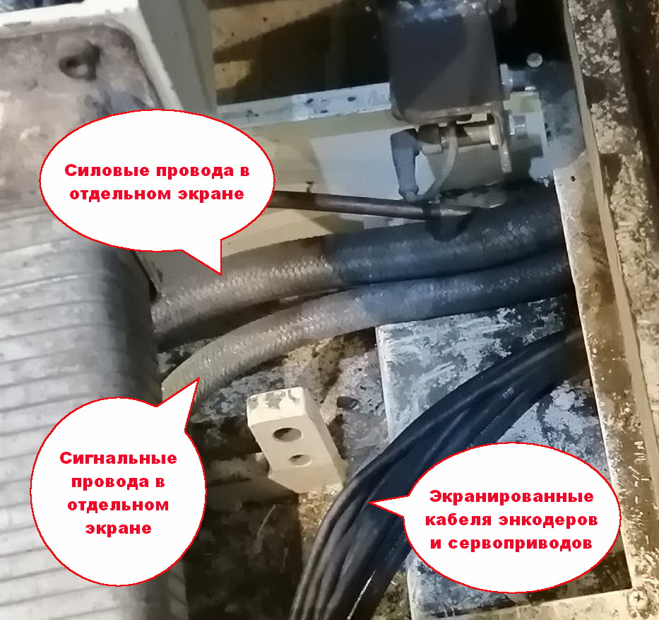

Re: Фрезерный по стали 2200*1800мм (стол 1600*1800мм) Toshib
Мне показалось, или силовая проводка идет параллельно сигнальной?

xenon-alien писал(а): Мне показалось, или силовая проводка идет параллельно сигнальной?
Троллинг чистой воды. :)
Естественно она идет параллельно, странно будет пытаться пустить часть проводов в электрошкафу перпендикулярно или диагонально. :hehehe:
А так, всё что возможно разнесено по разным кабель каналам. Все кабели из шкафа экранированы, сила отдельно, цифра отдельно, аналог отдельно.

Силовые провода моторов и прочей трехфазной и однофазной требухи все сплетены косичками для минимизации выбросов ЭМФ.
2021-02-23_10-58-23.jpg (1614 просмотров) <a class='original' href='./download/file.php?id=192592&mode=view' target=_blank>Загрузить оригинал (65.88 КБ)</a>
Цепи которые критичны к наводкам внутри шкафа тоже проложены экранированными кабелями.
Контакторы и силовые устройства DC24V имеют свой отдельный БП, Все катушки 24В имеют защитные диоды а катушки 110В гасящие резисторы. На всех электродвигателях максимально близко к мотору установлены косинусные компенсирующие конденсаторы. ИТД, ИТП...
Даже силовое питание всех устройств кроме приводов производится через разделительный трехфазный трансформатор 8кВт 3*380/3*220 с экранирующей обмоткой.
Так, что всё должно быть хоросёё и прекрасно...
Да и не станок плазменной резки, сильным выбросам ЭМИ неоткуда браться.
