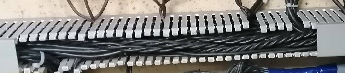

IMG_20210213_194902.jpg (1733 просмотра) <a class='original' href='./download/file.php?id=192573&sid=d81169ba1ecc5189c723f985ddcab13f&mode=view' target=_blank>Загрузить оригинал (2.96 МБ)</a>
Маленький хаос на рабочем столе, на экране открыт софт от принтера для печати термоусадок с маркировкой.
IMG_20210222_212331.jpg (1736 просмотров) <a class='original' href='./download/file.php?id=192569&sid=d81169ba1ecc5189c723f985ddcab13f&mode=view' target=_blank>Загрузить оригинал (2.74 МБ)</a>
Ну и сам электрошкаф который потихонечку обвязывается и маркируется одновременно с другой стороной кабелей.
IMG_20210222_214305.jpg (1736 просмотров) <a class='original' href='./download/file.php?id=192567&sid=d81169ba1ecc5189c723f985ddcab13f&mode=view' target=_blank>Загрузить оригинал (4.01 МБ)</a>
IMG_20210222_214309.jpg (1736 просмотров) <a class='original' href='./download/file.php?id=192568&sid=d81169ba1ecc5189c723f985ddcab13f&mode=view' target=_blank>Загрузить оригинал (2.98 МБ)</a>

Re: Фрезерный по стали 2200*1800мм (стол 1600*1800мм) Toshib
Мне показалось, или силовая проводка идет параллельно сигнальной?
Sakhalin_Cat
Сообщения: 222
Репутация: 340
Откуда: Южно-Сахалинск
Сообщение Sakhalin_Cat »
xenon-alien писал(а): Мне показалось, или силовая проводка идет параллельно сигнальной?
Троллинг чистой воды. :)
Естественно она идет параллельно, странно будет пытаться пустить часть проводов в электрошкафу перпендикулярно или диагонально. :hehehe:
А так, всё что возможно разнесено по разным кабель каналам. Все кабели из шкафа экранированы, сила отдельно, цифра отдельно, аналог отдельно.
2021-02-23_11-01-15.jpg (1640 просмотров) <a class='original' href='./download/file.php?id=192594&sid=d81169ba1ecc5189c723f985ddcab13f&mode=view' target=_blank>Загрузить оригинал (298.02 КБ)</a>
2021-02-23_11-00-39.jpg (1640 просмотров) <a class='original' href='./download/file.php?id=192593&sid=d81169ba1ecc5189c723f985ddcab13f&mode=view' target=_blank>Загрузить оригинал (209.24 КБ)</a>
Силовые провода моторов и прочей трехфазной и однофазной требухи все сплетены косичками для минимизации выбросов ЭМФ.
2021-02-23_10-58-23.jpg (1640 просмотров) <a class='original' href='./download/file.php?id=192592&sid=d81169ba1ecc5189c723f985ddcab13f&mode=view' target=_blank>Загрузить оригинал (65.88 КБ)</a>
Цепи которые критичны к наводкам внутри шкафа тоже проложены экранированными кабелями.
Контакторы и силовые устройства DC24V имеют свой отдельный БП, Все катушки 24В имеют защитные диоды а катушки 110В гасящие резисторы. На всех электродвигателях максимально близко к мотору установлены косинусные компенсирующие конденсаторы. ИТД, ИТП...
Даже силовое питание всех устройств кроме приводов производится через разделительный трехфазный трансформатор 8кВт 3*380/3*220 с экранирующей обмоткой.
Так, что всё должно быть хоросёё и прекрасно...
Да и не станок плазменной резки, сильным выбросам ЭМИ неоткуда браться.
